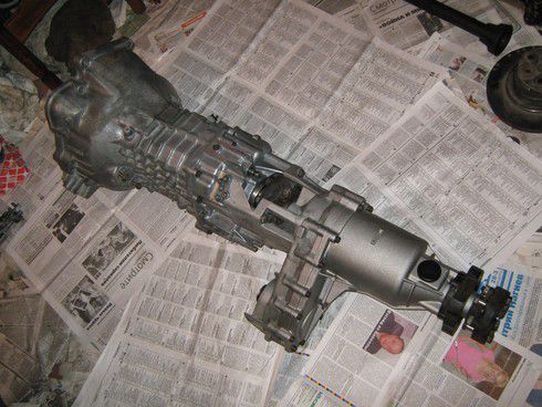

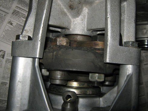

Раздатка прикручена к крышке КПП 4 болтами, на самом их стыке.

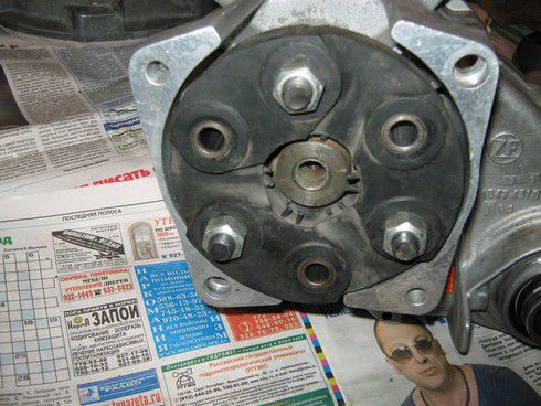

Общий вид
Дырки болтов в раздатке
Болты (по краям фотки)

Вах-вах-вах!!!!! о такой красивой картинке я только мечтать мог!!!!   наконец-то я понял че куда и как крепится))))) Лобовуха лежит на крыше гаража и ждет своего нового владельца. после снятия обнаружил еще на ней след от камешка в районе крепления салонного зеркала, но я не считаю это серьезным дефектом влияющим на стоимость, цена и так дормовая. В процессе расковыривания находится полноприводный купарь, к сожалению уже отъездивший свое. Ну если быть точнее, то в течении последних многих лет отстоявший.....
спассибо за фото, это твои агрегаты при переборки что ли?

Да, это мои агрегаты, смотрю и настольгирую... Скоро опять придётся их драить и возможно вскрывать :)
