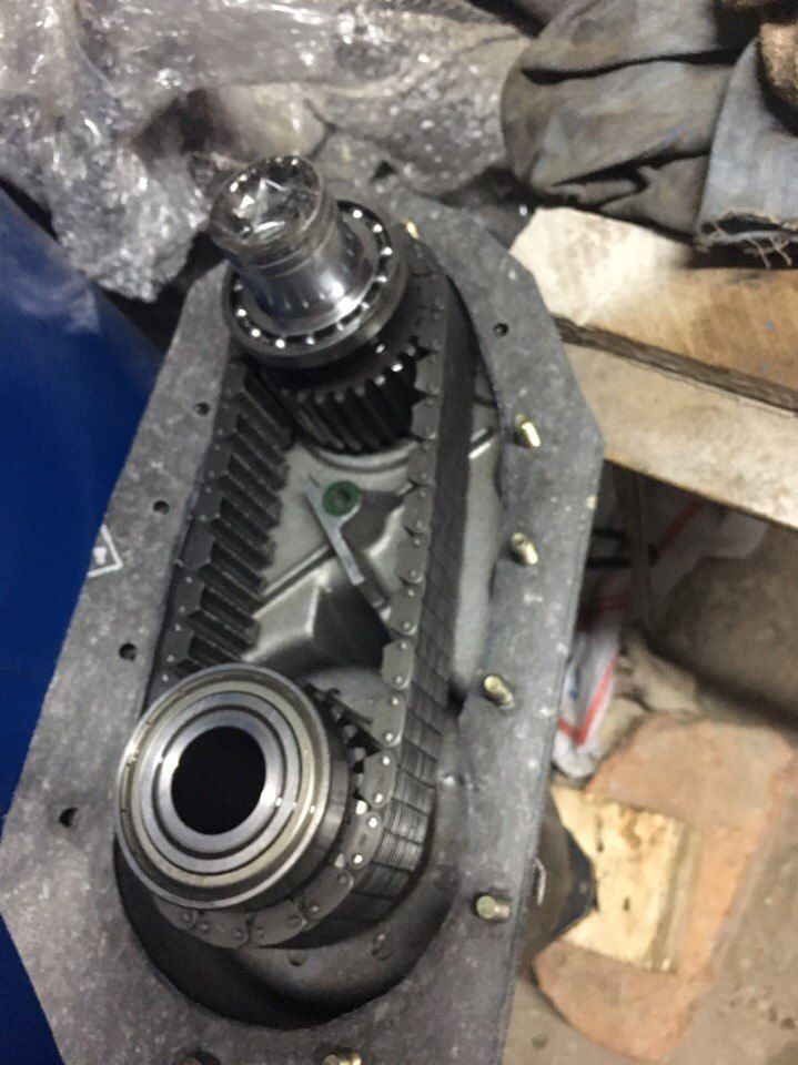

Потекла раздатка и было принято решение поменять сальники в ней.Оригинал стоит не дешего и доставка долгая.Целый день я изучал каталоги сальников разных производителей.Оказалось не всё так просто.Сальники бывают трех типов вращения.Левого,правого и разностороннего.Ну вообщем всё подобрал,поставил.Пока ничего не течет.Осталось три сальника,которые не подошли.По этому решил выложить(если это нужно кому вообще) номера сальников,чтоб если кто решит просто заказали и поставили.И так по порядку:

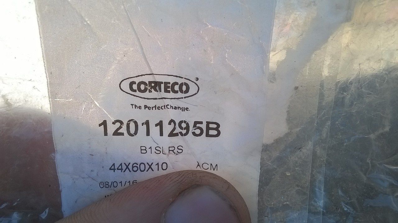

Сальник 44 60 10 на передний выходной вал.Их там два.С завода они разнонаправленные.Я не стал морочится и поставил то,что уже заказал.Один сальник(тот что на фото выше) ставится первым,а второй ставится обратной стороной и имеет другое вращение.Короче первый не дает маслу течь,второй воде в раздатку.Фото второго:

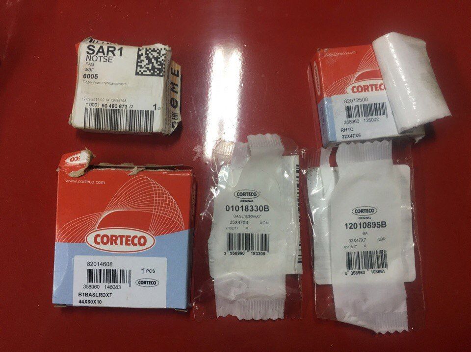

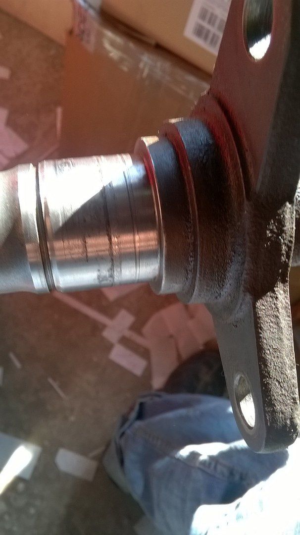

Далее.Сальник 32 47 7.Ставится один.Но я поставил два,т.к на валу сильная выработка.Перестраховался.На фото их два.Ставим любой.

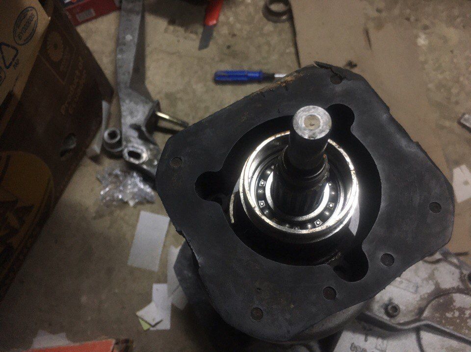

И наконец 35 47 7.Ставится на выходной задний вал.Он с левым вращением.Найти я смог лишь 35 47 8.Встало без проблем.Раздатка очень сильно шумела.В салоне это было очень хорошо слышно).При разборке выявили мертвый подшипник на этом валу.Найти не проблема.Его номер 6005 или 105 по русски.Я поставил FAG,но кто знает где его сделали.Кстате 90% что этот подшипник будет мертвый и у вас.Поподает вода и он ржавеет.Вот фото нового,уже установленого:
После замены радуемся тихой работе раздатки.
Теперь речь пойдет о прокладке.Покупать пракладку за 1300 и ждать ее потом вечность это не для меня.Идем на авторынок и покупаем за 120р лист паранита с маркировкой МБС(масло бензо стойкий)Этого листа хватит на две прокладки.Толщина 1 мм.Вырезается элементарно.Советую сначала пробить дырки под болты,поставить на крышку и обрезать канцелярским ножом внутреннюю часть.Наружную часть обрежете после сборки раздатки,чтобы случайно не порвать прокладку.Не забудьте про маленькую прокладку в виде шайбы.

Ах да .Забыл сказать.Сумма встала 1315р доставка 3 дня против 6036р доставка 77 дней и то не факт,за оригинал.
 Corteco 12010895B  96р
 Corteco 19012500B  149р
 Corteco 01018330B  235р
 Corteco 12014608B  315р
 Corteco 12011295B  144р
подшипник  FAG 6005  256р
паронит 120р

Да там и герметик просто будет держать... Паронит КМК толстый слишком, я бы честно уж тогда купил бы просто картонку прокладочную. Сам пока не знаю что делать буду.
  • Сообщений: 688
  • Репутация +31/-2
  • Локация: г.Энгельс Саратовская область
« Ответ #4 : 18 Сентября 2017, 15:20:51 »
Толщина в 1 мм ужмется в 2 раза при стягивании крышек.Будет норм.А вот картон нельзя использовать.Он напитает масло и года через два начнет капать.Будет нехорошо.Надо делать раз и надолго)
  • 325 IX 1986
  • Сообщений: 32755
« Ответ #5 : 19 Сентября 2017, 07:21:58 »
Вообще-то есть специальный картон, например Эльринг вроде продаёт, он такой-же как и тот, из которого сделана родная прокладка. Ужмётся, или нет, всё равно КМК лучше уж тогда просто на герметике.
