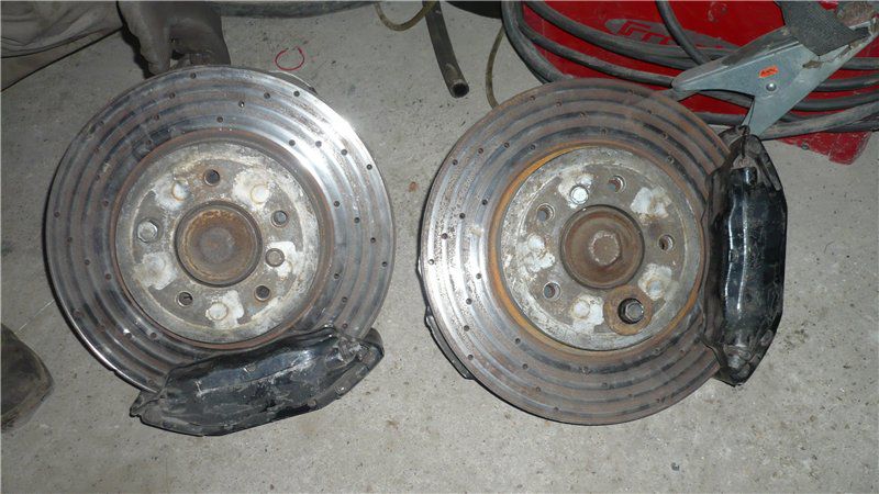

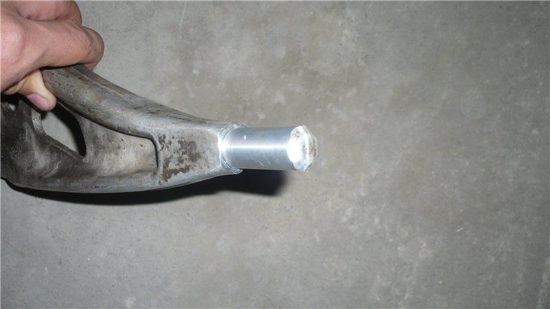

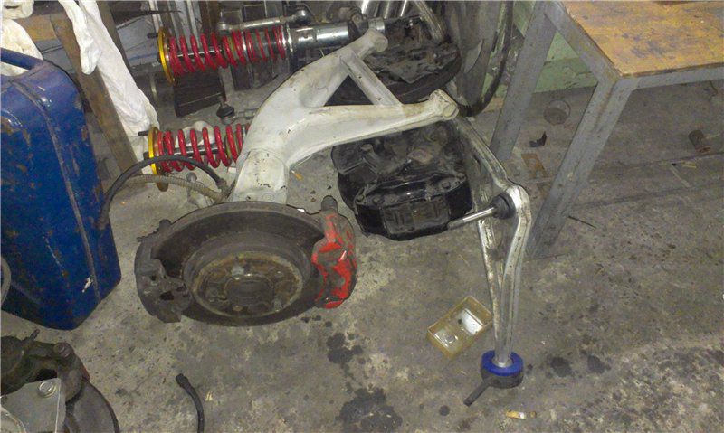

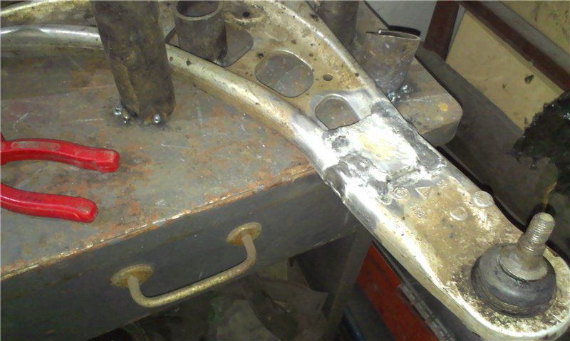

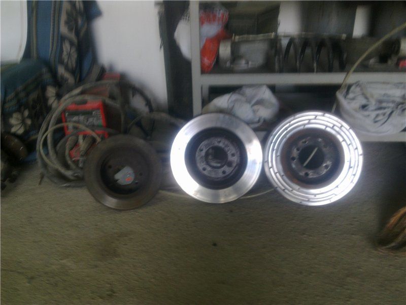

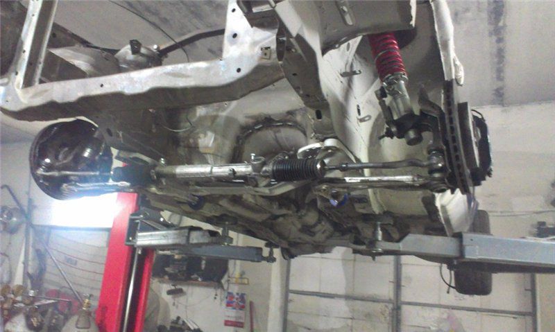

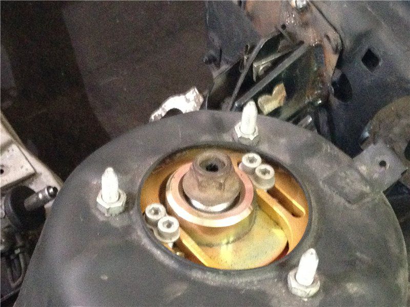

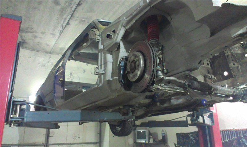

 С позволения топикстартера  вкратце расскажу про свою подвеску. Делал под 90% по образцу Ленина.
  -Перед.
 Конфиг:  Диски 325мм е46 330, суппорта е38 брембо 4 пот, винт е46 Ta-technic, опора е30 XYZ, рычаг е46, рейка е36, наконечники      е46, саленты powerflex без смещения.
 Работа: На кулак установился переходник для суппорта, рычаги  резались, разгибались на 23мм вперед, сваривались обратно - колесо вернулось назад, кастор на месте( база стала заводская)
 Плюсы: больше выворот, больше колея, 5х120.
 Минусы: без проставок на ступицу мало какие диски становятся из за суппортов.
  -Зад.
 Конфиг: балка с рычагами и полуосями взборе z3, cаленты powerfex, стаб 20мм на ШС, диски 320мм е46, супорта на тормоза е46 330, суппорта на гидроручник Eclips 2.0 передние.
 Работа: проставки из аллюминия на обратную сторону ступици для двух суппортов, регулировка развала.
 Плюсы: колея шире примерно на 120мм, зет3 балка ложится глубже на 5мм - следовательно имеем занижениее дополнительное -5мм, рычаги усиленные - такие же как у е30 м3, 5х120.
 Минусы: нет.
фото.
передний кулак с переходником под 4 поршня:
передний тормоз взборе:
рычаги и кулаки до доработок:
сравнение тормозных дисков. с лева на право. 1- зад е36 2.8, 2-зад е46 330(320мм), 3-перед е46 330(325мм)
передняя опора XYZ е30
рейка е36, задний рычаг z3 и на заднем плане переходные пластины для задних суппортов
развальные уши на балке
задние тормоза взборе
комплект полиуритана поверфлекс
доработанный передний рычаг
задний стаб 22мм на ШС
все установленно на машину
ширина задней колеи
передок
Отдельное спасибо Ленину за эту тему! Делалось все именно  так только благодоря этой теме.

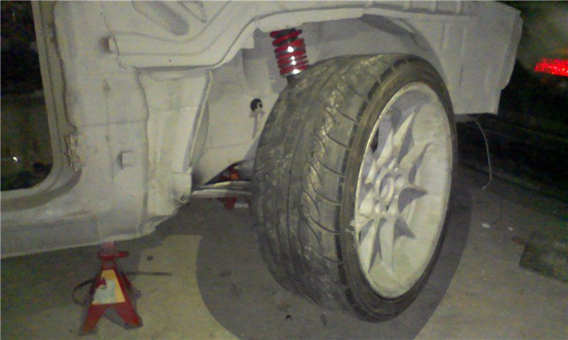

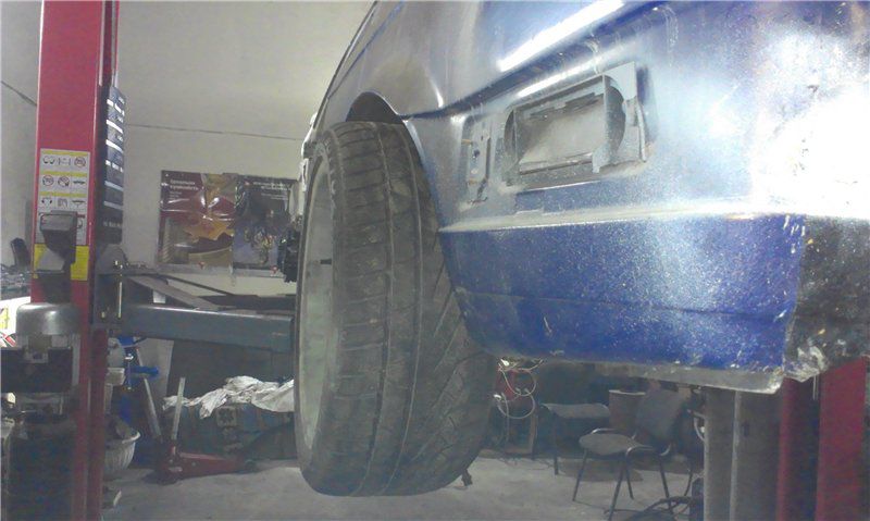

Гарффилд какой вылет у этих дисков, ширина??и как они с крылом стоят?
и вообще расскажите кто какие диски по параметрам подобрал под 46ой конфиг
  • Сообщений: 7376
  • Репутация +898/-859
  • Локация: царицын
« Ответ #474 : 22 Декабря 2014, 10:52:17 »
диски у него скорее всего на 20 вылете, радиус не менее 16 и то вряд ли  ,  под 46 конфиг идут любые диски с 45 и ниже вылетом при условии что стоит суппорт от е46-36, радиус будет зависеть от того какой суппорт стоит от овоща или от 330  ,  если стоит суппорт от семена то вылет должен быть соответсвующим
я ставил на перед 2 поршневые суппорта от е38 и диски с вылетом ет45 , но радиус не менее 17
пс. при вылете ет 20 , крылья передние под запил однозначно
« Последнее редактирование: 22 Декабря 2014, 10:55:14 от lenin@
