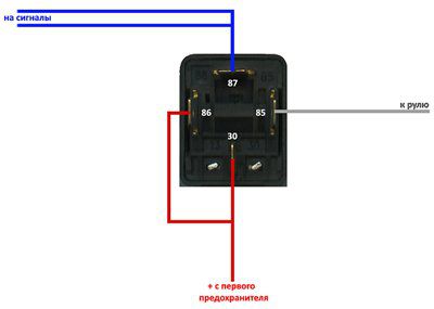

6. Сигнала не было совсем. Долго думал, что делать. Ток на предохранитель №7 (сигнал) вообще не шел. Было решено колхозить новую проводку. Купил пару сигналов, проводов, реле, предохранитель. Собрал по схеме ниже.
Заработало. Однако, кнопки на руле не давали массу. Причина была в поломанной фишке, которая дает контакт от провода на руль. Такой фишки не нашел пока. Пока висит на кнопке противутуманок.

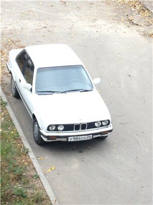

Вот еще фото моей ласточки (из окна квартиры фоткал, поэтому далеко):
