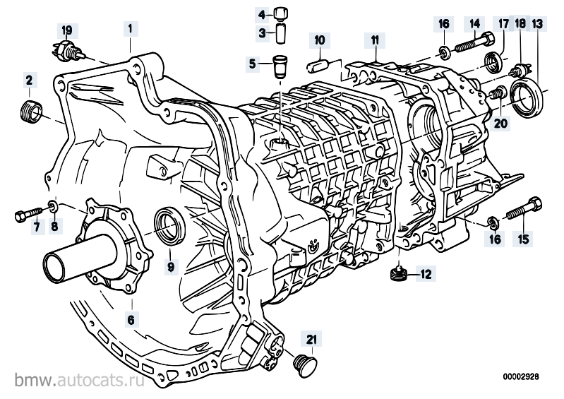

Друзья, нужна компетентная помощь =)
Нужно приобрести механизм переключения кпп getrag 260, не могу понять какой нужно выбрать..
Машина ПП, а двигатель с машины 2го перехода. По библии они разные, именно от года производства.
Брать механизм переключения от м20 ПП или искать от ВП?? Может кто сталкивался??
И второй вопросик, getrag 260 , под номером 19, что за датчик??? Не могу найти =(
http://bmw.autocats.ru/parts/E30/2-doors/Europe/325i-M20/LHD/M/1988/browse/manual_transmission/getrag_260_5_50_housing_attaching_parts/
Ребят, вопрос открыт =)
  • Сообщений: 209
  • Репутация +14/-21
« Ответ #29 : 24 Февраля 2013, 22:21:44 »
на сколько я понмню это датчик заднего хода вроде , у тебя мотрон или джетрон двиг?

на коробке должен ток датчик заднего хода стоять.. Мне тут двиг наконец недавно пришёл..посмотрел.. Значит для радиатора от вп требуеться две нижние железные опоры, на которые в свою очередь ставяться пластиковые опоры,а уже на них радиатор, и сверху тож крепление надо с двумя сайлентблоками.. Т.к у меня с завода стоял карб, то докупил ещё крепление воздухана.. По проводке буду разбираться в свои выходные.. С моторным ра3ъемом вродь разобрался, перепаяю его на квадратный,заизолировав ненужные провода..там из нужных только около 7.. Останеться вопрос куда подключать трехпиновый разъём в бардачке, т.к возле мозгов их там 3 или 4.. Механизм переключения постараюсь свой от м10 переделать, если не получиться, куплю от м20.. Вродь всё, по проводке на днях мысли выложу)

Мотроник 1.3, возле бендиса переключения тоже датчик. Библия его зовет выкл. фары заднего хода. Может это температура масла?? =D

разобрался, я с этим датчиком.. Все правильно писали выше,  это датчик заднего хода. С машины ВП
