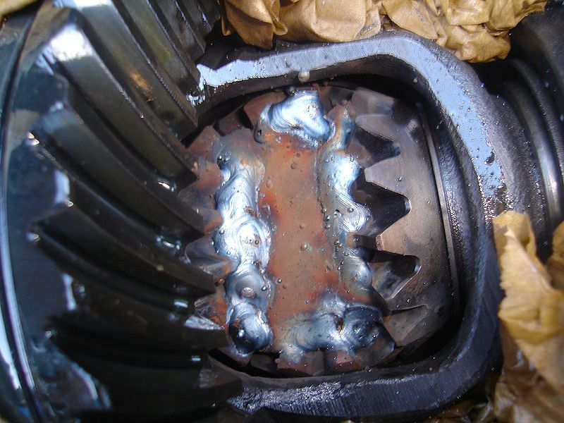

Я себе так заваривал редуктор. Планетарку не трогай, т.к. вообще крутиться не будет)))) Завариваешь между собой все 4 сателиты, желательно с пластиной (я брал 5мм) как на фото и все. потом желательно от окалин и других продуктов сварки очистить все, все должно рукой крутиться.
Я на таком откатал больше полугода, прикольно конечно, но на маленьком радиусе машина намного менее поворотливая и резина проскальзывает, и когда пхнешь по прямой, машина как то более стабильно прямо идет, поворачиваемость конечно страдает, но после скорости 50-60 практически не ощущаешь разницы если плавно поворачивать в дорожном режиме. Для дрифта вообще сказка.)) Еще страдают задние сайленты балки, у меня они угрались после этого редуктора. Поэтому поставил LSD. В общем для дрифта и драга самое оно, если нет бабок на нормальный LSD, но о треке и слаломе можешь забыть с такой заваркой.

мужики,варется а корпусе,тока заднюю крышку надо снимать,или разберать полностью?????можно ещё фоток.....
тока заднюю крышку
да, только крышку.

а мы вытаскивали орех и варили без каких либо посторонних кусков метала (усилителей) 8 швов сварки пробег более года полёт нормальный.
последний раз снимали крышку и варили по маслу электродами итого все сорвало схруснуло уже через месяц пробега, но вроде редуктор есчё крутится машина ездит и блок иногда появляется но более 80 не пробовал страшно
тут как кому воображения хватит благо редуктора дешёвые-))
но не забывать конечно о прочности конструкции всютки это безопасность, и если на хорошо завареном редукторе можно ехать по трасее 150 не стремаясь, плохой может словить лока уже на 60 в городе
мой совет ищи хорошего сварщика снимай редуктор вымывай от масла и проси чтобы варили на максимальной мощности чтобы см2 проварило и нинадо никаких пластин усилителей во избежании лишней вибрации
