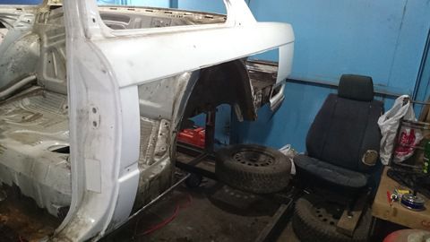

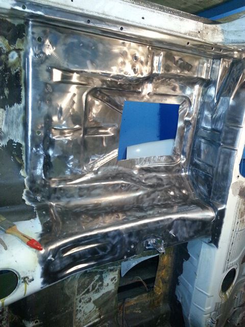

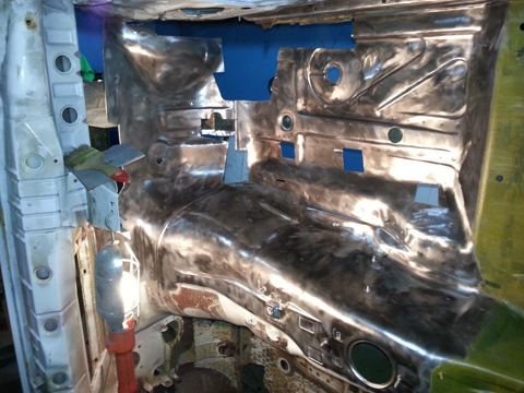

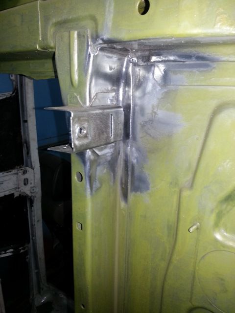

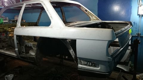

Всем привет! Всех поздравляю с весной!
Проект жив! Хочу извинится, что давно не писал, да и писать было особо не о чем ибо пока я на том же этапе работы, а именно — тотальная и полная очистка кузова от гнили и ржавчины. Просто времени не очень много и ковыряю машину только по выходным и то не каждый раз.Но в этом трудоёмком процессе я активно продвигаюсь.
И так начнём, покажу весь процесс в фотках и в кратком описании.
Что было сделано:
— Зачищено днище и покрыто кислотным грунтом на сколько это возможно в этом положении кузова
— Вырезаны задние карманы
— Вырезана ниша под запаску
— Вырезана гниль с переди между стаканами и моторным щитом
— Срезан карман в который задвигается люк ибо он весь прогнил и ржавчина перекинулась на крышу
— Зачищен перед автомобиля
— Зачищена передняя часть автомобиля из салона
— Зачищена половина пола в салоне
— Зачищен потолок в салоне
— Зачищена рамка лобового стекла
— Срезана площадка под аккумулятор

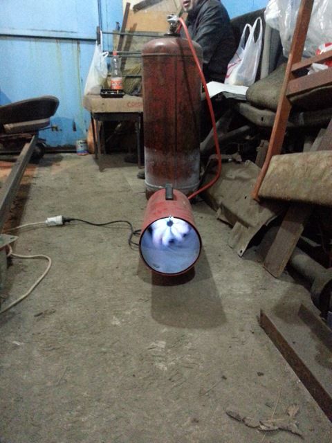

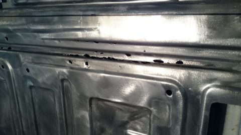

Купил на зиму газовую пушку. Fubag Brise 15, греет супер, выдаёт 17 кВатт тепла. В -10 прогревал до +15 без проблем.

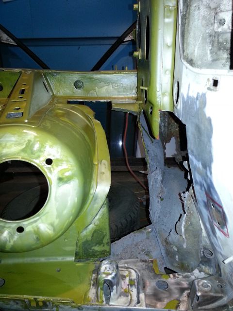

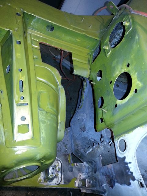

Вырезал гниль между стаканами и моторным щитом

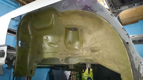

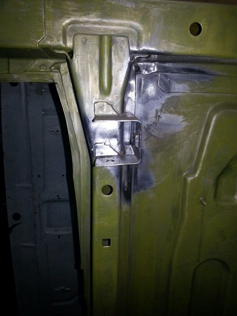

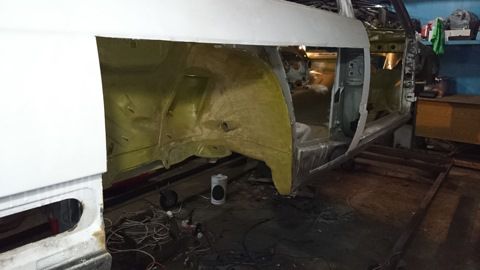

Зачищенное днище и вырезанная ниша под запаску
Как зачищаем крепежи

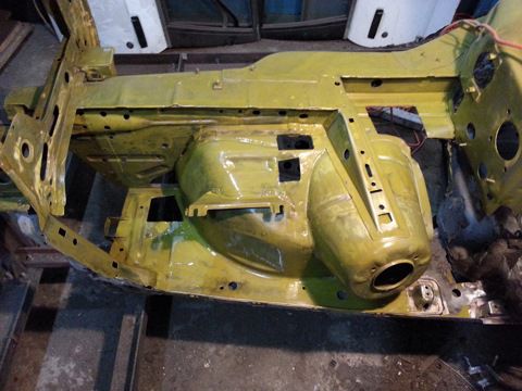

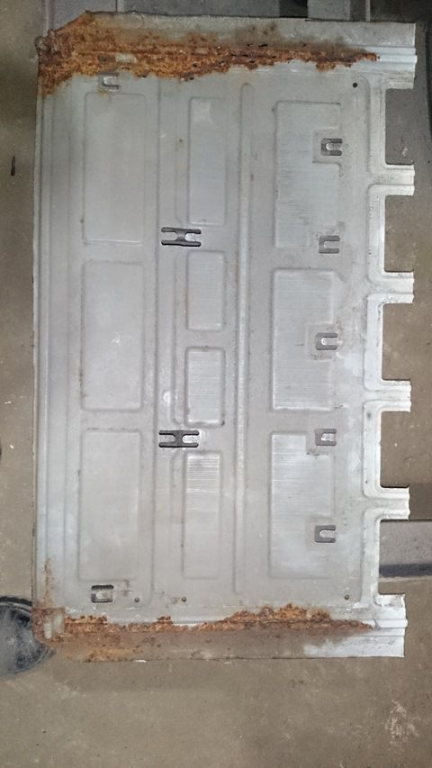

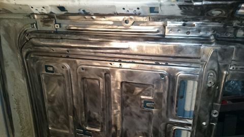

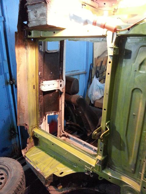

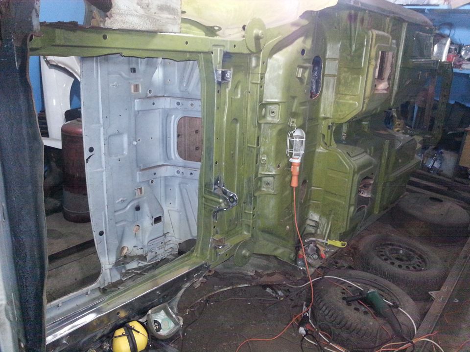

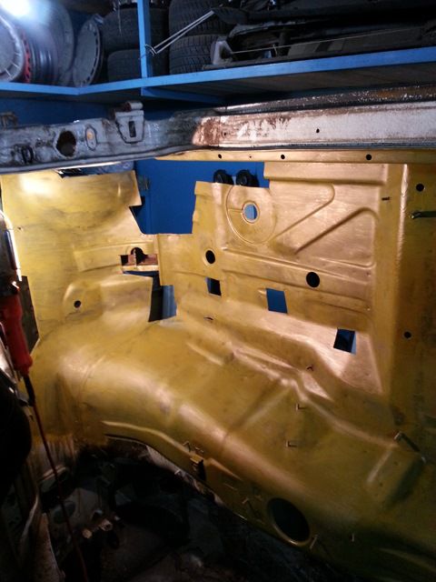

Зачищен пол в салоне

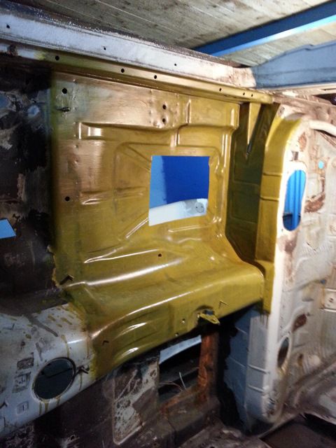

Загрунтован пол в салоне
загрунтован пол в салоне

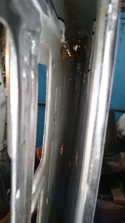

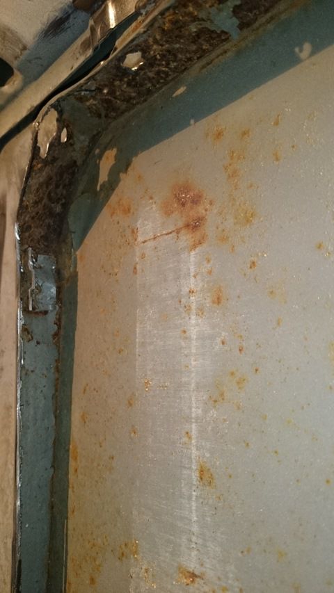

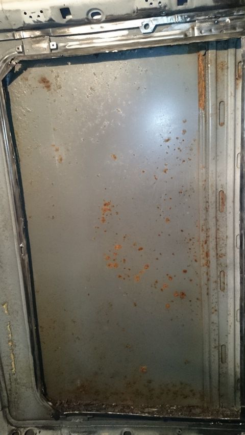

проржавевшая внутри ниша для люка, принято решение срезать и зачищать все внутренности
проржавевшая ниша для люка, принято решение срезать и зачищать все внутренности

  • BMW E30, 318i, 1984, Coupe, M42B18 - Повседнев + зимний дрифт; BMW E30, 316i, 1989, Coupe, долгострой
  • Сообщений: 2762
  • Репутация +251/-23
  • Локация: мскв
« Ответ #113 : 21 Марта 2014, 09:42:31 »
маньяггггг))))))))))
я вот думаю может тоже взять еще одну е30 чтобы ездить пока икс чинится....)))))))))))))))))))))))
пью бурду несу ерунду
  • Сообщений: 618
  • Репутация +34/-6
« Ответ #114 : 03 Апреля 2014, 12:40:04 »

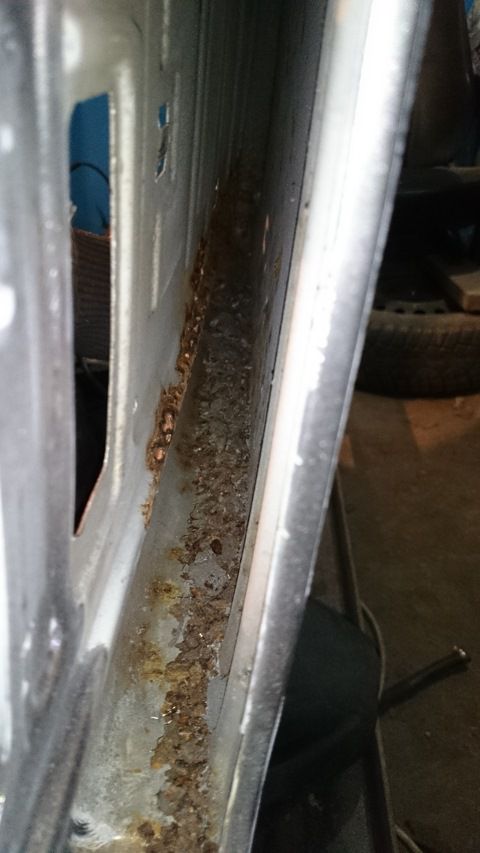

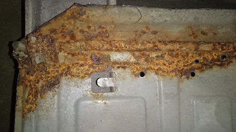

Всем привет!
В прошлой записи я писал, что срезал нишу под люк, так вот хочу показать что же там было внутри))))
ниша люка и ржавчина!
Ржавчина крупным планом)
Крыша на которую перекинулась ржавчина с ниши люка
крыша

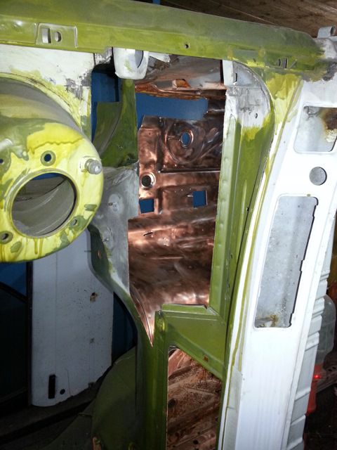

Потом перевернули машину в горизонтальное положение и выпилили крылья и внешние задние арки, так же подрезали карманы в багажнике)
Теперь снова инструмент в зубы и дальше чистить/резать))))

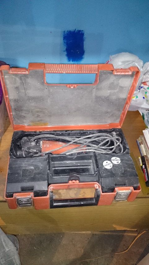

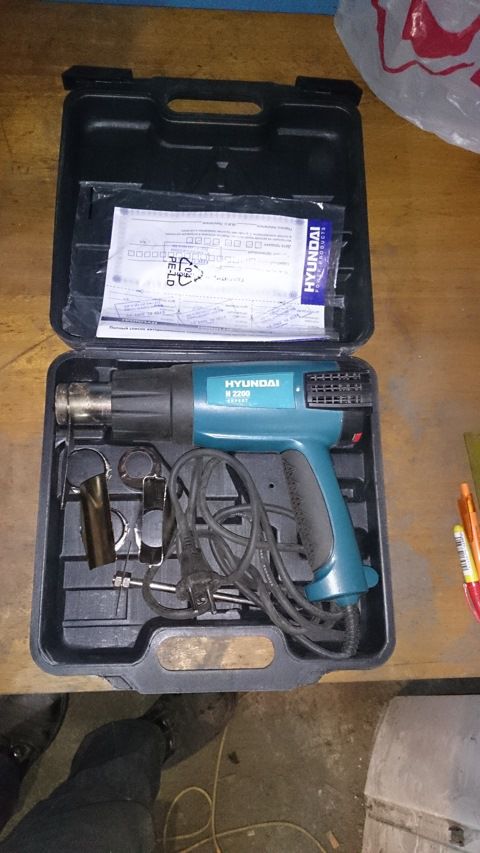

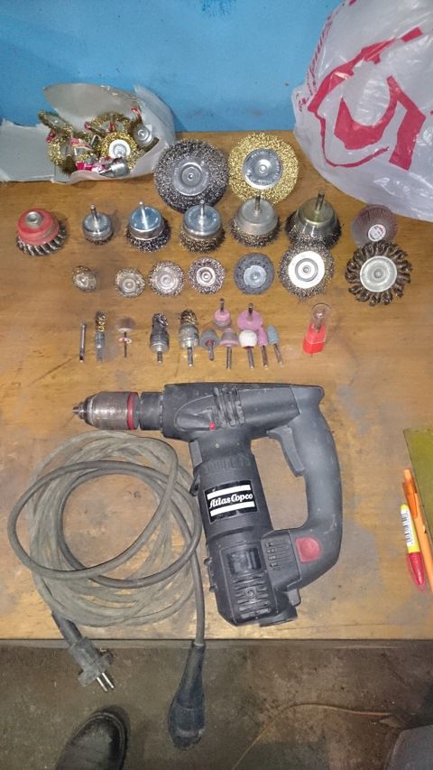

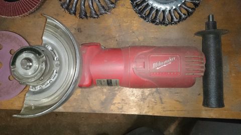

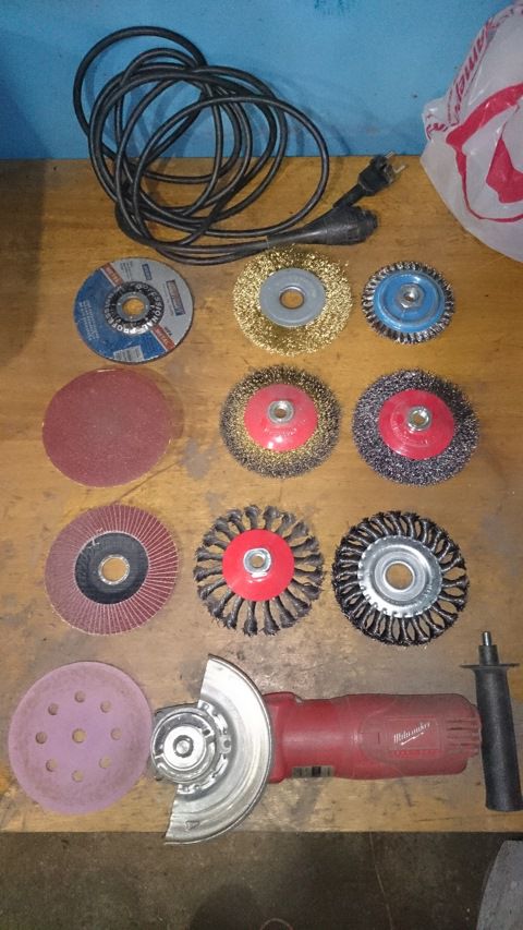

Ну а теперь, как и обещал, про инструмент.

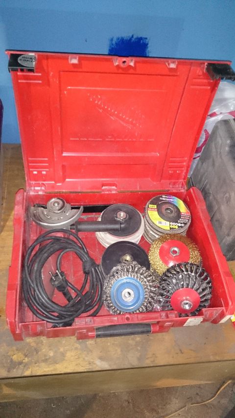

Болгарка milwaukee (профессиональный инструмент). Зачистной диск, липучка для шкурок, лепестковый и разные кор щётки.
Болгарка milwaukee в кофре(профессиональный инструмент)

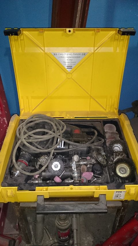

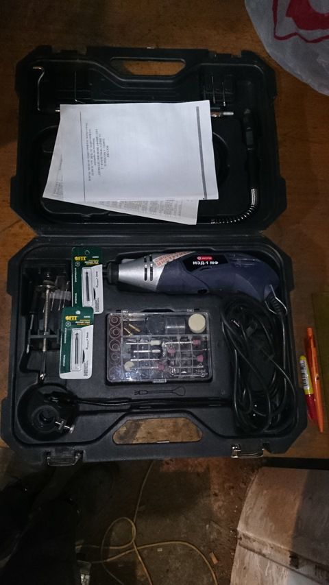

Дрель Atlas Copco. Кор щётки на дрель, чашки, камни, лепестковые насадки со шкуркой, шарошки.
Дрель Atlas Copco в кофре с гравировкой (подарок от папы)
Гравёр диолд МЭД-1 МФ. Идеально подходит для зачистки мелких деталей, уголков и прочих неудобных мест.
Фен строительный HYUNDAI H2200. Использую для нагрева, чтобы счищать шовный герметик (особо толстые слои) и счищать большие слои антигравийки с днища.
fein supercut чудо устройство для точной резки в труднодоступных местах, так же у него есть насадки для съёма вклеенных стёкол. Осциллирующий инструмент.

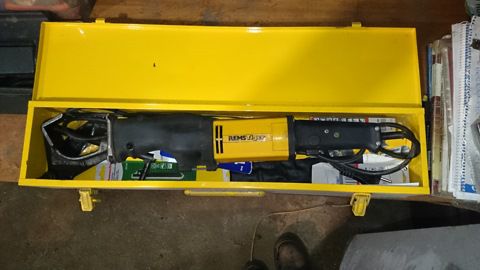

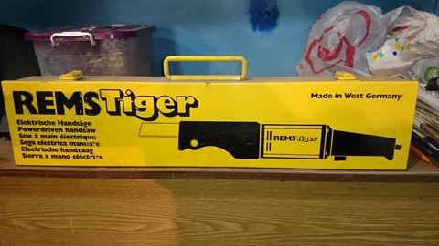

Сабельная пила Rems Tiger. Крутая штука. Позволяет делать фигурные вырезы, резать толстые слои металла. Да и вообще зверюга!
В нашей стране такой инструмент (milwaukee, Atlas Copco, Rems) очень тяжело купить или он будет стоить бешеных денег, этот инструмент бал заказан на ebay и приехал из германии)

Ууухх нефиха се молодцом хороший подход инструмент хороший особенно пила на последнем фото,скока вышло по деньгам с доставкой
пила с доставкой обошлась в районе 10 000
