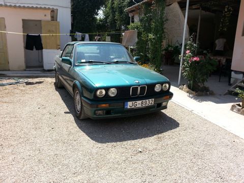

Кстати вот такой вот кабер видел в крыму)
Крымский кабер)
Крымский кабер)

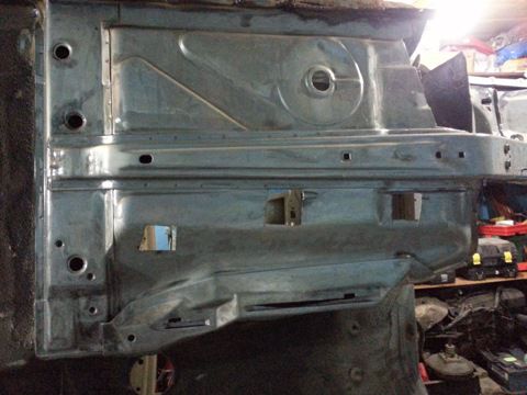

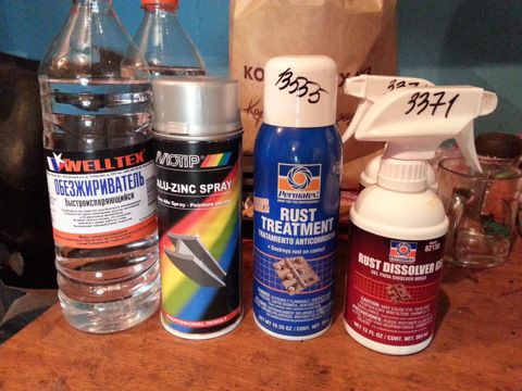

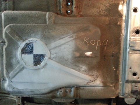

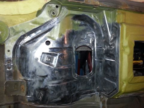

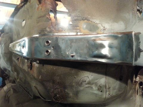

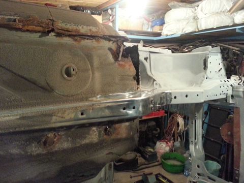

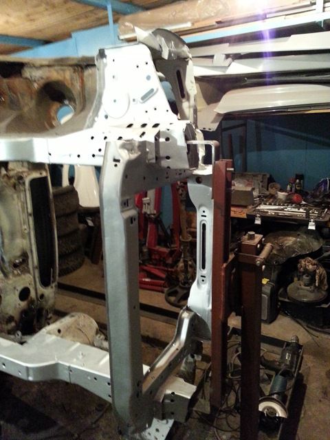

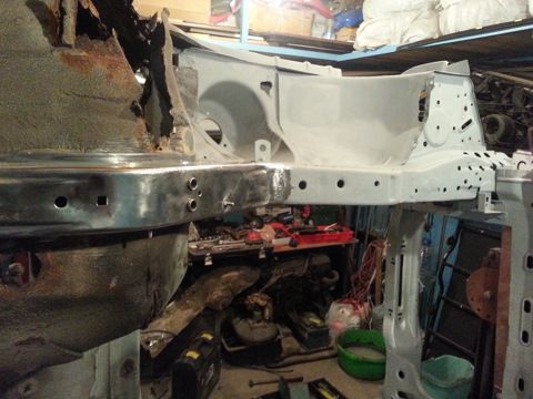

Теперь вернувшись к машине, соскучившись по ней, с новыми силами и полный энтузиазма побежал в автомаг за всякими штуками) Купил насадок на дрель и болгарку, растворитель ржавчины, обезжириватель, грунтовку алюминиево цинковую и ещё всяких штук по мелочи)
баночки)

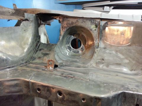

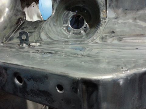

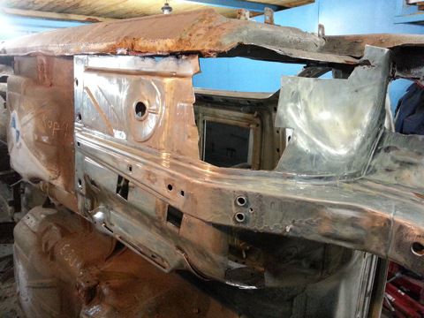

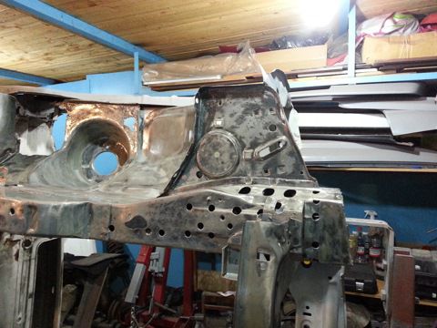

Вычищал всё с изрядной долей фанатизма) Начал с самого сложного — с морды, там очень тяжело чистить ибо очень много разных крепежей и изгибов…
С начала, мойка водой, затем покрывал кисточкой растворителем ржавчины, затем смывал растворитель ржавчины. Кстати очень хороший растворитель ржавчины, действительно работает)
Потом, зачищал где то болгаркой, где то дрелью, где то шкуркой, в некоторых местах даже извращался ножиком)
Везде — где была обнаружена ржавчина — всё было зачищено до блеска.
Даже кот не вылизывает свои яй…а так, как я вычистил ржавчину!
Блеск лонжерона со вспышкой)
Блеск лонжерона
Блеск лонжерона

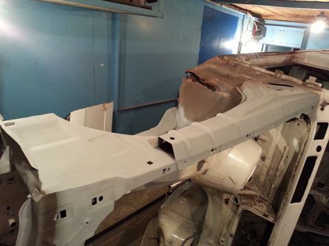

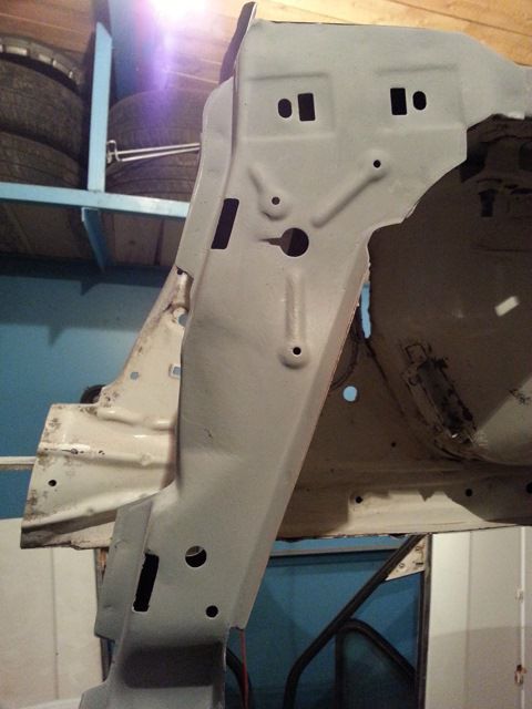

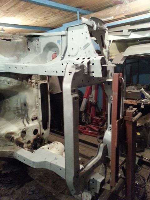

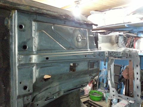

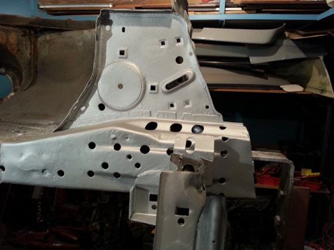

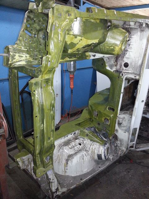

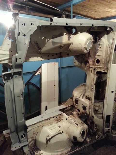

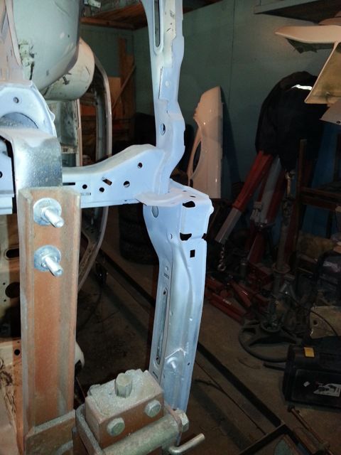

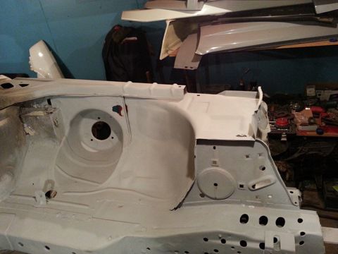

После того как металл очищен, блестит и выглядит как новый, я кисточкой смахнув пыль, обильно обезжириваю поверхность и покрываю голый беззащитный металл грунтом, чтобы не ржавело, пока я обработаю всю машину, не вычищу всю ржавчину, не найду все дыры которые должен будет заварить сварщеГ.
Правый лонжерон
Телевизор
Левый и правый лонжероны
Правый лонжерон + правая арка
Телик, лонжероны, правое внутреннее крыло
Правое крыло
Правое крыло вид с верху
Телик, крепление механизма открывания капота
Жду ваших комментариев) Вопросов и предложений

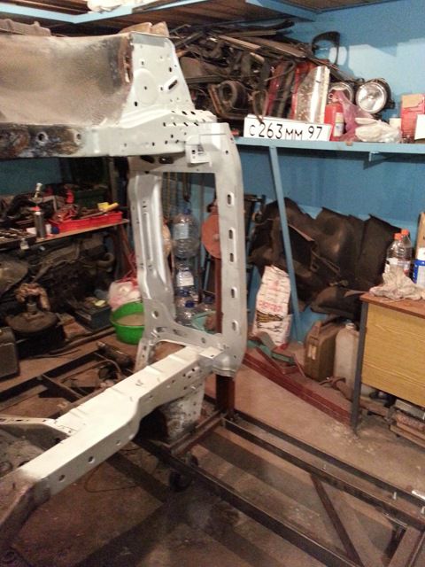

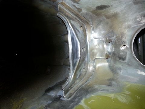

Здравствуйте коллеги)

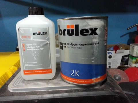

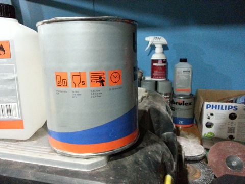

Не было времени написать, что было сделано за выходные, было много работы.

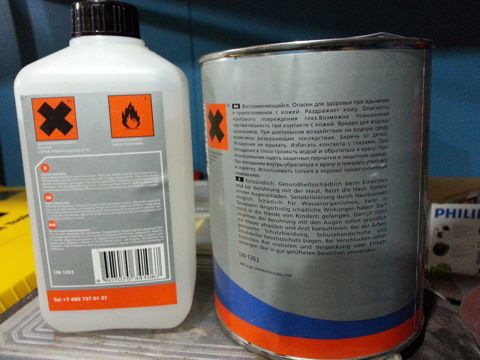

Забегался я в поисках хорошего кислотного грунта, зачитался информации в интернете.
Нашёл даже форум по автомалярке . Там вычитал отзывы о разных фирмах и качестве их грунтов. Решил что буду искать кислотный грунт maxmeyer или SIkkens. Полон решимости и желания, отправился на авторынок Южный порт, в надежде, что там то уж точно найду ибо там большой выбор всего и территория немаленькая. Но я ошибался, во всех палатках на меня странно смотрели, предлагали боди, говорили что maxmeyer это профессиональный грунт и что он очень дорогой, в нескольких местах предложили однокомпонентный SPIES HECKER, но в основном навалом только боди, редко попадался Novol… Был расстроен и в одном месте сказали что есть сикенс, но когда они вернулись со склада обнаружилось, что нету его. В итоге нашёл двухкомпонентный грунт BRULEX, продавец сказала что кислотный, протравливающий, отзывы читал, писали что нормальная фирма.
Но на упаковке было написано, 2к грунт адгезионный, меня это смутило, но всётаки купил его, прочёл техничку по этому грунту на их сайте, но меня смутило 2 вещи то что в техничке указан цвет жолто-коричневый и фраза "Наивысшая степень защиты от коррозии,протравливающий эффект,отличная адгезия, не содержит хроматов." То есть протравливание это только эффект? И цвет у него прозрачный при нанесении, жолто-коричневый он только когда разведён и очень он вонючий. Уже не знаю хороший ли грунт и стоит ли им работать. Бесит, что очень сложно найти и купить хороший грунт…

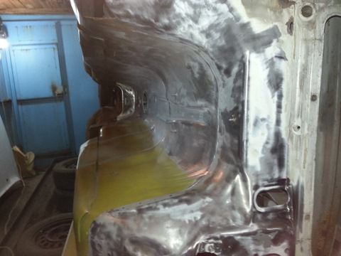

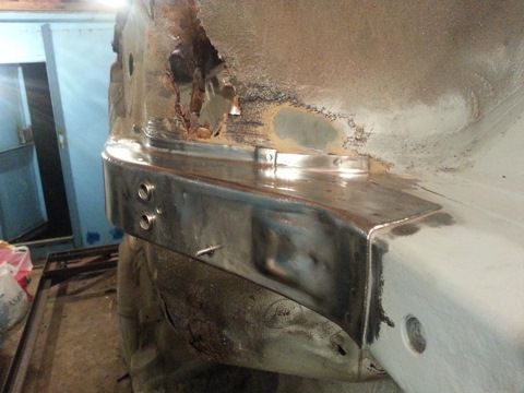

Но всё таки я счистил тот грунт что я наносил из баллончика и нанёс этот. Также зачистил часть днища, ибо устал уже от работы с мордой, надо было переключится. Грунт ложится толстым слоем, быстро сохнет, но воняет, глянцевый, покрывает металл толстой прозрачной плёнкой, но насчёт протравливающего эффекта я не знаю…(
Повырезал немного гниль, понаделал вырезов и дырочек)
В грунте и порезанная:
Ещё пришлось поменять лампочки в гараже на энергосберегающие, потому что теперь стоит счётчик и к тому же надо ставить обогреватель, и надо уменьшить нагрузку на проводку. За то лампочки светят ярче и белым светом.
Ну и немного "пасхалок" просто навеяло)
До встреч в эфире)

непонятно одно - зачем вскрывать грунтом, если сварочные работы даже неначаты =((
  • BMW e36 m50b25 sedan
раз-ве-сов-ка!
  • Сообщений: 618
  • Репутация +34/-6
« Ответ #94 : 19 Сентября 2013, 12:23:47 »
Потому что когда зачистил часть авто и стоит голый незащищённый металл, он начинает ржаветь и окислятся...

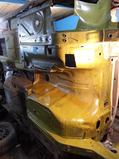

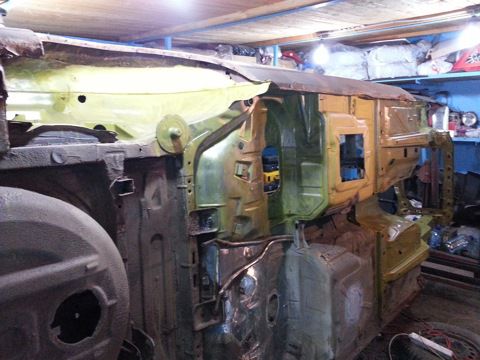

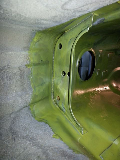

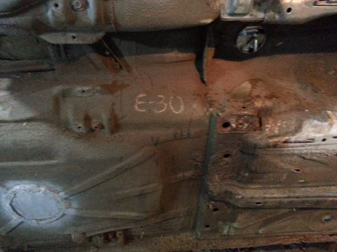

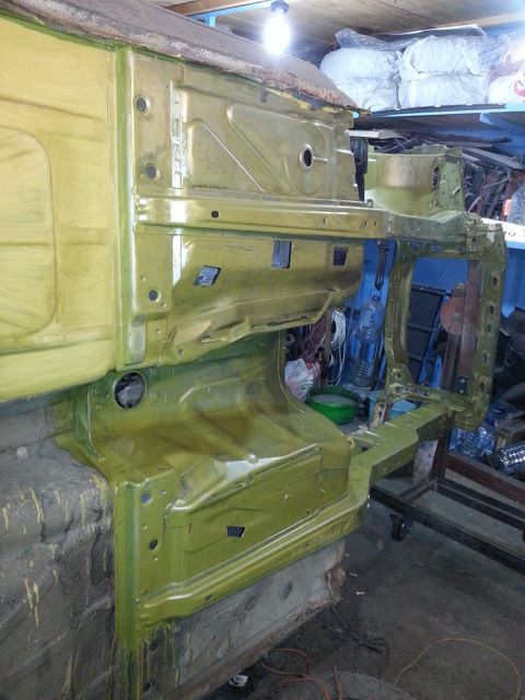

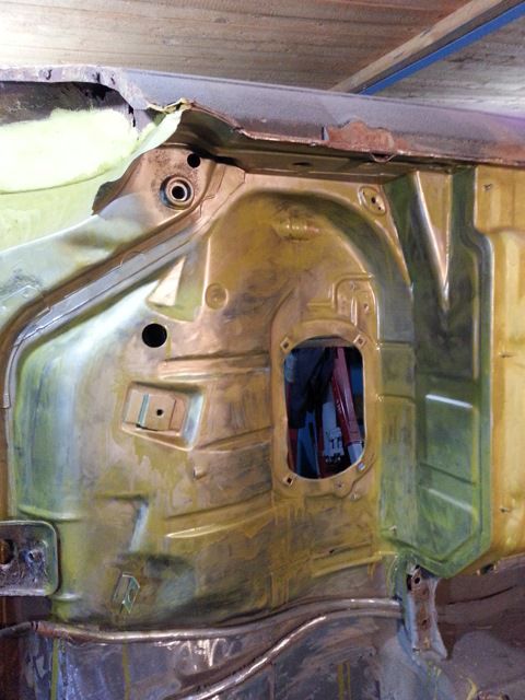

« Ответ #97 : 26 Октября 2013, 03:31:58 »

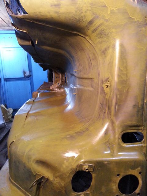

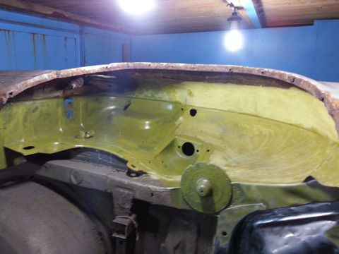

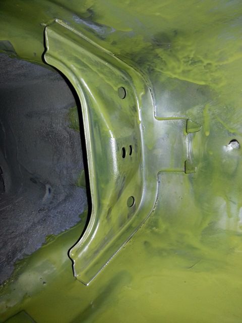

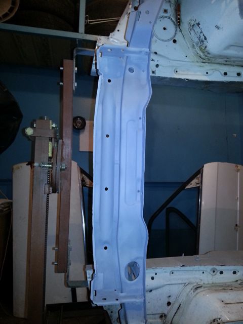

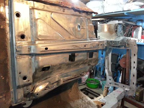

Работа потихоньку продвигается) Теперь грунт полностью соответствует техничке и имеет оливково жёлтый цвет, что радует) Чистить тяжело, потому что много времени уходит на мелкие детали сложной формы, но оно того стоит) К тому же дело стало продвигаться быстрее, отец приходит помогать - вдвоём быстрее и веселее)
Жёлтое днище смотрится намного позитивнее)
зачистка
крепление штока выбора передач
днище под баком
задняя арка
морда
тунель кпп загрунтовано
крепление штока выбора передач загрунтовано
днище под баком загрунтовано
А сейчас надо решать вопросы с отоплением в гараже, а то работать уже холодновато.
