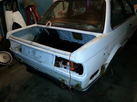

За сегодня была разобрана вся задняя часть, были сняты пластиковые подкрылки, бампер, фары, обшивка багажника, багажник, отсоединена вся электрика, откручены замки, петли, пружины.

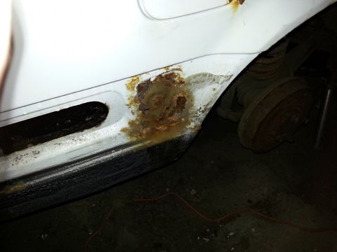

Каждый новый день разбора авто, преподносит нам все больше дыр в кузове...

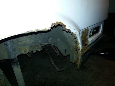

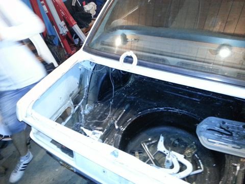

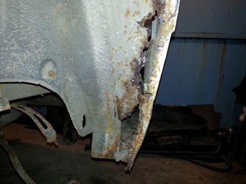

Задняя часть авто оказалась более дырявой чем передняя. Здесь во многом виноваты пластиковые подкрылки под которыми были тонны грязи, земли и вообще они недостаточно плотно прилегали к кузову, в следствии чего туда заливалась вода и все там гнило.
В задних крыльях сплошные дыры, с одной стороны в багажник, с другой в салон.
защёлка бампера отвалилась вместе с бампером
отгрызенное левое крыло
дыра из арки в багажник
из арки в салон

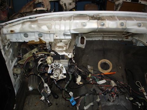

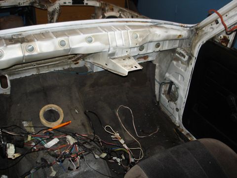

За прошедшее воскресенье начал разбирать салон.
Снял торпеду, зеркала, печку, проводку отсоединил и подписал, снял передние динамики, лобовое стекло, механизм дворников, уплотнители дверей и ещё много чего по мелочи.
Особенно пришлось повозится с печкой, тк печка держится на 4 болтах головки которых должны держатся и не прокручиваться, но один из болтов прокручивался и прокручивался он в настолько неудобном месте что туда не подлезть ключём, очень сильно помогла вдшка и ручные тиски)

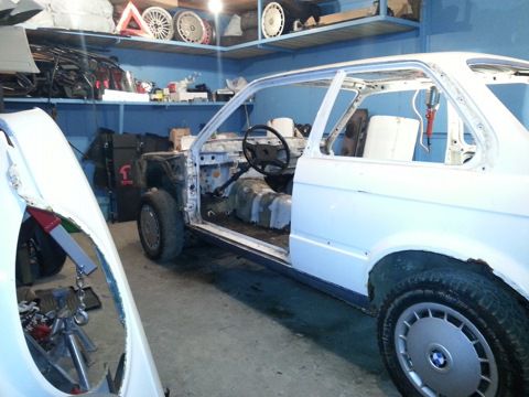

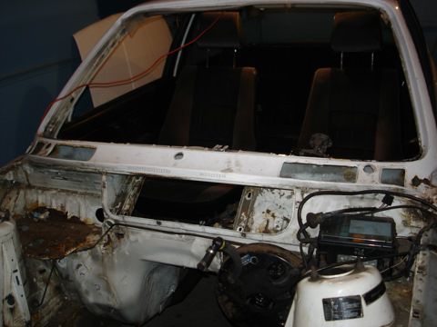

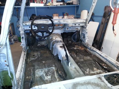

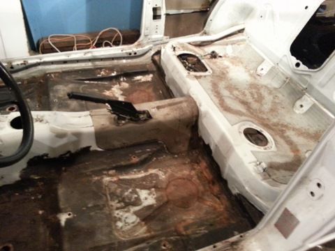

Сняли двери, проводку, люк, сиденья, ковёр, все шумомозвукотепло изоляции, стёкла и всякую мелочёвку типа креплений проводов, хамутиков итд.

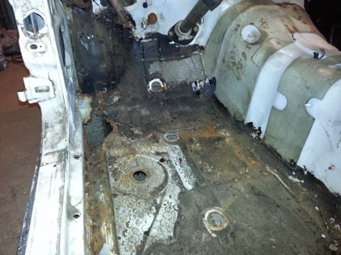

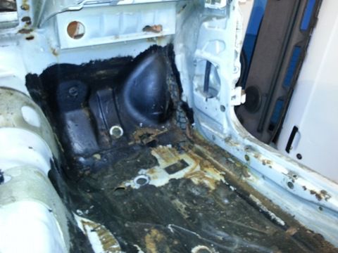

Очень порадовало, найти под ковром тельняшку дрейфующую в море воды под ковром, слой воды был около 2см. Но днище там где стояла вода не проржавело, потому что было покрыто какой то чёрной штукой типа гудрона и вода там стояла и не уходила. Обстучали днище отверткой, поковыряли дырочки, нашли дырки в пороге изнутри и моторный щит как решето, а так в целом неплохо все)
общий вид
высохшее морское дно
дыры со стороны водителя
пассажирские дыры
вид изнутри

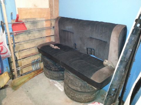

Так же исполнили мою мечту, а именно соорудили диванчик из задних сидений, вот купим мангал и будем шашлычки вечерами жарить
диванчег
вид с диванчика

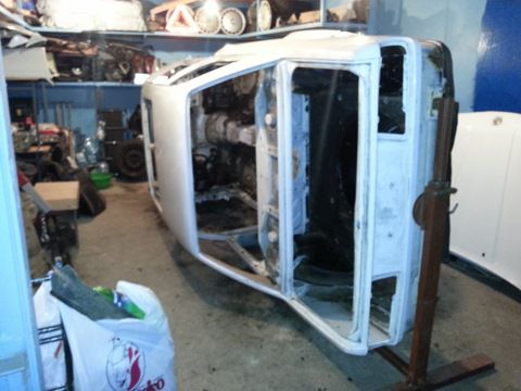

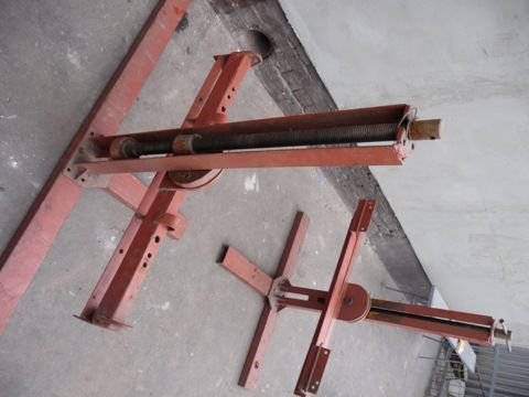

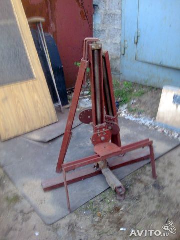

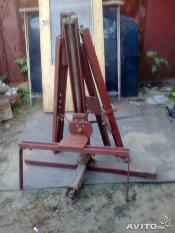

Давно мечтал о кантователе кузова, чтобы было удобнее работать и отвозить кузов сварщику и маляру, но кантователи очень дорогие, например вот:
http://www.sorokin.ru/catalog/kantovateli_kuzova/kantovateli_kuzova/8.59.html
Я стал копаться по интернету, смотрел что кто то сам варит, смотрел чертежи и на авито наткнулся на объявление о продаже СССРовского опрокидывателя кузова для ВАЗ 2101 — 2107 за 5000руб, позвонил автору объявления и выехал смотреть.

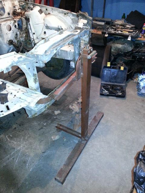

Опрокидыватель оказался абсолютно новым из прошлого))) со всеми инструкциями, смазанный и в идеальном состоянии.
Вот такой вот опрокидыватель
Вид в сборе
Привёз в гараж примерил к авто и О ЧУДО — подошло)

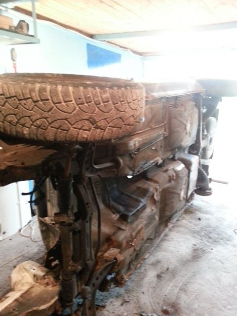

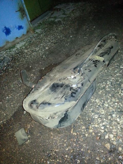

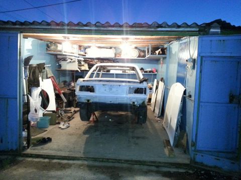

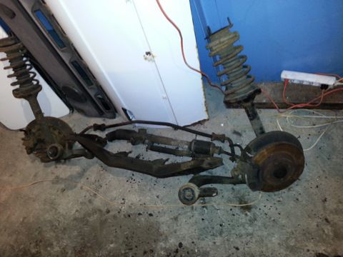

Затем мы кувыркнули машину, обильно залили все болты подвески вдшкой, сняли заднюю балку в сборе, переднюю балку, бензобак и прочую мелочёвку, работать стало действительно удобнее, машина с лёгкостью крутится вокруг своей оси)
Бензобак
передняя балка
задняя балка

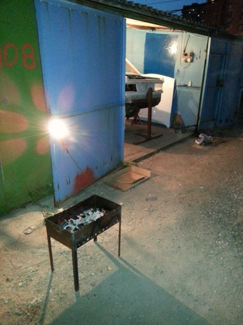

Ещё купили в гараж мангал и теперь можем питаться не только ролтаном но и шиковать шашлычком с пивасиком)
Мангал)
Шашлычок с пивасиком)

Едит боком)

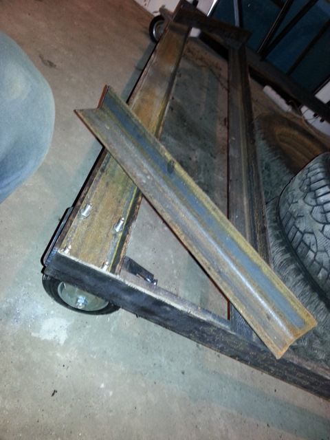

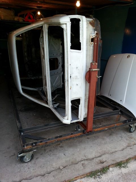

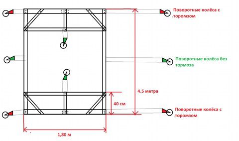

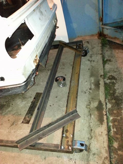

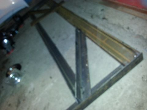

Итак в прошлую субботу отправился на каширский двор закупать металл и всё необходимое для сооружения кантователя:
1) Металл
Швеллер № 10 длинна 1.80м 2шт (в виде буквы П)
Уголок 6х6 длинна 4.5м 2шт (в виде буквы L)
Уголок 6х6 длинна 1.80м 2шт (в виде буквы L)
Уголок 6х6 длинна 40 см 4шт (в виде буквы L)
Итого за металл: 6000руб

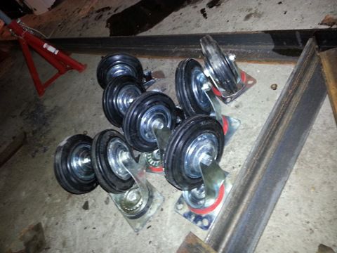

2) Колёса
С тормозом и поворотным механизмом макс нагрузка на колесо 300кг 4 шт
Без тормоза и с поворотным механизмом макс нагрузка на колесо 300кг 4 шт
Итого за колёса: 3000руб
3) Болты + гайки + шайбы размер 10 40шт
Итого за болты: 300 руб
В сумме детали для кантователя обошлись мне в 9300руб

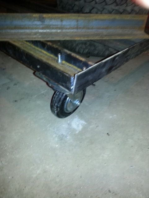

чертёж
Колёсики
Разложили металл как должно быть, начали сверлить отверстия под болты
Собрали раму и поставили её на колёса, осталось прикрепить поперечины и можно прикручивать опрокидыватель

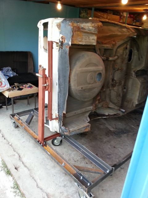

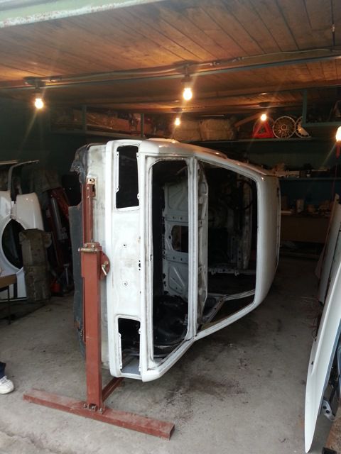

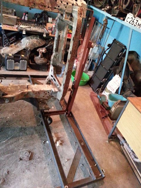

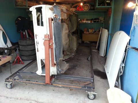

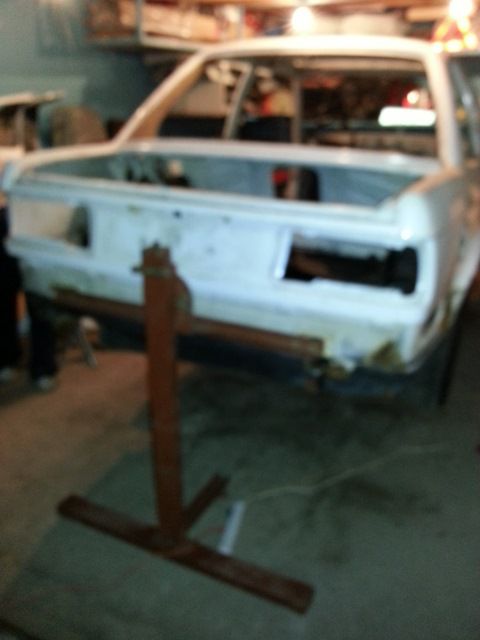

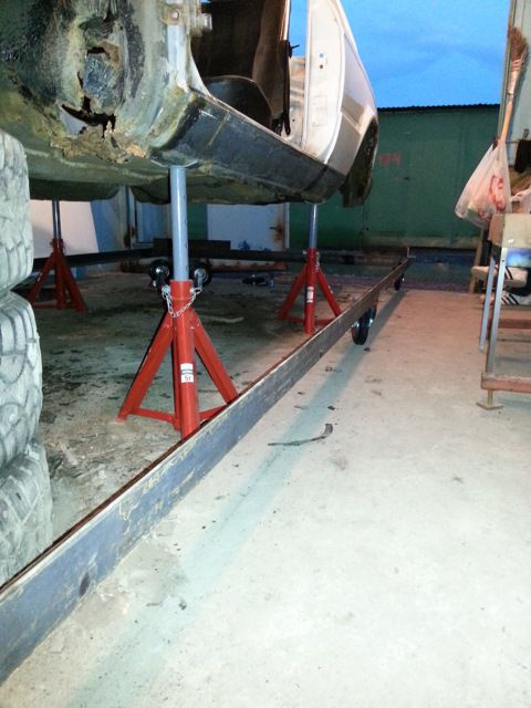

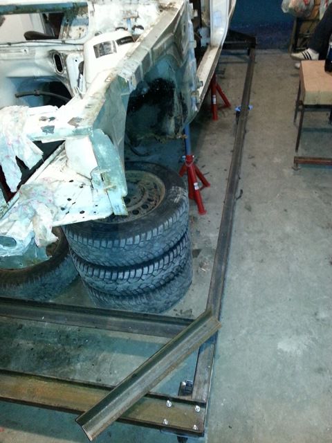

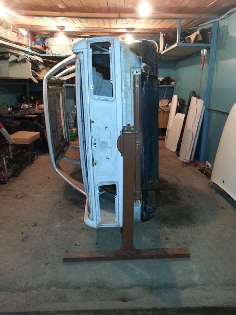

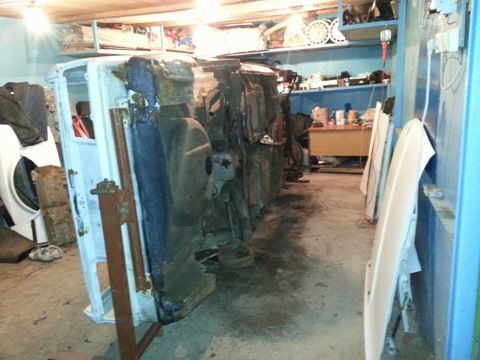

Итак на конец то доделал кантователь) Собрал раму и прикрутил к ней опрокидыватель, поднял машину и покрутил во всех плоскостях, всё работает)
Как же приятно когда из простого чертежа на бумаге получается, что то осмысленное, продуманное и рабочее)
Очень боялся что повернуть машину не удастся из за низкого потолка в гараже, но опасения были напрасны)
Так же радует тот факт, что кантователь обошёлся в 2 раза дешевле по сравнению с сорокинским и мой кантователь целиком разборный)

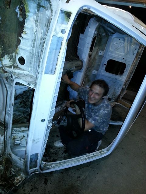

Всё собрали, подняли машину и кувыркнули)
вид с переди

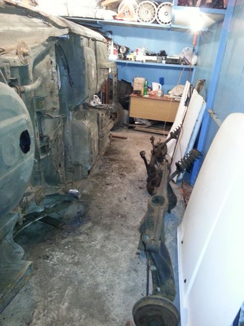

Отсоединил все патрубки тормозной и топливной системы, счистил шумку в салоне и вытащил трубки слива воды из люка)
Осталось зачистить днище болгаркой, вырезать лишнее, закупить железо и на сварку) Кстати ищу хорошего сварщика ориентировочно сварка машины планируется через 2 месяца)

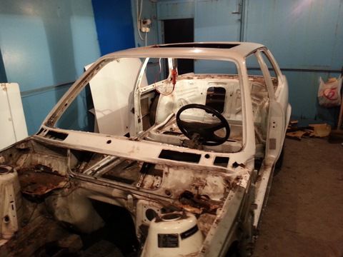

Так кузов машинки теперь уже совсем голенький, снято всё, всё откручено, отсоединено)

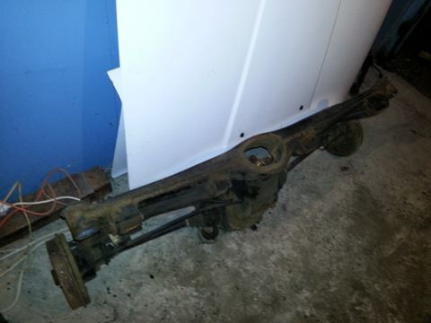

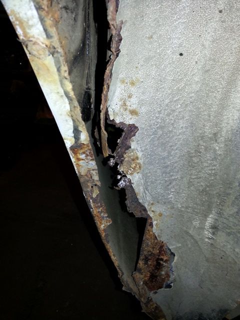

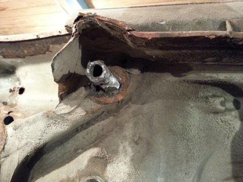

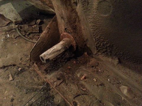

1) Когда отсоединяли заднюю балку чтобы снять её с задних сайлентов (гуммилагеров) пришлось эту толстую резинку высверливать (некоторые выжигают но у нас не было возможности выжечь) и когда сняли балку и выбили болт, я увидел металлическую втулку на которую эта резинка одевалась, мы её изрядно дрелью покалечили, так вот должна ли она отсоединятся? Просто новые сайленты вроде идут вместе с этой втулкой, на которую напаяна резина. Может она у меня просто прикипела и надо её раскачать или отпилить? Или эту втулку вообще нельзя трогать и новые сайленты на неё одеваются, фото втулки ниже.
втулка гуммилагера
втулка гуммилагера
2 втулки, общий вид

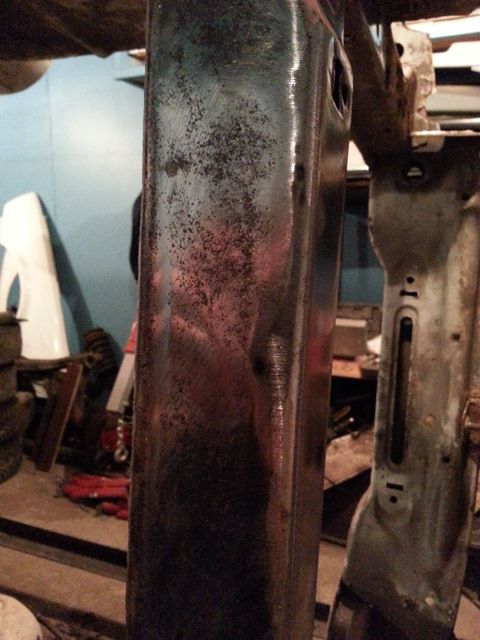

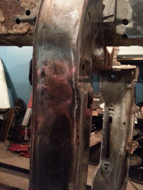

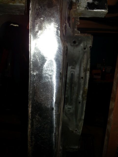

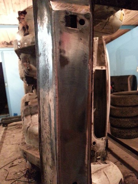

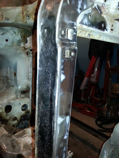

2) Начал чистить ржавчину, решил начать с телевизора, ржавчина счищается очень хорошо, только не знаю как её вычищать из пор в металле, какой то эффект чёрных точек. И стоит ли от туда вычищать? Может нужно какой то преобразователь ржавчины использовать или ещё какую нибудь химию?
3) Так же заметил что через 2 — 3 дня после очистки металл как бы окисляется, появляется жёлтый налёт, чем лучше покрывать металл сразу после очистки для того чтобы он сохранился на момент проварки и до покраски? Или можно не обрабатывать, это не страшно?

« Ответ #73 : 25 Июля 2013, 19:01:31 »
сразу после читски кислотным грунтом (фосфатирующий грунт)

« Ответ #74 : 25 Июля 2013, 19:14:11 »
сердечники сб задней балки намертво прикисают к кузову за короткий промежуток времени и не удалив старые, новые не поставишь
