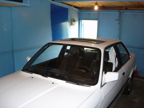

машину купил за 70 000 в комплекте с 8 колпаками на колёса, дисками альпина, оригинальным багажником на крышу.

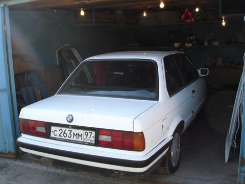

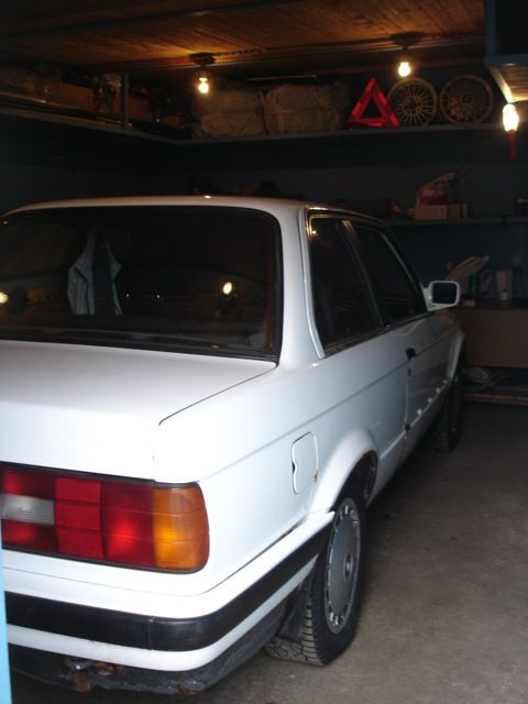

Всем привет! Извините, что давно не писал, просто писать было не о чем. Машинка ездила, потом застучал мотор и машина стояла под окнами и ждала, тепла и когда же я найду гараж чтобы заняться ей капитально и вот, момент настал))
Очень долго искал гараж, но всё таки умудрился найти недалеко от дома большой, с хорошим электричеством. (Размер 4х6).

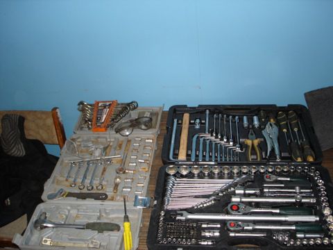

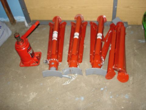

Потом закупил весь необходимый инструмент:

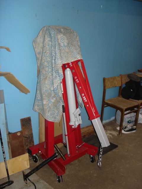

-  Кран для двигателя
http://www.sorokin.ru/catalog/krany_gidravlicheskie/krany_gidravlicheskie/8.10.html
- Подставки под машину 4 шт на 5 тонн каждая
http://www.sorokin.ru/catalog/podstavki/podstavki/3.805.html
- Лежак под машину (Чтобы удобнее закатываться и не лежать на холодном бетоне)
- Набор инструментов о котором писал ранее

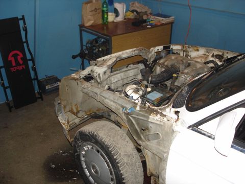

И сегодня утром я завёл свою стучащую тарахтелку, заехал на мойку, а затем в гараж.
Что за сегодня было сделано:

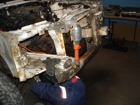

1) Сняты крылья
2) Бампер
3) Пластиковые подкрылки
4) Мотор подготовлен к снятию (слиты все жидкости, откручено навесное, проводка)
5) Снят радиатор
6) Снята оптика и проводка оптики
7) Снят капот
Все что снял не припомню, уже в сон клонит (но снял много всего)

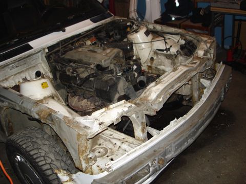

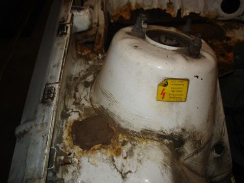

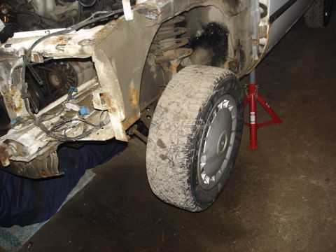

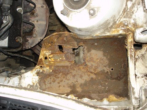

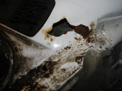

Также были и разочарования, первое это то что на втором переходе бампер прикручивается замудрёными торксами (непонятно зачем), что не удобно, на первом переходе проще было откручивать, там просто гайки отвернул и снял, а тут болты эти прикипели, торксы ломаются, шлицы в болтах тоже не выдерживают нагрузки, в общем завтра в магазин закупаться торксами с запасом.

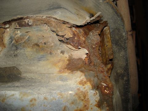

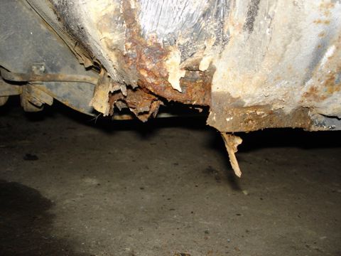

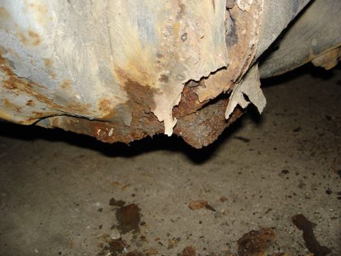

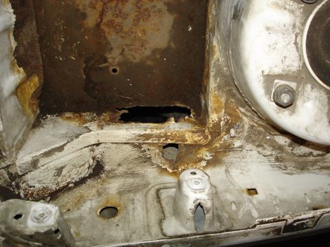

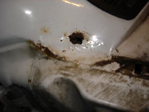

Так же под красивой оболочкой моей машинки были найдены очаги ржавчины, земля и прочие бяки. В принципе гниль сконцентрирована именно в стандартных больных местах:
1) Площадка под акумулятор.
2) Поддомкратники левый и правый.
3) Самое обидное на рамке лобового стекла слева и справа.
Продолжение следует, обещаю чаще писать ибо теперь в гараже буду все выходные торчать, всем добра!!!!!!

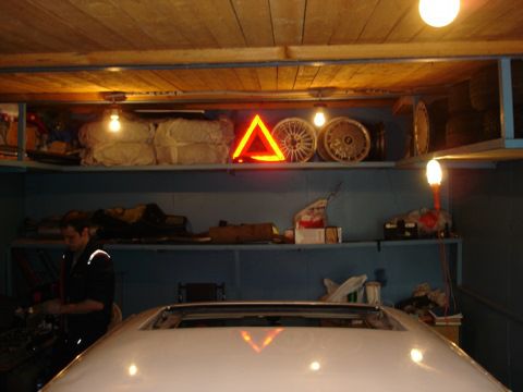

Ну вот и прошёл второй день разбора)
День был дождливый и пасмурный, но это только способствовало посиделкам в уютненьком гараже, под раскаты грома и шум дождя)

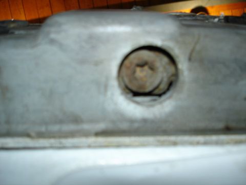

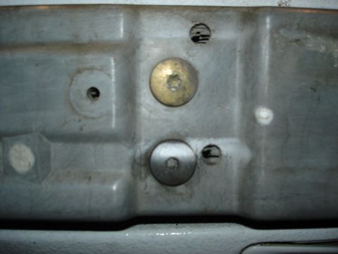

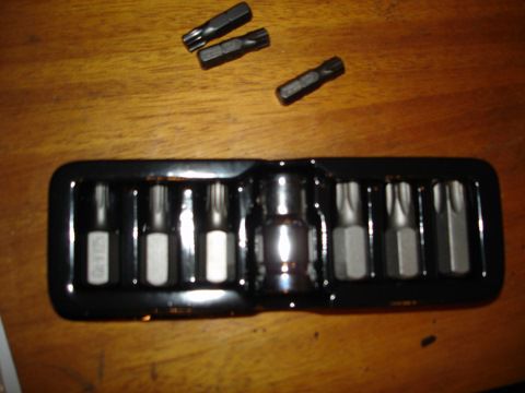

Первым делом я облазил все ближайшие магазины и с трудом нашёл торксы большого размера, поштучно они вообще не продавались, везде можно найти только т40, большего размера либо нет, либо в наборах, в итоге купил вот такой набор

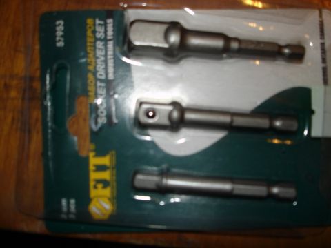

Так же купил набор переходников для болтовёрта, чтобы крепить на него головки под гайки
И купил ещё чудо ВДшки, для откручивания всего и вся)
Придя в гараж первым делом надо подкрепиться))))
Подкрепившись, с новыми силами и торксами, с другом принялись откручивать бампер и он тут же нам поддался, бампер не откручивался с момента схода машины с конвеера, что очень сильно меня порадовало)

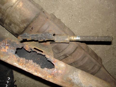

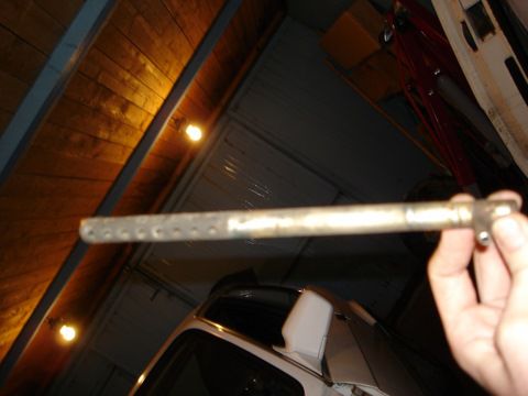

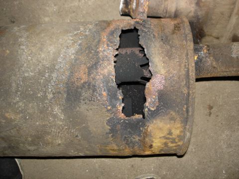

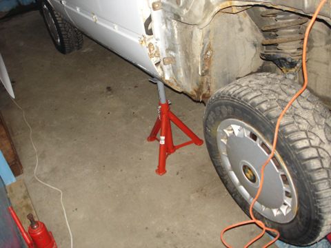

Далее подняли машину на стойки чтобы открутить кардан от коробки и снять весь выхлоп

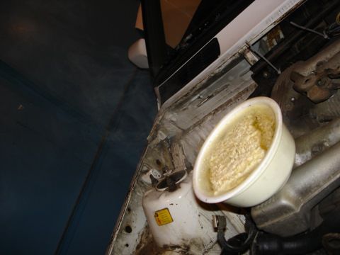

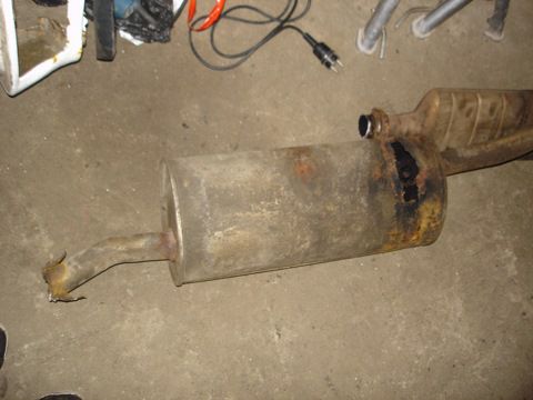

А вот выхлопная система была полна дыр и колхоза, она держалась на проволоке, какой то детали от паяльника или чего то тому подобного и была вся в дырках ака решето)
Как уютно когда дождь на улице попивать чай в гараже и заваривать ролтон

Ну крылья то мы не откручивали когда смотрели... Под красивой оболочкой, скрывались вот такие бяки)

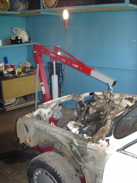

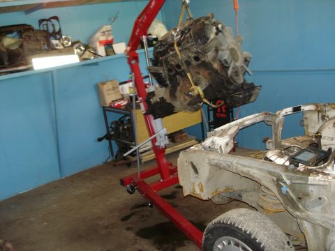

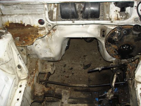

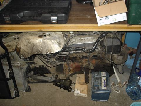

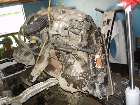

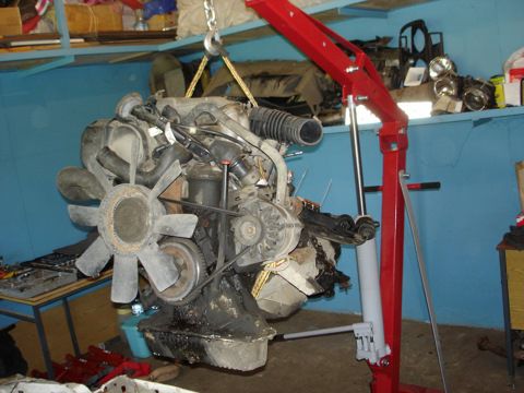

Итак двигатель был почти готов к тому чтобы его доставать. Оставалось только отсоединить кулису от коробки, отсоединить шланг от цилиндра сцепления и открутить лапы мотора от подушки, чем и занялся. Затем вытолкал задок машины на улицу, чтобы было по больше места для вытаскивания мотора.
Обвязал мотор и вытащил) Как же хорошо, когда есть кран для мотора. Я так доволен, я один без помощников с лёгкостью вытащил мотор и поставил его в уголок)
Далее, я продолжил разбирать передок. Отсоединил всю проводку, снял все крепёжики, зажимы, хамуты, подписал каждый проводок.
