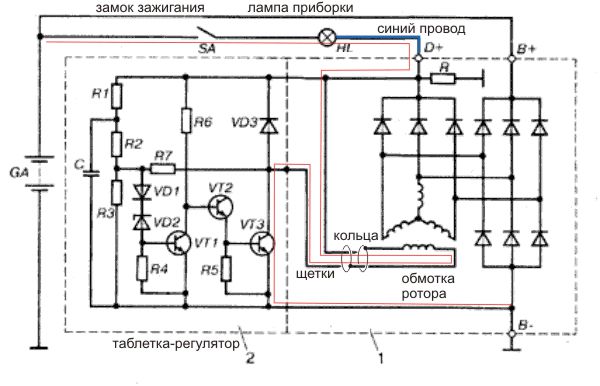

Нарисовал как идет ток. На его пути встречаются: контактная группа зажигания, лампа приборки, синий провод - ну эта цепь у тебя работает, т.к. ты ее проверял прикладыванием синего провода на массу.
Далее: контакт на таблетке, щетка1-кольцо1, обмотка ротора, кольцо2-щетка2, транзистор таблетки, контакт таблетки на корпус генератора, толстый провод массы генератора (тоже работает, ты проверял).
Далее исходи из того, что можно проверить простыми способами, а что нельзя.  Простым мне видится замена таблетки и зачистка контактов. Ну прозвонить обмотку ротора. Хотя, если бы она была в обрыве, генератор вообще бы не работал.
Убедиться в надежности контакта щетка-кольцо, по-моему, вообще никак нельзя.
