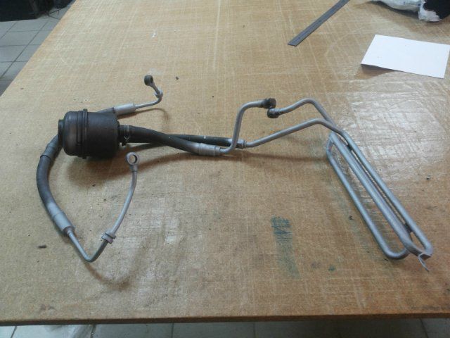

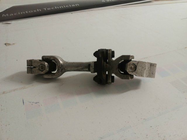

давно ничего не писал. Не переживайте я не пропал и с машиной все в порядке. Времени не хватает и посидеть в гараже удаётся не часто.

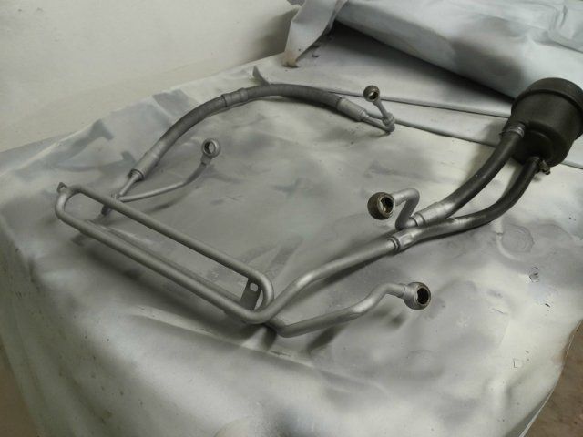

оз последнего что сделал:
начал подготовку к гидроусилителю. были куплены кронштейн, трубки, насос с е34, карданчик, мелочёвка типо бочка, хомутов, пыльником и тд...
А вот с рейкой сложнее. Была куплена рейка от е36, не откручивалась прижимная гайка, решил отдать на сервис чтобы аккуратно открутили, в итоге эти "мастера"достали так "аккуратно", что ни резьбы ни гайки ни прижимной пластины не осталось.  >:( по каталогу ZF данные запчасти есть, но никто не хочет из привозить...короче не решил что с ней делать ???

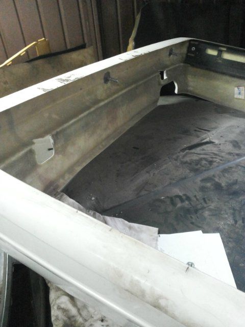

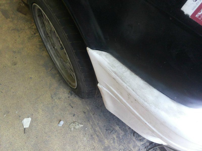

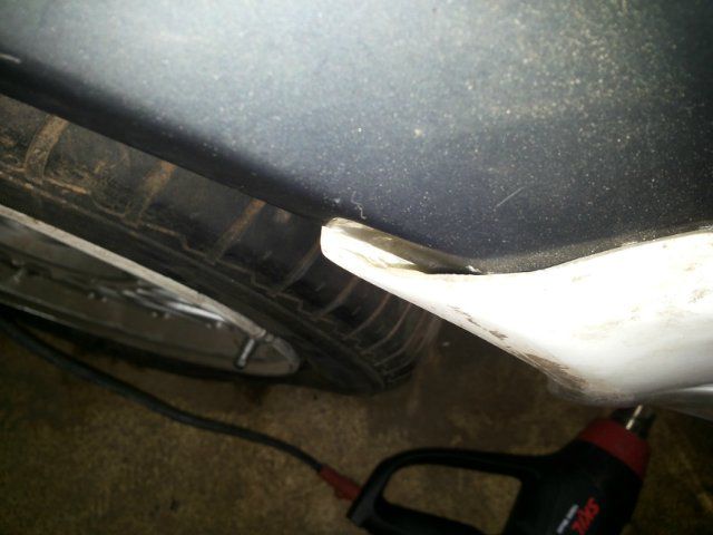

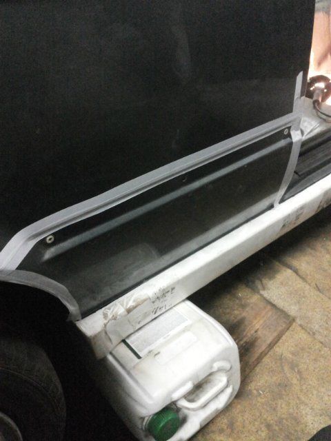

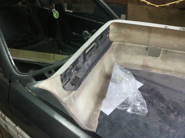

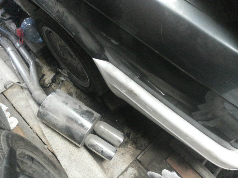

Где-то год назад я писал, что купил комплект реплики мт2. в апреле начал ее устанавливать. сказать что она подходит плохо - это ничего не сказать ;D  вот например один из углов:
первая примерка показала что куча щелей, углы не подходят, креплений нет, сколы >:D
я решил сразу что устанавливать буду аккуратно. Ни каких новых дырок в кузове, ни каких саморезов и прочего...
конечно это сложнее и тратиться больше времени, но результат ,надеюсь будет того стоить!

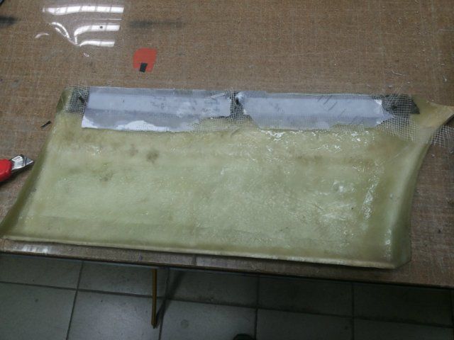

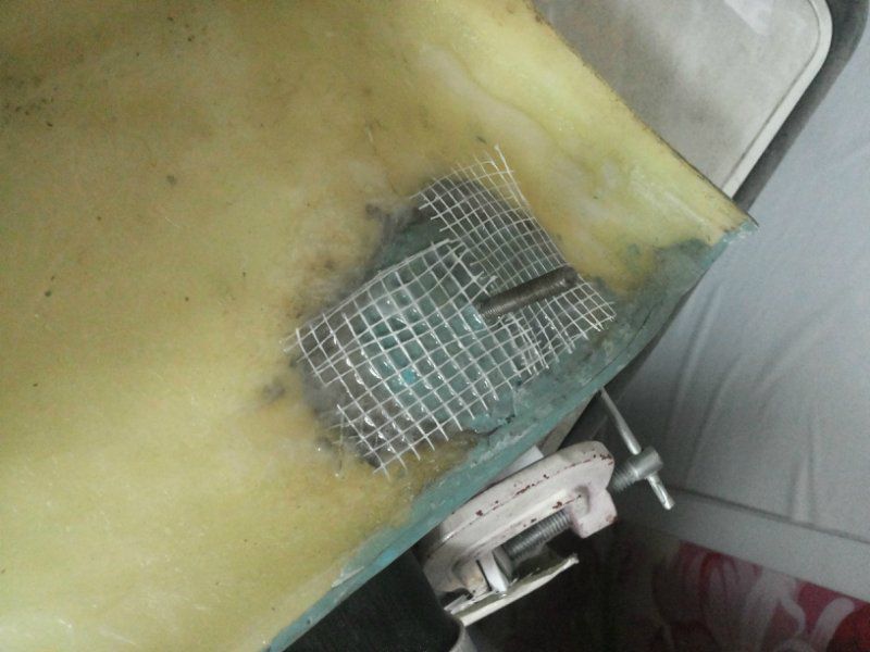

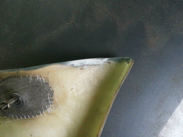

несколько фото процесса:
бампера были установлены на силовое основание стокового бампера и подогнаны под крепления.
листва крепится в отверстия, которые были на кузове изначально.
щели замазываю 2-х компонентным составом на подобии эпоксидки.
предварительно приклеив скотч чтобы всё это дело не приклеилось к кузову. когда засыхает снимаю, придаю окончательную форму, шкурю, усиливаю . короче, шкурка и напильник мои лучшие друзья  ;D
на данный момент уже началось что-то вырисовываться:
медленно и трудозатратно, но половина практически готова.

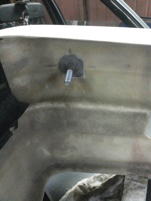

« Ответ #128 : 09 Июня 2016, 15:07:55 »

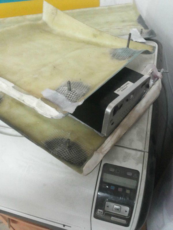

Чем крепежные болты лепил, расскажи?
  • Сообщений: 2025
  • Репутация +93/-7
« Ответ #129 : 09 Июня 2016, 21:18:43 »
Сильно похоже на холодную сварку. Если это не она то тоже интересно что это...
  • была купешка 1.8-2.7
колеса должны вращаться
  • Сообщений: 704
  • Репутация +13/-1
  • Локация: МО, г. Королев
« Ответ #130 : 09 Июня 2016, 21:55:14 »
это эпоксидный клей-пластилин. наверное это что-то типо холодной сварки. сверху для верности проклею эпоксидной смолой со стекловолокнами...

« Ответ #131 : 10 Июня 2016, 15:27:42 »
дай хоть ссыль на него, поглядим что оно такое.
Айаяйай он - распи*дяй
  • Сообщений: 704
  • Репутация +13/-1
« Ответ #132 : 10 Июня 2016, 19:41:09 »
на этом фото виден тюбик чёрный. посмотрел в гугле аналоги.
держит хорошо, а когда залью сверху эпоксидной смолой надеюсь будет совсем отлично.

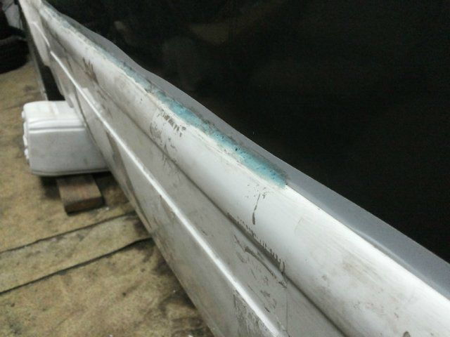

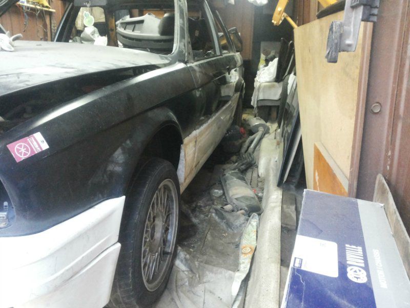

« Ответ #133 : 01 Июля 2016, 10:55:12 »

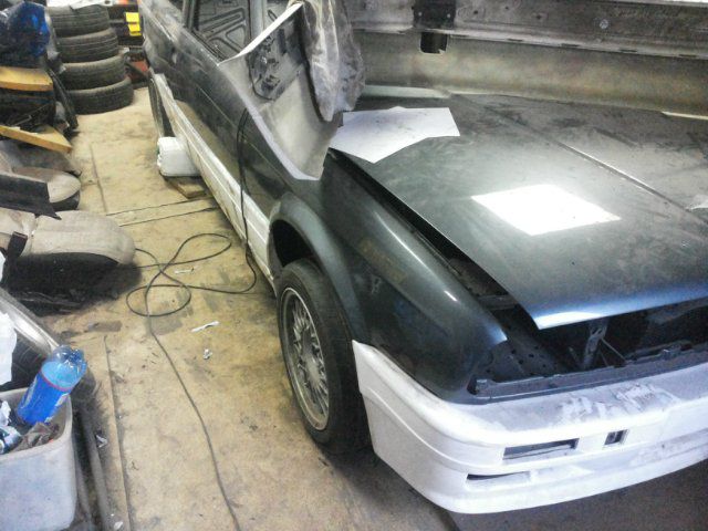

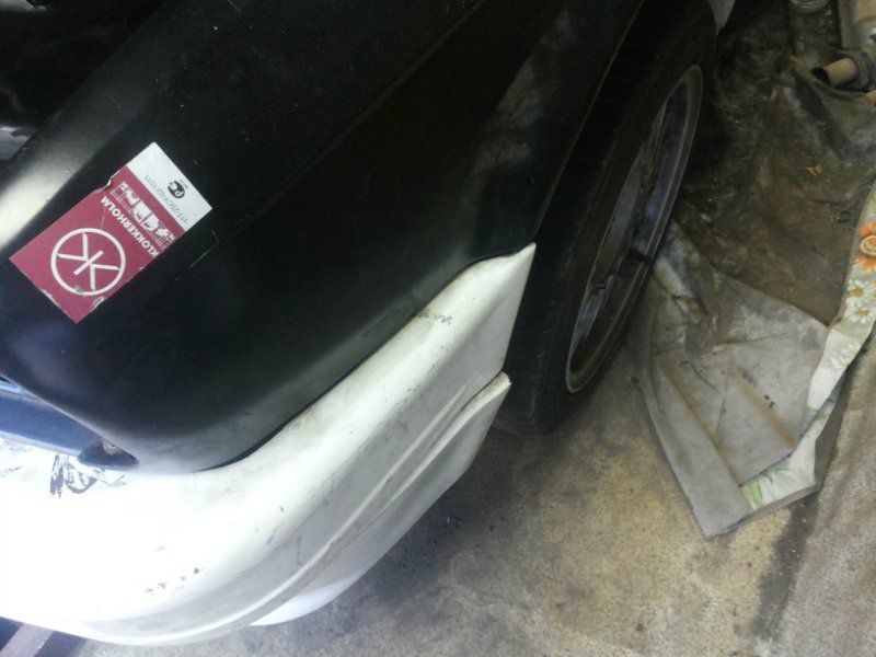

Состояние на данный момент.
с листвой и бамперами практически закончил. получилось на четвёрку.
нужно еще немного под шаманить, чтобы было 4+, но в целом 100 раз пожалел что взял реплику >:( сделать из говна конфетку практически не возможно.
Для надёжности залил каждое крепление смолой.

« Ответ #134 : 01 Июля 2016, 14:16:36 »
Ты огромную работу проделал! Я думаю, после покраски, косяки станут не так видны.

« Ответ #135 : 01 Июля 2016, 15:59:30 »
очень на это надеюсь! люблю делать идеально, но с этим материалом это не возможно :(

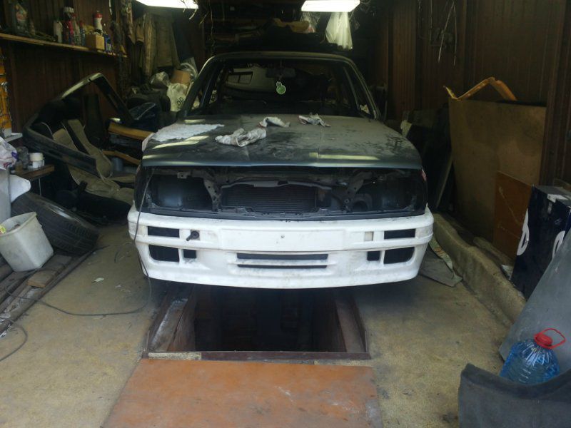

« Ответ #136 : 03 Июля 2016, 14:45:14 »

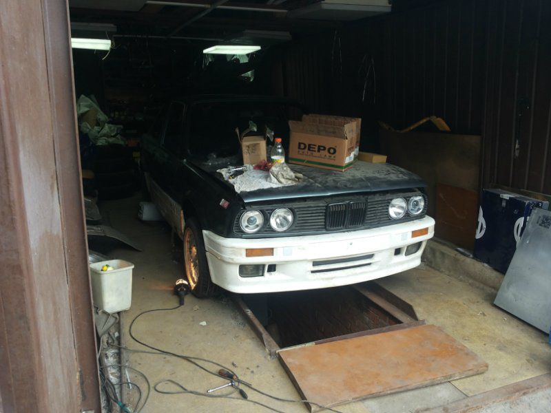

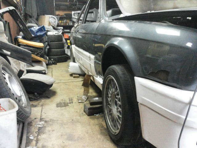

решил посмотреть как выглядит в собранном виде.
  • E30, M20B20, coupe'87, motronic 1.3
