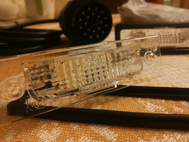

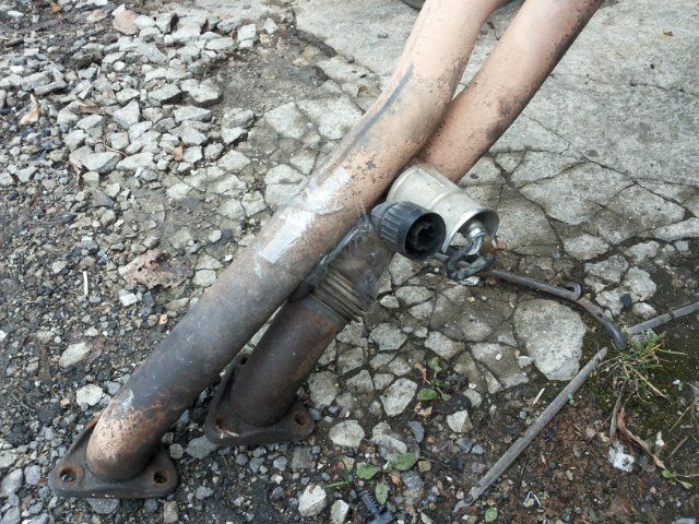

 Из Германии пришли наконец то стеклышки подсветки номера хелловские  и провод в тестировачный разъем из Китая :)
Может кто софт посоветует? уже перепробована куча - пока без результата...

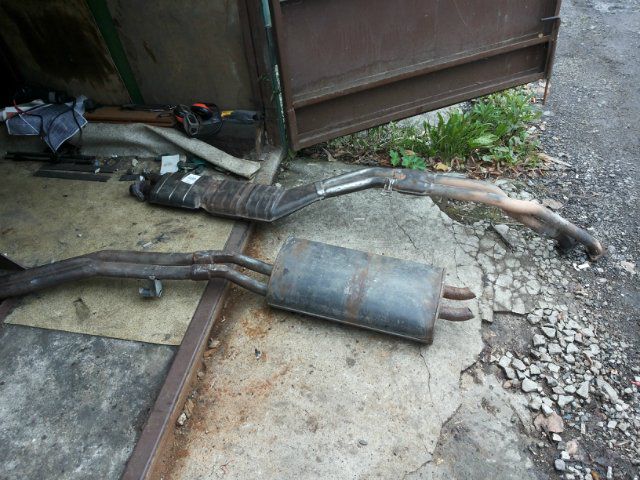

Из Саранска приехали выхлопные трубы. Единственное есть сомнения по поводу работоспособности лямбды...

ТАМ ЛЯМДЫ НЕТ!!!
  • BMW E30, 320i, М20В20, COUPE, 1987 - продана
  • Сообщений: 704
  • Репутация +13/-1
  • Локация: МО, г. Королев
« Ответ #81 : 30 Сентября 2013, 20:00:48 »
ТАМ ЛЯМДЫ НЕТ!!!
прошивка без лямбды? ну я так и понял в принципе - разницы никакой))
  • E30, M20B20, coupe'87, motronic 1.3
  • Сообщений: 142
  • Репутация +7/-3
  • Локация: Moscow САО
« Ответ #82 : 01 Октября 2013, 21:05:15 »
Этот глушак, который ты взял, он с катализатором. А на этой бехе каталика нет.

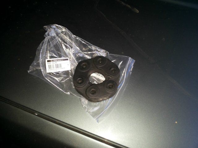

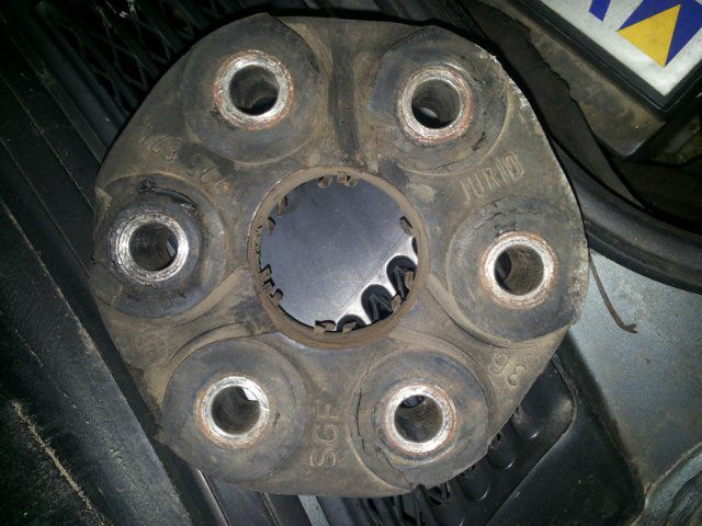

Поменял муфту кардана
Старая "немного" потрескалась
тут все это дело происходит  8)
Довольное авто  :D

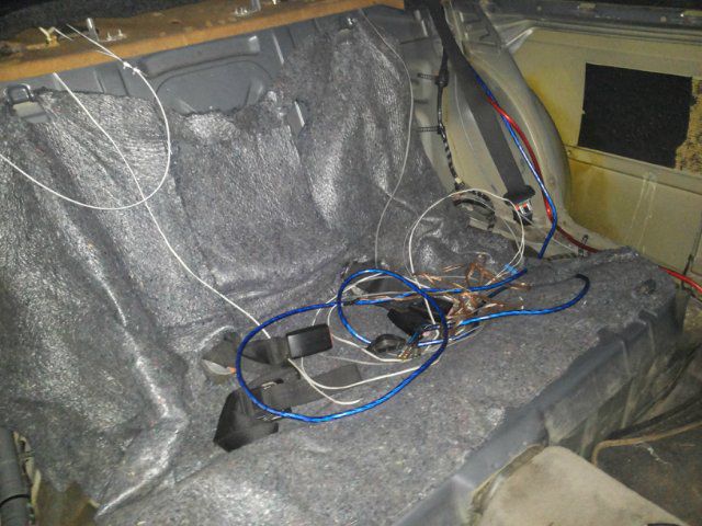

« Ответ #84 : 02 Октября 2013, 10:43:08 »

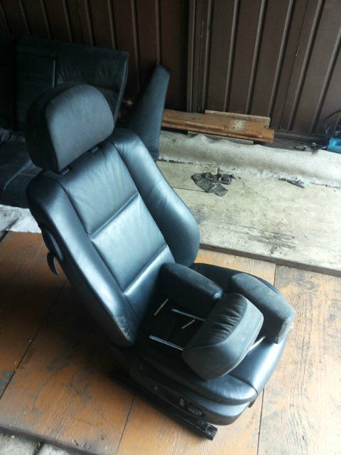

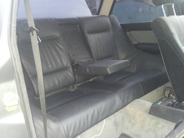

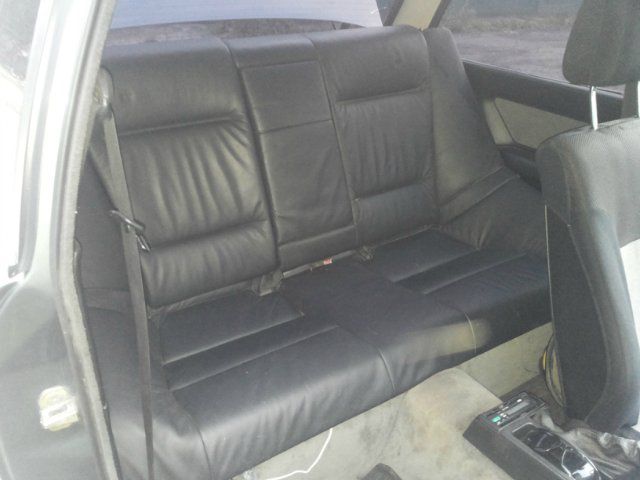

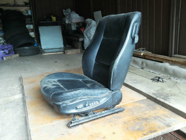

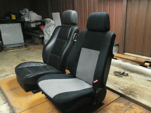

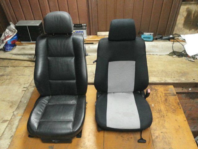

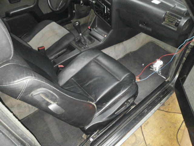

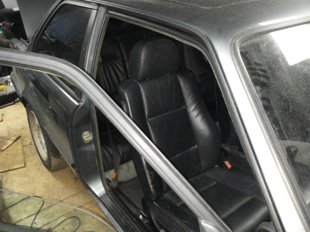

прошлой зимой мной был приобретен салон от е46 кожа, электро, попогрев, память на водительском...
В принципе установить не сложно.
 основные проблемы:
 1) крепление сидений - выход переходники;
 2) задний диван чуть шире - тут все проще, см. ниже.
3) Проблема с подключением - проблема на которую я сразу не обратил внимание. Подвести электричество-то не сложно кинул 2 провода и все заработало, а вот с подогревом сложнее не хватает кнопок , реле проводов. Ну чтож будем искать..  8)
+ сидухи просто ппц какие тяжелые, это минус. ::)
Как устанавливал:

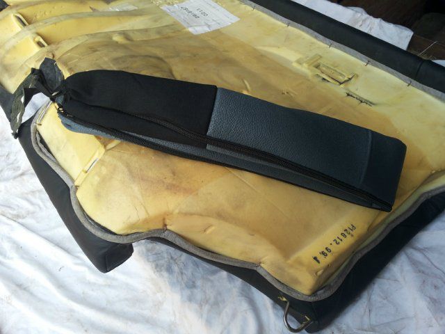

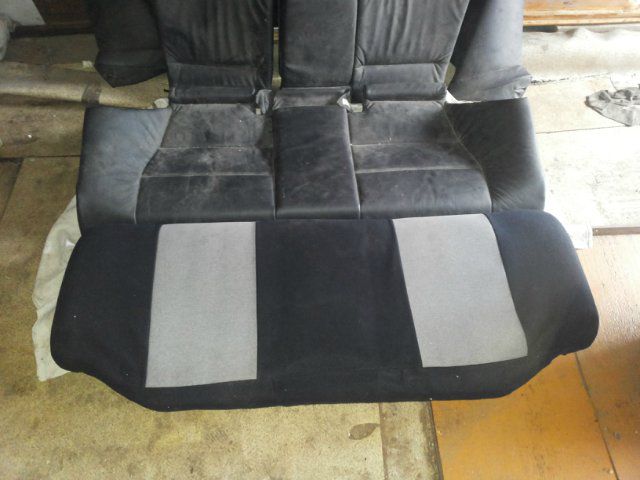

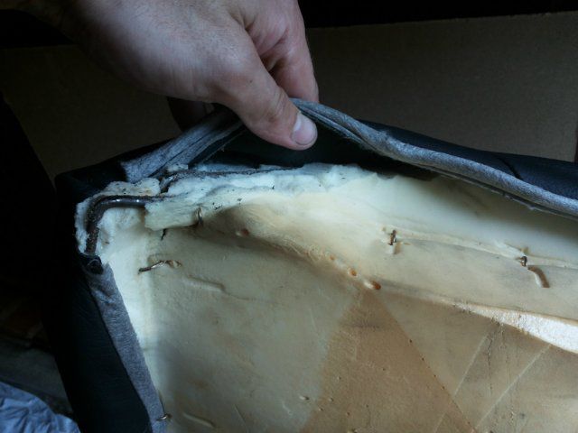

Сначала про задний диван:

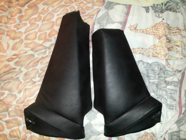

От е46 диванчик чуть шире, требуется немного его подрезать в передних углах. Аккуратно отсоединяем кожу, подрезаем поролон по углам. Внутри проходит еще железный корд, я просто вбил его внутрь пока не достиг нудных параметров  ;D
С боков диван на оборот уже, я подложил под кожу кусок обивки от hyundai getz, подошло идеально  ;D
одеваем кожу обратно. Пока как то так:

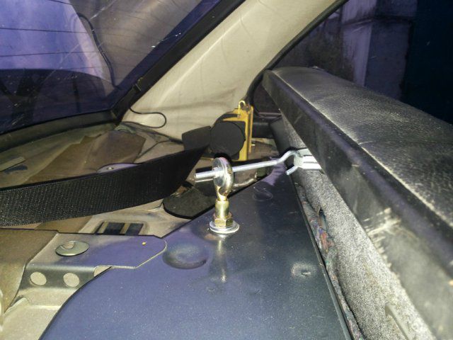

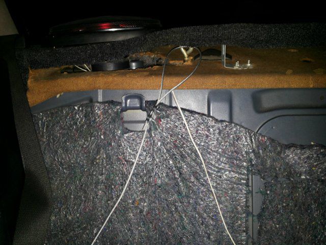

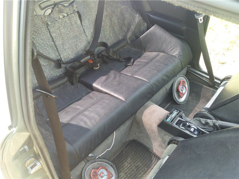

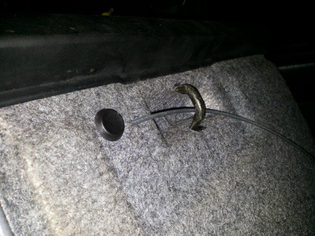

Теперь что касается спинки дивана. Тут все проще по размеру подходит просто идеально. единственное надо как то закрепить. Сначала я сделал такую конструкцию:
так же с дрогой стороны
Как раз есть 2 отверстия в корпусе, не придется сверлить Все бы хорошо, но я не учел что с задней полкой будет очень не удобно это все дело разбирать... решил переделать, теперь крепление на тросе:
Прочно и просто снять/поставить.

« Ответ #85 : 02 Октября 2013, 11:21:47 »

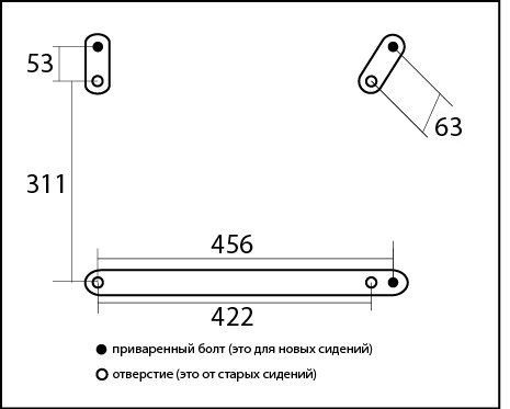

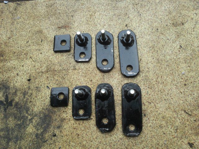

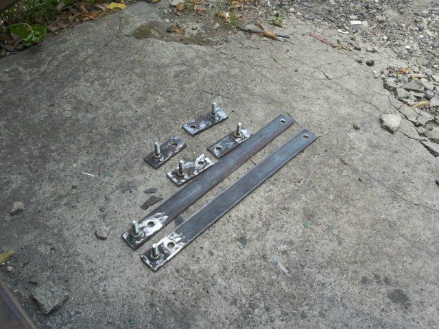

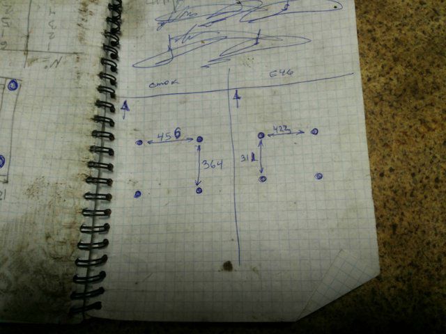

Передние сиденья:
Тут главное все правильно рассчитать и изготовить переходники.
Размеры в мм.
 Длинную полоски разрезаем, получается так:
Красим
Отдельно стоит заметить что крепление ремня под дверью как раз подходит на один болт крепления сидения, что не может не радовать :)

« Ответ #86 : 02 Октября 2013, 11:45:33 »
Получается так:

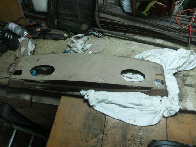

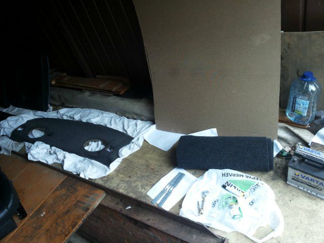

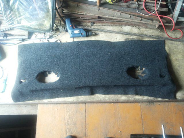

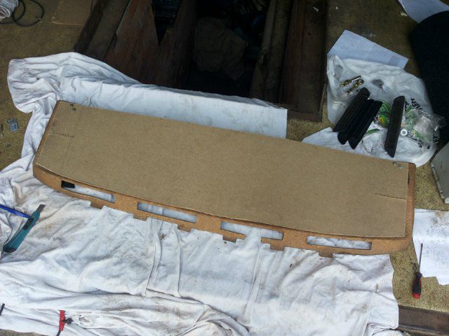

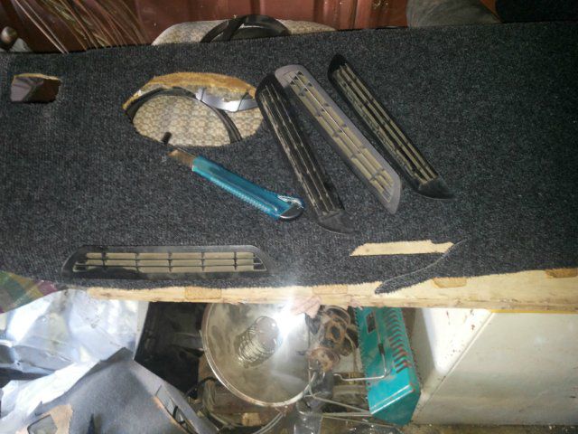

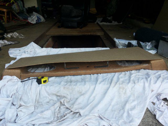

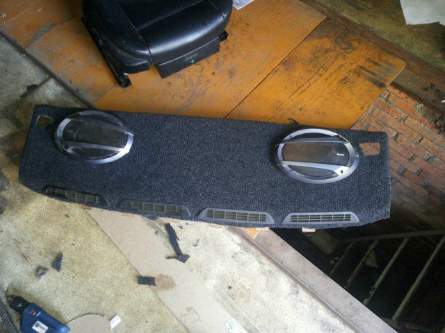

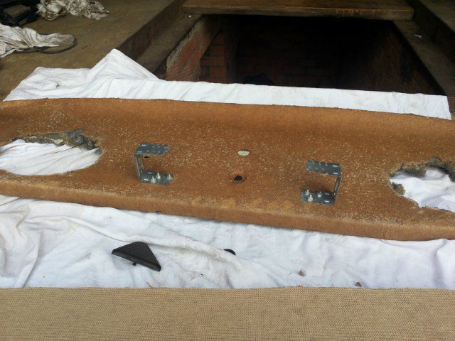

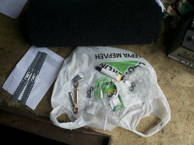

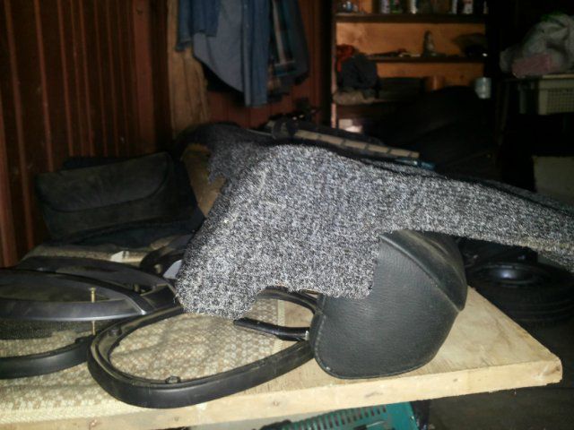

За одно решил переделать заднюю полку, а то она начала трескаться и надо ее немного поднять, чтобы не было видно новых креплений заднего дивана.
нам потребуется сама полка и немного дополнительного оборудования
Материал выбрал самый тонкий и черный ковролин. Клея естественно не хватило :) потратил гдето 7-8 таких тюбиков.  ;D
Наращиваем полку
Прорезаем дырки под колонки
Клеем ковролин:
Итог:

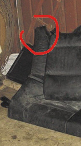

Вроде вышло не плохо. В планах подрезать боковины спинки дивана в уровень со стеклом чтобы не было такого убожества:
  • Сообщений: 704
  • Репутация +13/-1
« Ответ #88 : 26 Декабря 2013, 18:22:26 »

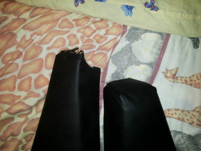

Подрезал боковины заднего дивана для красоты, так как на е46 крепление немного птличается и в трицатке выглядит это все не очень. Слева - до, справа - после...

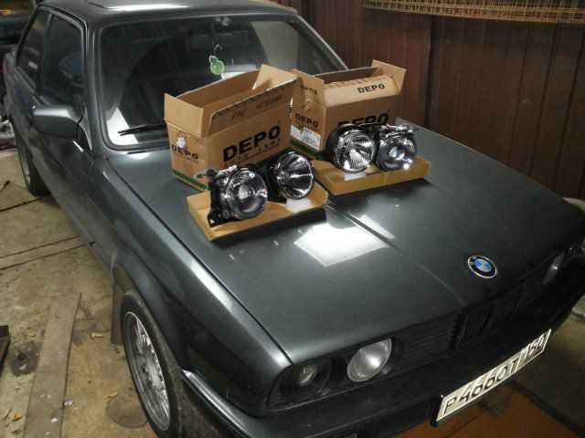

« Ответ #89 : 26 Декабря 2013, 18:28:47 »

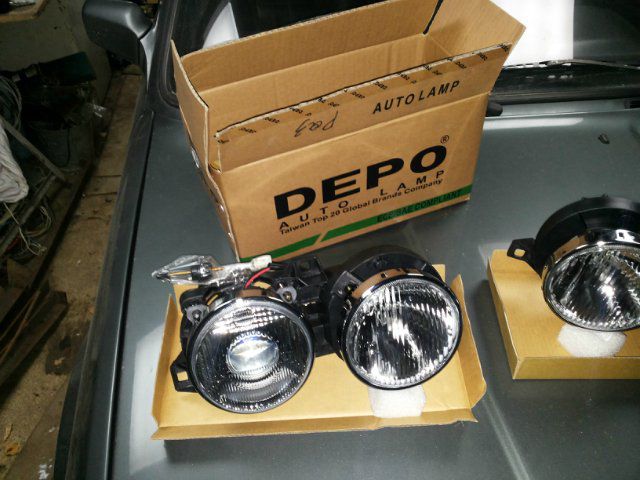

Так же прикупил немного обновок:

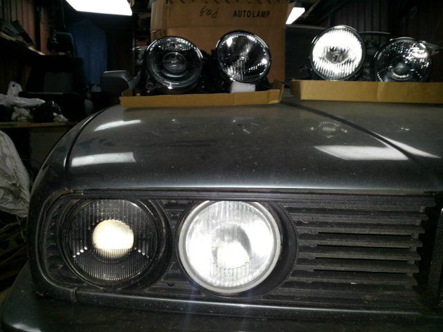

У гудрона взял деповские фары:

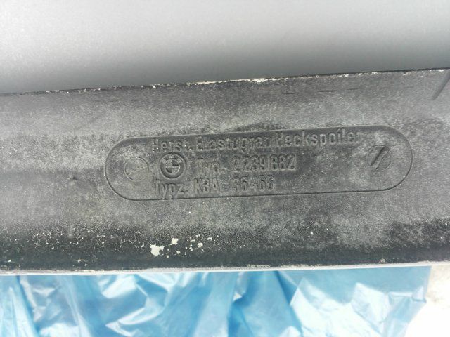

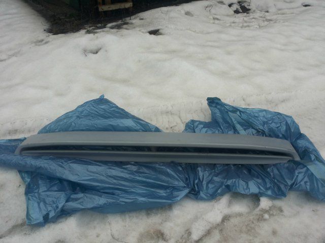

И у -Рыжий- из Воронежа приобрел задний спойлер мт2, чему несказанно рад :):)
И немного фото с зимовки:

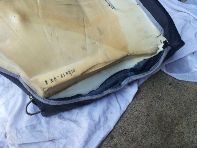

« Ответ #90 : 06 Марта 2014, 14:00:24 »
Пришла весна! Все ближе сезон, это не может не радовать, а ожидание волнует все больше  :o

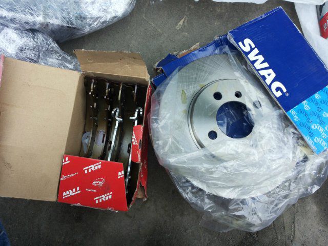

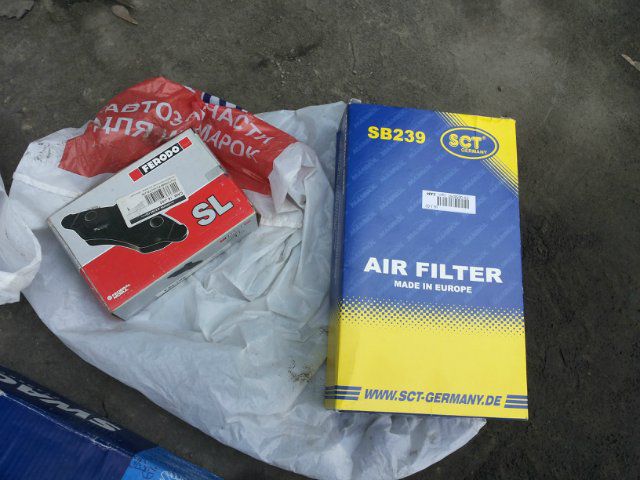

Вот что значит поспешить и не сделать то что нужно было сделать - прошлым летом поставил редуктор 3,91 и решил не менять прокладку крышки. Итог после зимы характерная лужа под днищем. Ну чтож будем делать работу над ошибками...
прокладка редуктора ждет установки. Также воздушный фильтр, переднии колодки, колодки барабанов и новые передние вентилируемые тормозные диски swag

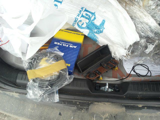

Прикупил всякую мелочевку:
Крепления к спойлеру мт2,
шильдик спойлера,
шильдик "i" на крышку багажника,
Новый трубки к форсам стекломойки,

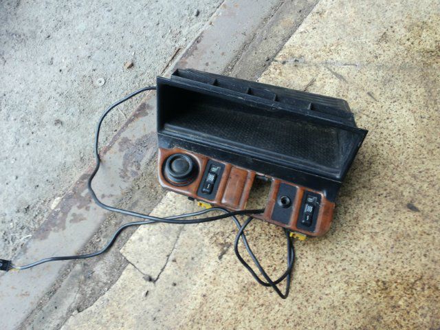

Кнопки обогрева сидений от е36,
Моток проводки от е36
(мне нужно была только проводка сидух, но все отдали весь маток, за что Storm'у большое спасибо :) )

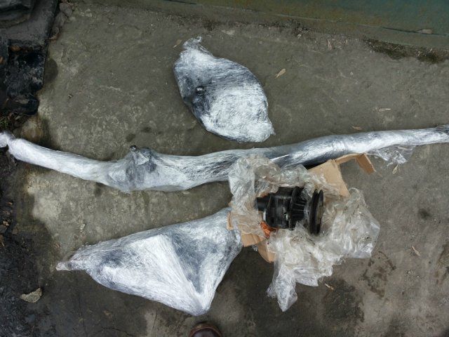

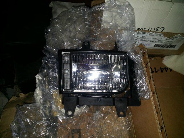

Из америки пришла Новая противотуманка. Пару ей еще предстоит найти...

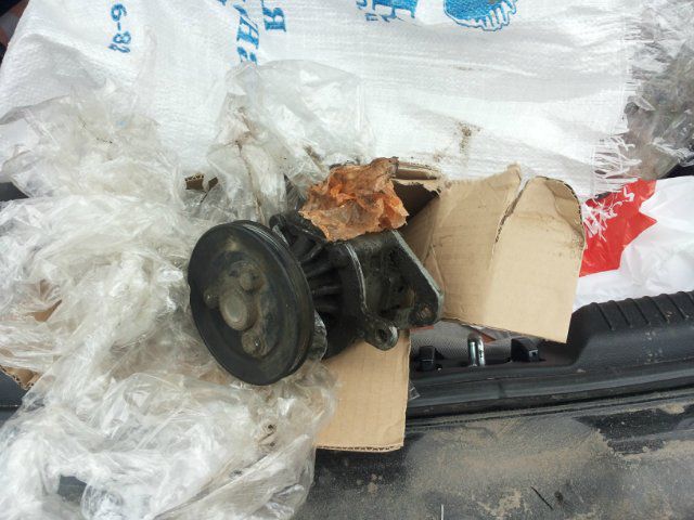

Также начал готовиться к гуру:
спасибо JII-OTbIu за насос гура от е34 на 130 бар.
Рейка, маслопроводы, бачек с е36.
Уже дома при ближайшем рассмотрении заметил что один шланг возможно подтекает и рейка с битой машины :( (заметно по левой тяге).
Тяги под замену, пыльники тоже. Бачек на помойку.
Надеюсь что сама рейка нормальная.
Короче одним словом лоханулся. :(

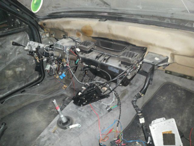

« Ответ #92 : 03 Апреля 2014, 12:54:50 »

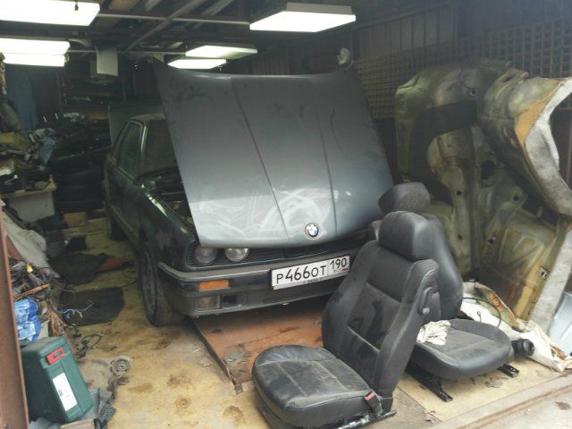

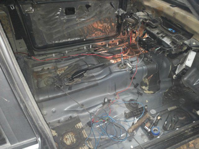

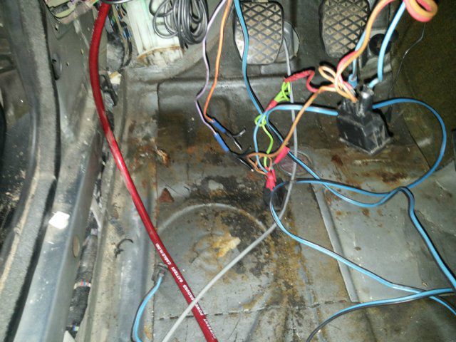

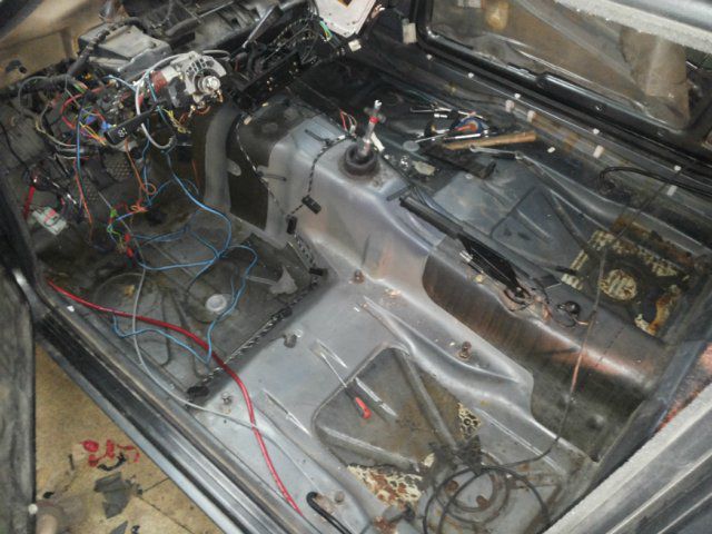

Решил разобраться с проводкой электрозеркал, ЭСП, убрать колхоз с сигналкой и в замен поставить оригинальный ЦЗ с нормальной сигналкой.
В данный момент машина разобрана и выглядит так ;)

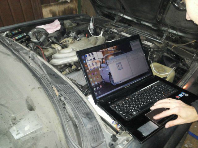

Попробовали считать ошибки через диагностический разъем адаптером, который собрали зимой. Первая попытка оказалась неудачной. Подключиться не удалось. Будем проверять, возможно плату адаптера спаяли с ошибкой  :D

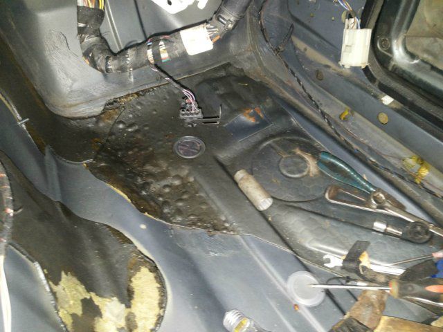

Поднял ковер...конечно не фонтан, но все не так ух и плохо.

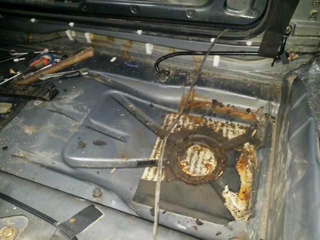

« Ответ #93 : 08 Апреля 2014, 13:58:25 »

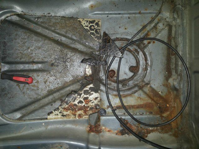

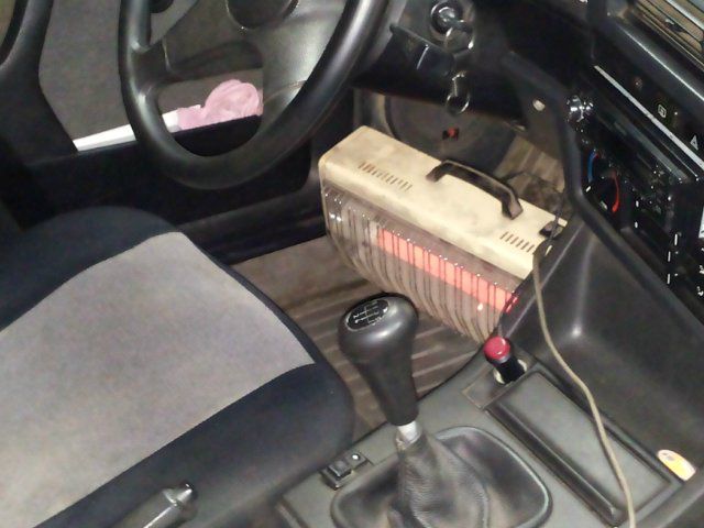

Продолжаю...поднял ковер.
первое что увидел отгнившие технологические отверстия под ногами задних пассажиров. Из них попадала вода. Видимо вовремя решил снять ковер :)
Впереди у водителя тоже все влажное. откуда попадает вода пока не понятно. Мне почему-то кажется что просто с мокрых ног, но надо проверить сливы и прочие обычные проблемные места.
У переднего пассажира в принципе все хорошо, но все же думаю поковырять заводскую шумку...

« Ответ #94 : 08 Апреля 2014, 14:06:38 »

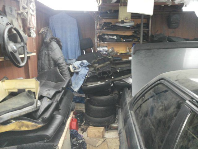

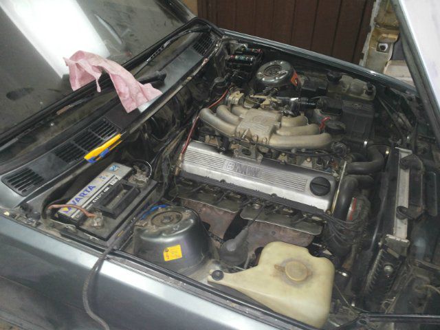

Уже некуда складывать запчасти на время разбора машины :)
Под капотом без изменений
Попытка №2 подключиться к мозгам не увенчалась успехом. В изготовленном адаптере нашли ошибку, но от это ничего не поменялось :(
  • Сообщений: 1775
  • Репутация +64/-12
« Ответ #95 : 08 Апреля 2014, 15:14:59 »
Видимо это всех е30шников куда-бы  лишние запчасти деть,или хотя бы что есть,та же проблема...полы хорошие!
