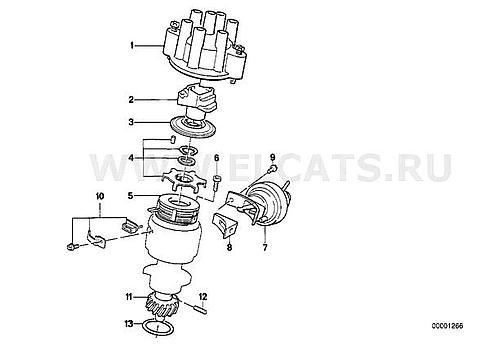

Народ. А только сейчас понял, что на левой картинке и на правой подключено по разному. Как правильно?

« Ответ #27 : 22 Февраля 2008, 09:52:50 »
так там же корпус дроселя разный...

« Ответ #28 : 22 Февраля 2008, 10:24:00 »
может быть, стоит проверить, в какую сторону срабатывает мембрана на трамблере, создав разряжение? в таком случае, по идее, можно будет сказать точно, как правильно нужно подключать.
проще говоря, на заведенном двигателе, остоединить по очереди патрубки и создать в них разряжение (ртом :)), при этом заметить, возрастают или падают обороты.

« Ответ #29 : 22 Февраля 2008, 10:35:03 »
Обратите внимания, что слева он подключен на запаздывание а справа на опережение. Да и на самом клапане по разному.

« Ответ #30 : 22 Февраля 2008, 11:43:56 »
В общем, сходил, проверил :)
У меня так, как на правой части рисунка - шланг 15 регулирует запаздывание.
разряжение там неслабое должно быть, скажу я вам. Сначала пытался втянуть в себя, использую легкие, но обороты не менялись. Уже думал все, не работает, но попробовал втянуть с силой, использую полость рта. Обороты упали. :)
Так что если кто решит попробовать таким образом определить, где на его трамблере опережение, где запаздывание, учтите мой опыт. Где на дроссельной заслонке находится какой шланг и почему, описано выше.
И еще, на моем клапане есть метки - красная - красный шланг, к заслонке, белая - к трамблеру. Думаю, что на другом клапане есть аналогичнае метки. Однако клапана номер 5 нет даже на Екзисте, предполагаю, очень редкая модификация.

« Ответ #31 : 22 Февраля 2008, 20:02:28 »
Во во,этот клапан важная весч. А некотроые умники его выкидывают

« Ответ #32 : 22 Февраля 2008, 20:05:55 »
Ильич, справа он тоже подключен на запаздывании. Проверить очень просто сними крышку трамблера и создай разряжение в трубке одной и второй и посмотри куда будет двигатся звездочка на трамблере

« Ответ #33 : 25 Февраля 2008, 15:54:23 »
А вот теперь смотрим на рисунок.
Направление вращения бегунка - по часовой стрелке. Значит при втягивании наружным вакумом перемещается против часовой стрелки ( на опережение ) а внутренним - на запаздывание.

« Ответ #34 : 25 Февраля 2008, 21:03:47 »
Да все оно так только вот направление вращения бегунка у М20 левое

« Ответ #35 : 27 Февраля 2008, 09:07:29 »
Точно. Извиняюсь - бес попутал. :(
