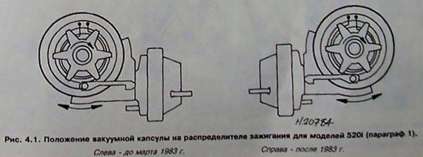

Вставлю свои 5 копеек.
На рисунке ниже подключения разные, потому что существует две разные версии трамблера: до 83 и после 83-го годов -
У меня на руках как раз два таких. Старый сделан более добротно. Если есть трудности с работой вакуумника при втягивании ртом, значит пора чистить и смазывать все внутренности трамблера, от старости старая смазка, ржавчина и окисление делают своё грязное дело.
Клапана 2/3 пути я не видел ни на одном из двух имеющихся движков, всё подключено напрямую, но через пластиковый переходник.
Вот я всё никак не могу понять, какой из этих трамблеров лучше и как их правильно подключать. На хх должно быть запаздывание зажигания, т.е. при правильном подключении (берётся разряжение из задросельного пространства?) большая звёздочка в трамблере должна отклонятся против часовой стрелки?

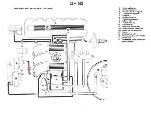

после покупки авто обнаружил ,что все шланги(в том числе и клапан 2/3 пути и на вакуумном регуляторе) отсоединены...машина на холодную работала секунд 30 и глохла,после прогрева она работала,но плавали обороты..Решил пережать хомутами все шланги(чтобы не было подсоса воздуха)..машина перестала глохнуть,но работает все равно как-то не так...Еще самое главное!!после замены шлангов,в одном из них обнаружил самодельную заглушку,которая препятствует прохождению воздуха) на фото видно в каком месте.....если эту заглушку достаю,то машина набирает около 3000 оборотов и держит этот уровень!!!Что это может быть такое,может шланги предыдущий хозяин не так подключил?????? :( :( :(
этот путь идёт к клапану регулировки холостых, скорее всего там сильно выкручен винт(там где жолтой изолентой перемотанно) там есь винт со стороны моторной доски, попробуй его вкручивать на заведённом, должны падать холостые...
