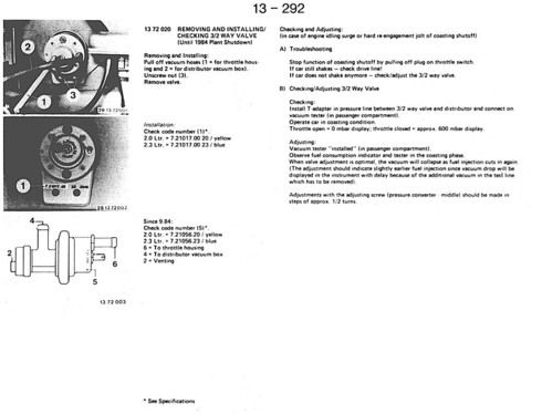

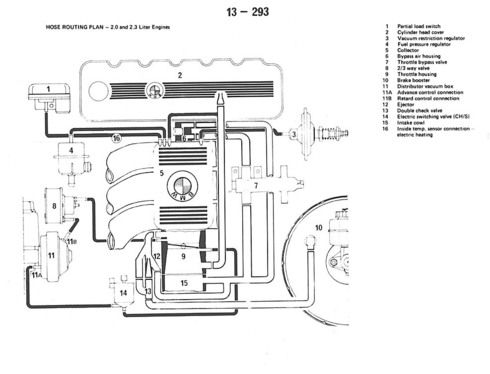

« Ответ #63 : 24 Мая 2011, 11:38:32 »
Появились новые данные по подключению и проверке-настройке.
http://photo.qip.ru/users/ilitch65/3892321/93043948/full_image/
http://photo.qip.ru/users/ilitch65/3892320/93043931/full_image/
« Последнее редактирование: 24 Мая 2011, 11:53:40 от ILITCH65

всё же если его убрать будет намного хуже (у меня его нет, если поставить будет получше или не загоняться? 14-й у меня есть - он срабатывает при 70км/ч - переключает вход с вакуума на атмосферу)
и если нет клапана 2/3 пути то как лучше настраивать зажигание - на опережение или запаздывание? (конкретно для схемы которая выше) или там единственно возможный вариант настройки? (ну не разобрался я пока с этим, и не только я, многим пригодится)
и ещё...где на этой схеме должна располагаться трубочка (жиклёр) с внутренним диаметром 0,2 мм?
клапан 2/3  называется "2/3" потому что он делит вакуумную магистраль (в которую включён) на две части в пропорции 2/3? и тогда где 2 и где 3?
« Последнее редактирование: 24 Мая 2011, 13:06:55 от Satellite

« Ответ #65 : 26 Мая 2011, 19:11:57 »
пока не получилось проверить на практике попробую законспектировать мысли по рисункам с последней мессаги (https://www.e30club.ru/forum/index.php/topic,10152.msg1230095.html#msg1230095). Не уверен что всё правильно, такчто комментарии приветствуются.
1. судя по описанию методики проверки, датчик 2/3 пути служит чем-то типа экономайзера - делает более позднее зажигание при торможении двигателем
2. если не уверен рабочий ли этот клапан и можешь ли его корректно проверить - можно его выкинуть полностью отключив магистраль запаздывания трамблера.
3. как работает деталь №14 - хз, т.к. у меня такой не предусмотрено - игнорирую её. Тем у кого она есть - либо полагаться что она работает корректно, либо искать как её проверить
4. режим ХХ (заслонка закрыта, обороты малые):
       - за дросселем присутствует вакуум, который скидывается в атмосферу деталью №8 => на входе 11b атмосфера (нет запаздывания).
       - перед дросселем нет вакуума => на входе 11a живёт атмосфера (нет опережения зажигания)
5. режим нормального движения (заслонка частично открыта, обороты какието):
       - за дросселем еще более слабый вакуум чем в случае (4) - запаздывания нету
       - перед дросселем есть какой-то уровень вакуума => работает опережение.
6. режим торможения двигателем (заслонка закрыта, обороты выше холостых):
       - за дросселем содзается бОльший вакуум, который заставляет сработать клапан 2/3 (№8) и выдать на вход 11b вакуум 600мбар => работает "экономайзер", радуемся экономии топлива
       - перед дросселем тоже что и в случае (4) (нет опережения)
Что я предполагаю делать для перехода от "моей" схемы подключения (https://www.e30club.ru/forum/index.php/topic,10152.msg970284.html#msg970284) к этой, "корректной":
7. ставим трубки правильно, заводимся
8. выставляем нормальные обороты ХХ байпасным каналом
9. ехать скорей всего будет плохо поэтому едем к СО-шникам и регулируем качество смеси
10.если ехать будет всё равно плохо - перепроверяем зажигание и опять на СО
11.если поехала хорошо - радуемся.
    иначе - ставим крест на написанном выше и продолжаем думать как жить дальше...

« Ответ #68 : 24 Марта 2012, 13:04:42 »
нашел еще одну картинку...
  • BMW e30 323i
  • Сообщений: 1324
  • Репутация +40/-7
  • Локация: Владимир
« Ответ #69 : 24 Марта 2012, 13:07:28 »
хр.№1 (которая магнитвентель) у меня вообще ни туда подключена))) Буду делать как на рисунке...(кстати она на корпусе воздушного фильтра стоит, да?)
  • BMW e30 323i

« Ответ #71 : 26 Марта 2012, 09:04:42 »
а по картинке в 68 посте что скажите? Там правильное подключение трамблера?
Ведь везде он подключается к дроесселоной заслонке. А тут одна трубка прямо в коллектор...

« Ответ #72 : 29 Марта 2012, 08:57:45 »
а не одинаковое ли разряжение в преддросселе и сзади?
