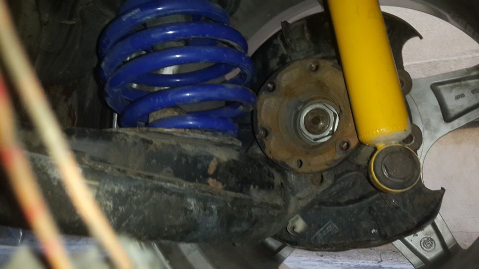

« Ответ #61 : 04 Августа 2013, 16:10:18 »
короче при установски ступиц от е28/34 и внутренних флянцев, нужно еще переносить крепление стойки в рычаге иначе при данной конструкции нет возможности поставить привода
вот так вот....

« Ответ #63 : 05 Августа 2013, 09:21:40 »
Интерестно , и какие варианты переноса амортизатора ?
  • Е30 316 1986 г/в "BMW - возьми и сделай"
BMW - возьми и сделай (С)
  • Сообщений: 261
  • Репутация +6/-0
  • Локация: Красноярск/Сочи
« Ответ #64 : 05 Августа 2013, 13:21:40 »
вынос уха кремпления аморта чуть дальше, какие тут еще могут быть варианты
  • 316i`89 swap to e30 2jz gte ... http://www.drive2.ru/r/bmw/353407/

« Ответ #67 : 06 Августа 2013, 09:10:07 »
та это понятно, интересен механизм реализации )))))
На фото желтой балки видно плоховато

« Ответ #68 : 06 Августа 2013, 21:27:39 »
Жень, а ты ж сам себе такоеже давно собирал, разве не столкнулся с такой проблемой и как вышел из нее?;)
