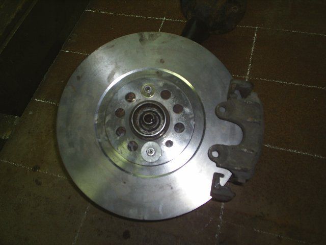

Всем привет!как то в инете наткнулся на видеороликwww.youtube.com/watch?v=lS5yDet6ng как он там рвал почти все супер кары,был сильно впечатлен от увиденного.на тот момент собирался приобрести м3 е46,после некоторых раздумий было решено покупать е30 и к нему s85.начал поиск е30,все что находил были в плачевном состоянии битые проржавевшие насквозь,и тут нахожу обьявление е30 седан 1985г(хотел купе).когда приехал смотреть она оказалась очень даже ничего,створки,зазоры на местах,только заметил что корозия на правой задней арке.машине сталько лет а она не битая и даже ни разу не крашеная.привез на эвакуаторе т.к машина простояла около семи лет попытки завести не увенчались успехом.из минусов:при разоборке обнаружил дырдочки под ковриком и трещина вокруг правого переднего стакана.после все это дело было проварено и усилено.
разобрал
проварил
заварил задние ручки
начал с усиления тормазов,были куплены диски с ауди тт
задние от е34
крепления под супорта от е34
передние тоже под супорта от е34
ну как то так...

    Задние рычаги я так понимаю барабанные ты переделал под дисковые ???
