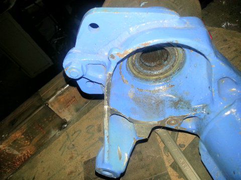

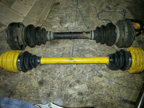

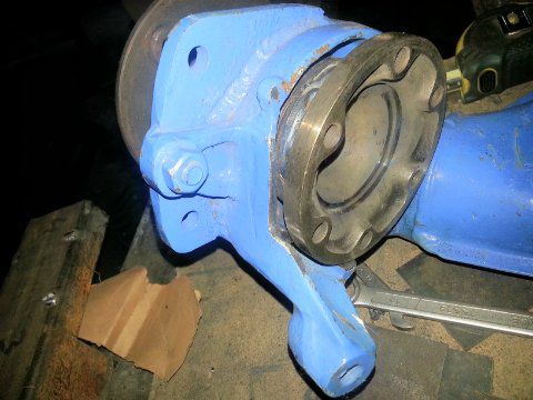

    « Ответ #176 : 24 Марта 2013, 16:04:00 »

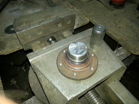

    за выходные закончили с приводами,пробрел от е34v8,самые большие на 94мм.сделали по схеме соклубника из украины не помню его ник(спасибо ему за инфу),если кому интересно с удовольствием поделюсь инфой.токарные работы обязательно!

    « Ответ #177 : 24 Марта 2013, 21:50:17 »
    вибрации не будет?

    « Ответ #178 : 24 Марта 2013, 22:12:59 »
    вибрации не будет?
    думаю что нет,т к токарь подогнал все путем.после проварки поставили на ступицу и прокрутили,визуально все норм,все будет ясно когда поедет

    « Ответ #179 : 24 Марта 2013, 22:19:45 »
    По мне так сомнительное мероприятие с варкой......

    « Ответ #180 : 24 Марта 2013, 22:27:10 »
    за сварку спокоен тк варил проф,больше переживаю за вибрацию.как уже писал все сделал по схеме соклубника,так у него второй год ездит,полет норм!предложите альтернативу!где еще мощнее привода видели?самые большие на 94мм!а самое главное замена их проще простого,теперь где увижу буду скупать оптом)))))

    « Ответ #182 : 24 Марта 2013, 22:35:15 »
    Ну можно было просто (не так конечно и просто, но делают) подвеску заднюю от Е34 поставить.
    А разве самое слабое место это не шлицы?

    « Ответ #183 : 24 Марта 2013, 23:05:12 »
    Везде зима. И на сайте тоже :D
    сколько видел рвет обычно привод.могу ошибаться.в моем случае подвеска лучше чем на34,тк на четырех подушках от е38(которые практически не убиваются)

    « Ответ #184 : 24 Марта 2013, 23:53:25 »
    если с фаской варили то нечего не будет,плюс проварена в круг! вот отбалансировать ее надо.
    • Altezza RS200
    « Ответ #185 : 24 Марта 2013, 23:56:34 »
    С фаской и с прогревом, тогда гуд!
    Фаски не фото не видно, по этому и кажется сомнительным!

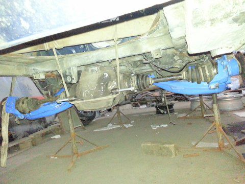

    « Ответ #189 : 26 Марта 2013, 20:06:43 »

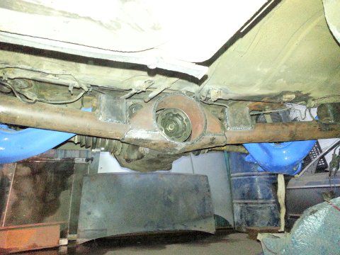

    примерили балку и редуктор,вроде все встало на места,теперь предстоит замер и изготовление второй части балки.результатом очень доволен!

    « Ответ #190 : 26 Марта 2013, 21:06:44 »
    А на кардане никак ШРУСы по концам, я не в курсе, знаю что с обычными шарнирами очень точно надо выставлять двигатель и редуктор (сам долго мучился пока попал как надо правда на другой марке).
    • BMW E30 318i М10В18 coupe 1985
    мне только посмотреть как должно быть
