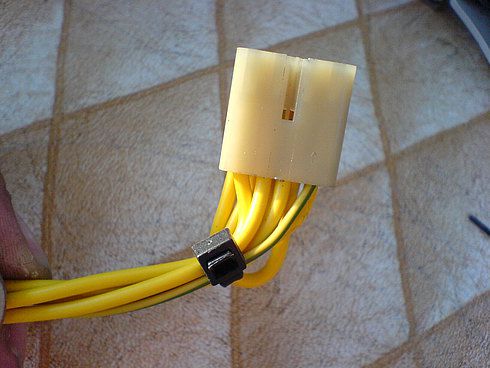

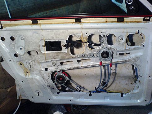

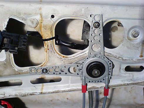

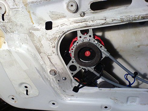

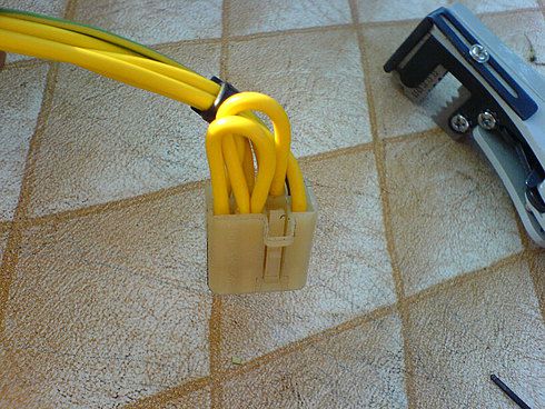

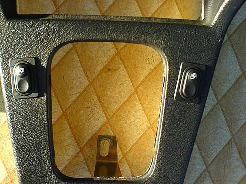

Я поставил SPAL проблем особых не было см фото.
BMW 318i E30 M10 LE-Jetronic МКПП 1984

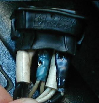

Удачно это поставил…
единственное замечание критичность к проводке необходимы провода достаточного сечения и соответственно выключатели удовлетворяющие требования по току.

« Ответ #6 : 26 Октября 2007, 18:15:10 »

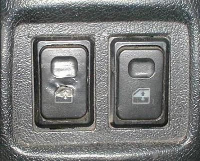

стоят СПАЛ. окно закрываю рукой :(
потому что:
а. неверно отрегуллированы стекла
б. стоят вазовские кнопки которые рассчитаны на меньший ток.
  • Сообщений: 39291
« Ответ #7 : 26 Октября 2007, 18:15:31 »
вот! это очень важно!

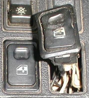

« Ответ #14 : 01 Ноября 2007, 12:40:10 »
потому что:
вот уже даже не знаю куда плювать...
надысь снимал облицовки тоннеля. в итоге левое стекло после дёрганья разъёмов ваще скисло, а правое стало нормально работать. надо будет копать этот колхоз. Если бы кнопки были на настолько меньший ток рассчитаны, сплавило бы их набуй, уж поверь электрику-профи.

« Ответ #15 : 01 Ноября 2007, 16:14:28 »
Результат неправильно подобранных кнопок по техническим параметрам (по току), подгорание контакта вызвало его залипание итог виден и комментарий один хорошо что машина не канула в лета…

« Ответ #16 : 01 Ноября 2007, 16:32:34 »
кажись это кнопки от Волги, кооперативно-подпольные
там изначально понятен сей исход.

« Ответ #17 : 01 Ноября 2007, 17:14:51 »
"заводские" кнопарики на Волгу другие...

« Ответ #18 : 02 Ноября 2007, 10:28:25 »
а почему не сработал предохранитель?
Вот  в том то и вопрос цепи защищаемые предохранителем с заданным номиналом остались, не разорваны (не отключены) ток был в номинале предохранителя, а вот кнопки приплыли…

« Ответ #24 : 22 Апреля 2008, 02:01:50 »
Спалы на прошлой стояли (купе), с кнопками, как тут оплавленные... Уже 2 года человек ездиет и не парится, все открывается - закрывается без проблем. Проводку сами делали - сечение проводов 1,5 кв. реле не ставили. Плюс с аккомулятора брали. Сейчас кнопки (на теперяшней машине, на седане) стоят от А6 в 45 кузове(ауди) - блок из 4 кнопок 500р. Релюх нет ( кнопки расчитаны на работу без них)  - уже года полтора стоят и нет проблем. А вообще, стекло отрегулируйте сначала - а то некоторые и ручки ломают, и троса на задних рвут....
