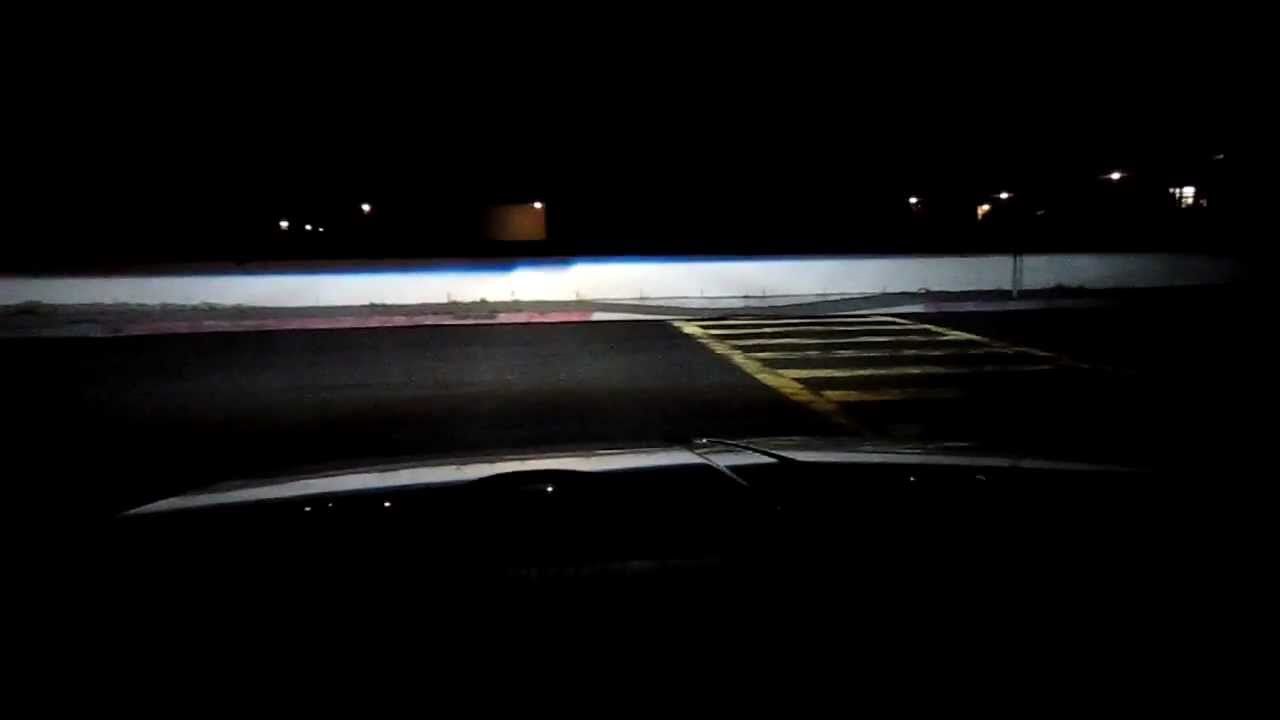

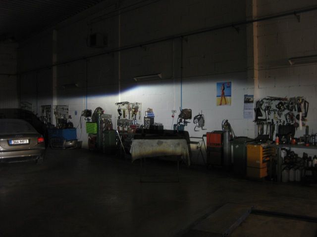

он далее выкладывал свет "в итоге" - в общем то не плохо. И граница появилась.
Далее - это где видео?
По-видимому, у него очень криво стоит лампочка. Самое яркое пятно должно быть под правой полкой "галочки", в том месте, где фара светит вдаль. А у товарища оно где-то в районе левой обочины.
У этих модулей должно быть как-то так:
А я все мечтаю получить что-нибудь вроде такого:
