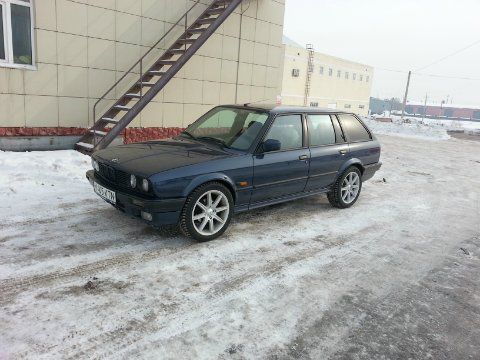

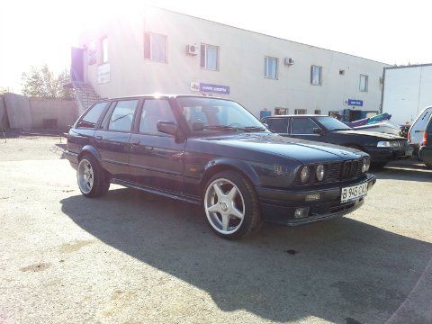

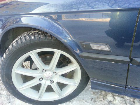

приобрел  в августе прошлого года,1991г в двиг м20в25 гур,кондер,автомат.поиски были долгими,пересмотрел много е30,все не то,то гнилой кузов,то битая и плохо сделаная,короче один хлам,уже отчаялся начал на е36 универсал засматриваться.и вот в один прекрасный день появляется в инете объява,по расказу хозяина вроде все норм,решил ехать смотреть.понравилась сразу,всю обсмотрел,намека на корозию ни капли,работает все,двиг шепчет(никогда не слышал чтоб м20 так работал),ходовка в порядке,было решено покупать.первые впечатления(до этой была е34 туринг)машина реально маленькая,я понимаю,что это уже 3серия должна быть по меньше,но не на столько! динамика совсем не впечатлила,видимо и за автомата,тем не менее рад покупкой.спасибо бывшему хозяину за такой экземпляр!
сделано:                         -замена задней бочки(старая прогорела ездить было не возможно)
                                       -замена передних амортизаторов(бильштайны потекли -40град зря не прошли)
                                       -фары и повторители на блек
                                       -15 ббс на 17 через переходник
                                       -сигналка с автозаводом
в ближайших планах:    -свап двигателя s52b32
                                        -редуктор с блоком
                                        -замна автомата на мех
                                        - перетянуть салон
в дальнейших планах:   -установка пневмо подвески
                                        -мтех2 в круг
номер другой т.к еще не снял с учета(по доверенности)

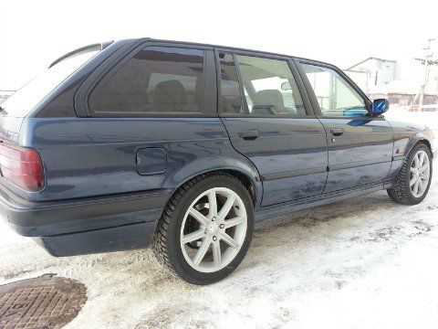

сильно не смейтесь бочка не знаю с чего,валялась в гараже,зато не гудит сильно
 иероглифы по всей машине в KZ пришла с японии
даже фонарик есть,правда не горит

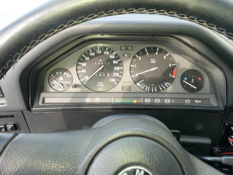

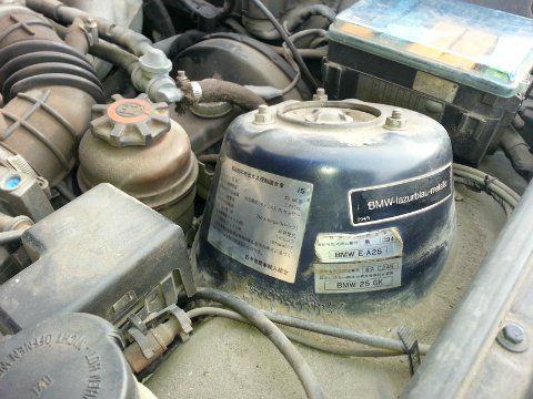

Меня еще комплектуха торкнула. И указатель расхода какой-то...это mpg или всё-таки l/100km?
  • Сообщений: 1302
  • Репутация +28/-4

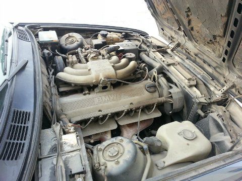

обязательно будет чистота,когда там поселитсяs52b32!
этим и отличается по моему японец  от европейки,один литр на км по стрелке

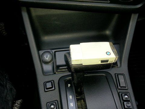

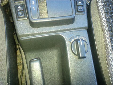

Сорри за нубский вопрос, а что за айдрайв у тебя около ручника?
  • E30 COUPE M20B25
  • Сообщений: 1488
  • Репутация +24/-12
  • Локация: Бобруйск, Беларусь
« Ответ #17 : 08 Февраля 2013, 13:18:32 »
Это самое первое поколение джойстиков)
  • Сообщений: 108
  • Репутация +6/-0
  • Локация: казахстан
« Ответ #18 : 08 Февраля 2013, 21:26:27 »
Поздравляю!
спасибо!
это управление коробкой
  • е30,1985,седан,м20b25

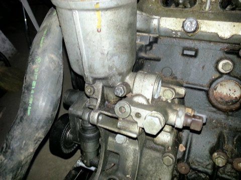

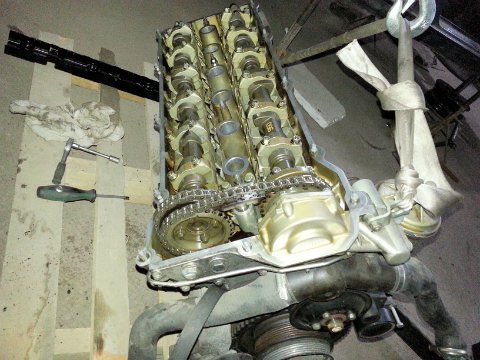

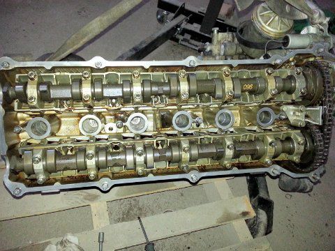

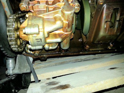

на выходные съездил за двигателем,товарисч занимается а.разбором,возит эмки со штатов.
в наличии было несколько 3литровых и два 3,2.интересен факт,что все 3литровые на чугунном блоке,а 3,2 97г.в на алюминьевом и другой 3,2 99г.в опять на чугуне(я его и забрал)
вскрытие приятно удивило,что двиг в хорошем состоянии!

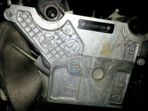

вин код т.с на которой стояла
есть выход на маслянный кулер как на европейцах(на 3литровых этого нет)
теперь можно готовиться к установке!

очень красивые колеса. на туринге
