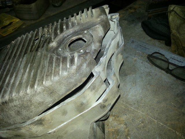

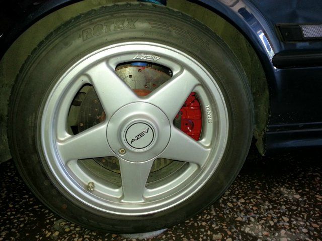

поставил большие тормоза,что 16 азевы не встают,пришлось подточить супорта
поставил койлы,стала ниже и жестко

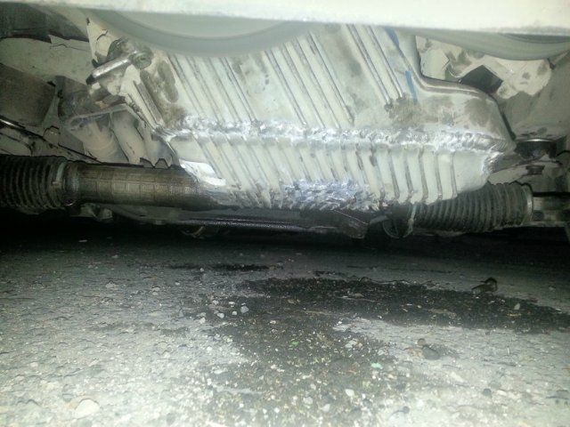

и сразу пробил картерhttps://www.e30club.ru/forum/Smileys/classic/sad.gif

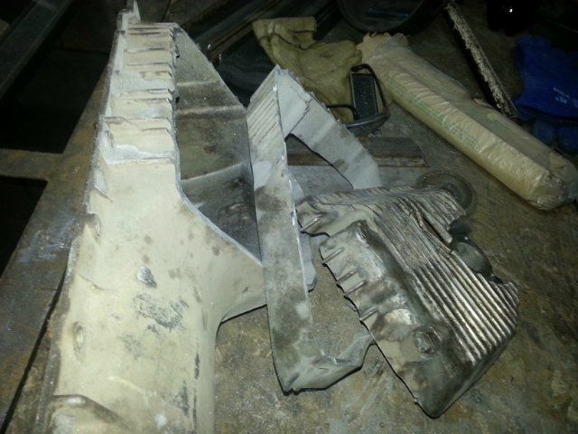

и тут пришла интересная мысль!а почему не срезать немного картер?

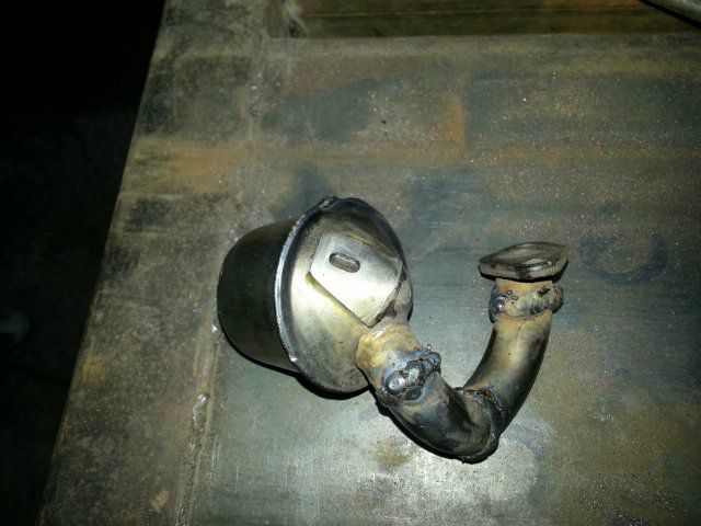

переделал маслоприемник,поставил заглушку вместо датчика уровня масла(по высоте уже не встает)
приподнял щуп.масло заливаю шесть литров.срезал примерно3.8см,теперь картер стал выше балки примерно на один см.(и защиты не надо)
прошло две недели-полет нормальный!

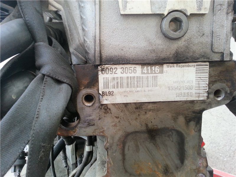

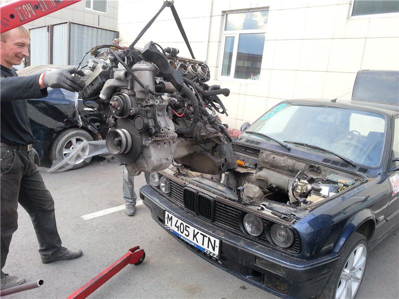

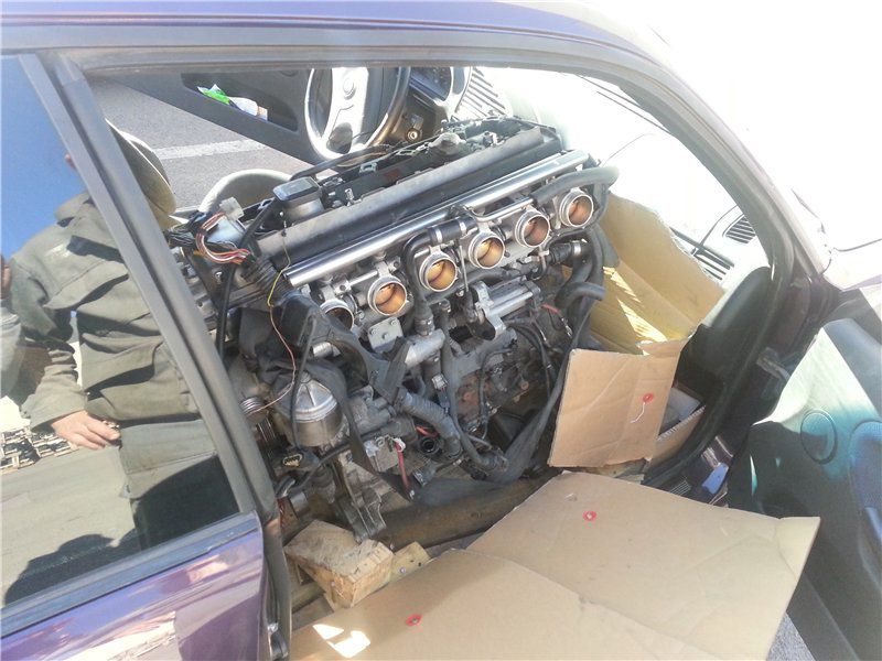

« Ответ #60 : 14 Декабря 2013, 17:41:29 »

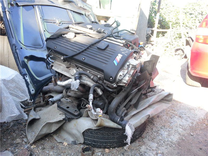

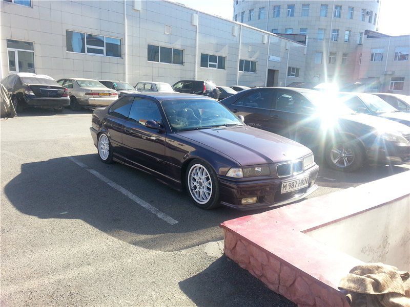

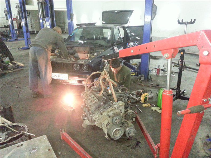

поступило заманчивое предложение  от товарисча продать двиг.после долгих раздумий решил продать.теперь этот двиг поселился в е30 купе(корч).
ждет новое сердце....
и вот оно!
с праворукой эмки с британии с разбора....
желание было так велико побыстрее забрать двиг,аж не пожалел свою эмочку запречь....

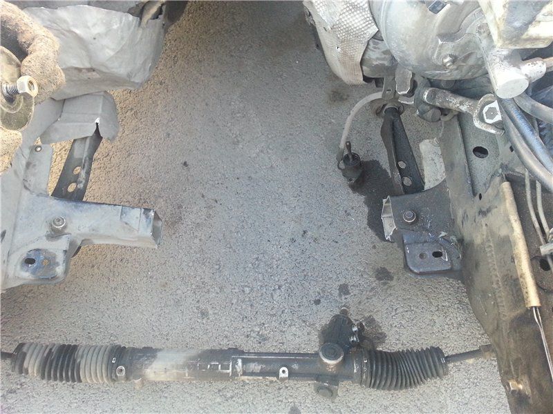

первая примерка...

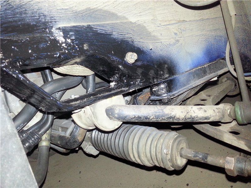

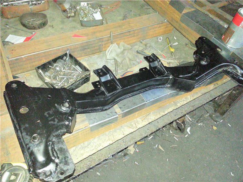

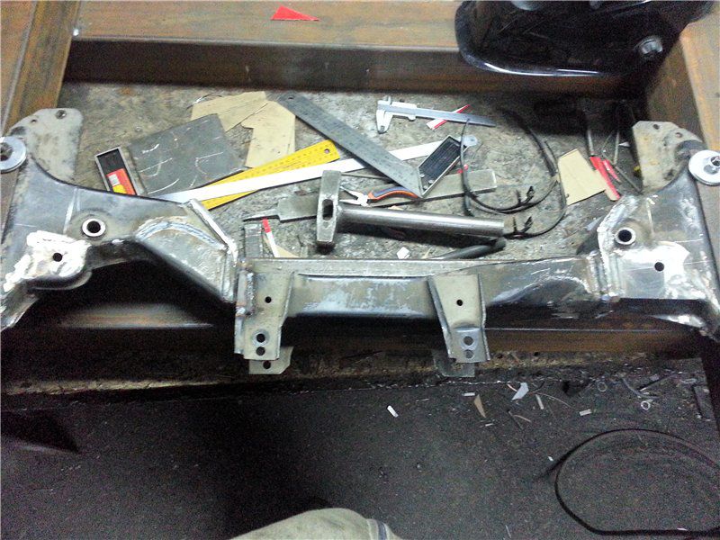

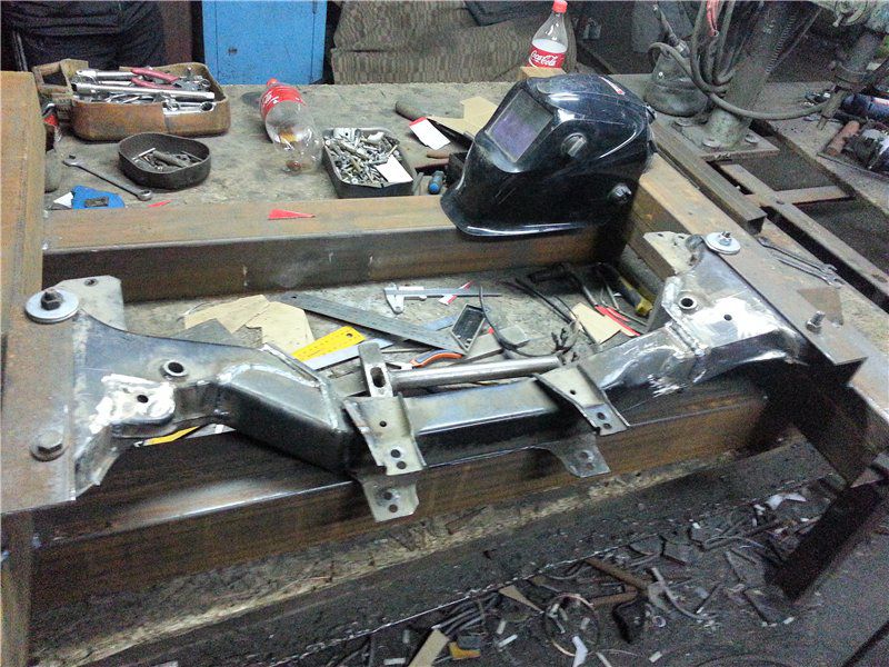

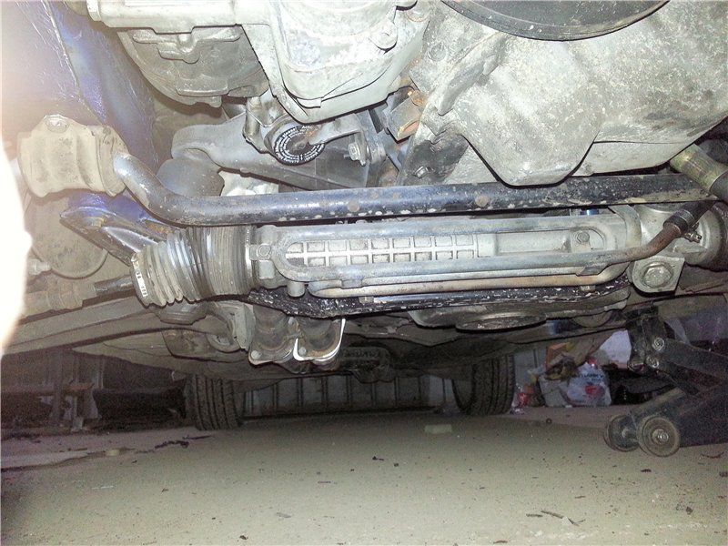

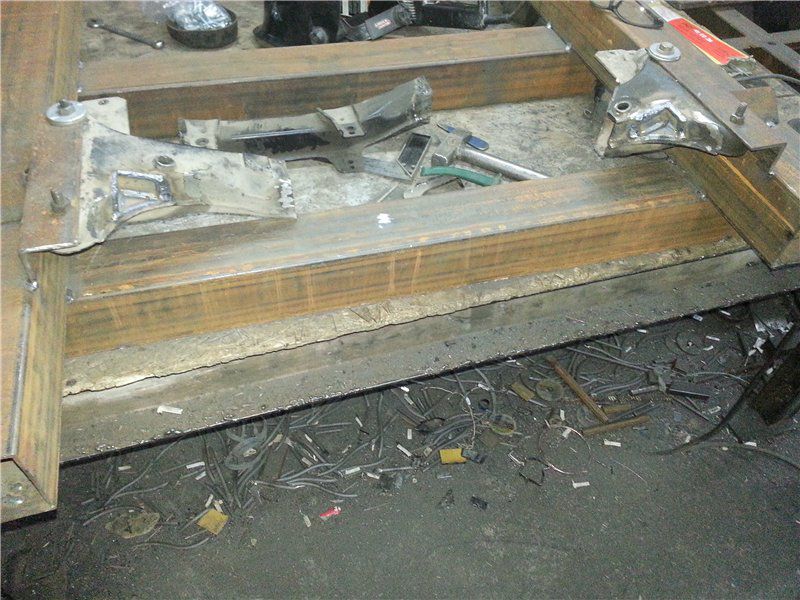

решил не трогать поддон,а переделать балку
процесс переделки
готовая балка
теперь она у меня на каждый день((((
жалко на каждый день!ну а что делать?((

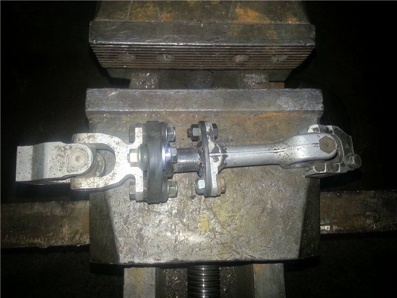

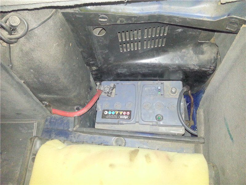

за переделкой балки последовало переделка карданчика

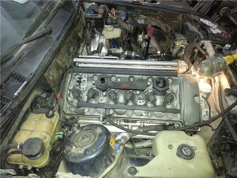

акум перенес назад
вместо него переселился расш бачок и плюсовой кабель

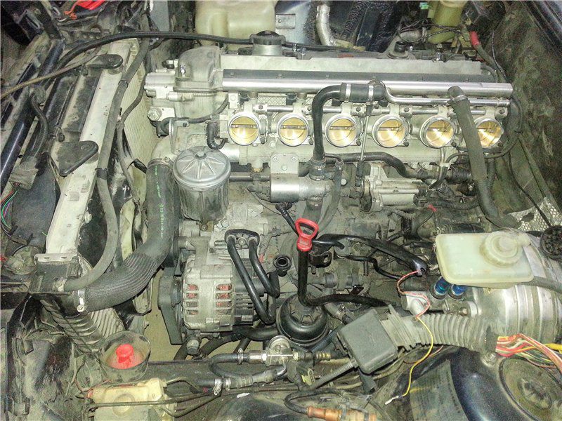

регулятор давления топлива на 5 бар от м5 е39(возле бачка гура)
между делом поменял панельку перетянутую

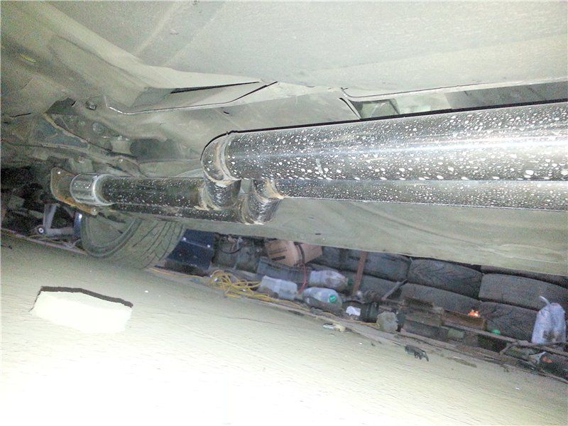

выхлоп сварен.на сегодняшний день почти все готово(даже шланги кондера поключил)
,кроме электрики и корректировка рессивера под торм  вакум
  • е30,1985,седан,м20b25
« Ответ #61 : 14 Декабря 2013, 21:34:11 »
Балку знатно порезали!
  • Сообщений: 4555
  • Репутация +116/-8
« Ответ #62 : 15 Декабря 2013, 08:56:40 »
Да всё, знатно делается!!! Тока мне почему-то е36 м3 было жалко немного))

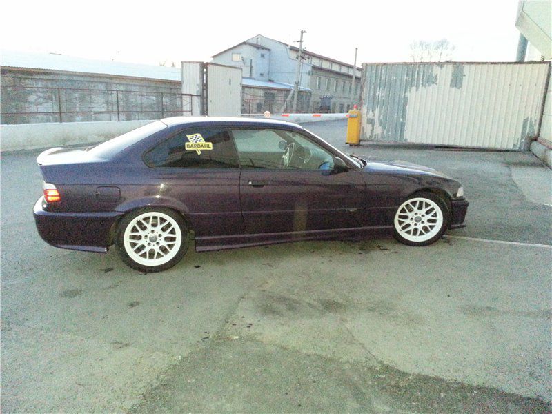

Тут нет М3 на фотках - это корч, куда мотор встал.
  • М3 1986
  • Сообщений: 108
  • Репутация +6/-0
  • Локация: казахстан
« Ответ #65 : 18 Декабря 2013, 20:10:35 »
Если ты про Е36,то это Мка.
А что в твоём понимании "корч"?
  • Сообщений: 5145
  • Репутация +117/--956
  • Локация: МОСКВА ЮАО
« Ответ #66 : 18 Декабря 2013, 20:16:28 »
Ты писал про корч е30. Я имею в виду, что тут нет мки, с которой двигло
  • М3 1986
  • Сообщений: 108
  • Репутация +6/-0
« Ответ #67 : 18 Декабря 2013, 21:03:17 »
Читай внимательнее,про корчи и речи не было(продал двигатель,который будет стоять в е30 корч)
Ну конечно нет Мки,она отсалась в Англии)))

« Ответ #69 : 24 Декабря 2013, 21:29:15 »
еще нет.пока заканчиваю всякую мелочевку под капотом,в частности борюсь с рессивером(немного упирается в вакумник)
заводить будем скорее после нов.года.
с проблемой  асц наслышен,ребята которые берутся завести обещали решить эту проблему.
как только,так отпешусь. и еще заказал"обходник эмобилайзера",жду посылочку
