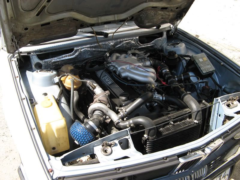

По просьбам трудящихся выкладываю мотор, который построен с братом... Стоит на Е28, он же на ней и передвигается....
1. М20В20.
2. СЖ 8.2, кованные поршни
3. доработана ГБЦ и каналы.
4. Управляется Сквиртом
5. турбина ТД-04, интеркулер с Пажеро
6. буст 0.5 бара, поднимали и до 1 бара - красиво... :) :)

Мощнность мерили? Скока бюджет вышел?
Что с бошкой делали? расскажи плиз! Сам строю такую штуковину! ))

« Ответ #2 : 30 Октября 2007, 12:03:04 »
Делали сами, бюджет около 35, это не считая нашей работы, только по запчастям.. Если реально смотреть - под полтинник...
Бошка - пилена КС, пилены каналы, доработаны сёдла и клапана, совмещение коллеторов...

« Ответ #6 : 30 Октября 2007, 13:17:47 »
супер, а выхлопной коллехтур откудова или сам делал?
и еще вопрос по ДМРВ - там МАП получается поставил или как?
В 28 кульно, места много, очень аккуратно.

« Ответ #9 : 30 Октября 2007, 21:57:33 »
Ощущения приятные. Но зажигание с трамблёром однозначно надо убирать, что сейчас и делается...
Коллектор самопальный, хотя сделан уродски - второй опыт сварки.... По поводу ДМРВ - разумеется, его нет, всё смотрится по датчику темепратуры перед дросселем (на фото - красный провод поперёк моторного отсека) и МАР-сенсору - его на фото не видно, от коллектора вакуумная трубка к нему идёт...
