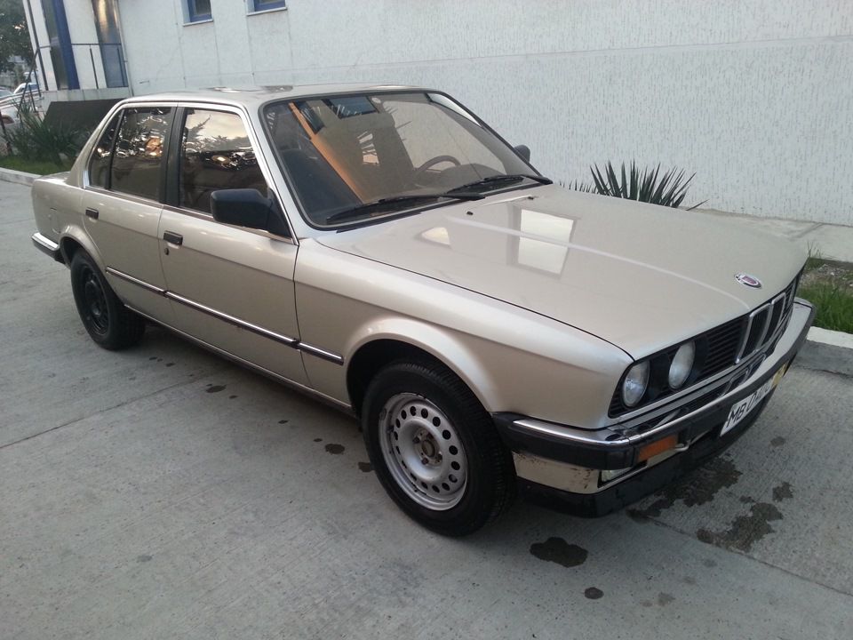

    « Ответ #109 : 11 Марта 2013, 23:22:39 »
    Для разнообразия добавлю фотку, а то многабукафф утомляют  ;D Готовлюсь к ретрофотосессии, ищу предметы того времени (есть пару старых книг, старый фотик, родной каталог аксессуаров Е30, девушка готовит наряды  ::) )

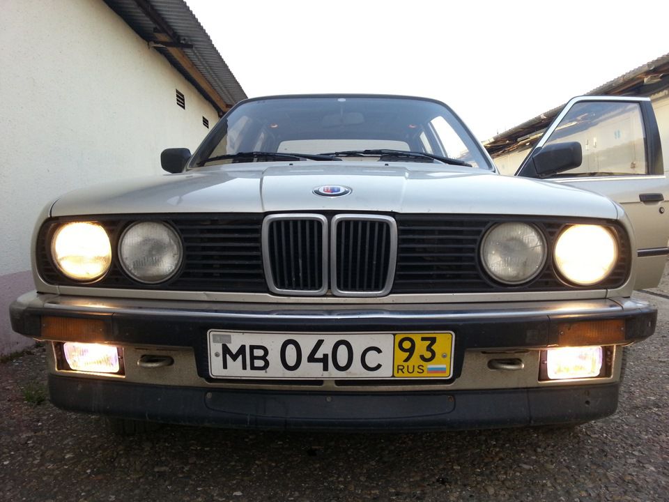

    « Ответ #117 : 20 Апреля 2013, 08:48:44 »

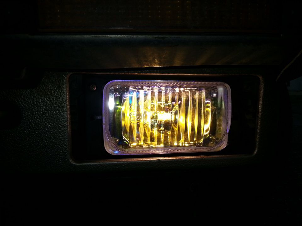

    Давно я что-то ничего не писал :) За это время машинка обзавелась туманками, вакуумником и ГТЦ от седьмой серии и некоторыми другими ништяками.
    Туманки десяточные, но смотрятся более-менее, колхоз в глаза не бросается ))
    Светят желтеньким, выполняют свою прямую функцию

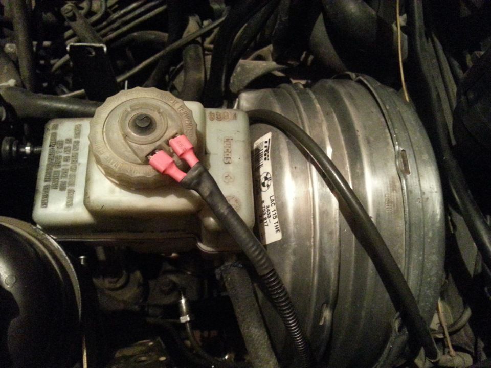

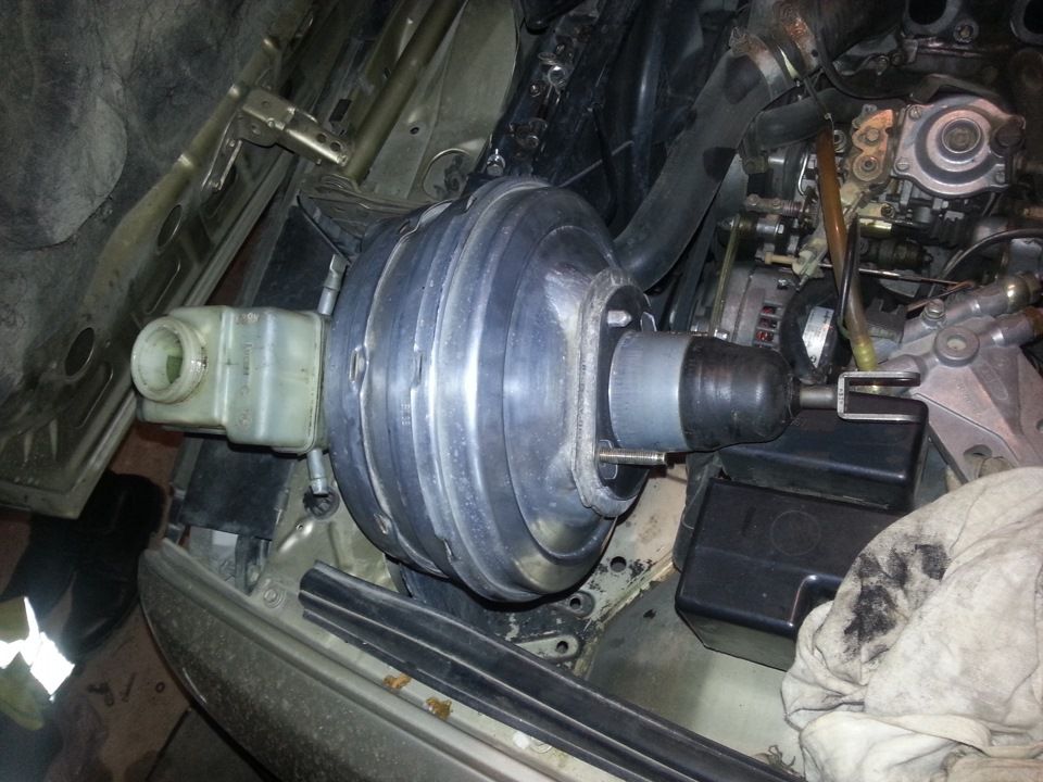

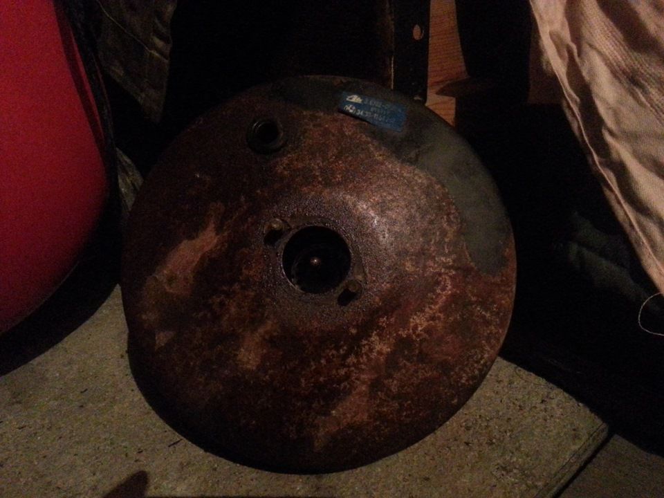

    Начали тупить тормоза, пшикал вакуумник, тормозила ооочень слабенько, теперь встает колом при взгляде на педаль )) Двойной вакуумник от 7-й серии (Е-65) встает без колхоза, только тормозные трубки приходится наращивать с применением переходников. Вам понадобится Z-104X (6 шт), L-131 (3 шт) и тормозная трубка (около метра) диаметром 5 мм. Номера просто вбиваете в экзисте и не парите себе мозг поиском штуцеров и переходников ))
    Ваккум на месте, крышечка с датчиком от старого ГТЦ
    Новый
    Старый. Был полон тормозухи
    Ну и просто фото чистой машинки.
    Народ, проходя мимо, голвы сворачивает )))

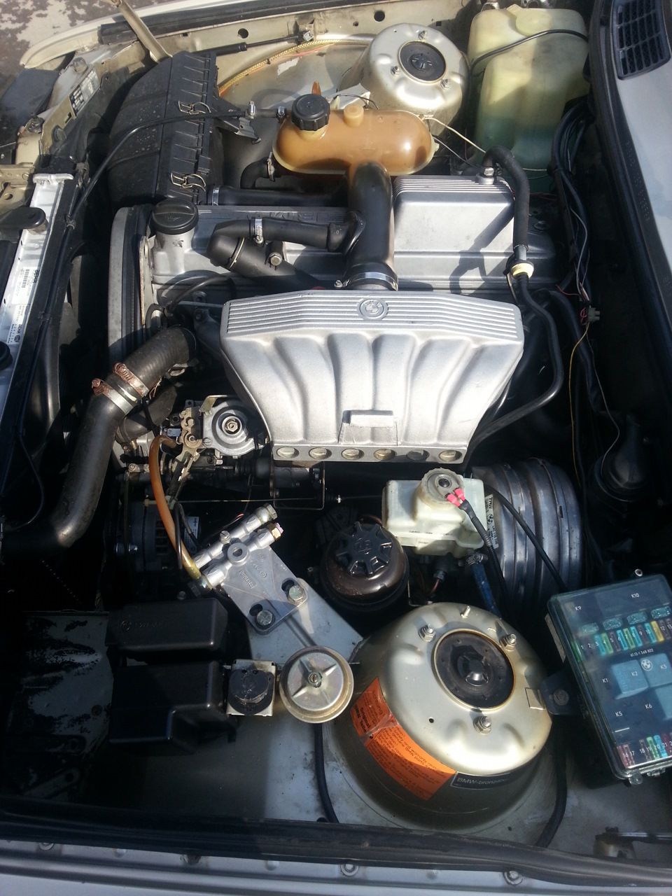

    Подкапотка

    Добавил фото подкапотки, кстати.
