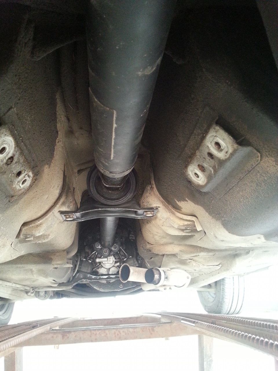

    Машинку берегу, я такой человек, который не может просто ездить, обязательно надо ковыряться в машине  :D Авто много было всяких, разного уровня, сейчас финансовое положение не позволят взять что-то свежее, да и 30ка мне понравилась, нет ничего, что вызывало бы раздражение. Дизайн, салон, компоновка агрегатов (мне важно, всегда сам машины чиню), ремонтопригодность - все устраивает. Динамика слабовата, но зато расход радует :) Да и опять же, смотря с чем сравнивать, шестерки с синими писалками отрывает нормально, с переднеприводными жигулями не сравнивал пока ))))
    И да, когда езо станет для меня второй машиной, для души и поковыряться - очень хочу кабер...  :-[
    П.С. Вот чуток фото днища, кто хочет поглазеть )))

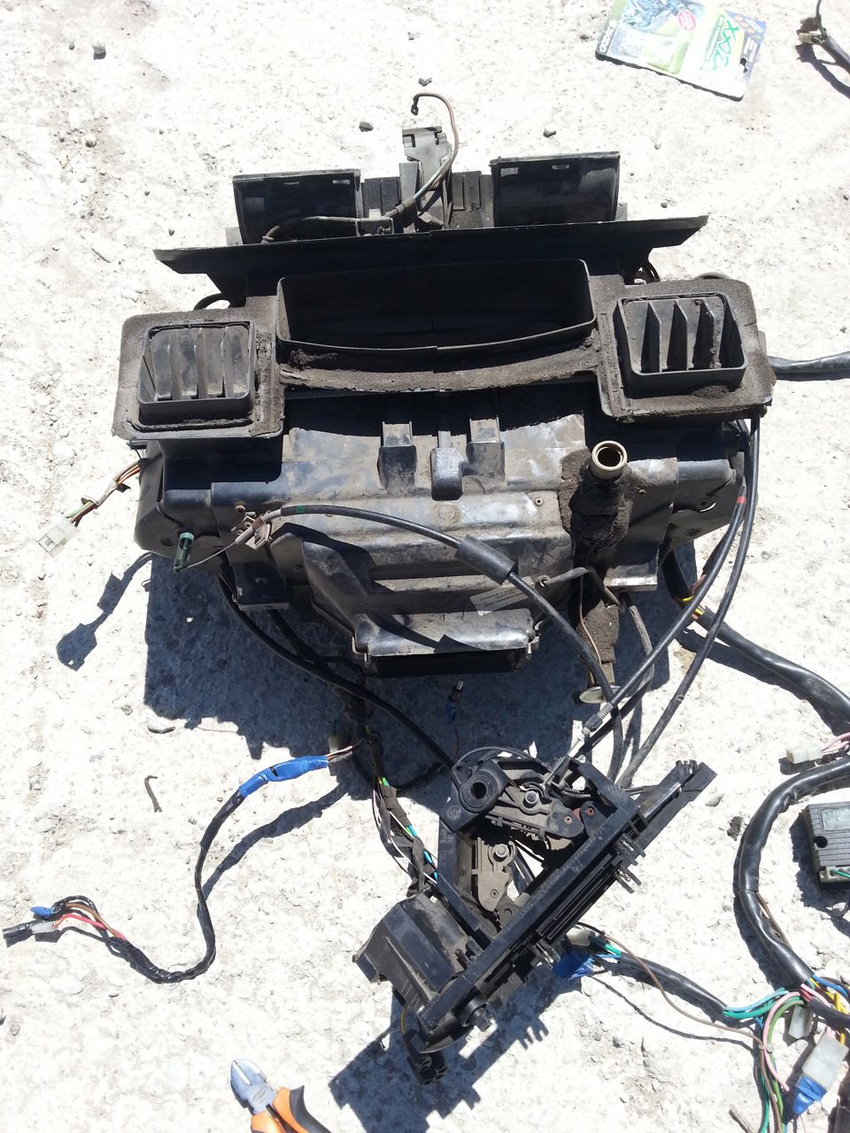

    Короче разорился я на комплект кондера… Купил с бензиновой купэшки на м20, все подошло :) Спасибо Руслану 2107, у которого брал кондер, очень помог со снятием/установкой! Прям у него и начали свап, но было поздно, а мы перепутали трубки к компрессору, в итоге протестить не удалось, но заправили, давление держит. Вместо того чтоб холодить — греет ))) В обратную сторону фреон гонит… Сегодня дособирал салон, разобрался с проводкой, все уложил аккуратненько. В общем пока не очень жарко, но к сезону готов, на выходных поменяю местами трубки копмрессорные и заправлю ))
    Вот такой дарт вейдер теперь вместо удобной полочки )) там воздухозаборник для рециркуляции воздуха в салоне. Вообще кондей так устроен, что работает исключительно на воздухе из салона. Ну и заветная кнопочка со снежинкой ))
    А вот сама кондейная печка. Это до водных процедур, потом мы ее отмыли и наклеяли новые уплотнители.
