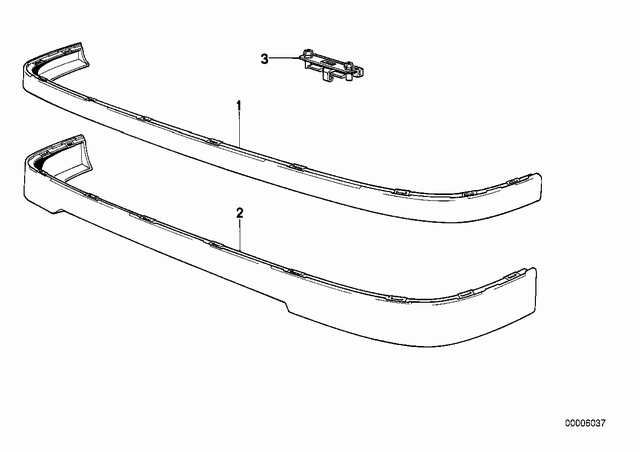

Губы 2го перехода стоят 4.4 и 5.4 тысячи рублей. Вторую год назад, насколько помню, Вовка брал за 3 с гаком. Губа iS ничем не отличается от губы второго перехода.
да,совсем не отличается?
и ценой в 4к!!!  is снизу
обычная стоит от
1300р
обычная стоит от
1300р
Это опциональная губа, и к ИС никакого отношения не имеет! Точно так-же на 325 первого перехода есть 2 губы. Посмотри применяемость - обе идут на все модели 2го перехода, включая ИС.

ты приделаешь к своему иксу такую губу??
давай,посмотрю...
К своему нет - у меня первый переход. Я ваобще-то, для непонятливых, объяснял аналогию с первым переходам - и там и там 2 губы, штатная и опциональная со спойлером. Так вот нижняя (номер 2), это опциональная.
вот,что ты сказал) так что не надо
ничем не отличается,только ценой и своим видом)

« Ответ #784 : 24 Августа 2009, 13:37:28 »
Читай внимательнее! На 2м переходе 2 губы, обе ставились на машины 2го перехода, та что вы называете ИС губой является опциональной губой для всех машин 2го перехода. Если совневаешься, то посмотри в каталог применяемость обоих.
не понимаю,что ты хочешь сказать!
хочешь сказать,что помимо ис губы есть еще 2 стандартных?? покажи

« Ответ #787 : 24 Августа 2009, 14:13:21 »
да блин )) Рома ))) он говорит что это не только на ИС ставилась губа а и на обычные тоже , опционально , мол не называйте её ИС губой , она общая для всех.
