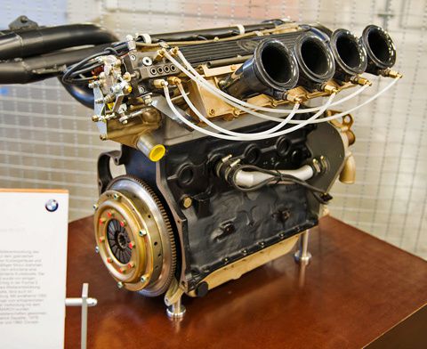

Двухлитровая «четвёрка» м12/7 была разработана ещё под началом Александра фон Фалкенхаузена в 1972 году на логарифмических линейках. Из электрики тут только генератор и распределитель зажигания. Этот двигатель принёс мотористам BMW пять чемпионских титулов в Формуле-2. К 1986-му отдачу довели до 315 л.с. С 1976 года 330-сильная версия применялась на успешном кольцевом BMW 320i.
Для Формулы-1 подготовили наддувную «четвёрку» M12/13. Поначалу она развивала 690 л.с., чего откровенно не хватало. Зато поздние версии на бензине собственной рецептуры (такое допускалось правилами) выдавали до 1000 л.с. — по 250 сил с цилиндра. А в квалификационном режиме мощность могла достигать 1400 «лошадей», хотя ресурс снижался до 50 км. В турбокомпрессоре, вдувавшем до 5,5 бар, использовались огромные подшипники от грузовиков. Впрыск с электронным управлением осуществлялся механизмом от танка. В свою бытность в Формуле-1 немцы начали использовать телеметрию, хотя для её обработки требовался компьютер размером с дом. Размашистое время было...
вот он потенциал м10))))))
а вот и с 14. только где там 200кг???
Куда больше было хлопот с гоночной версией четырёхцилиндрового мотора. Инженерам M-отдела потребовалась помощь коллег по серийным моторам BMW, чтобы придумать подходящую для гонок систему смазки с масляным поддоном. В итоге двигатель S14 (1987–1992) отличался экзотическими материалами, усиленной и облегчённой конструкцией и двумя форсунками на цилиндр, алгоритм работы которых выстраивался электронными «мозгами» Bosch. К сезону 1992-го рабочий объём вырос с 2,3 л до 2,5 л, а отдача достигла 355 л.с. при 9200 об/мин и 290 Н•м при 8500 оборотах. Кстати, на гоночную «эм-третью» E30 в некоторых странах до сих пор действуют карты омологации — воистину спортивный долгожитель.

« Ответ #45 : 27 Марта 2013, 00:03:16 »
А чо у кого то уже есть движок как на фото?
  • е30 2.8 м20. 750iL
« Ответ #46 : 27 Марта 2013, 00:12:30 »
проблема в том что блоки как на фото отличаются от тех что стоят в м10 е30)
