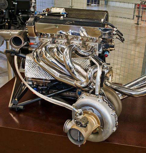

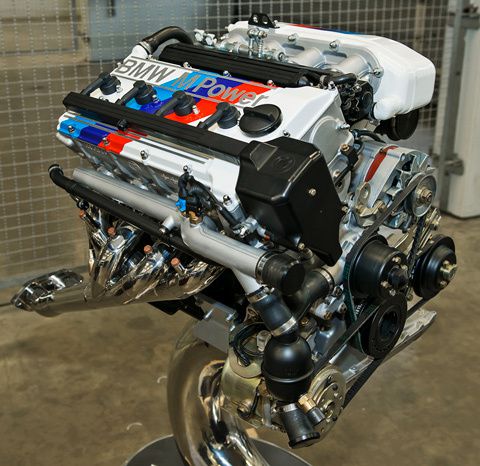

Двухлитровая «четвёрка»  была разработана ещё под началом Александра фон Фалкенхаузена в 1972 году на логарифмических линейках. Из электрики тут только генератор и распределитель зажигания. Этот двигатель принёс мотористам BMW пять чемпионских титулов в Формуле-2. К 1986-му отдачу довели до 315 л.с. С 1976 года 330-сильная версия применялась на успешном кольцевом BMW 320i.
Для Формулы-1 подготовили наддувную «четвёрку» M12/13. Поначалу она развивала 690 л.с., чего откровенно не хватало. Зато поздние версии на бензине собственной рецептуры (такое допускалось правилами) выдавали до 1000 л.с. — по 250 сил с цилиндра. А в квалификационном режиме мощность могла достигать 1400 «лошадей», хотя ресурс снижался до 50 км. В турбокомпрессоре, вдувавшем до 5,5 бар, использовались огромные подшипники от грузовиков. Впрыск с электронным управлением осуществлялся механизмом от танка. В свою бытность в Формуле-1 немцы начали использовать телеметрию, хотя для её обработки требовался компьютер размером с дом. Размашистое время было...
вот он потенциал м10))))))
а вот и с 14. только где там 200кг???
Куда больше было хлопот с гоночной версией четырёхцилиндрового мотора. Инженерам M-отдела потребовалась помощь коллег по серийным моторам BMW, чтобы придумать подходящую для гонок систему смазки с масляным поддоном. В итоге двигатель S14 (1987–1992) отличался экзотическими материалами, усиленной и облегчённой конструкцией и двумя форсунками на цилиндр, алгоритм работы которых выстраивался электронными «мозгами» Bosch. К сезону 1992-го рабочий объём вырос с 2,3 л до 2,5 л, а отдача достигла 355 л.с. при 9200 об/мин и 290 Н•м при 8500 оборотах. Кстати, на гоночную «эм-третью» E30 в некоторых странах до сих пор действуют карты омологации — воистину спортивный долгожитель.
Ресурс какой у верхнего двига? Тысяч 5? А так да, м10 живуч собака. Как и все старые движки бмв.

« Ответ #62 : 29 Марта 2013, 17:07:05 »
кто то из здесь присутствующих в курсе сколько стоит ГБЦ от М12 и чем она отличается от ГБЦ С14?)

« Ответ #63 : 29 Марта 2013, 17:29:45 »
не столько проблемма в цене, сколько в поиске. где ее найти? она ,наверное есть только в музее из которого фотка))))
