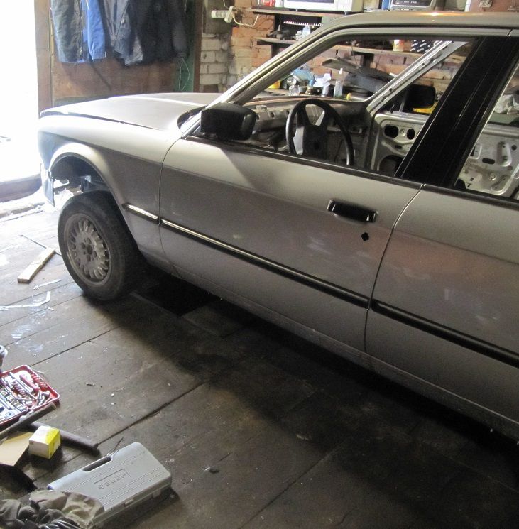

Приветствую всех!!
Немного предисловия:
история знакомства с техникой началась ещё с пелёночного возраста - до школы рос в деревне с прапредками. Дед всю жизнь работал водителем на грузовиках, тракторах и прочей технике, а на пенсии токарил... В 1984г. им был приобретен мотоцикл Днепр МТ10-36, я родился в 86... вообщем дедуля на примере этого Днепра и зародил во мне технарскую сторону души...
Ездить начал с 9 лет на том самом Днепре. С 16 на авто - горбатый ЗАЗ, потом в 18 водительское, Жигуль копейка... далее BMW купе 84г. Прожила она у нас в семье около 1.5 лет. Брательник попал в аварию разгвоздив машину (без жертв и сильных травм). Машина была пущена на болты - сильный загиб подкапотных лонжев к земле и в стороны. Потом ещё одна Бэха - серебристый седан 85г... Собственно о ней и пойдет речь. После покупки мы с братом отъездили на ней 2 года. За это время много чего делалось и текущего и капитального. Но всёж кузов приказал жить долго - сильно сгнило днище, провалилась задняя правая пружина в лонж... печально... в болты...
Случайно попалась машина в прешикарнейшем состоянии - простояла в гараже фактически с момента ввоза в россию. Какая машина для какой послужила донором думаю догадаетесь сами. Гнилой седан полностью совпадал по цвету, комплектации и прочим нюансам, что там говорить - разница в выпуске составляла 4 дня  :)
Сейчас авто на стадии сборки.

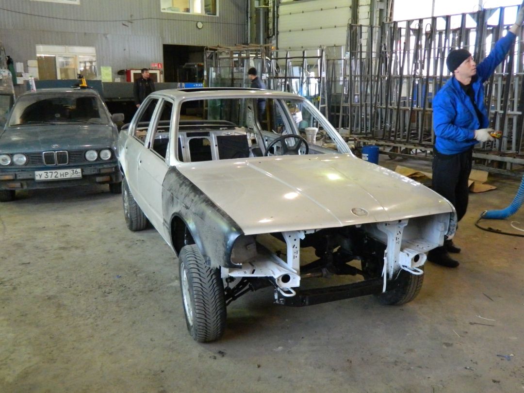

За полтора года сделано следующее: проварена в стандартных местах: полы в ногах водителя и пассажира - под квадратами для подъёмника небольшие дыры и гниль. Квадраты удалены, заварено. Пороги частично переварены. Задние арки частично переварены. Немного незначительных мелочей по всему кузову.
Покрашена.
На днях как будет время - продолжу писать...

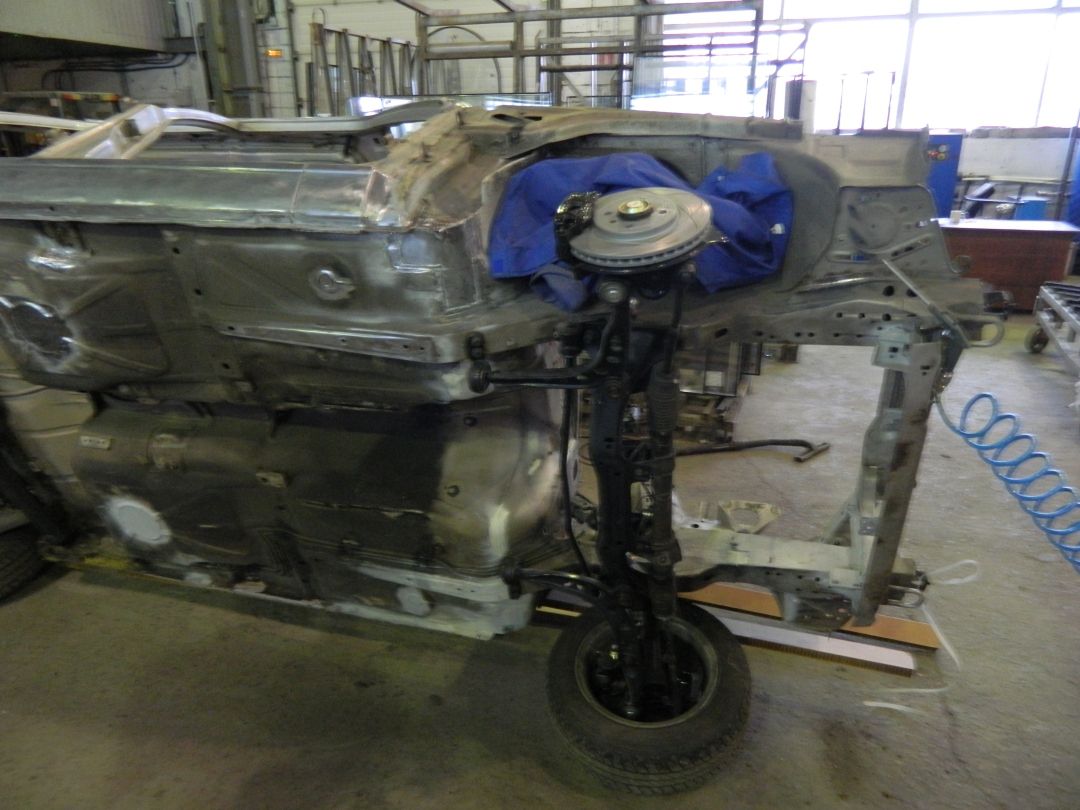

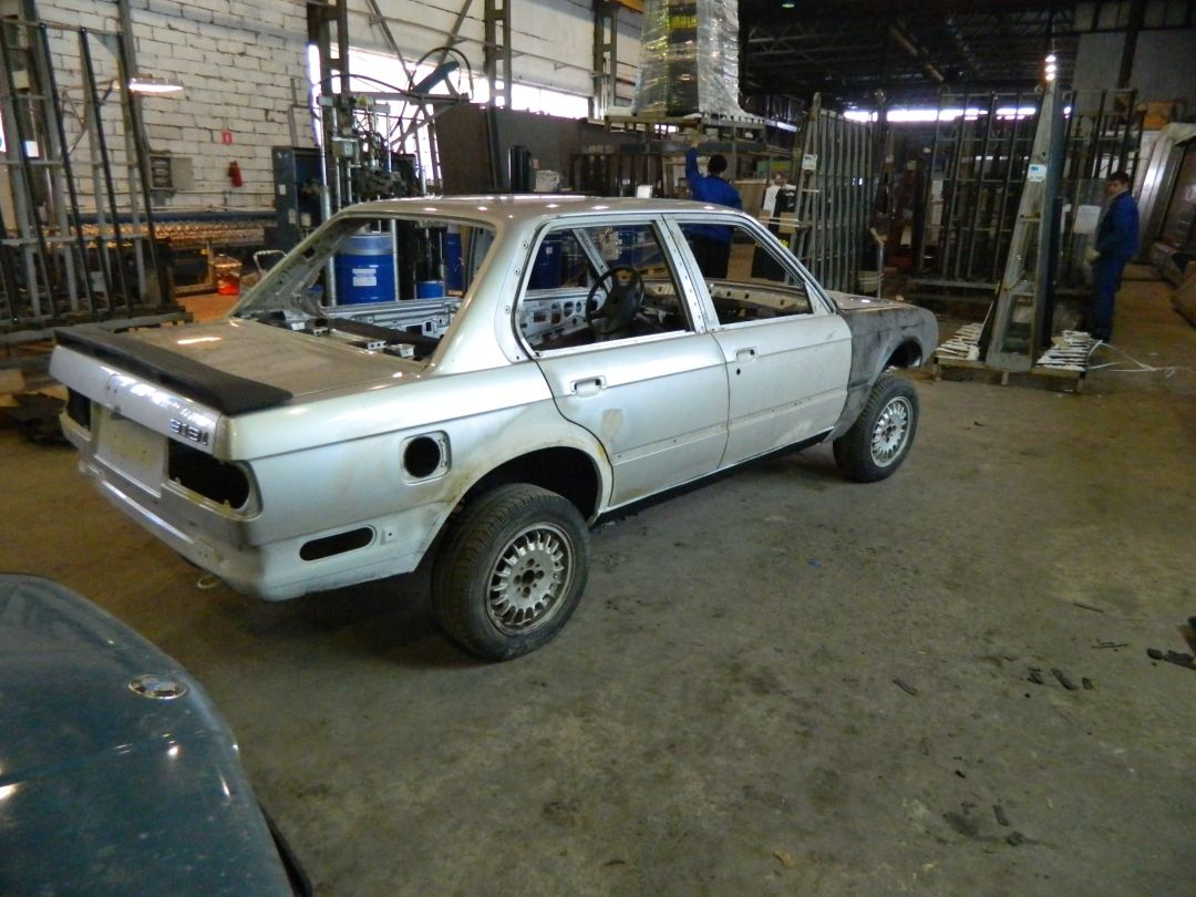

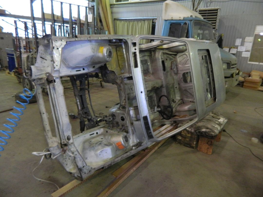

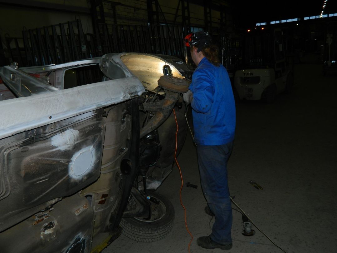

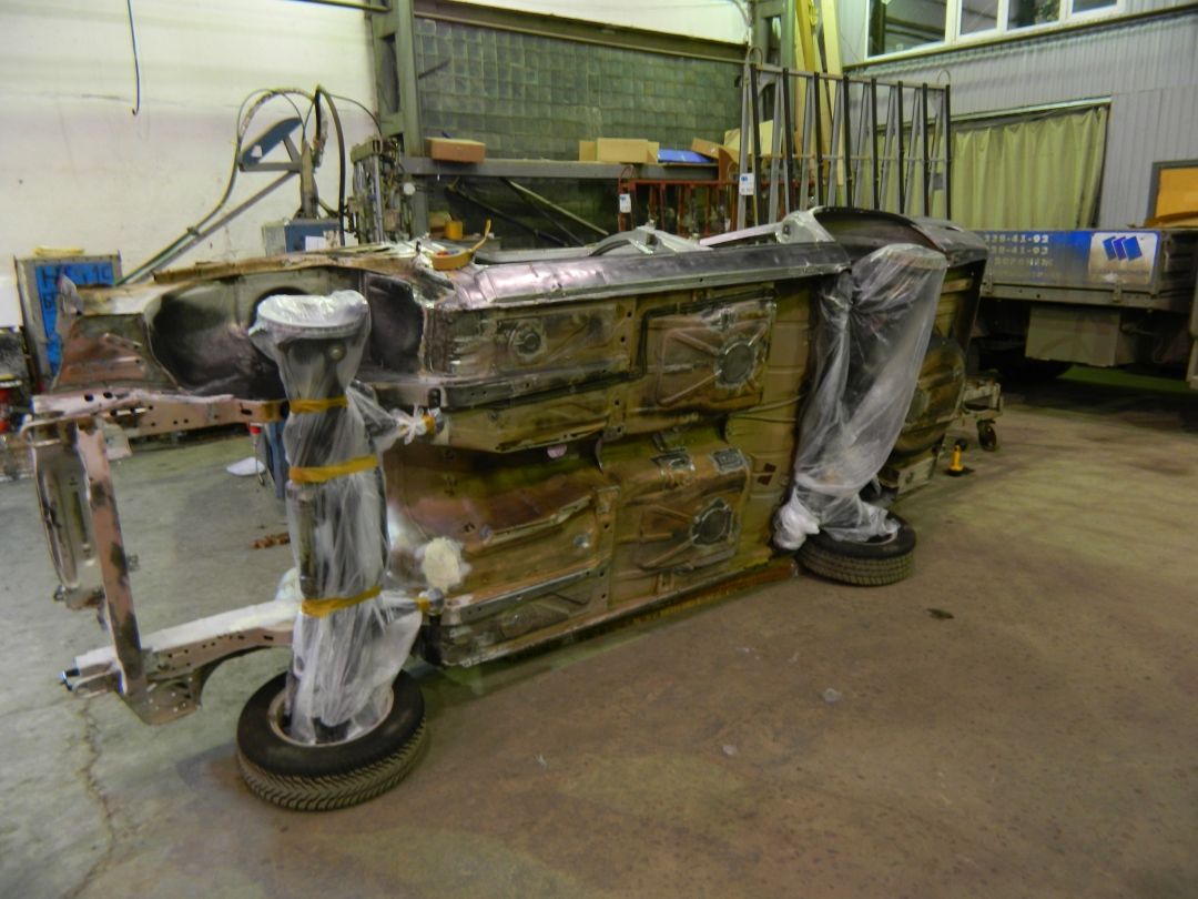

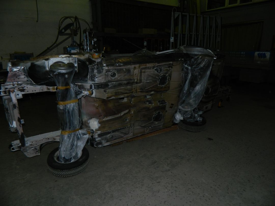

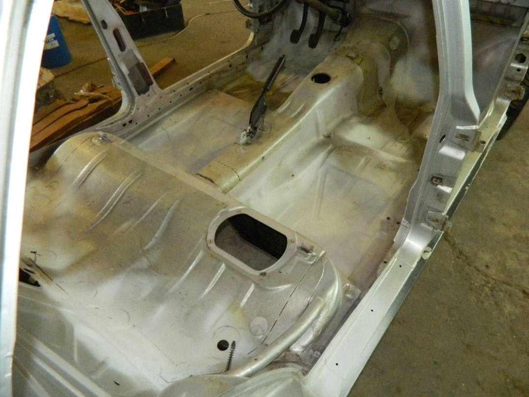

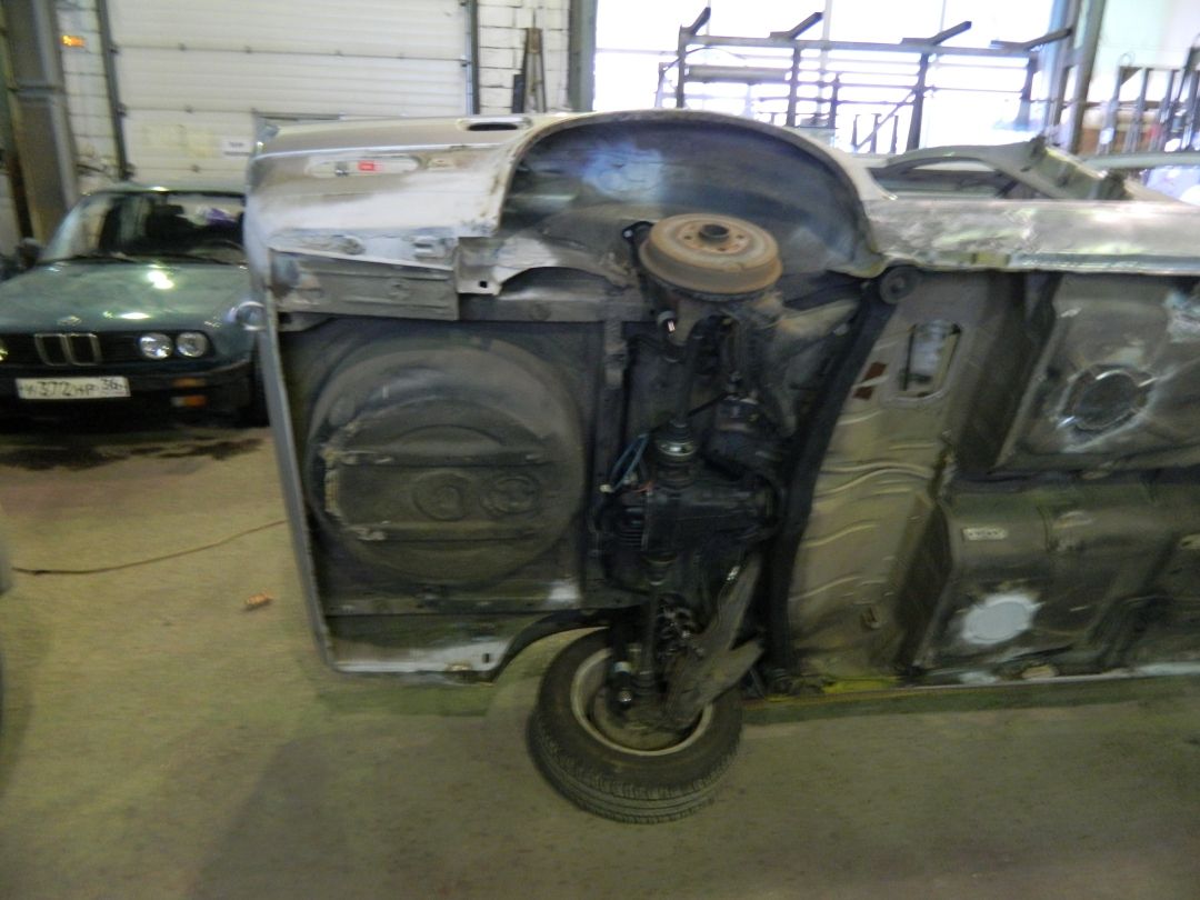

Расскажу подробней о сварочных работах.
Делалось всё не спеша, работа и семья не позволяют зарыться в гараж надолго... ну да ладно.
Был приобретён сварочный аппарат Питон б.у. нерабочий (читай задешево). Приведён в порядок. Сварочник из своего опыта скажу не плохой. По крайней мере лучше китайцев за 7 - 10 тыров.
Кемпом до этого практически не варил, только делал пробные попытки у знакомых. Обычной электрухой владею нормально. Газом не пробовал. Хоцца аргон, но пока всё бабло вваливатеся в авто...

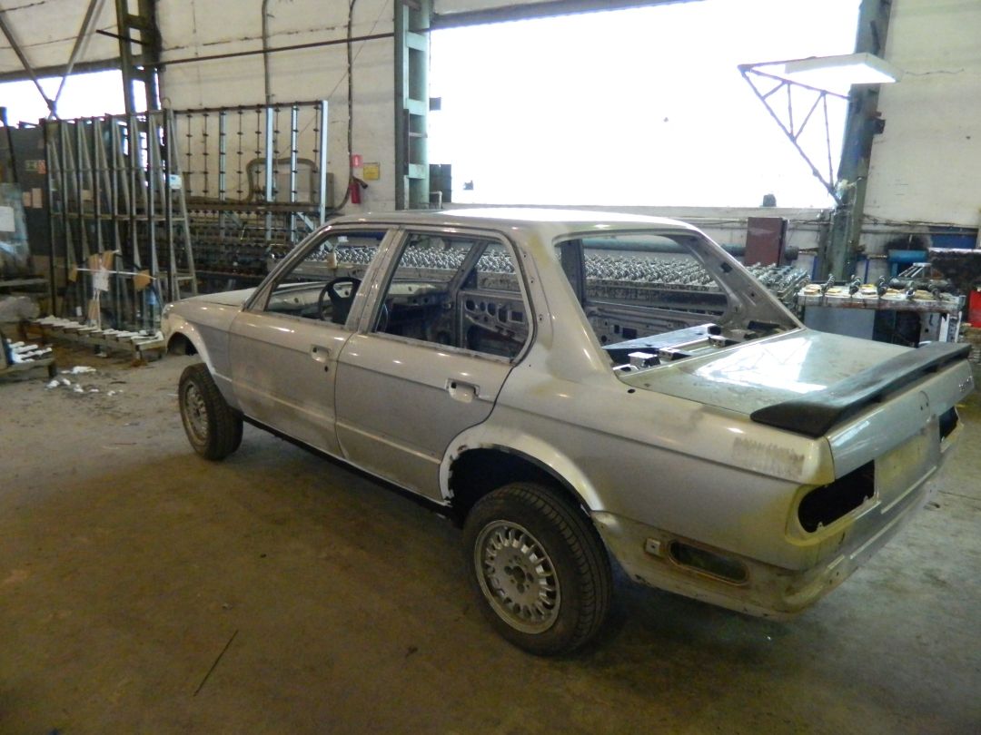

Как я и писал выше кузов донора был в прекрасном состоянии за исключением некоторых мелочей:
подгнил переход задней левой стойки крыши в крыло (фото)
до дыры прогнила водительская дверь посередине чуть ниже молдинга и под ним (в остальном дверь шикарна)
задние арки по переднему канту, соотв. задние части порогов до поддамкратников, чуть погнили внутренние пороги в тех же местах.
передняя часть левого порога до поддамкратника из за повреждения ЛКП
уголки в ногах водителя и пассажира
небольшое отверстие под монтажным блоком
отверстие под антенну
посадочные отверстия фонарей подсветки номера
карманы багажника
Всё естественно вырезал и заварил.
Также были нафиг заварены технологические отверстия в днище салона, в нише под запаску и в карманах багажника.
Швы клал либо сплошным если позволяла сталь, либо сначала на прихватки а потом точка в точку.
p/s/
спасибо за комменты. делаю хорошо ибо не привык лепить абы что...
"Только красивые самолеты хорошо летают" ©Туполев

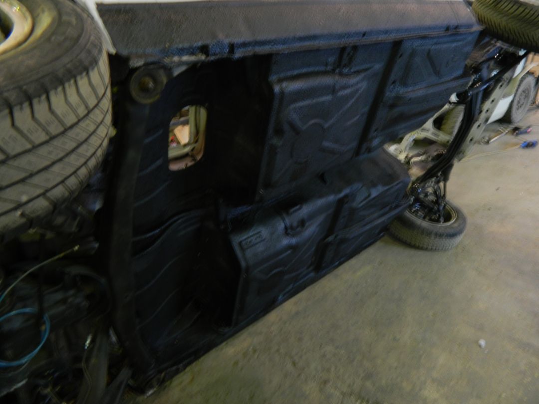

Продолжу.

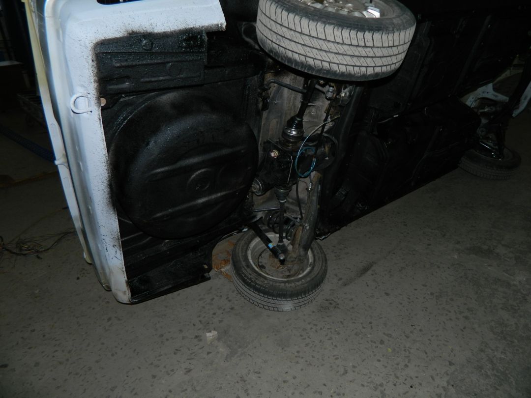

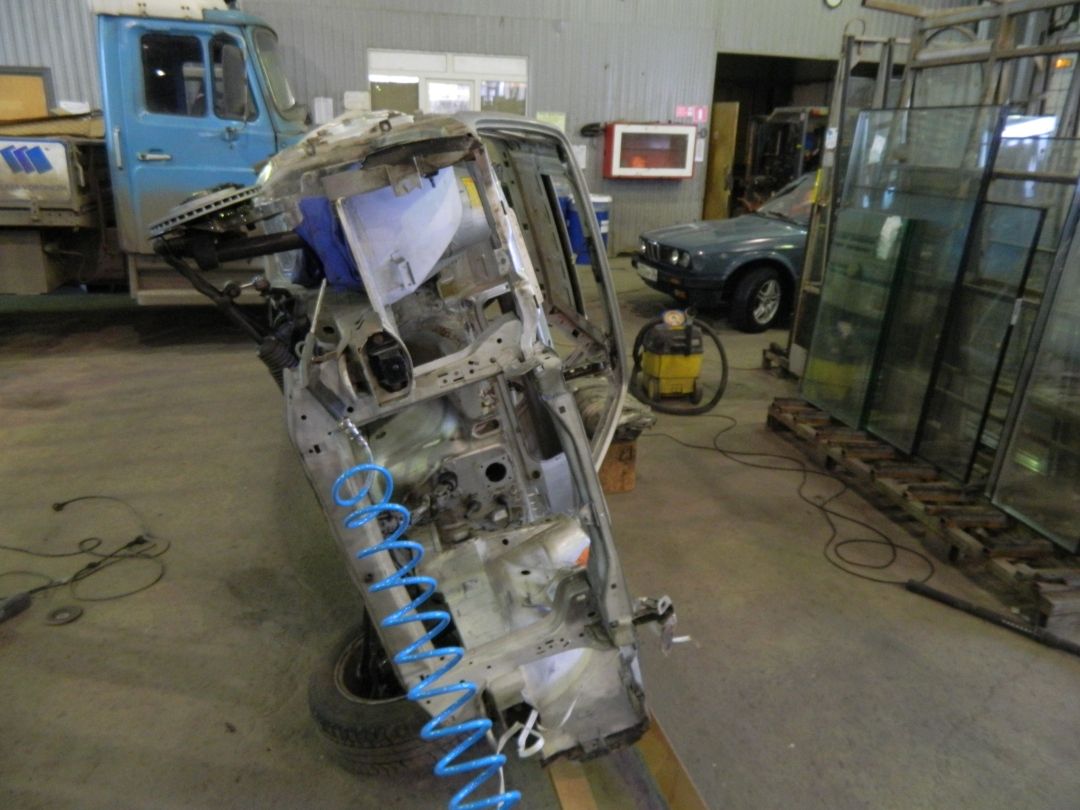

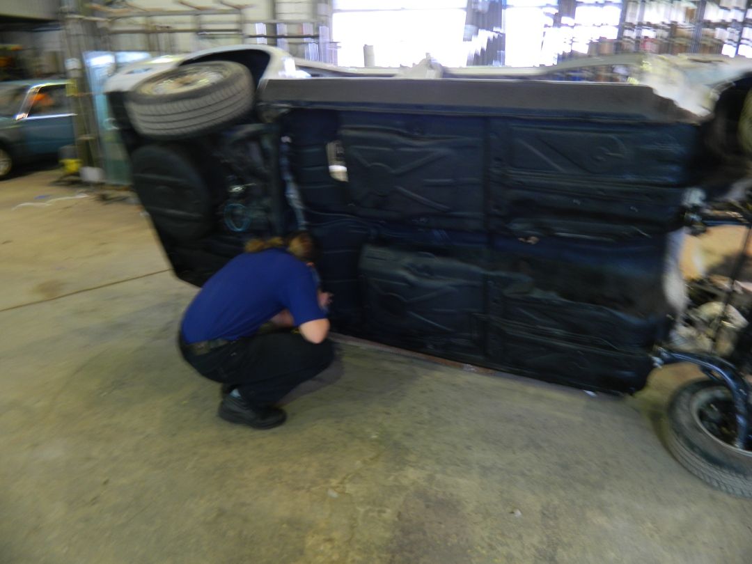

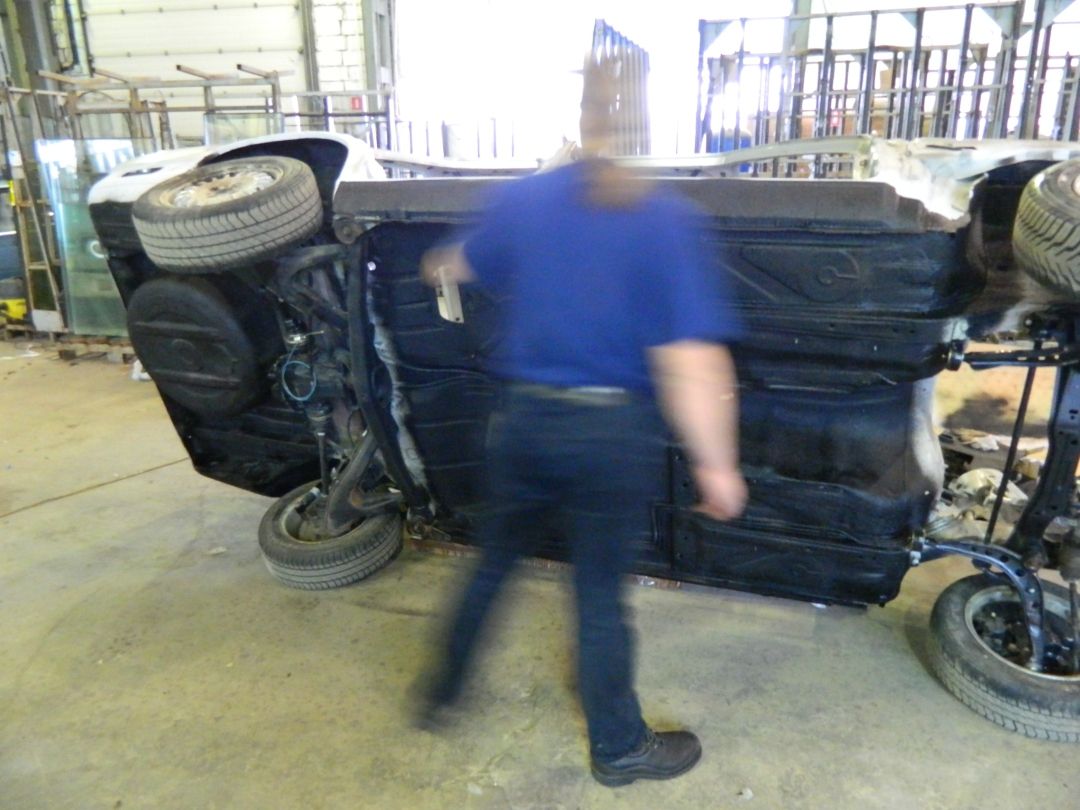

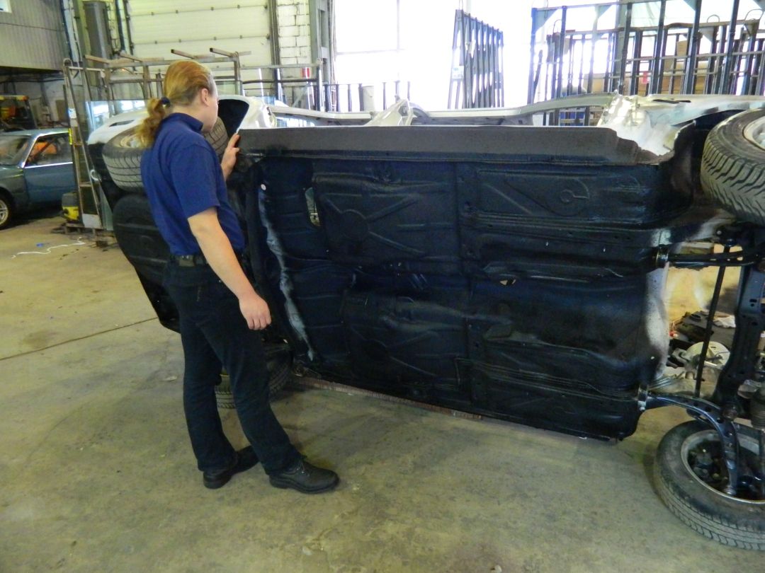

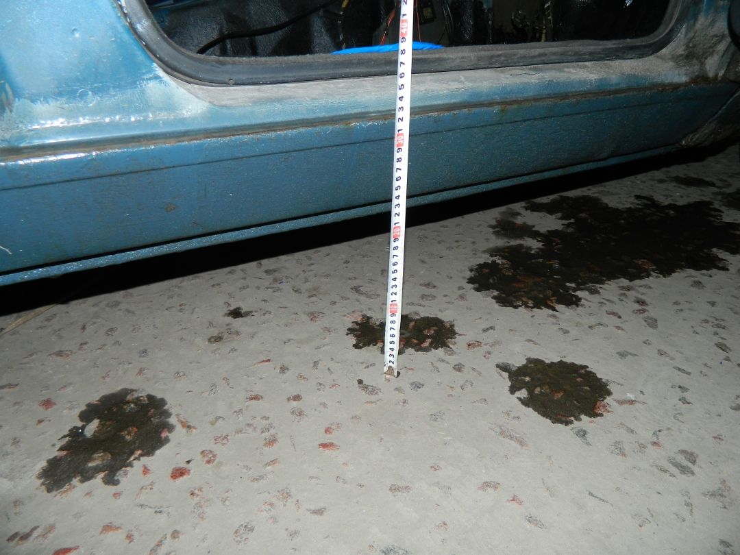

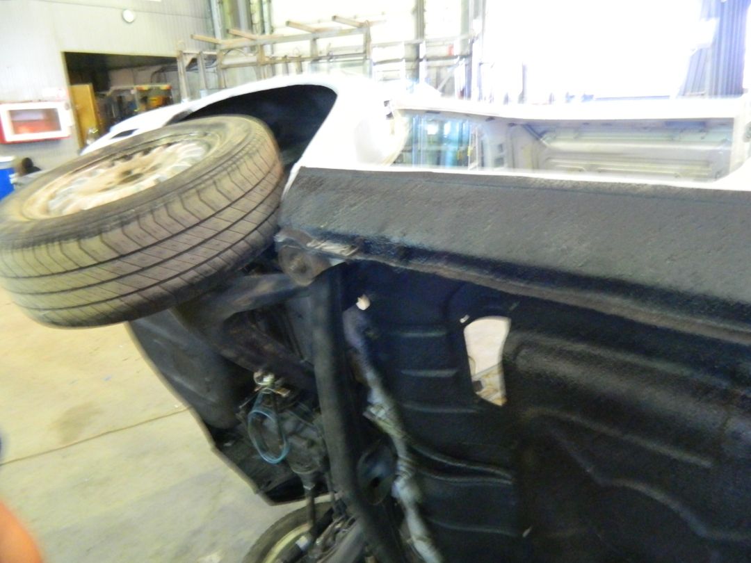

Послесварочные работы (перед покраской):

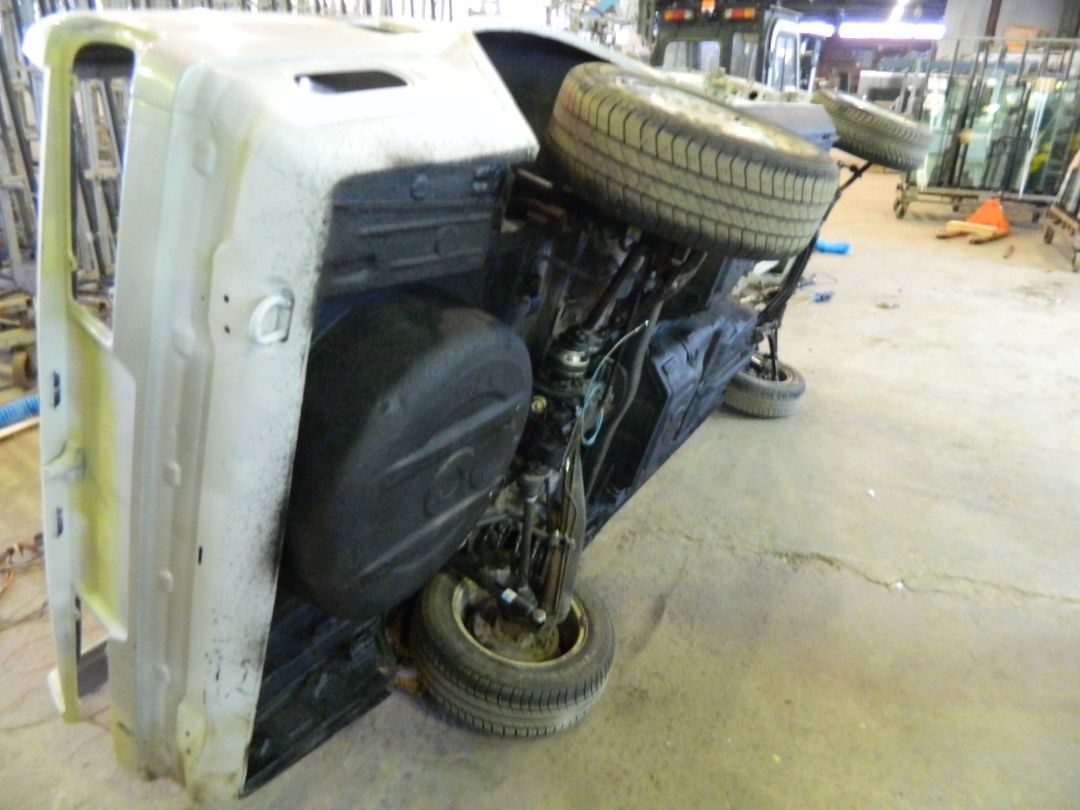

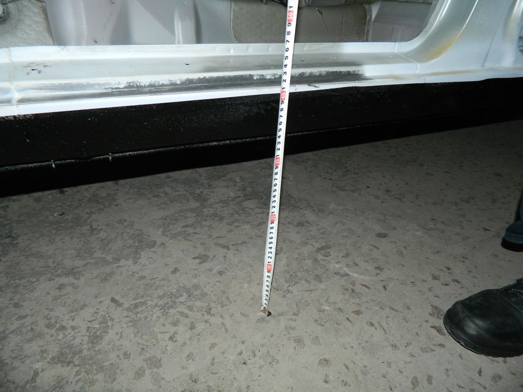

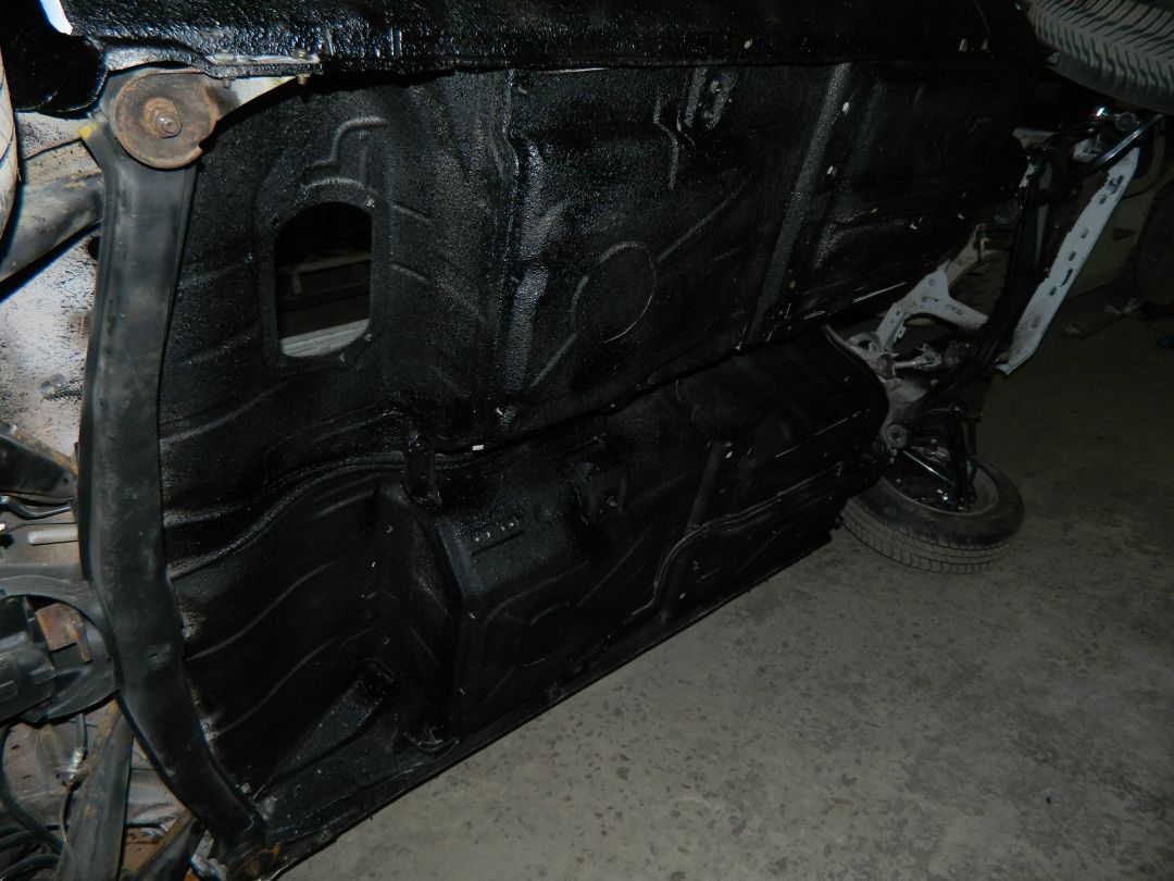

Все сварные соединения были промазаны герметиком на основе MS полимера (гибридный герметик полиуретан/силикон) производства Динитрол.
Пороги были вычищены до металла. Днище в местах сварки (моей) и замеченные зачатки ржавчины также начисто. Везде, где треснула родная антигравийка, была обнаружена ржа. Вычистили. Грунт антикорный и грунт филлер использовал фирмы Роберло, двухкомпонентные.
Днище и пороги были загрунтованы и просушены (делал на работе, есть сушилка 40 градусов) в течении суток. Далее антигравий. Использовал Динитрол. Для нанесения взял обычный мовильник, доработал его (сделал доп. подачу воздуха в емкость с материалом, с регулируемым давлением. динитрол густой как солидол, обычным мовильником не распылялся и не засасывался из евробалона. При избыточном давлении порядка атмосферы весь процесс идёт наура). На днище, пороги, передние крылья (внутренняя поверхность) и колесные ниши улетело 5 кг. Мало, по хорошему нужно 7-8. Далее суточная просушка.

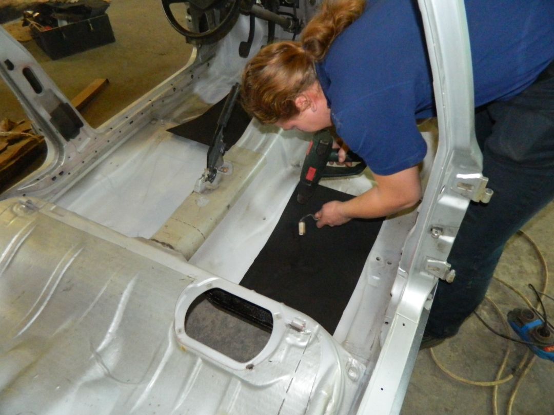

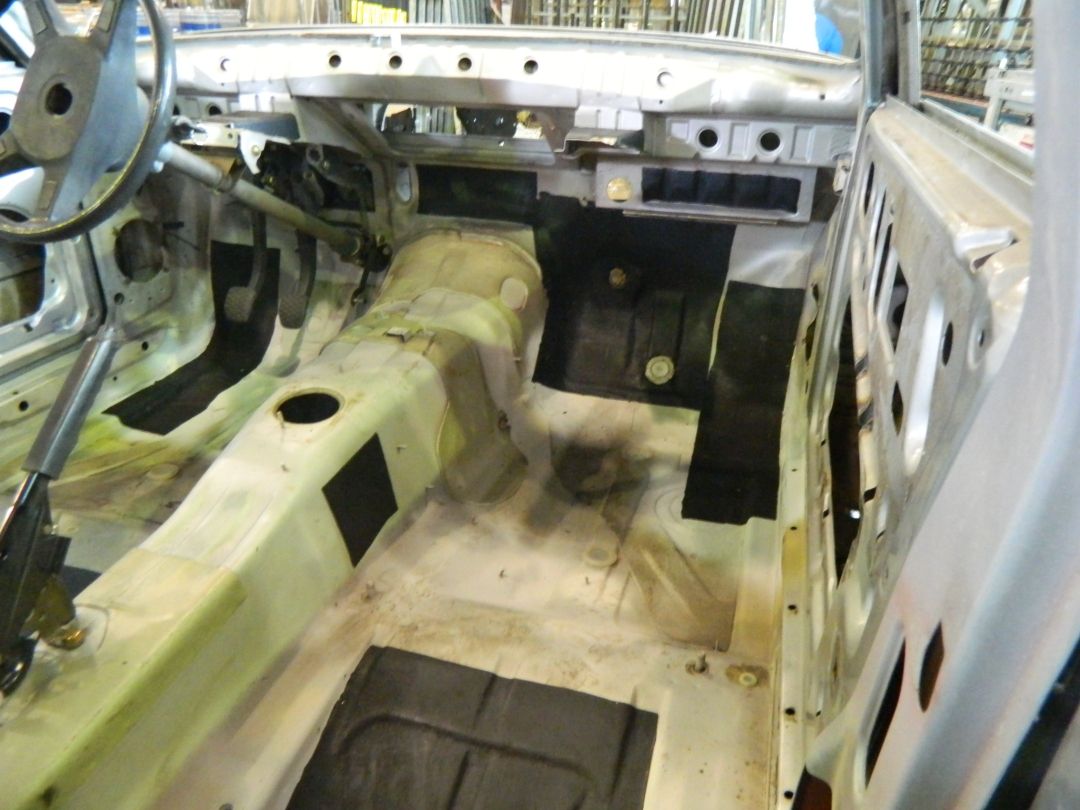

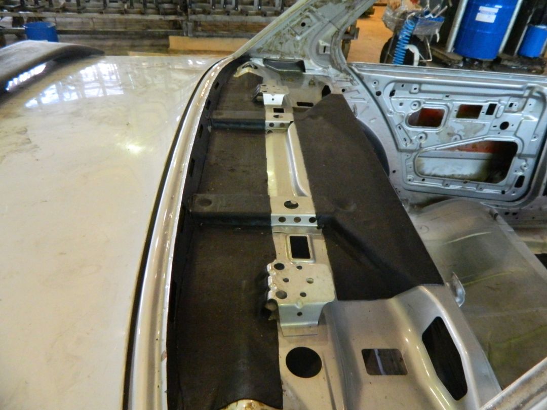

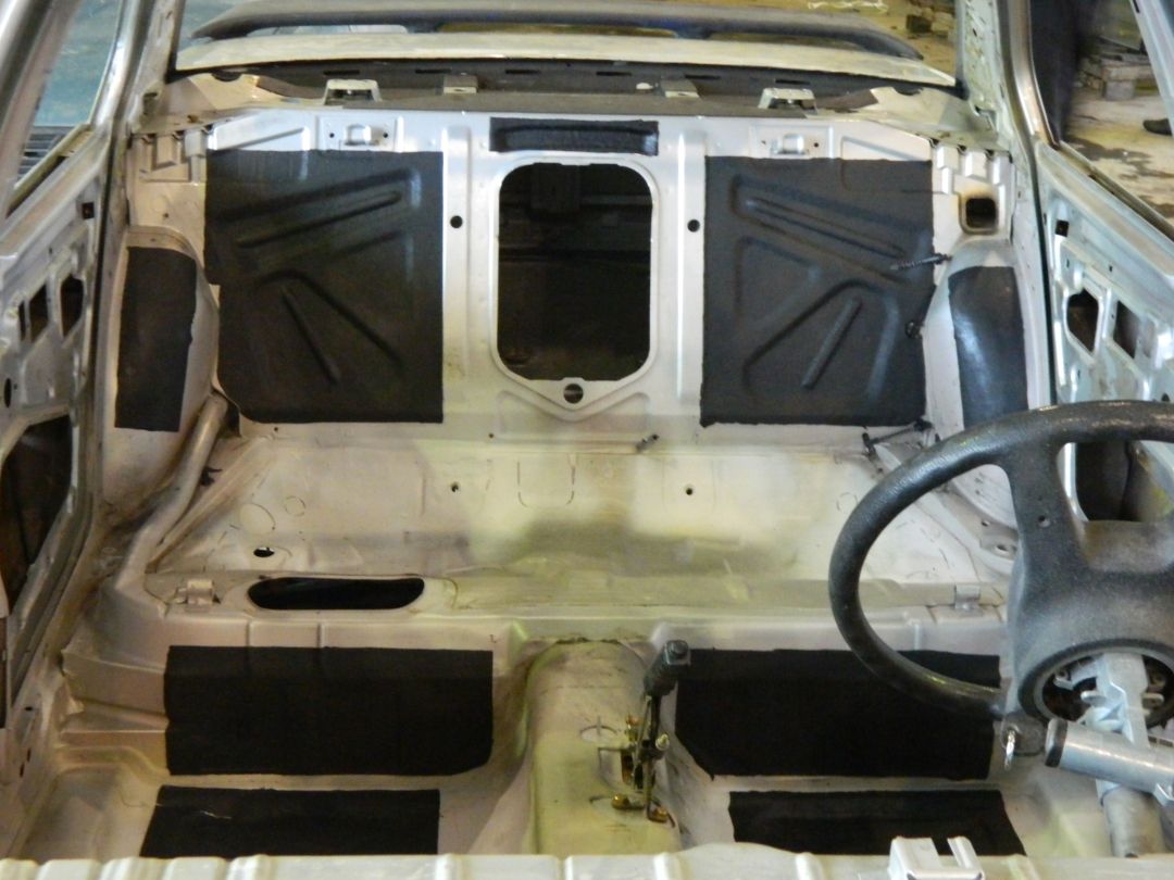

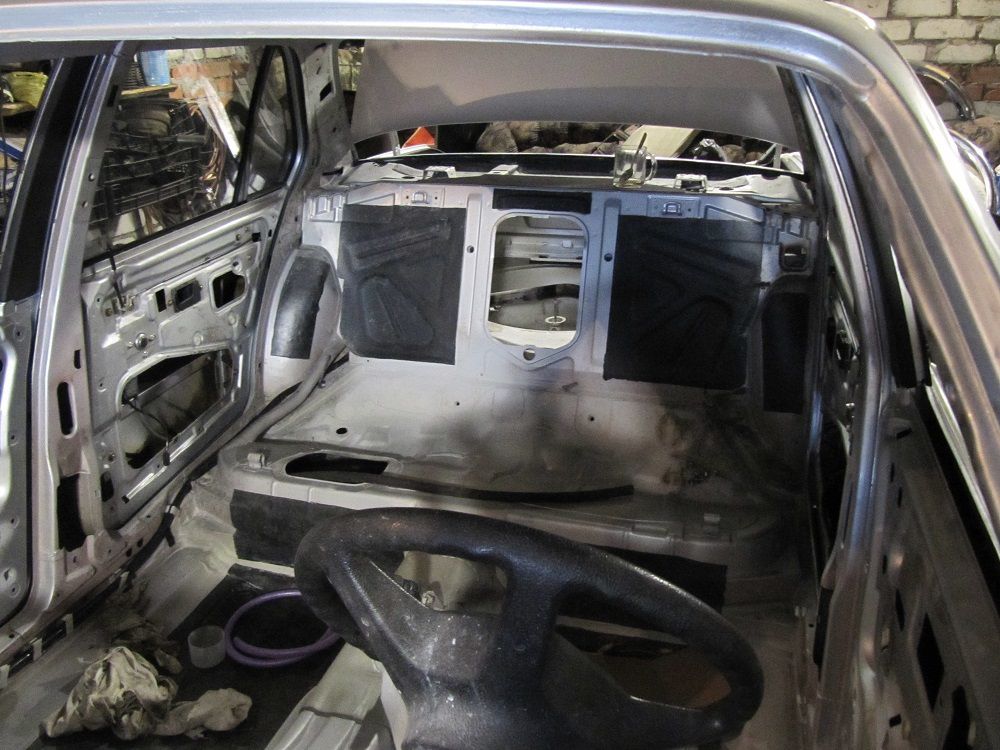

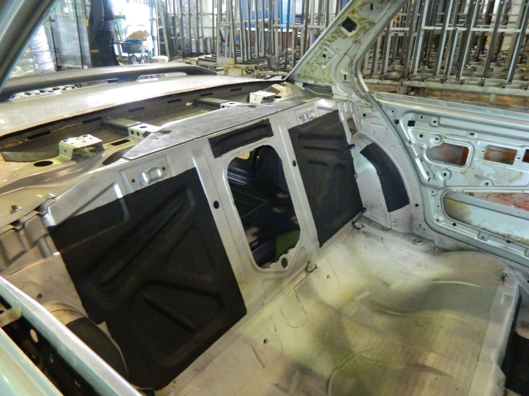

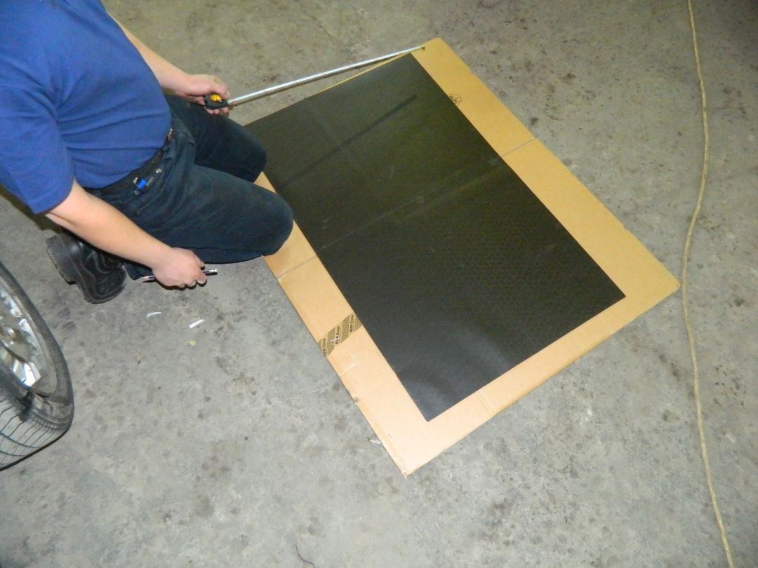

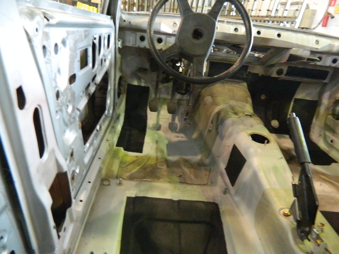

Далее перед покраской решил положить вибру. Использовал оригинальную битумную виброизоляцию. На машину достаточно трех листов (~ 2000р. за лист). Дополнительно изолировал багажник и салон (на фото - черная изоляция), поменял вибру в дверях. Температуры строительного фена достаточно, только прогревать долго.
Далее машина была отдана в покраску. Через месяц забрал.
После покраски пролил скрытые полости воском Динитрол ML. Двух трех литров на весь кузов - более чем достаточно. Жижка очень хорошая, останавливает ржавчину, вытесняет влагу, неплохо расползается по поверхностям. Рекомендую.

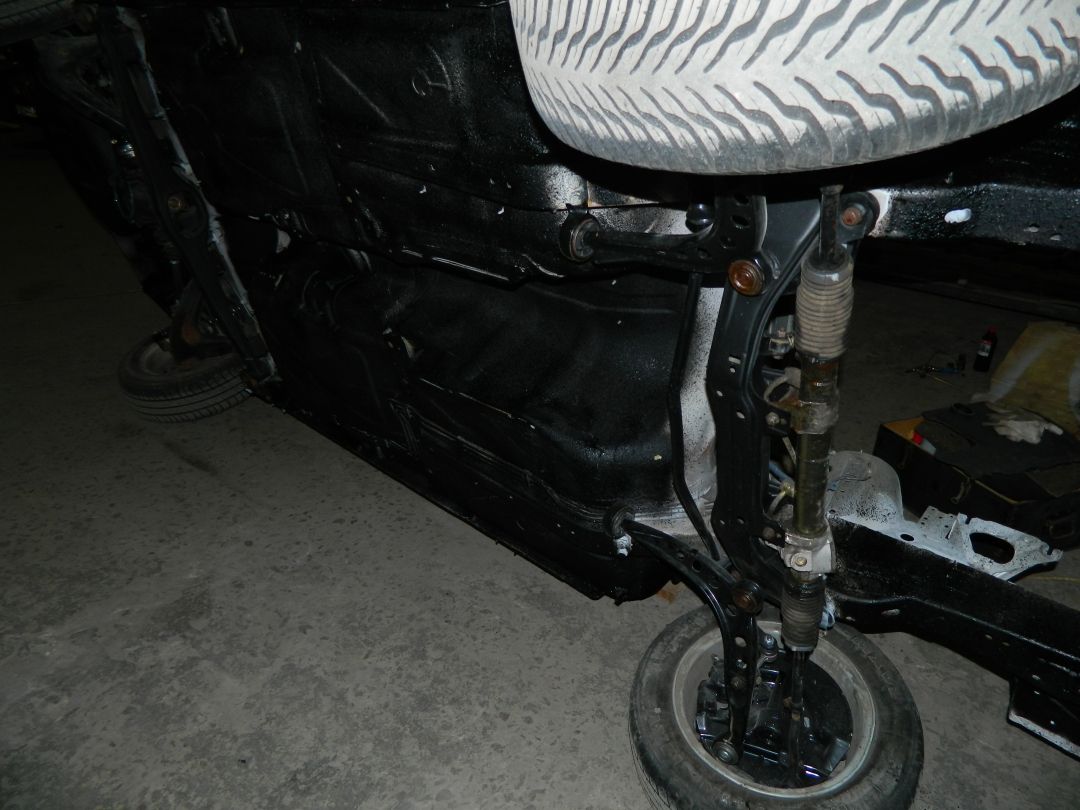

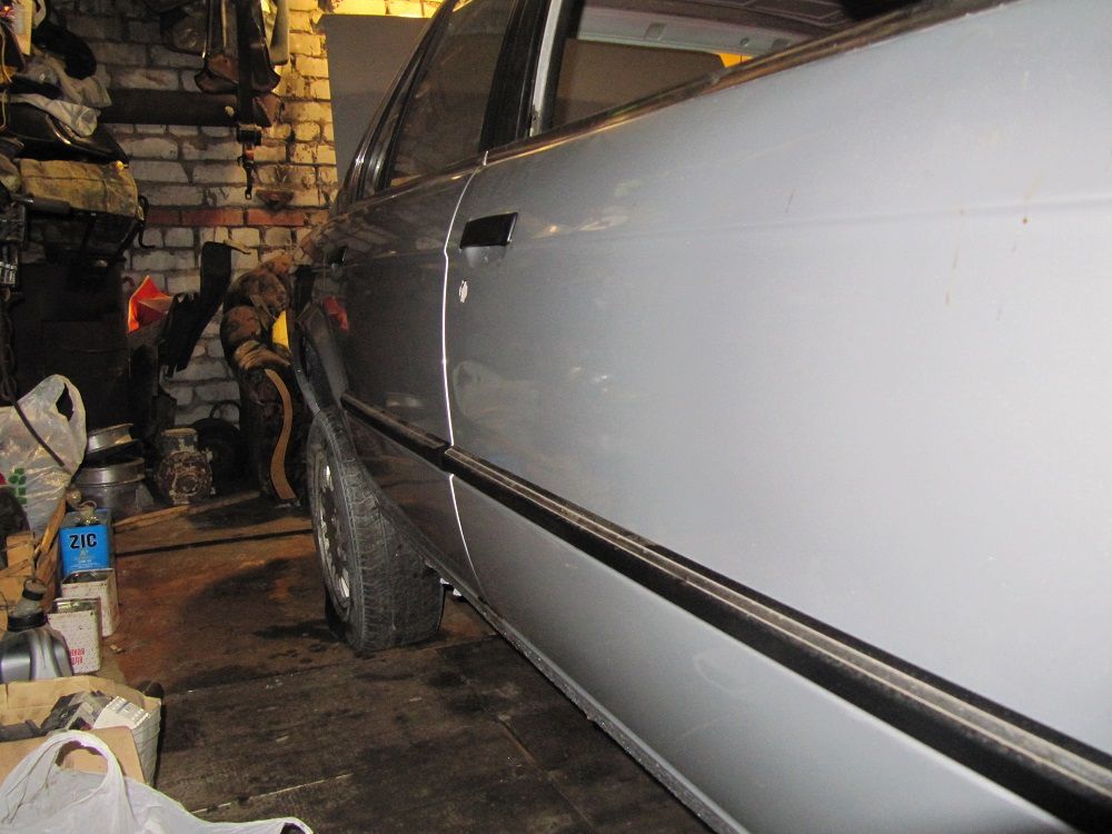

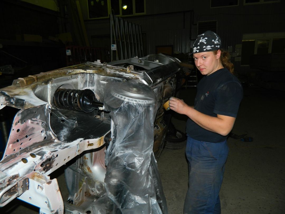

Подвеска.
Все железяки - сапоги, рычаги, серьги сайлентблоков, передняя балка, щитки тормозных дисков, суппорта, задняя балка, корпус и крышка редуктора - были окрашены порошковой краской с предварительной пескостуйкой. Цвет краски - черный.
По расходникам:
амортизаторы Бильштайн Б4
перед:
сайленты Руввиль
внешние шаровые Moog
внутренние шаровые оставил заводские
кости Руввиль
опорники оставил родные, только промыл и заново набил смазкой подшипники
ступицы заводские, тоже промыты и смазаны
рулевая рейка ГУР - поменял ремкомплект (кому надо, есть каталог ZF, номера ремкомплектов могу вытащить)
тяги и наконечники не менял
тормозые диски АТЕ, суппорта перебраны
по заду
гумики Лимфердер
сайлент редуктора Руввиль
рычаги будут ставится дисковые, поэтому ещё ничего не делал
опорники аммортов Руввиль
дополнительно установлен толстый стаб (тоже покрашен, как и передний) и вся новая навеска на него (кости, резинки, их держатели, скобки костей).
В редуктор установлены новые сальники. Шрусы вымыты, набита новая смазки, заменены пыльники
После всех этих операций машина достаточно сильно поднялась, колеса стали обратным домиком.

  • Пильнуть ведро2
  • Сообщений: 1830
  • Репутация +72/-11
« Ответ #13 : 03 Апреля 2013, 13:35:49 »
родная шумка? круто!!

Когда мотор будете вкатывать, да и вообще после полной сборки, отпустите сайленты и заново затяните. Отлично получается. Удачи
Б\У запчасти для BMW E30
  • Сообщений: 119
  • Репутация +6/-3
« Ответ #15 : 03 Апреля 2013, 14:38:01 »

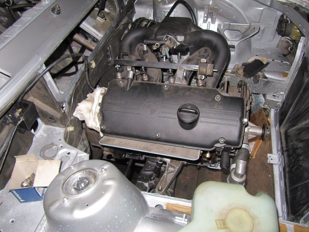

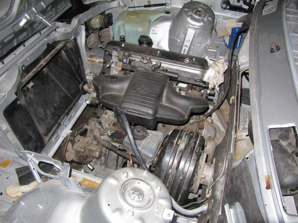

Мотор уже стоит (первый пост) =)), это просто фотки январские когда обрабатывали днище

Круто, мне очень понравился твой подход. Постарайся соответствовать заводским стандартам насколько возможно.
Тогда это будет ценная машина )
Клапанная крышка и впуск чем крашены и зачем ?)
Успехов !
  • Сообщений: 595
  • Репутация +60/-9
« Ответ #17 : 03 Апреля 2013, 15:16:55 »
Клапанная крышка, впускной коллектор, передние крышки ГРМ и мелочевка красились порошковой термокраской. Цель - защита аллюминия от коррозии и внешний вид (знаки БМВ и декоративные полоски будут полироваться в зеркало)

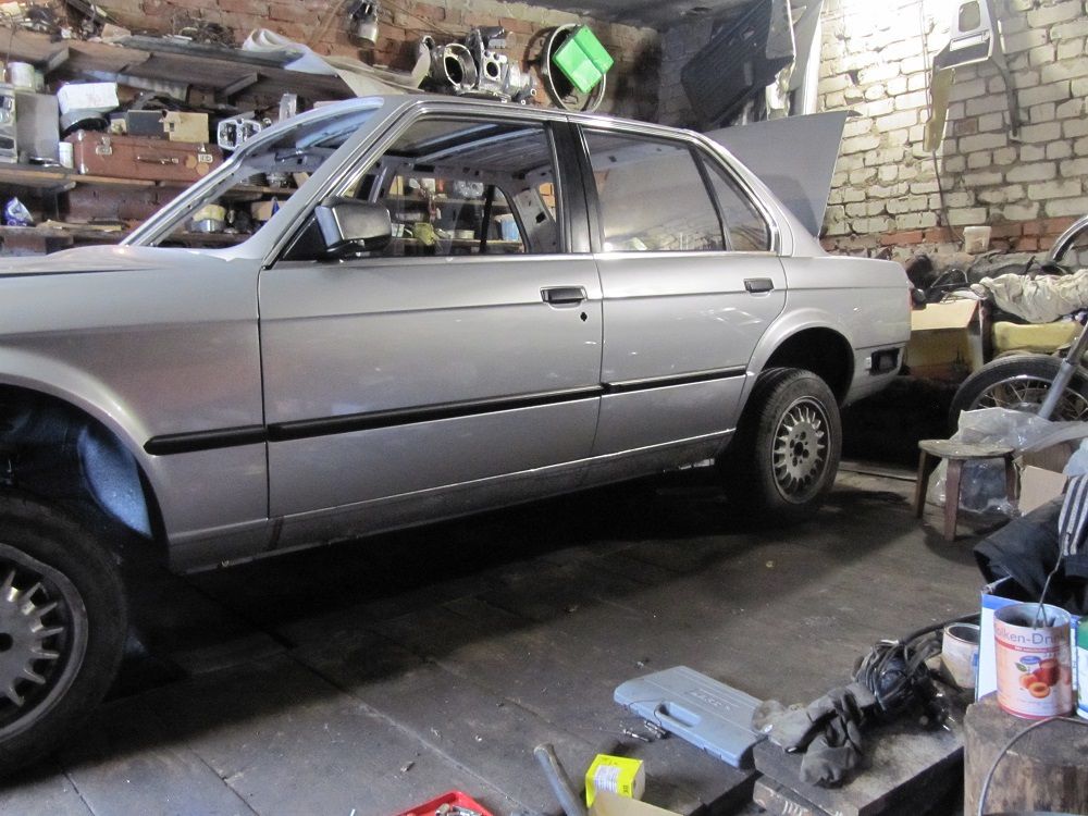

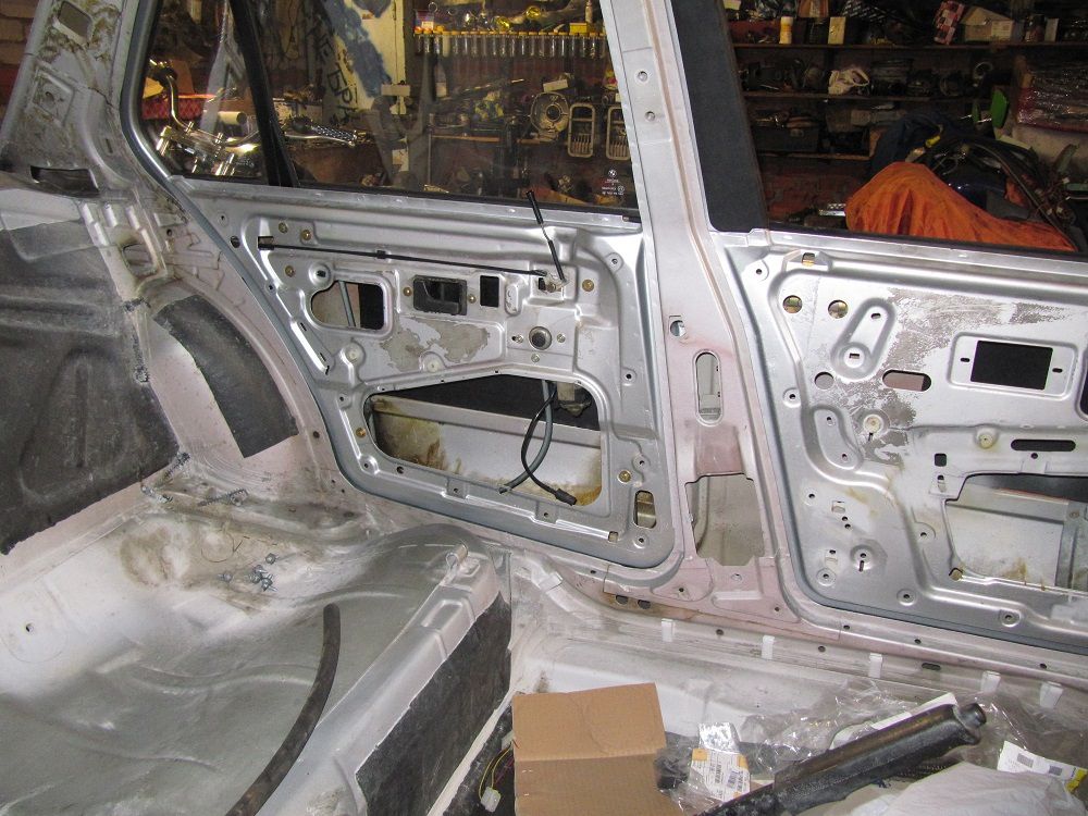

Немного о комплектации:
электрика

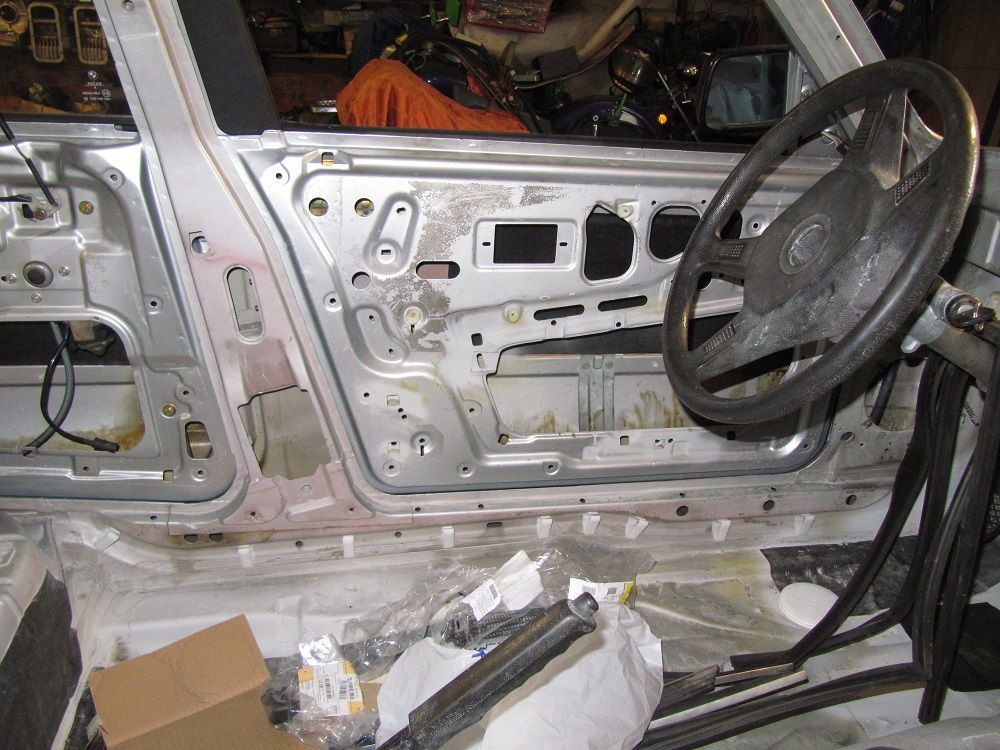

ЭСП на 4 двери. Задние механизмы от ПП. Передние от ВП. На фото видно что двери ПП я переделал на реечные стеклоподъемники от ВП. К слову, мотор с троссового механизма ПП ставится вместо ручки на любую дверь ПП, не важно купе, седан перед или зад.
электролюк
центр. замок - актюаторы от e34 (внутри они такие же как и Е30, только моторы работают по обратной полярности. Внешне - другой разъем - двойная герметизация).
Освещение - комфорт от Е34 - доп. фонари под козырьками и центральный штурманский фонарь. Всё это врежется в полку БСК.
Дворники с функциями комфорта.
Обогрев личинки водительской двери.
Всё вышеперечисленное хозяйство будет управляться салонными мозгами от Е34 (GM и RM модули), которые прекрасно поместились над ногами водителя.
БСК - уже вживил в штатную 318-ю проводку.
Электрокорректор ближнего света от Е34
Зеркала с обогревом
Музыка - штатный усилитель от Е30, голову пока не решил какую ставить, есть родная кассетная Альпайн. Антенна с электроприводом. Проводка на акустику родная.
Батарейку перенес в багажник.
печка с климатом Е30 (куплена здесь на форуме)

сколько оригинальной шумки приходит по одному номеру?
сколько нужно на весь салон - что бы хватило?
  • Сообщений: 595
  • Репутация +60/-9
« Ответ #23 : 03 Апреля 2013, 21:05:36 »
51 48 8 165 271             лист 700 х 1200
на салон (включая двери) 3 листа достаточно
