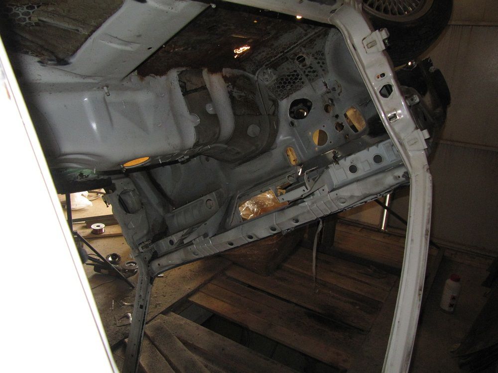

« Ответ #58 : 25 Июня 2013, 00:35:33 »

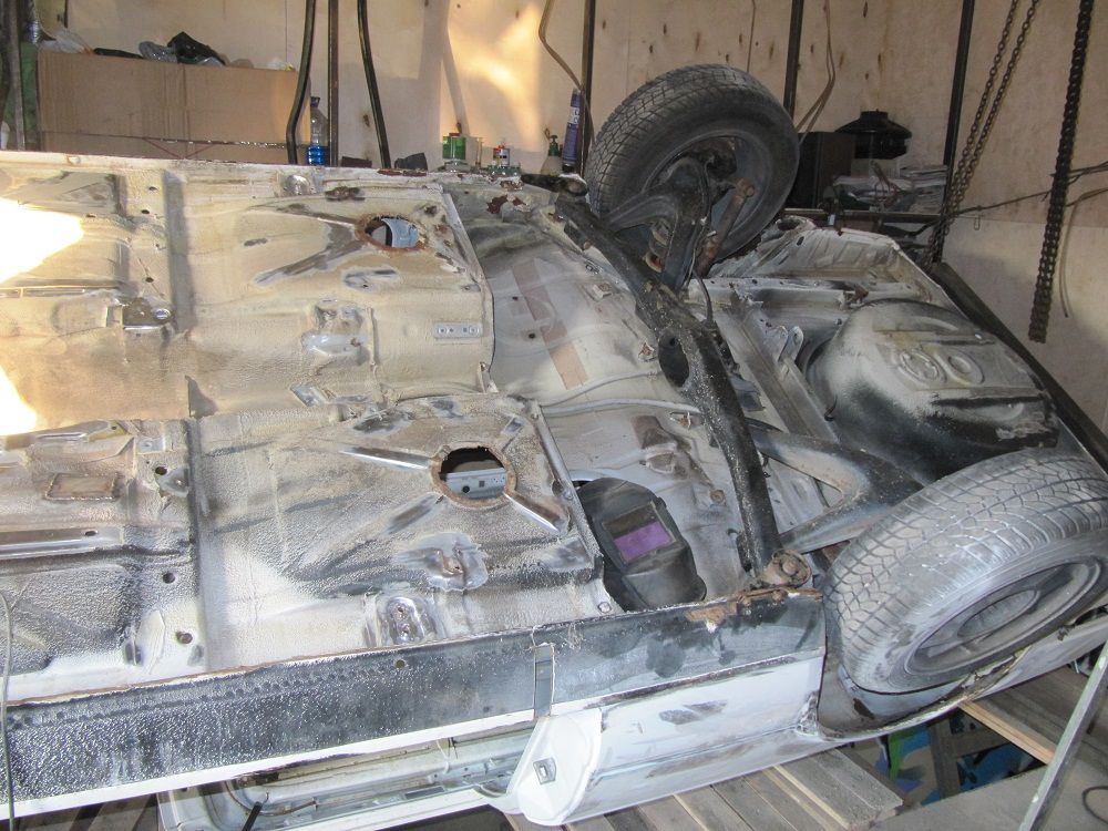

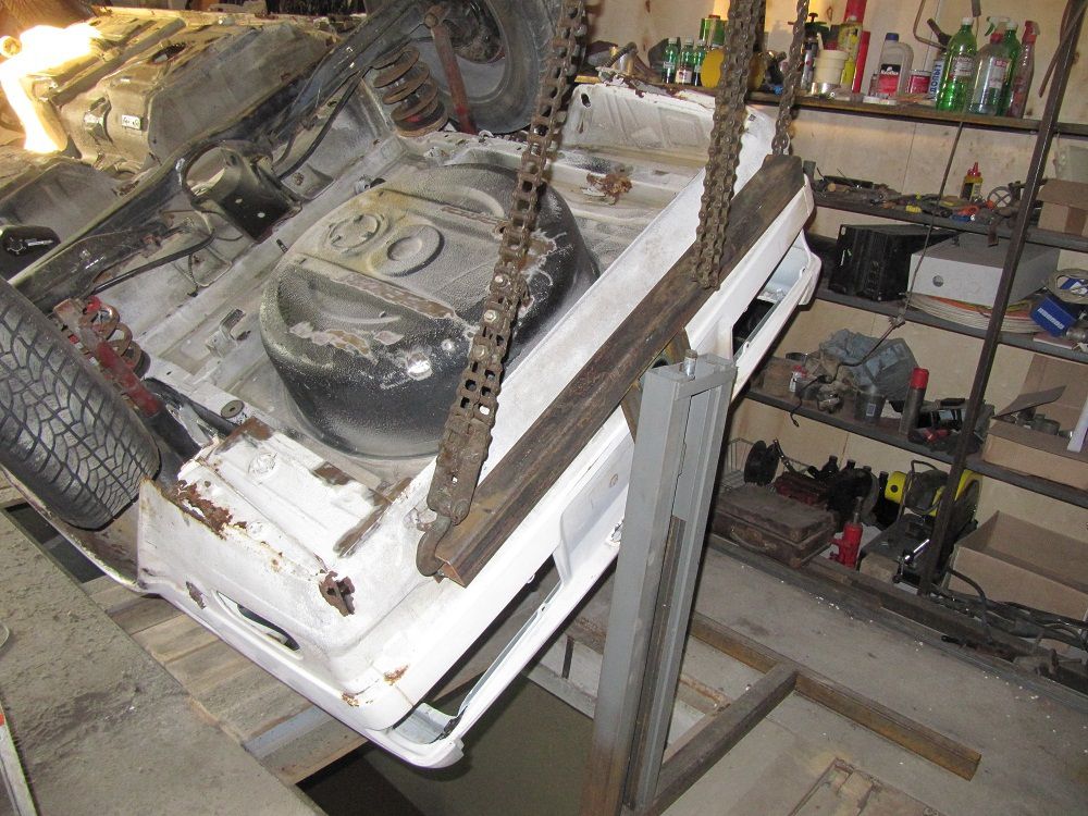

Отмечу немного дружбана ))) он наконец то взялся за свой кузов:

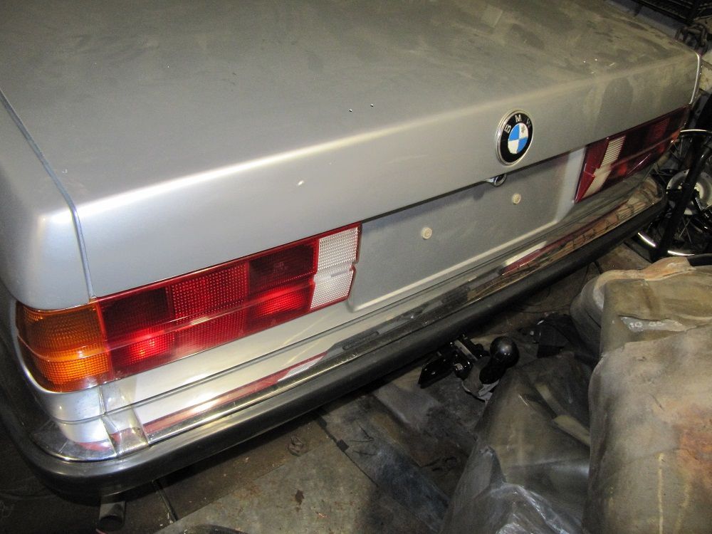

« Ответ #59 : 25 Июня 2013, 00:38:06 »

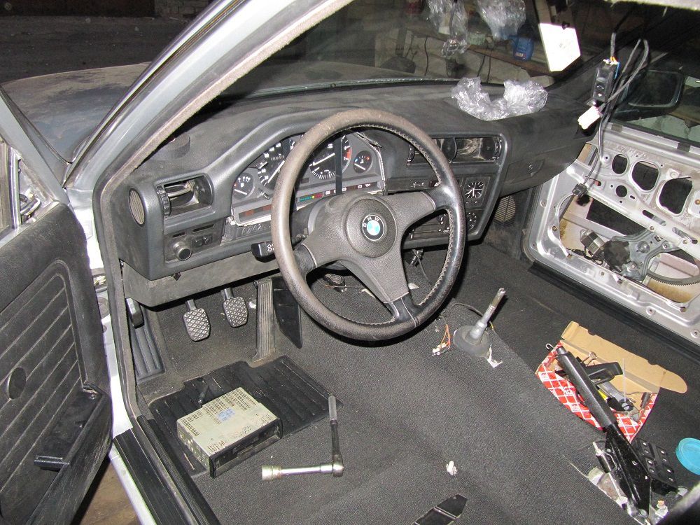

И моя красотка на сегодняшний день:

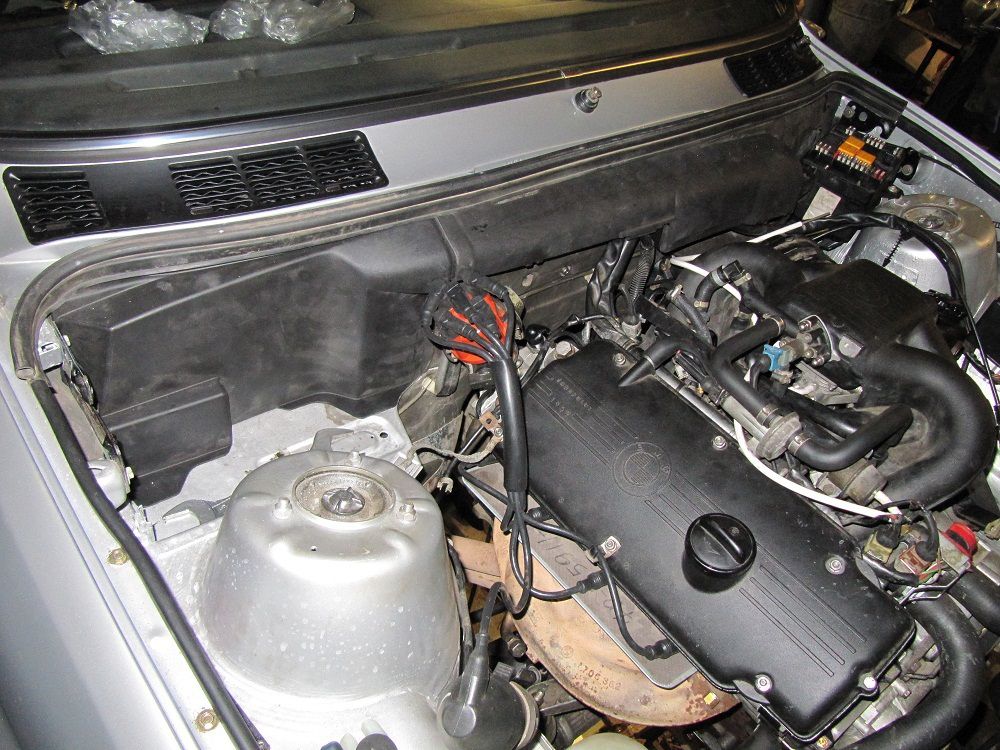

« Ответ #60 : 25 Июня 2013, 00:41:10 »
« Последнее редактирование: 25 Июня 2013, 01:37:05 от PILOT666

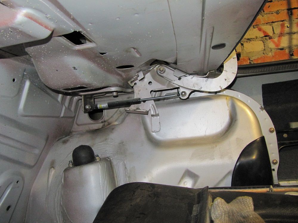

« Ответ #61 : 25 Июня 2013, 00:48:56 »
Кому интересно, открытие багажника на капотных газлифтах:

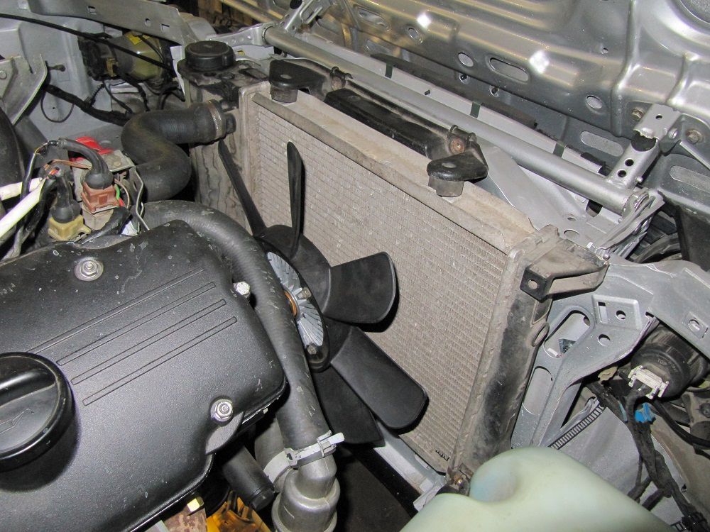

3. Греется. Сегодня буду копать. По комплектухе: помпа Hepu, виска Hella, крыльчатка новая, радиатор с М40, как подключен бачек видно по фото выше, термостат Behr. Грешу на термостат т.к. был куплен на форуме, ещё на нём набито число 105, подозреваю что это температура открытия. Вся остальная комплектуха новая, покупалась в Экзисте.
  • Сообщений: 595
  • Репутация +60/-9

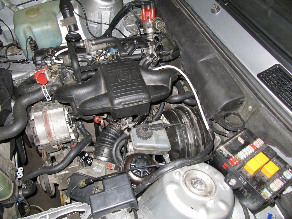

« Ответ #66 : 05 Июля 2013, 00:55:51 »
Комрады, подскажите!!! Греется (точнее подогревается). Термостат и вискарь менял на заведомо исправные. По помпе претензий нет, циркуляция нормальная. Систему прокачал, воздуха нет.
Симптомы: стрелка в зависимости от режима езды плавает между делением 12 часов и следующим к красной зоне, но не переходит его. В пробках, даже в самых глухих стоит чуть правее 12 часов. При интенсивной езде доходит до следующего деления.
Есть подозрение что не хватает радиатора. Если включить печку, то температура падает на 12...

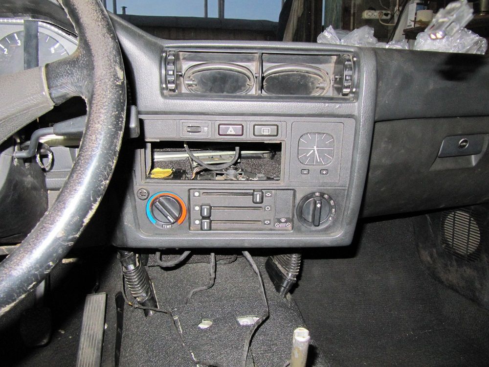

« Ответ #67 : 29 Июля 2013, 23:29:02 »
можешь скинуть распиновку блока комфорта? концевики ставить только поднятого стекла, или и опущеного тоже? или опущеное стекло он по сопротивлению мотора смотрит? и по люку, там концевики нужно ставить, или как он работает в одно касание?
  • E30, 1985, M20B23 l-jet. => m20b24 м1.3 + pilot +maF; E39 523i АКПП
...ценю олд-скул, не ведусь на моду!
  • Сообщений: 1017
  • Репутация +36/-1
  • Локация: Кемерово
« Ответ #68 : 29 Июля 2013, 23:31:05 »
как поставил кнопки эсп в консоль е30 ??
  • Сообщений: 595
  • Репутация +60/-9
« Ответ #69 : 30 Июля 2013, 10:17:17 »
periscope, по концевикам - коцевик срабатывает по верхнем положении стекла, нижнее положение не определяется. Причем при достижении верхнего положния концевик разрывает минус на соответствующий вход блока управления.
Люк - нужно сразу ставить двиг от E34. Логика работы концевиков немного другая (они встроены в мотор). В одно касание работает только сдвижение вперёд/назад. Если из поднятого положения кратковременно нажать на сдвижение, от тоже работает в одно касание (люк полностью открывается).

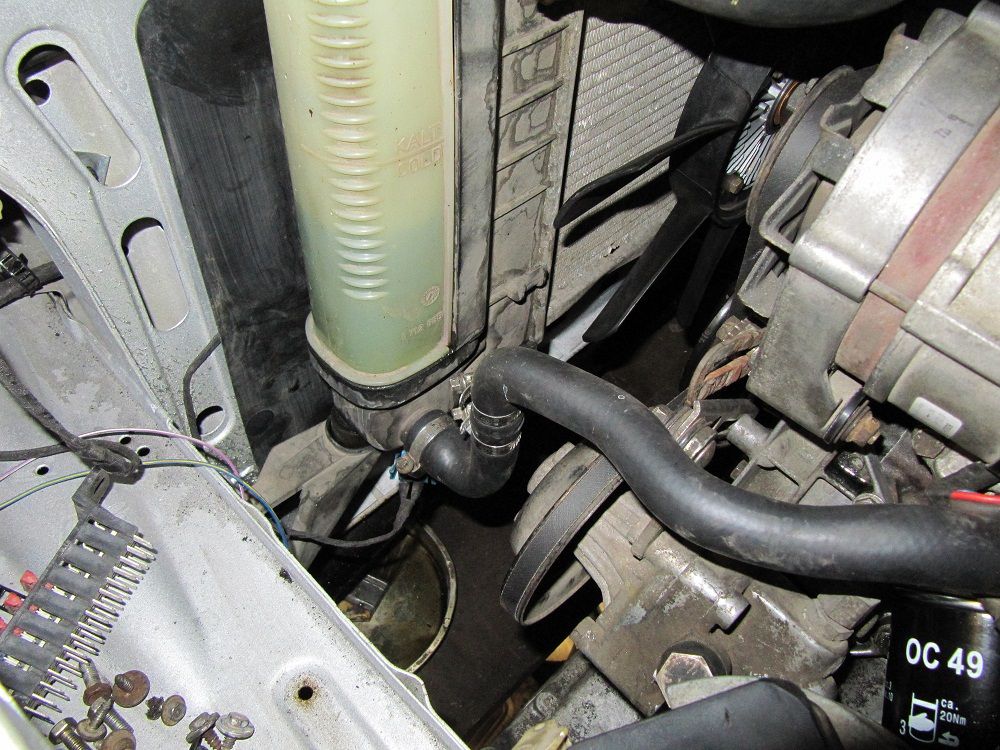

По своему перегреву справился - не хватало радиатора. При снятии ноздрей не греется вообще. Ноздри не зимние.
  • Сообщений: 1868
  • Репутация +155/-51
  • Локация: Сибирь Кемерово
« Ответ #72 : 30 Июля 2013, 10:27:45 »
Диффузора радиатора на фото не видел, без него вентилятор воздух плохо через радиатор тянет.

  • Сообщений: 595
  • Репутация +60/-9
« Ответ #74 : 30 Июля 2013, 11:16:13 »
Serg878, диффузор не встаёт т.к. на М40 вентилятор расположен чуть по другому.
