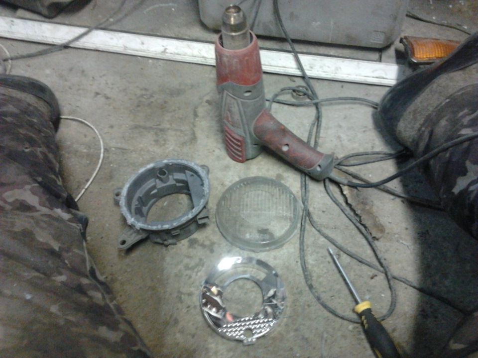

« Ответ #226 : 22 Декабря 2013, 16:54:54 »

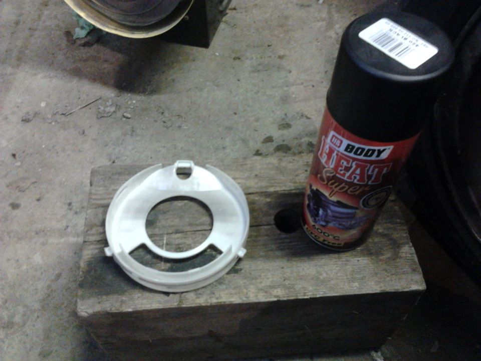

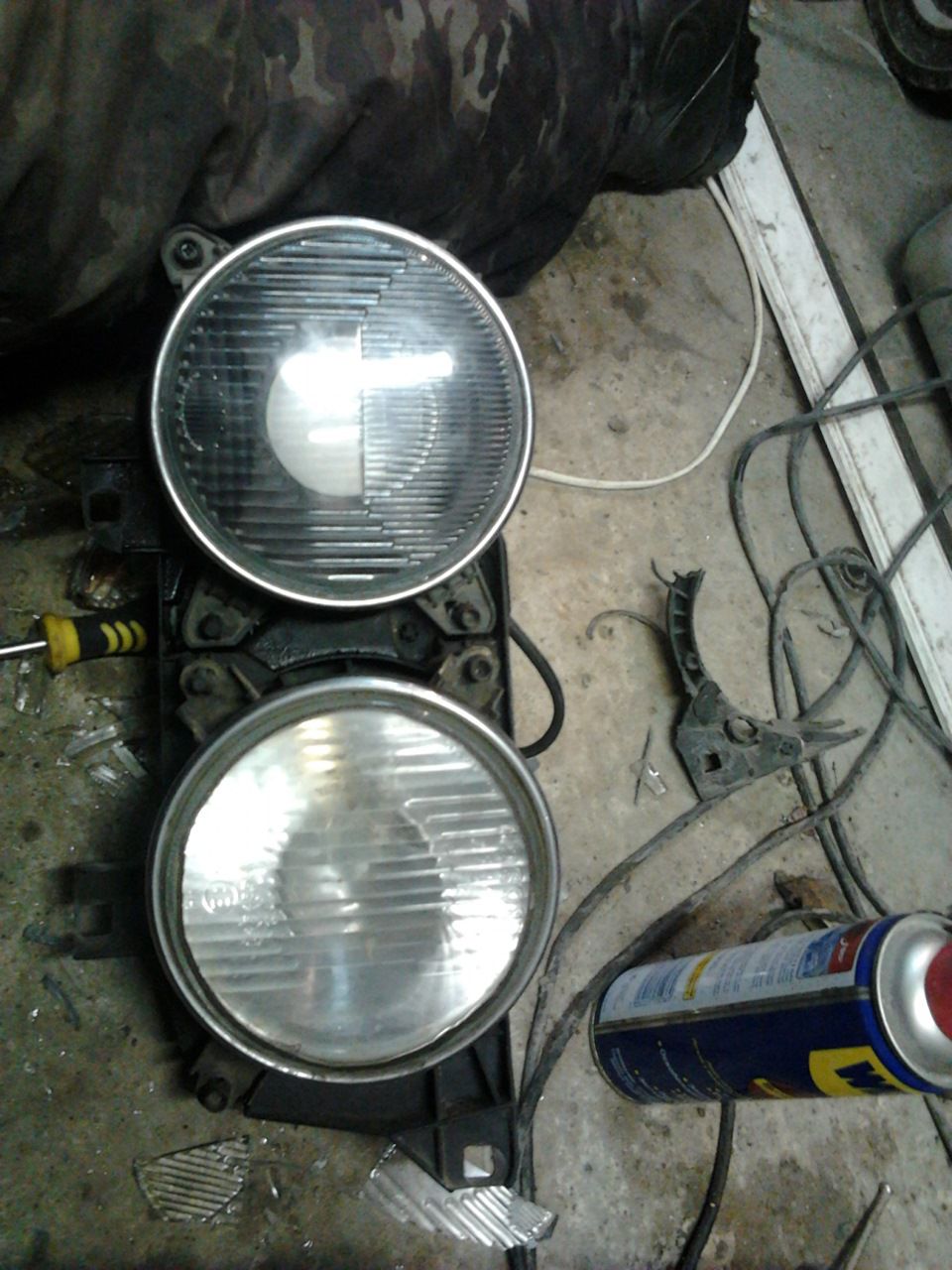

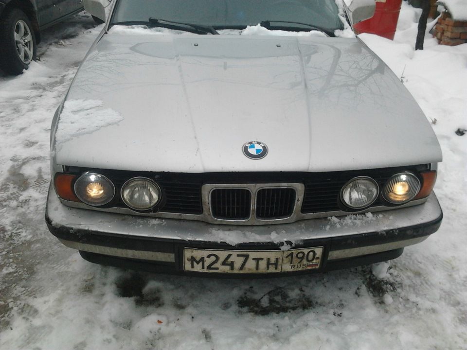

Итак, поскольку у меня были проблемы со светом, особенно с ближним, то решился я наконец таки сделать себе хелла блек. Сначала только ближний. Процесс в принципе известный в кругу БМВодов, поэтому досканально что то описывать смысла нет. Итак, мной уже давно были куплены стекла ближнего света, поскольку мои(одно оригинальное, кстати еще более менее живое, а второе заменитель, уже очень сильно посеклись)
Итак, поехали. Снимаем фары, тащим в гараж, берем фен и начинаем отттапливать герметик стекол. Дело это нудное. Я даже немного покоцал сами корпуса, но не критично и не смертельно. Которое было заменителем я просто разбил молотком и вытащил осколки. Бош остался цел, мало ли))))). Дальше берем 800 шкурку и валим домой под кран с водой. Шкурим, как и писал странник, хром очень хорошо отскребается.Потом все красится термостойкой краской и собирается Итог такой — 2 дня, 2 фары ближнего света. Были правда и проблемы, мало того что правая фара стоит у меня оказывается от Е30 второго перехода, так там еще и маска оплавилась и отражатель на линзе облез. Спасибо все тому же страннику за подогнанные линзы и саше, чья машина стоит у меня на ремонте за подогнанную фару от Е30. Вынул я из нее маску, нашел линзу и все собрал. Итогом я в целом доволен, теперь нужно купить кресты для дальнего света и серые поворотники (скорее всего конечно белые и будут покрашены). Туманки у меня так черные, уже лежат и ждут очереди. Все это будет очень гармонировать с будущим цветом машины.
З, Ы, — на баллоне с краской наросован В8 от БМВ. Не иначе как специально для БМВ краска)))))
З.З.Ы. Ищется правая фара ближнего света именно от е34 именно бош
[imghttp://f.a.d-cd.net/757bc4s-960.jpg]http://[/img]

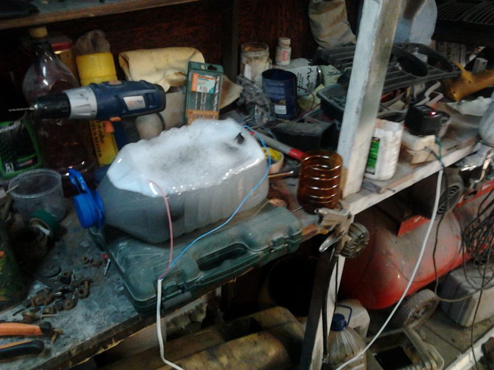

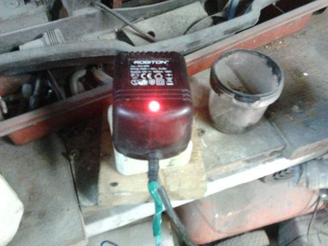

« Ответ #237 : 13 Января 2014, 22:53:01 »

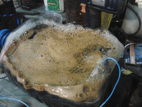

Всем привет. Поздравляю всех с наступающим старым-новым годом. Только в России есть такой праздник))))) Ну а нам не до праздников. Я взял отпуск, а значит целый день в гараже))))) а там стоит ведро, требовавшее сварки, а теперь требующее сборки и покраски. Но это другая история. Ну а в перерывах между ползаниями по машине и под ней я начинаю по чуть чуть приводить в чувства детали тормозной системы. Начнем с суппорта.
Разбирал я его, кстати говоря, воздухом. Очень удобно. Правда когда поршень вылетел из цилиндра все в округе было в тормузухе. В большинстве под обстрел попал я. Ну да ладно. Перед тем как его поставить на место его нужно было перебрать, дабы больше туда не лазить, ну и соответственно покрасть, ибо машина делается не на от…сь, а для себя. Едем дальше.
Берем пластмассовую емкость, наливаем воду и насыпаем каустическую или кальцинированную соду и размешиваем. В теплой воде сода размешивается лучше но в целом температура не принципиальна
Итак, налили. Дальше нам понадобятся:
-источник питания 12,24,36 вольт. Не принципиально. Но конечно напрямую в розетку пихать не стоит. Я взял какой то блок питания Напряжением 12 вольт и силой тока около 1 ампера
Забегая вперед, скажу что прожил он не долго, около 5-7 часов, а потом пал смертью храбрых. Собственно и следующий блок (вроде как зарядка от ноутбука) прожил еще меньше, хотя и давал лучшие результаты. Для таких вещей нужен источник с охлажением, например блок питания настольного компьютера или зарядное устройство для автомобильных аккумуляторов(оно хоть и без вентилятора, но расчитано на нагрузки). Ни того ни другого у меня под рукой не оказалось и я просто напросто взял стоявший в гараже аккумулятор. Он дает очень хорошие результаты.
Вообщем выглядит это все примерно вот так. "+" подключается к очищаемой детали "-" минус к "жертве", в роли которой выступает кусок нержайвейки(если нет таковой, можно заменить обычной сталью, но срок службы резко сокращается)Самое главное что бы не было прямого контакта очищаемой детали с жертвой, тоесть они не должны соприкасаться.
Почти сразу после подачи напряжения мы видим начало процесса, жидкость начинает пенеться и от детали отходят пузыри. А спустя некоторое время прекрасно видно что она меняет цвет на ржавый. Пена становится коричневой и появляются синие медные окислы(это скорее всего от проводов
Спустя пару часов жижа стала выглядеть так
А тут, из-за смерти блока питания процесс остановился и мы можем видеть осадок
А это можно сказать отчищенная деталь. Почему "можно сказать"? Потому что остались небольшие отложения в уголках. Но тут все из-за того что проводилось это мной первый раз, не было сразу нормального источника питания ну и прочие мелочи. Когда только достаешь деталь, он черного цвета, достаточно немного почистить щеткой по металлу и появляется металлический блеск.
На все это мне потребовалось 2 дня, но это с учем слабости первого источника, быстрой кончины второго, и того, что я делал это в первый раз. Так суппорт можно отчистить за 2-5 часов.И при этом от вас ничего не требуется. Тоесть все загрузили, подали напряжение и можете заниматься своими делами. А еще плюс в том, что по сравнению с пескоструйкой это мягкий способ удаления и рабочие поверхности остаются целыми. Вот так. Надеюсь кому нибудь поможет. До новых встречь. В следующий раз продолжу исправление(сегодня была почти онлайн трансляция)

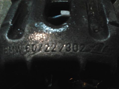

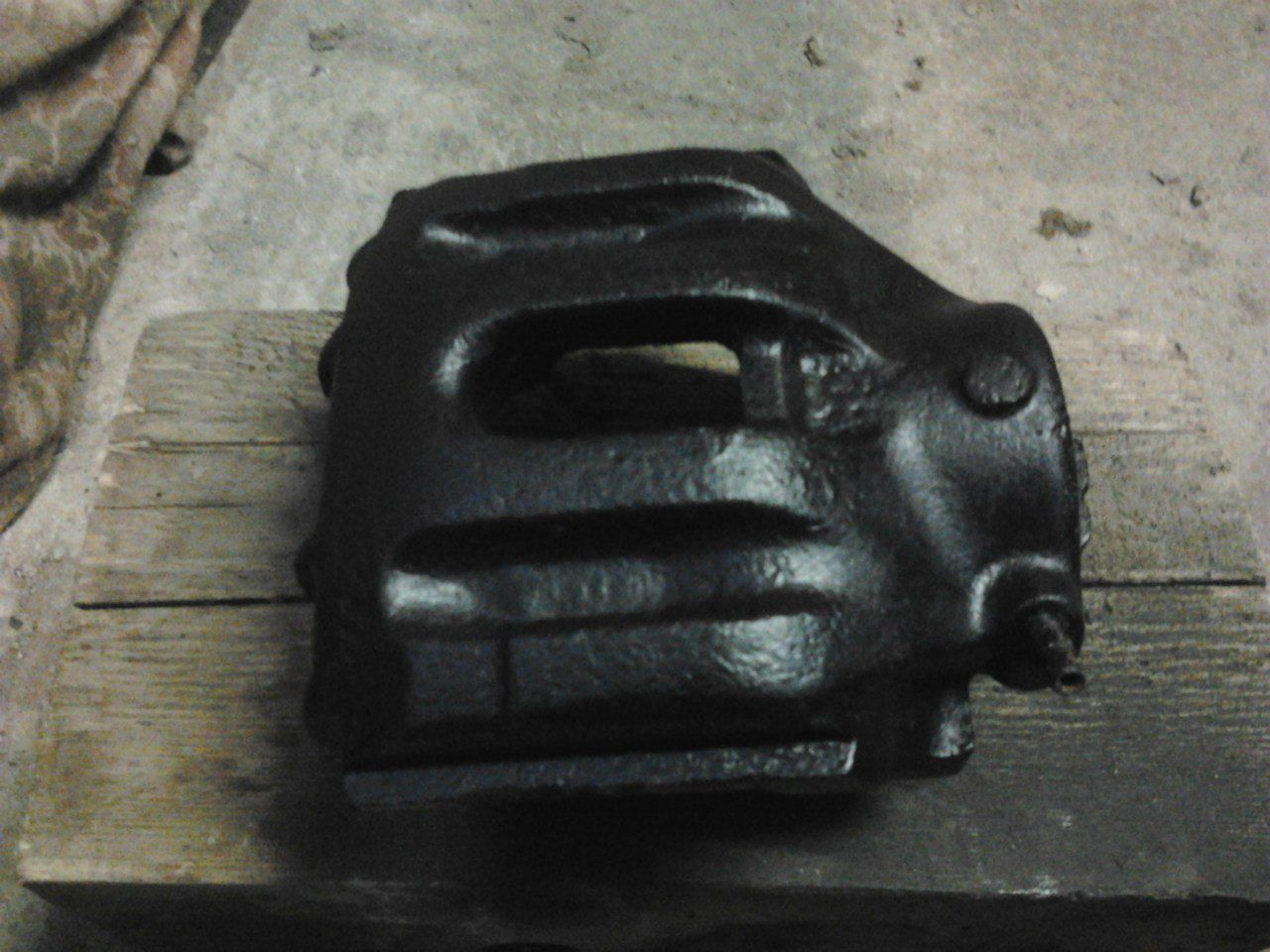

« Ответ #238 : 14 Января 2014, 21:32:38 »

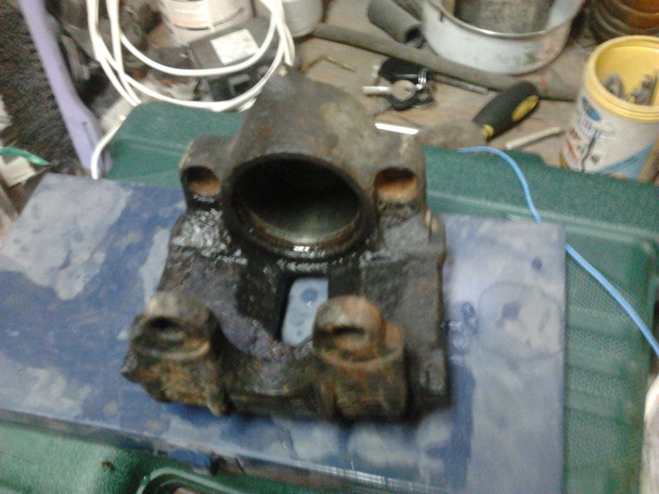

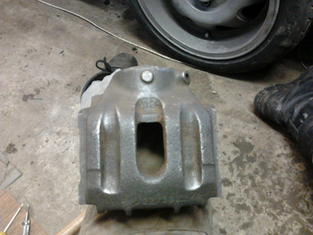

Короче, мыл сегодня скобу. Чистится тоже хорошо, но есть одно но. Поскольку на деталях тормозной системы скапливается хренова туча ржавчины(у меня налет был примерно в 1мм) и еще куча говен. Налет отбить возможным почти не представляется. Короче совет - если чистите тормоза или подвеску, то периодически вынемайте деталь из ванны и чистите щеткой. Все довольно хорошо снимается. Для ускорения процесса я отбивал ржу острым рихтовочным молотком. В принципе небольшие рыжики можно и оставить, ибо все обрабатывается химозой
Короче суппорт стал таким
Ну и сразу покрасил. Красил без заморочек - кисточкой. Почему? Потому что тормоза должны тормозить а не блестеть. Итог отличный, то что крашено кистью не видно. Красил тонкими слоями в 2 штуки. Химоза называется грунт-эмаль по ржавчине. Они отлично сдерживает процессы коррозии. Вообщем должно хватить на долго

« Ответ #239 : 14 Января 2014, 21:42:44 »
Маладец Диман.
Хорошо поработал над машинками,так и не скажешь что малярил кистью
  • Сообщений: 3505
  • Репутация +97/-58
  • Локация: Руза
« Ответ #240 : 14 Января 2014, 21:47:31 »
Маладец Диман.
Ну это потому что суппорт. Он весь изъеден ржой и все каверны хорошо прикрывают мазюки))))) Ну и краска густая и сохнет долго

« Ответ #242 : 15 Января 2014, 12:16:41 »
Если время есть а с электричеством проблемы, можно чистить ржавчину уксусом.
На пятилитровую пластиковую канистру две бутылочки эссенции, я так советские гаечные ключи привожу в порядок.
При комнатной температуре уходит где-то неделя чтобы полностью очистить.
Дешево и сердито. А лимонная кислота еще дешевле, но пока не доводилось пробовать.
А так самый простой вариант БП от системника, их уже и на помойках найти можно  :)
Хм. Можно и так попробывать. А по поводу БП, мне сосед на выходных привезет

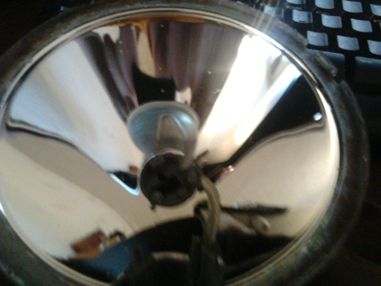

« Ответ #244 : 23 Января 2014, 18:22:23 »

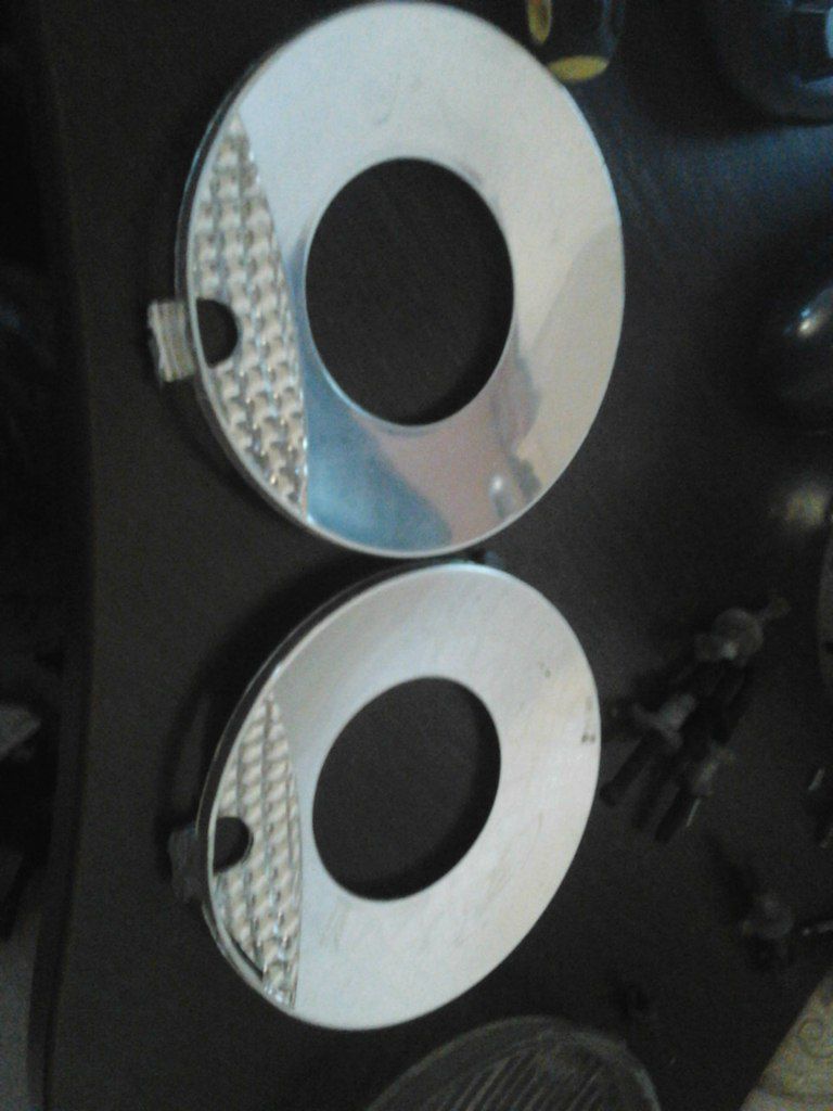

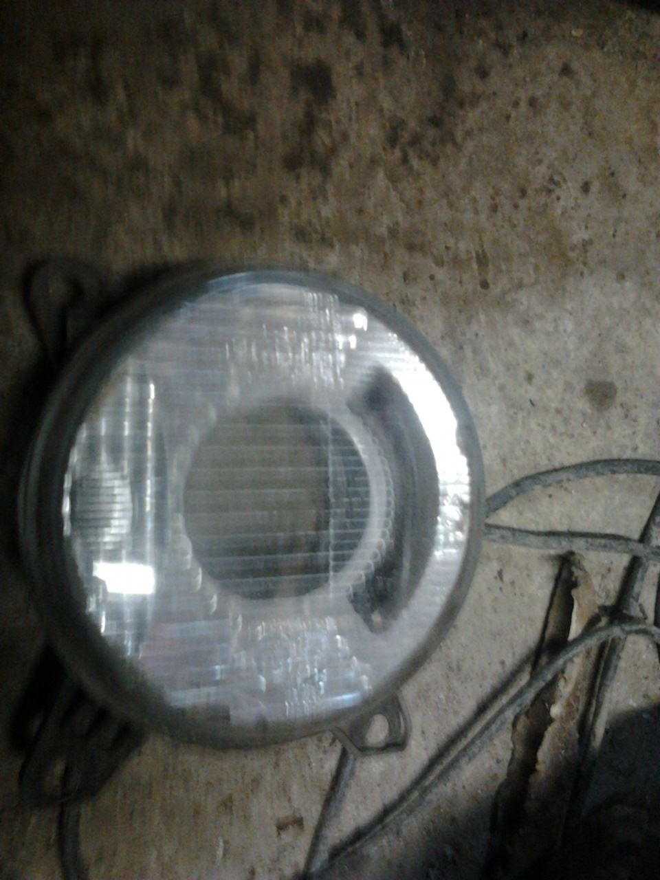

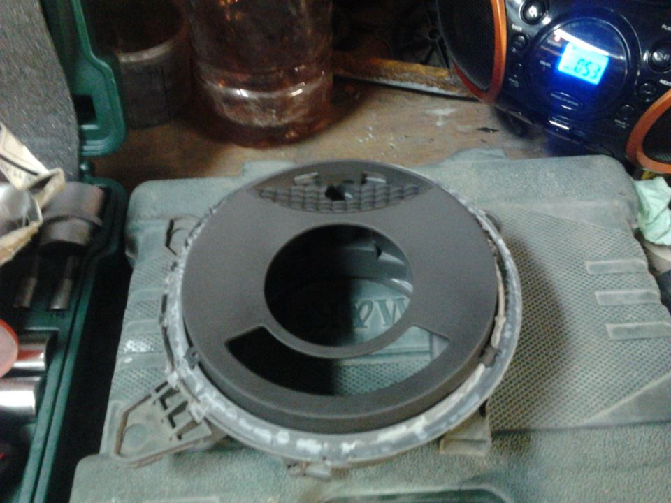

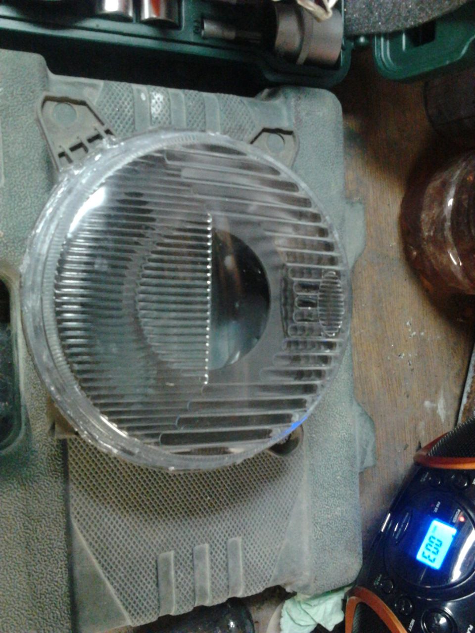

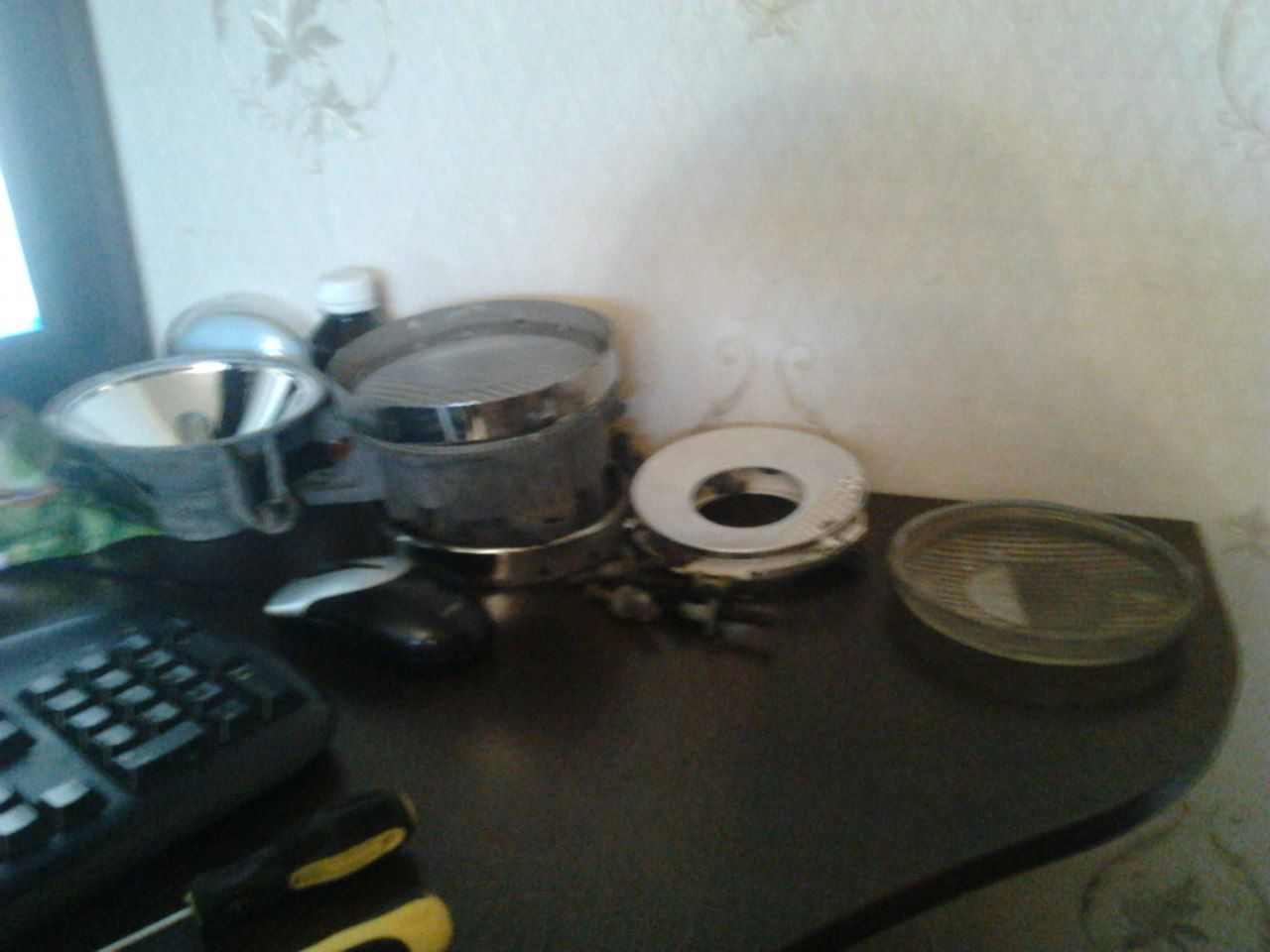

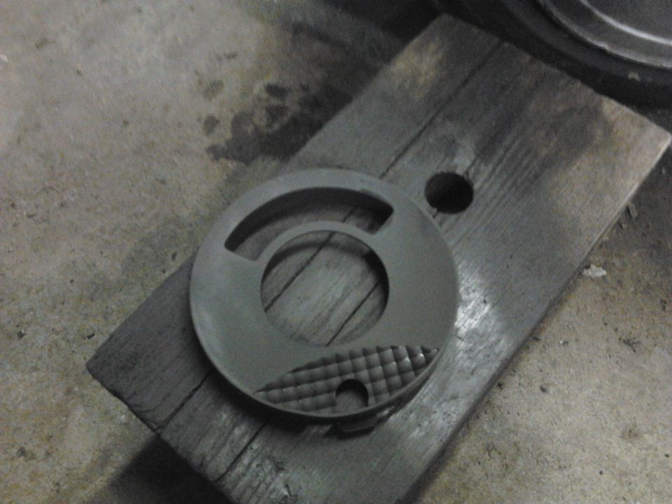

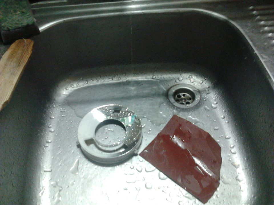

Итак. Снова здравствуйте. Машина все так же пока недвижима, поскольку стоит на ремонте клиентский агрегат. Ну а по чуть прикупаю обновочки. Купил фары хелла без улыбки, поскольку и меня какая то личная неприязнь к ней. Не знаю почему, но не нравится она мне. Уже из нее буду делать HellaBlack. Ну а пока холода, и делать нечего, я решил их разобрать. Ну и собственно разобрал. Принимайте новых подопытных
Все было бережно разобрано. Правда 2 дальних стекла безвозвратно потеряны,одно правда и так было треснуто. ну да ничего, все равно будут новые ставиться
Отражатели дальнего свет в отличном состоянии. Маленькие точки - это грязь
А это, собственно то, ради чего были куплены эти фары - маски без улыбок
Ну и шторки из дальнего были уничтожены.
Кресты для дальнего уже куплены, поэтому вопрос только во времени доставки БОШЕВСКОЙ линзы из пензы. Почему БОШ? Потому что отражатель в них металлический и светят они в разы лучше хеллы. Проверено лично - у меня с одной стороны стоит линза хелла, с другой бош. Бош светит лучше.
