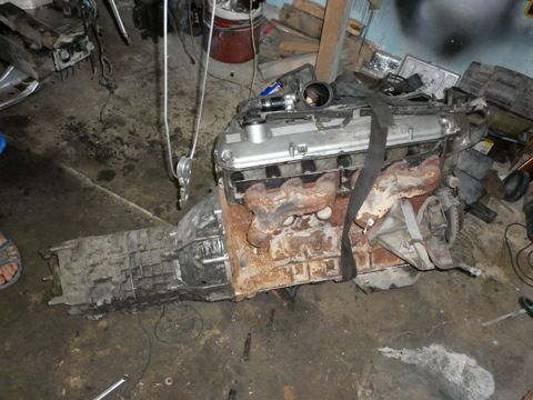

Ну да ладно. Теперь о моторе - м30в35. Изначально хороший мотор, тяговитый, мощный. Стоял так же на е34. Машина та выехала с ремонта и ее сдали в утиль. Полной истории не знаю, да и не так это важно. Вообщем еще при покупке продавец мне сказал, что вся бошка исписана маркером - значит ее делали. Ну опустим подробности. Короче мотор, который простоял 4 года надо бы освежить. Были куплены прокладка поддона, 2 сальника коленвала(один в следствии я так и не поменял) и прокладка крышки коленвала, та в которую ставится задний сальник. Вскрыв клапанную крышку я был удивлен, но не настолько - все явно чистое, новые рокера
Вот он, мерзавец
Крастота

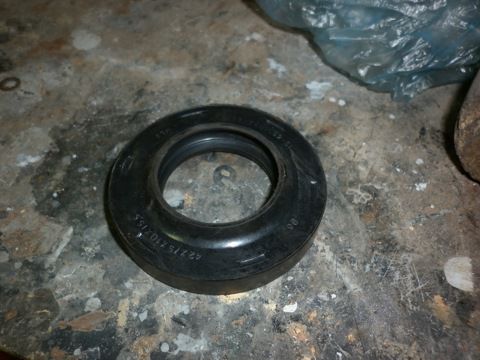

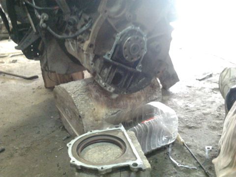

Открутил обойму сальника
Ну тут все как обычно, хороший герметик, новый сальник, новая прокладка и поехали.
Передний сальник менять не стал, он тоже явно совсем новый и уж очень мне не хотелось откручивать демпфер крулитьных колебаний.

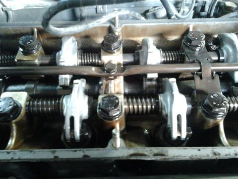

Дальше я завалил мотор на бок, что бы заняться поддоном и тут реально офигел и чуть ли не в истерике бился от радости - новые, девственно белые поршни. Они даже масляным налетом обрасти не успели, зафоткать не смог, так как фотика не было под рукой а на мобилу ничего не видно. Снял одну крышку шатуна, увидел там новые вкладыши кольбеншмит с износом как только после обкатки и весь прям разулыбался. Короче по прикидкам пробег 10-12 тыс, если не меньше. Даже прокладка клапанной крышки как новая, намазал ее герметиком и поставил обратно.
     Едем дальше - самая основная проблема для меня, это коробка. С мотором ее не было, но у меня была от м30в28 и судя по всему от е28. Ну да ладно, с мотором она сраслась как родная и это главное.Но у меня нет опоры этой самой коробки, поэтому собственно мотор и не запущен до сих пор.Дальше был бурный секс в течении 3 дней с маховиком. Вообще я экспериментатор по жизни, и решил поставить маховик от м20. Он даже подошел, но как выяснилось позже, он прям самую малость в диаметре меньше, чем маховик м30 и поэтому стартер работал с лязгом, хрустом и прочим. Почему я не хотел ставить родной? Потому-что 1) Он двухмассовый и как мне кажется скоро, если не сразу, начнет постукивать на ХХ и 2) При снятии сцепления я обломил 2 болта. Вот с ними то я сношался целых 3 дня. Один выкрутился довольно легко, с помощью дрели, торкса, забитого в дырку и гайковерта, а вот второй не хотел вылезать. Сломал 3 торкса и кучу времени. Пришлось максимально рассверливать и проходить мечиком. Но все получилось просто отлично.

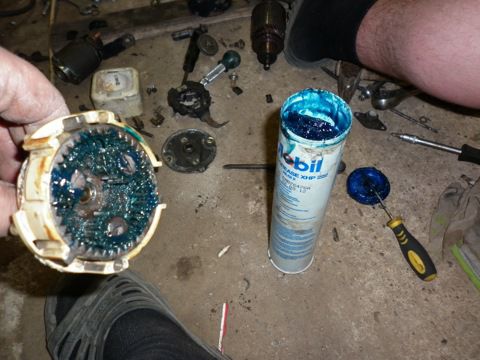

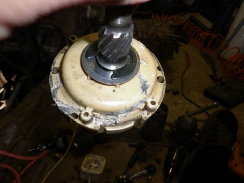

     Оставался еще один момент - стартер. Сам стартер был, не было втягивающего. Сначала так же хотел поставить и стартер от м20, но все по той же причине(разный шаг и диаметр маховика) этого не получилось. Решил сразу перебрать стартер и собрать из 2 один нормальный. Разобрав стартер я обнаружил, что пластиковая обойма редуктора сломана, думал поставить от м20, но там такая же беда.

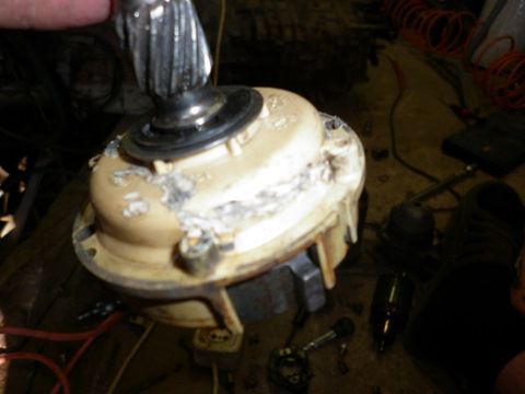

Тогда, прикинув все, взял я паяльник и просто запаял трещины. Почему? Работало все и так, а значит хуже не будет. Да и внешняя обойма планетарной передачи не даст так быстро поломать заново все это.
Получилось как то так
И так
Дальше набил редуктор новой смазкой, предварительно все вымыв в бензине

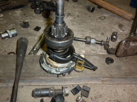

Собрал механизм бендикса, редуктора и вилки воедино засунул все на место

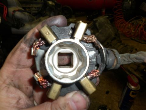

Долго мучался со щеточным узлом(он кстати тоже от м20))))))))))))))) ) а потом........
А потом придумал оправку))))))) Головка на 24 кажется, не помню точно. Одевается на нее все легко, сопоставляется с ротором и перетаскивается.
А это готовый стартер........
Но и тут не без хенд мейда. Родного провода не хватило, поэтому удлинил кусочком железа, расположив его так, что бы ничего нигде не касалось массы.
Все проверено, все работает. Стартер стал работать тише, мотор крутит на ура

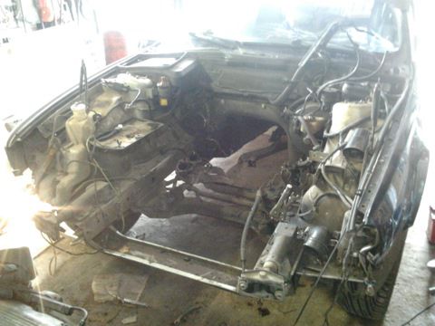

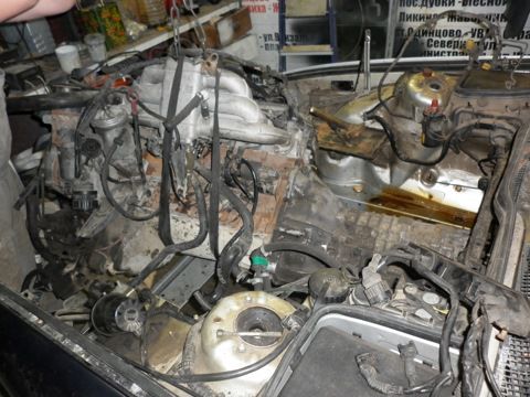

Вытащил старый мотор
Все отмыл. Хотел покрасить подкапотку в новый цвет, но не стал. Не знаю почему. Наверное потому что кроме меня, все равно там никто ничего не увидит, кроме самых близких друзей. Рыжая масса - это ядерный антикор, который при попадании пыли смыть и содрать практически невозможно))))))))

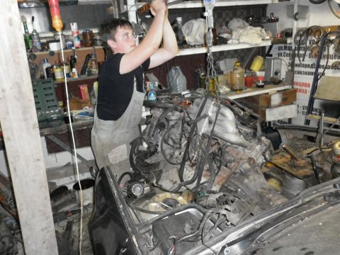

Поехали
Племянник помогает
Короче до 3 часов ночи конопатились, но мотор вкатили. Осталось прокинуть проводку, прикрутить опору коробки и залить масло для первого пуска. Надеюсь скоро все это произойдет. И останется совсем чуть-чуть до первого выезда.

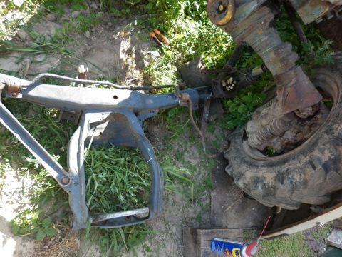

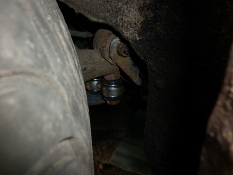

Итак, здравствуйте дорогие друзья, читатели и просто прохожие. Всем спасибо за посещение странички одного из моих авто. Сегодня речь пойдет, как вы уже догадались, о продолжении гемора со сваопм м30в35. А именно о задней подвеске, ибо на моторах выше 2 литров она другая. Вот о ней и будет сегодняшнее повествование. Поскольку для большого мотора нужна усиленная балка, пришлось повозиться и с ней. Изначально временно я думал оставить старую балку, от м20, но мне подвернулся донор кузова, об этом позже и вместе с ним кое какие запчасти, как раз со сложной балкой и редуктором 3.73. То что нужно. А теперь поп порядку.
Редуктор — пролежал без фланцев около 3 лет, прихватило пару. Залил отработкой, пролежало все это около недели, затем газовым ключем все это дело я сорвал, редуктор стал крутиться и как бы это не было странно, без посторонних шумов, закусываний и прочего, но зато сразу же потек сальник хвостовика. Редуктору предстоит поработать не очень долго, ибо хочу с блокой, поэтому жаба задушила покупать оригинальный сальник за 2 с лишним куска деревянных и я вломился в автотракторный магазин, где за 36 рублей купил подходящий сальник, собрал, проверил, все работает, крутиться, не течет
Слева стары, справа новый
Единственное — это размерность. Новый 75х42, старый 75х45. Учитывая износ и то что не так много ему придется работать сойдет. Сальник не закусывает. А вообще посмотрим сколько проживет. За 36 рублей я готов менять его раз в год
Едем дальше. Резинки были изношены очень сильно. Из правого гумилагера вывалилась центральная втулка. Пришлось менять и их. Выбивал их зубилом, заламывая один край. Время ушло на каждый по 15-20 минут, запресовывал гидравлическим домкратом упирая в трактор)))))
Дальше стойки стабилизаторов и …и стойки стабилизаторов. Короче по экзисту они так бьются. По факту это растяжка между балкой и рычагом. Вообщем почти все ризинки в задней подвеске новые, кроме втулок стабилизатора.
