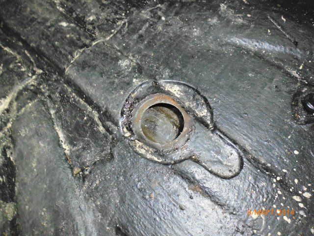

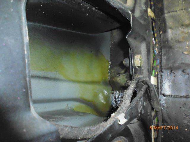

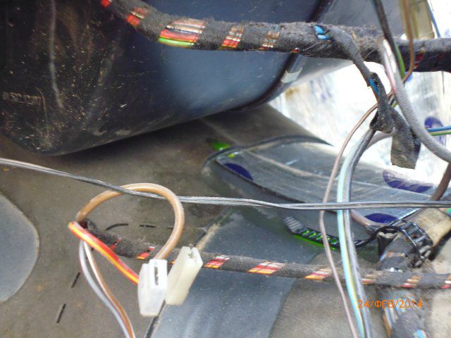

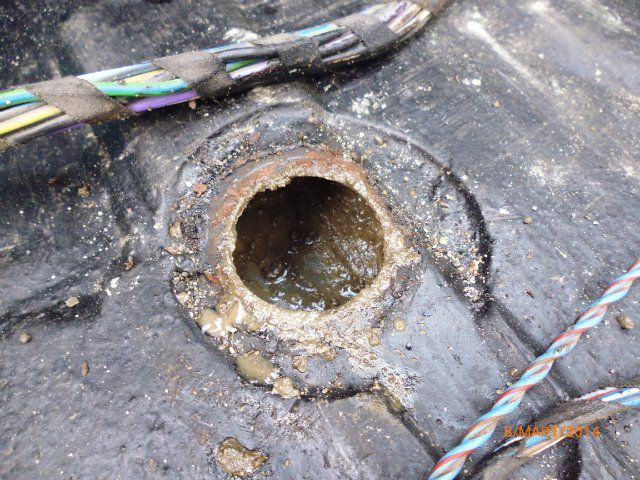

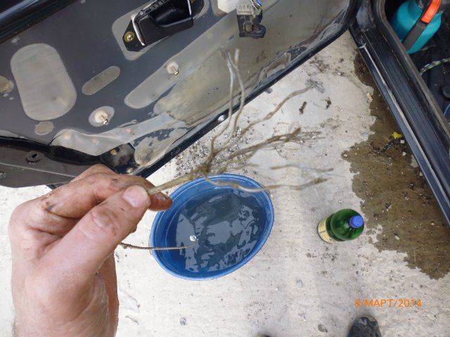

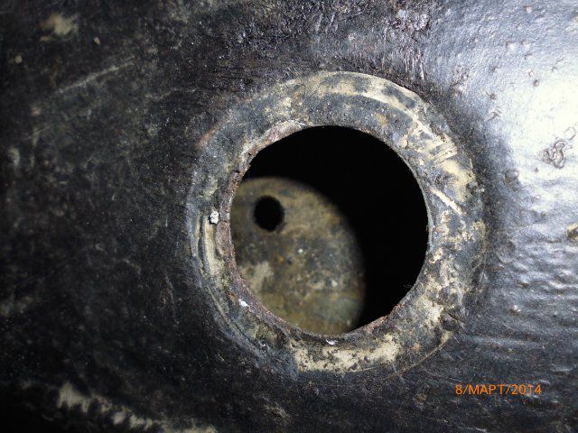

Нет . Тек дренаж воды, тот который под решеткой , и уходит в пистолет переднего лонжерона. Прогнил через крепление  жгута проводки в салон. На фото четко видно засунутый в образовавшуюся щель пластиковый хомут , выходивший наружу в слив .

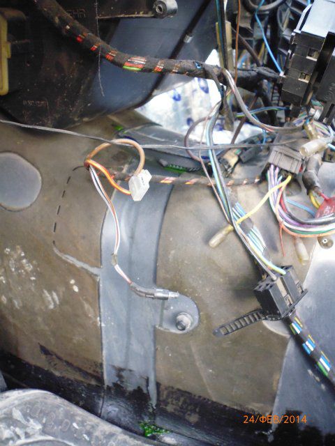

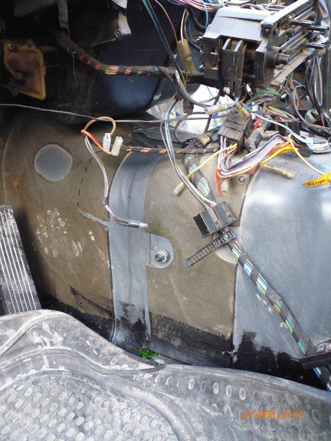

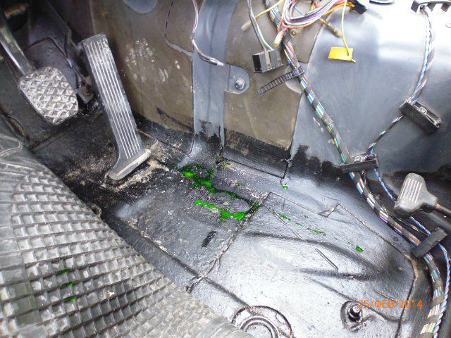

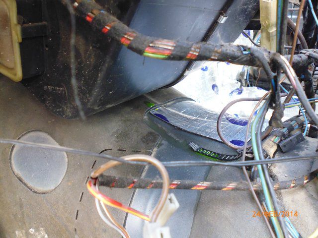

Обнаружил после небольшой мойки , откуда в салоне вода . Сфоткал это место ... Ума не приложу как она туда попадает и откуда может вытекать в салон  ... ппц

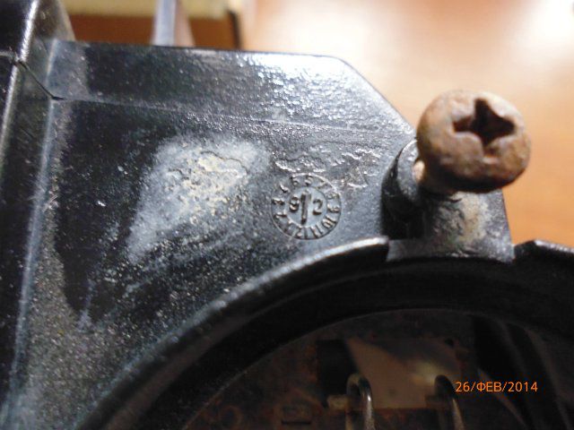

а еще вот что обнаружил , течет откуда то из кожуха печки , ппц ...

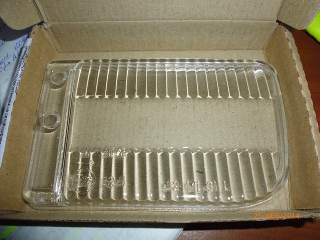

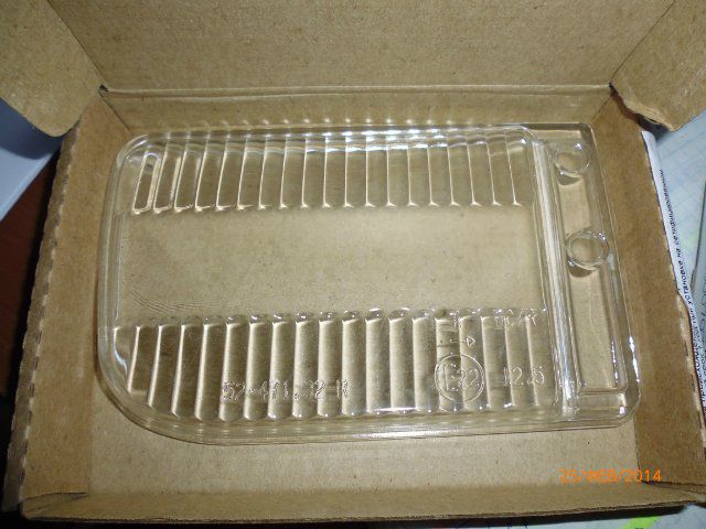

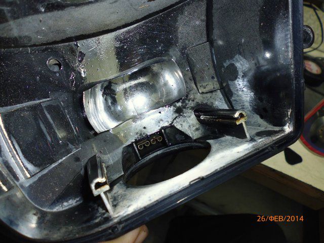

Есть и хорошая новость , прикупил стекла птф )))
Буду собирать старые туманки)

Если радиатор печки не менял, то поменяй, потом жалеть будешь, как я, бери хеллу до 3к должен будешь уложиться.
  • Сообщений: 1647
  • Репутация +20/-2
  • Локация: Новороссийск
« Ответ #555 : 26 Февраля 2014, 12:07:49 »
Вот ведь интересная тема , не тек он никогда ((( Сейчас ездил , опять не течет ((( Как не хочется туда лезть ... ппц(((

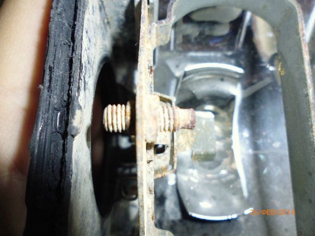

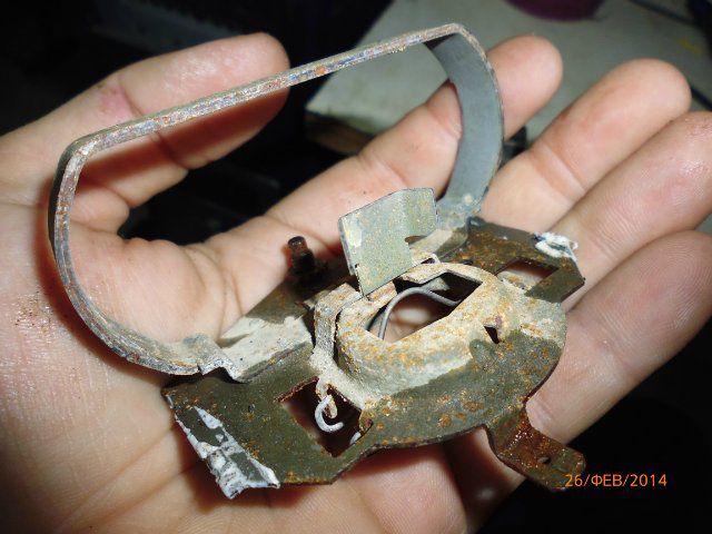

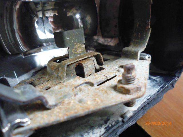

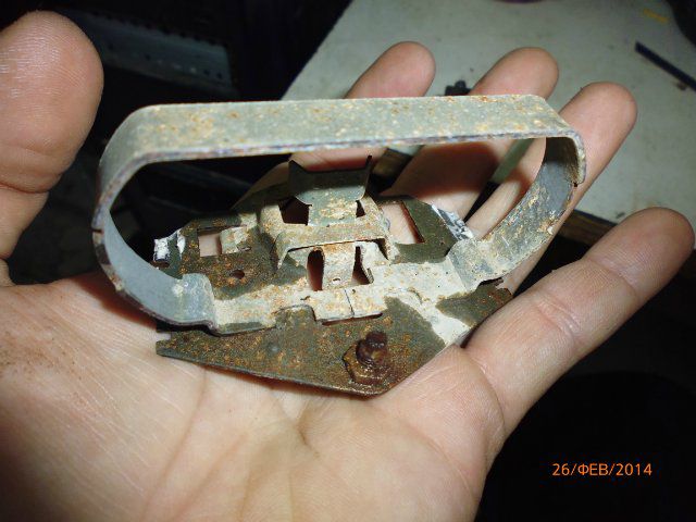

Мне то проще, у меня салона считай нет , два сидения на двух гайках, и приборка с мозгами на хомутах. Дело в том что я приверженец такой поговорки " не мешай технике работать" . С одной стороны , все там жарит яепу как , с друго стороны подтекает , и надо туда лезть. просто не охота там все шевелить . Посмотрим еще , подумаем . Самое интересное текло с краника , сейчас уже капает с кожуха...

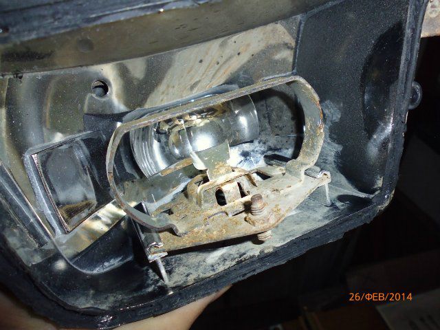

по подкрылкам . Подкрылки заказывал в Питере , есть контора , занимается подкрылками , себестоимость подкрылков копейки , а пользы от них на миллион. Становятся пракически идеално по крылу , качество приемлимое , пластик не хрупкий и достаточно толстый . Единственно что , занимает оочень много времени подгонка и установка по месту. Я устанавливал их сам без помошников , наепался шо ппц  , процедура нудная и кропотливая , если хочеш сделать хорошо.

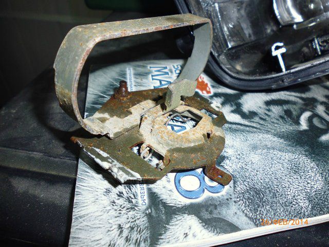

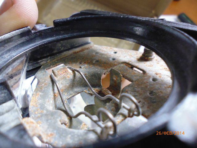

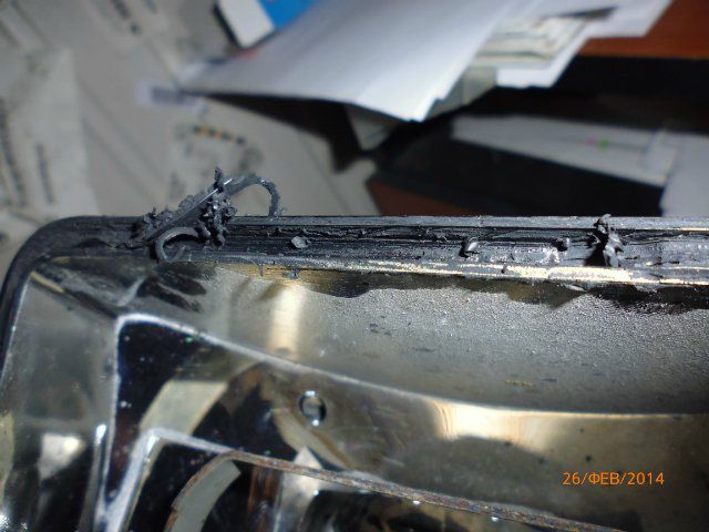

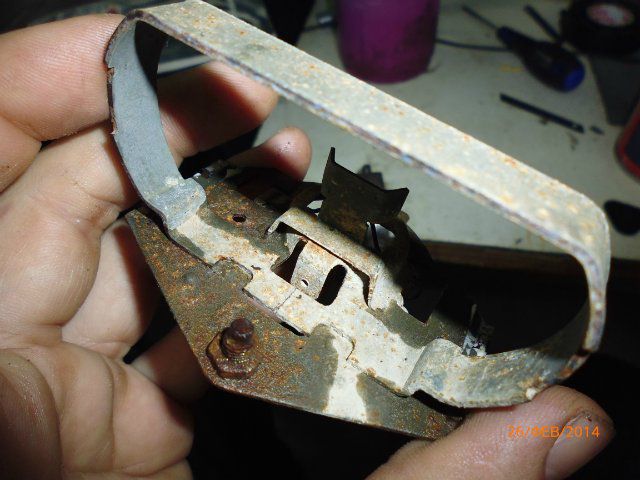

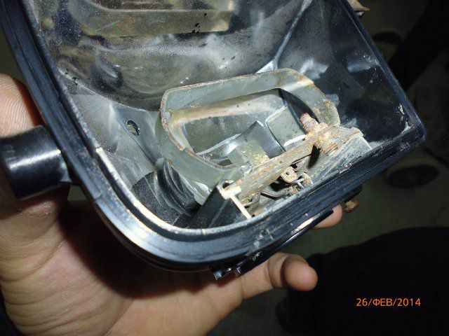

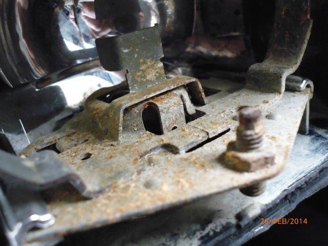

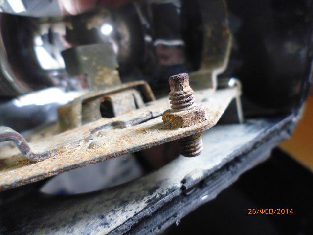

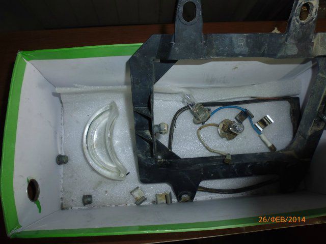

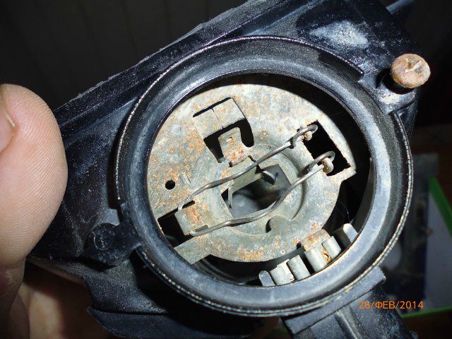

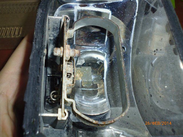

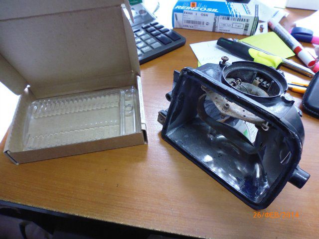

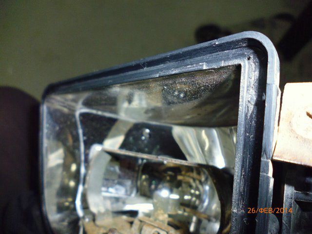

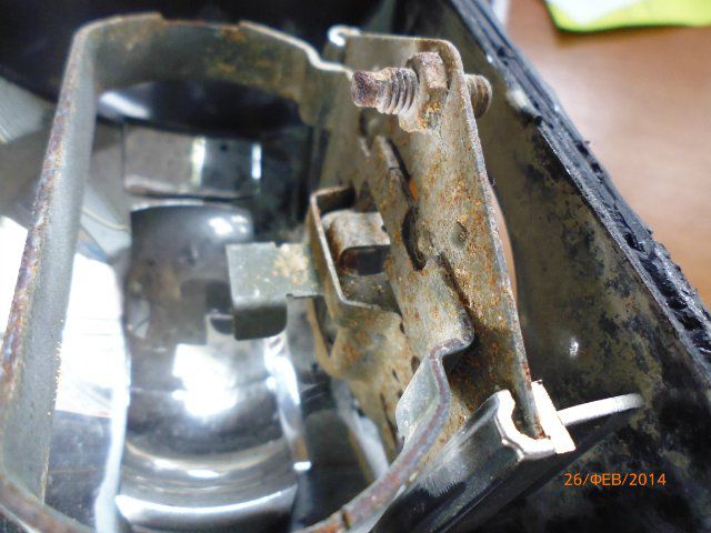

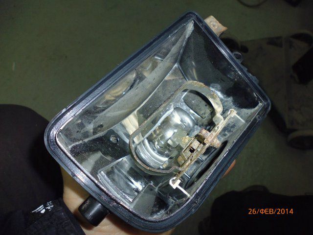

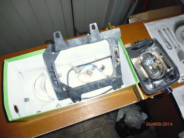

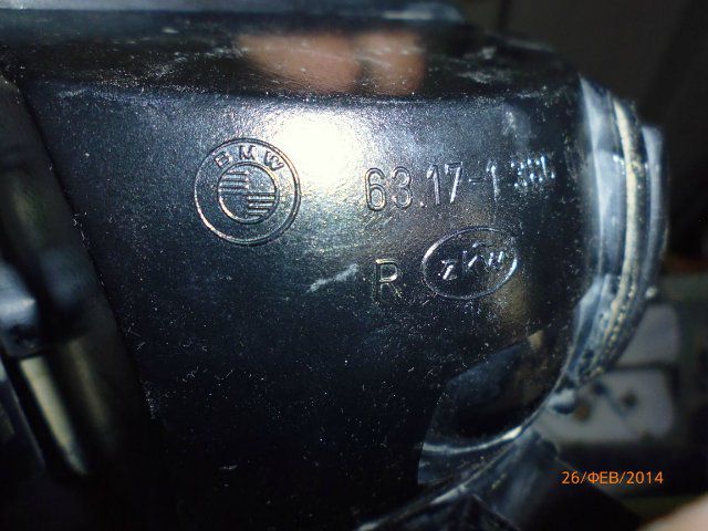

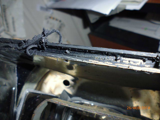

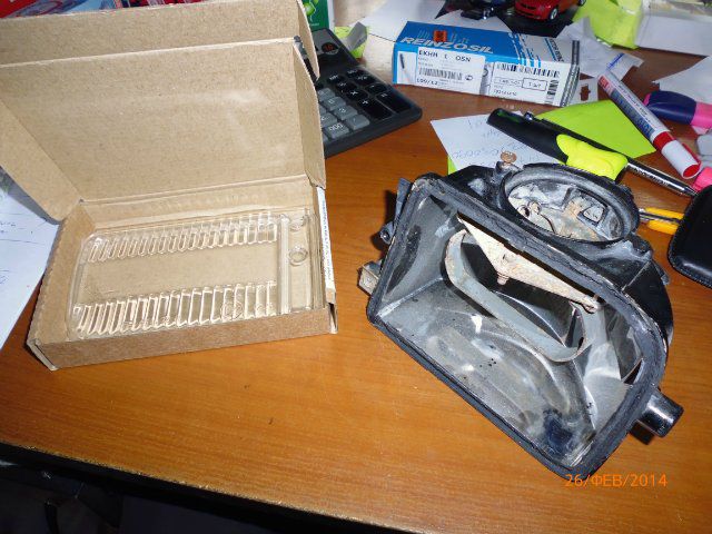

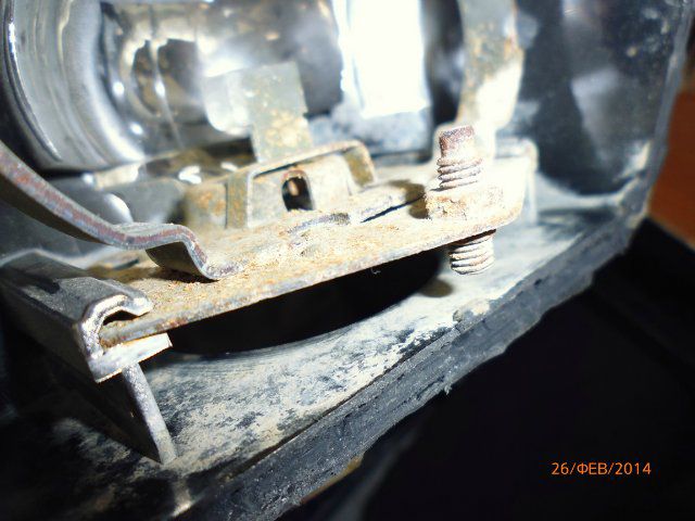

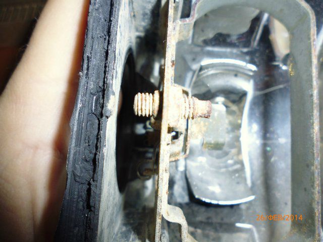

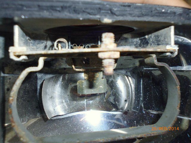

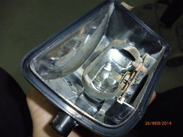

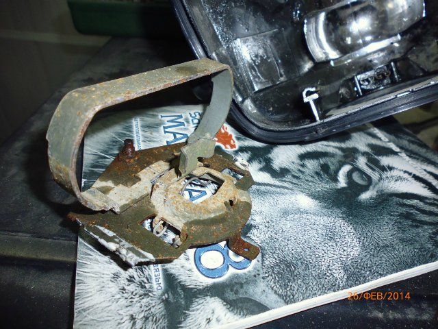

Начал дербанить свои заводские туманки. Работенка еще та ... Сегодня отдраил паз от герметика , снял рамку линцы , отмыл ее . Хочу обработать окислителем ржавчины , и покрасить в идентичный цвет. Будут как новые.
Фотки начала работ .

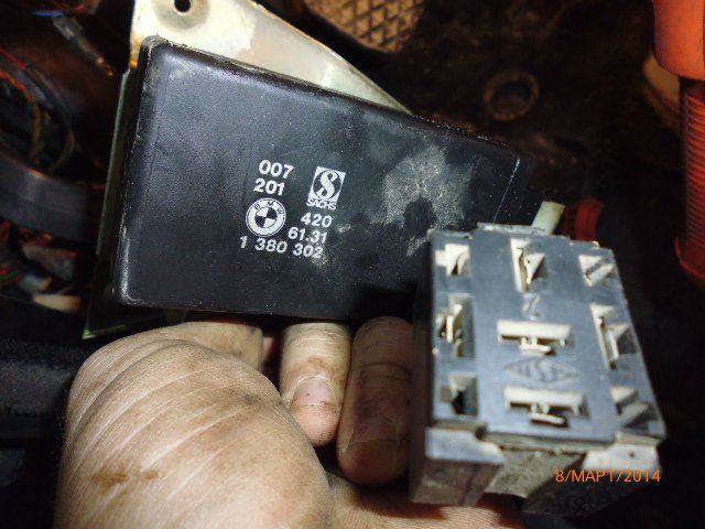

Начались какие то глюки с приборкой, а точнее с прибором температуры. По началу он ползет в красную зону держится там , и судорожно дергается  , но если стукнуть пальцем по приборке в районе датчика , то вуаля . и тепрература строго по центру. Прямо старый телевизор какой то , пока не пнеш , не показывает ))))
По началу я просто обалдел от таких показаний показометра))) Остановился дернул капот , начал шарить патрубки . наличие жижи , подтеков и т д , потом меня осинило , пошел пнул приборку, все заработало .... Но ненадолго .
ЧТо это может быть ? Плохой контакте в приборке , или прибор наелся ?
  • Сообщений: 1302
  • Репутация +28/-4
  • Локация: Default City
« Ответ #559 : 06 Марта 2014, 15:09:08 »
контакт скорее всего, попробуй подтянуть гайку на обратной стороне приборки

« Ответ #561 : 07 Марта 2014, 15:39:58 »
Справил ! Дело было действительно в контактах ! Спасибо за наводку !

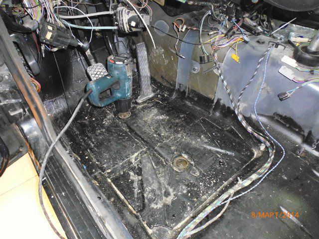

Походу избавился от течи в салон . Причина была банальна , был сдернут уплотнитель водительской двери со своего паза. Через эту щель и попадала вода в салон на полик.

Банально одел уплотнитель двери на место , и все вода больше не течет .

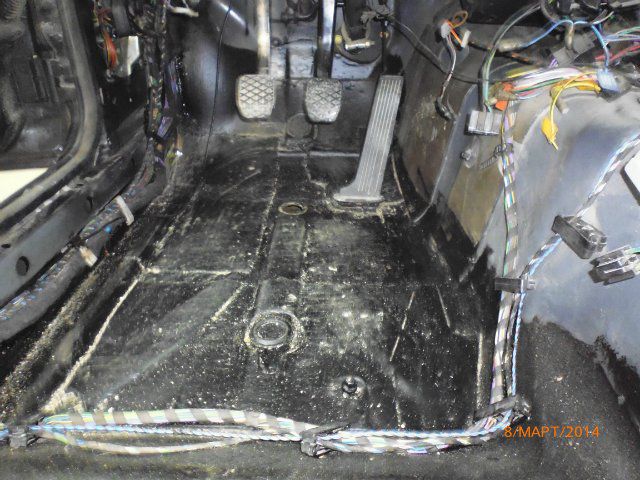

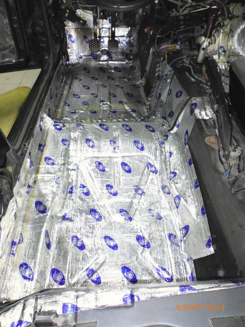

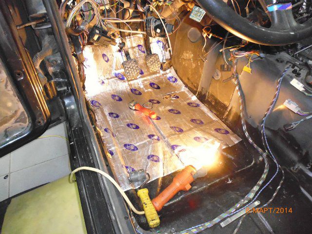

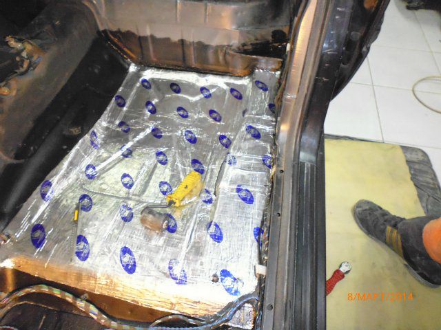

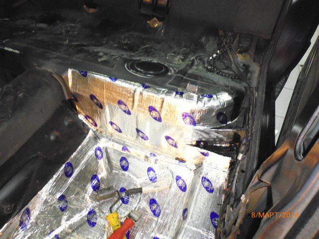

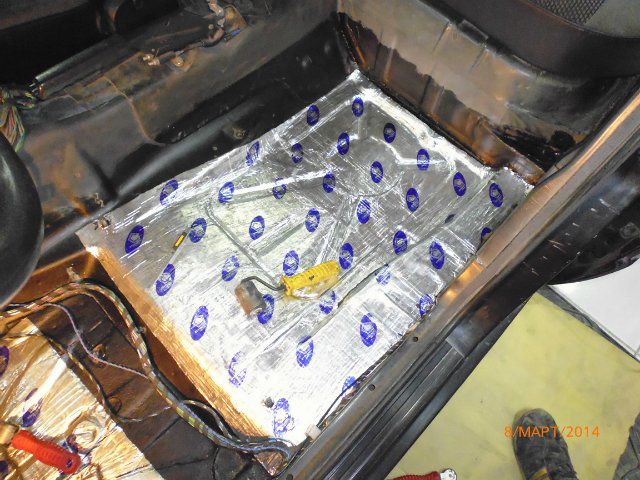

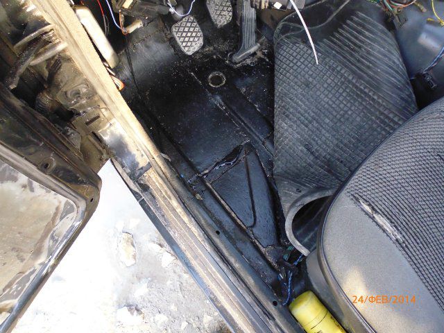

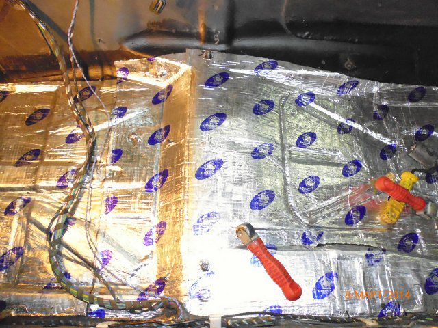

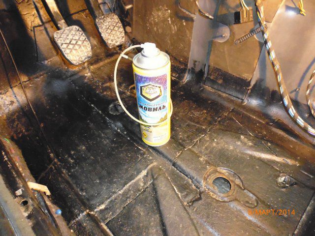

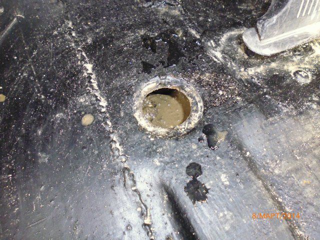

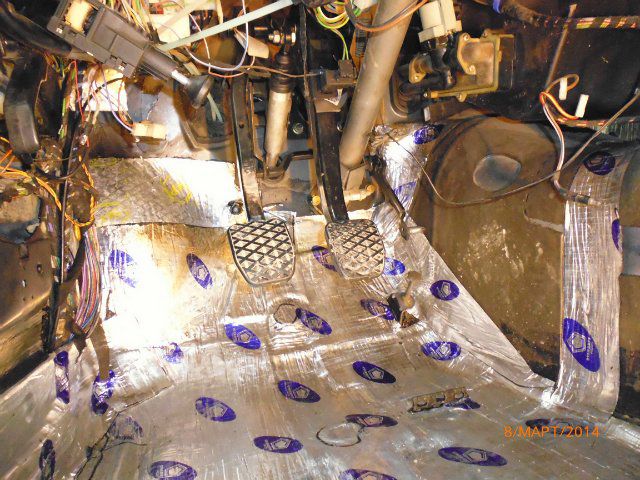

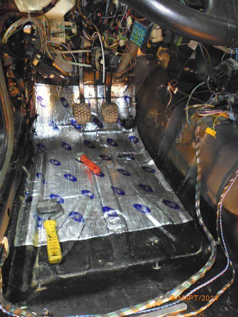

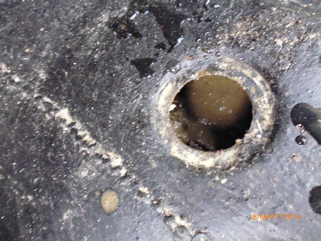

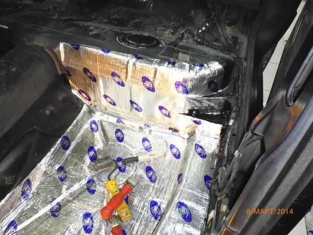

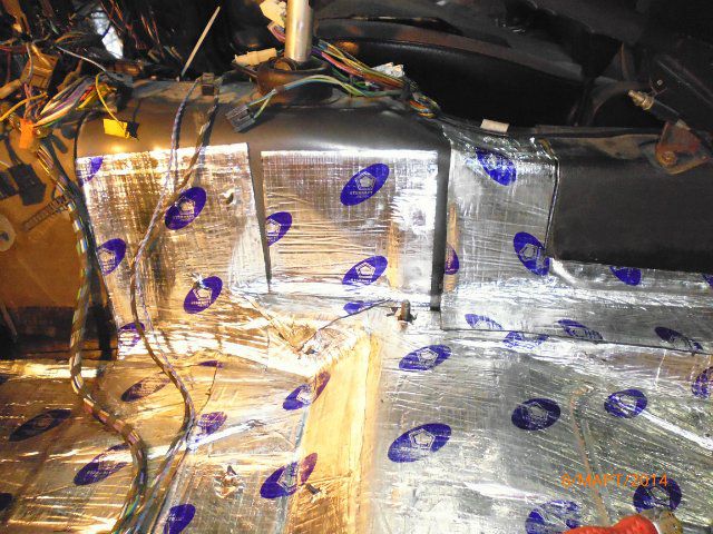

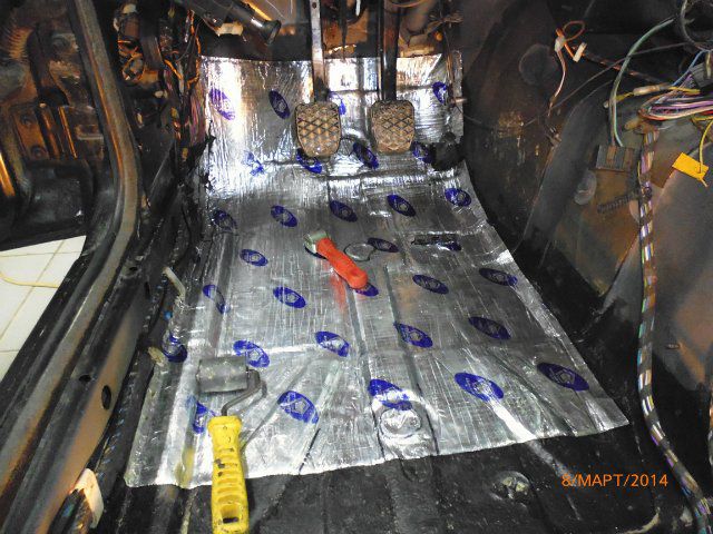

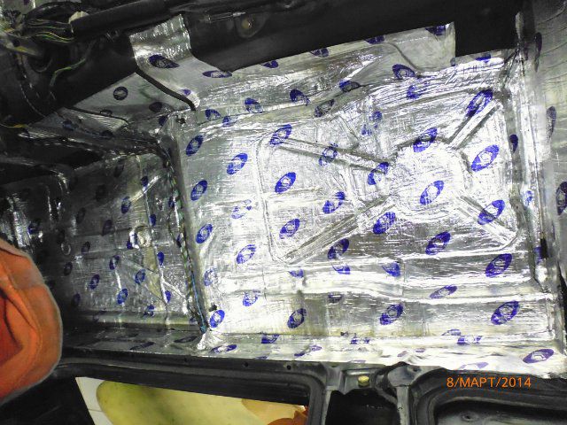

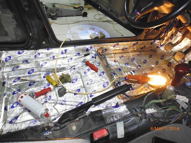

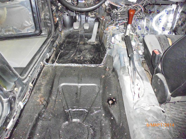

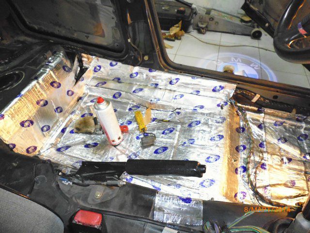

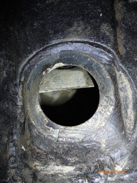

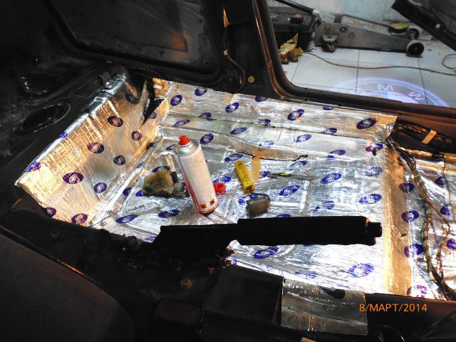

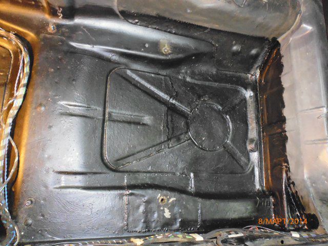

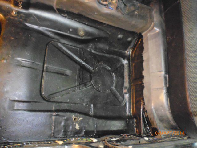

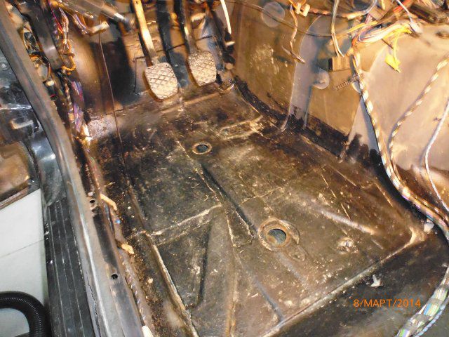

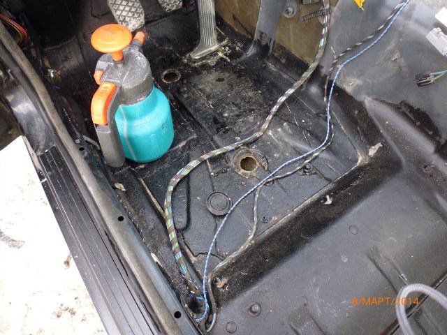

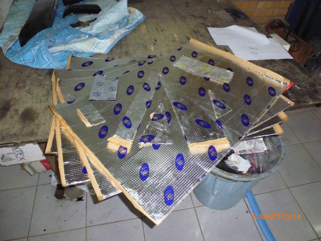

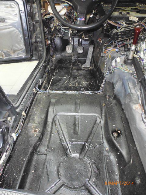

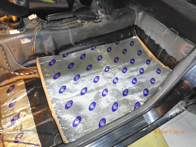

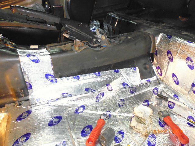

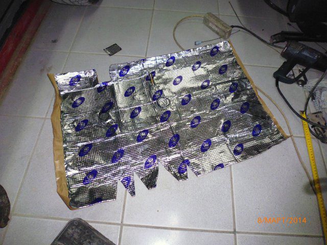

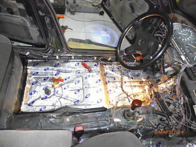

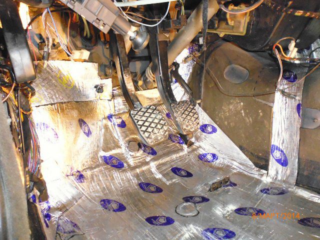

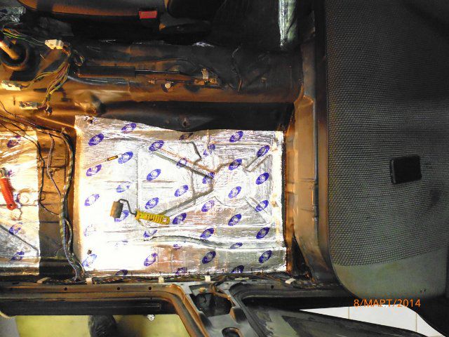

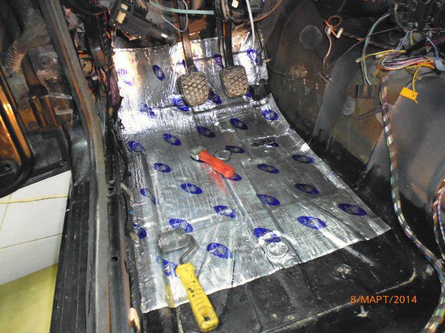

На выходных проклеил вторую половину пола . В салоне стало еще тише. За одно промыл лонжерон , отковырял заглушки , лонжерон был полон земли . все почистил промыл и залил мовилем на всякий случай.

Вот это Димон накидал фотографий, задолбался на телефоне прокручивать страницу вниз, чтобы написать свой комментарий ни о чем, ну разве что похвалить за труды ))

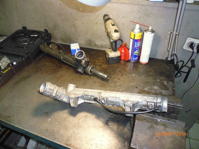

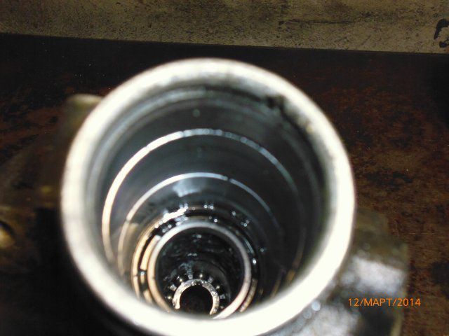

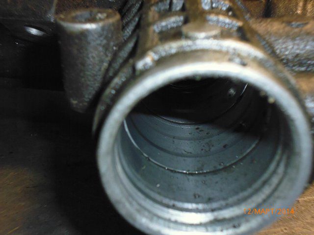

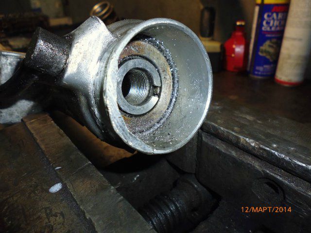

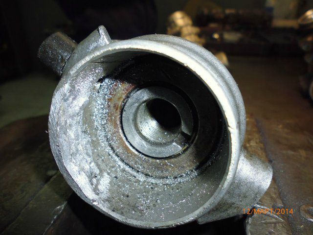

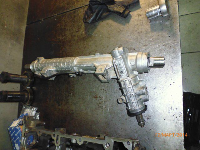

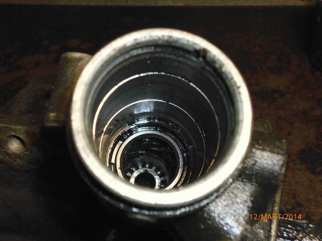

 Скоро будут новые фото ! На днях собрали рулевую рейку е36 из двух. Если все будет хорошо , то скоро установка !

Установил рейку е36 , 3.2 оборота получается.
Полет нормальный , руль крутится пальцем , развал выставил на глаз , но чуствую что кривовато.
Из минусов , гудит насос, вроде раньше не гудел , а может гудел , я не прислушивался . Второе , нет обратной связи на руле. Видимо я там что то перехимичел . Ну и третий косяк , очень рассслаблен шарнир левой рулевой тяги . не болтается но вот вот ... Нужно заказывать тягу .
Жижу залил ТНК декстрон 2. Незнаю хорошо это или плохо .

  • Сообщений: 106
  • Репутация +4/-0
  • Локация: Челябинск
« Ответ #574 : 15 Апреля 2014, 15:18:03 »
Всегда хочу спросить,такой безшумки достаточно как на фото?просто я свою разбирал,там такой слой резины лежал еле поднял И еще со стороны моторки такая же хрень.И все равно шумно в салоне
