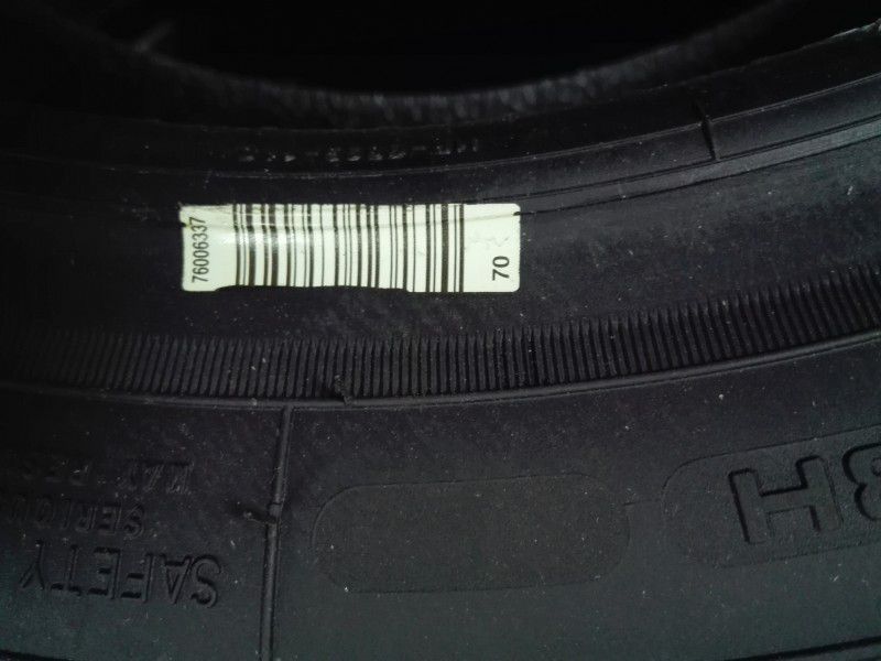

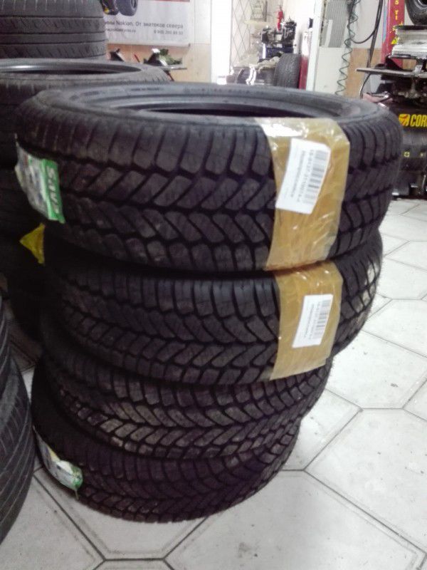

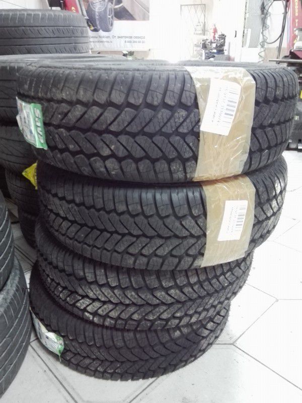

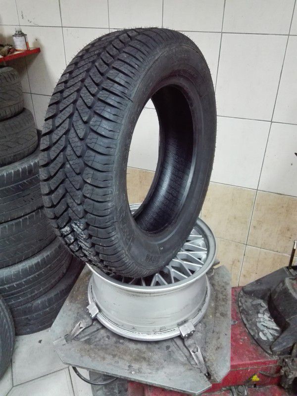

Поставил На солдата универсальную всесезонную резину ! Доволен как слон !!! Я очень долго искал подходящую мне всесезонку , и я ее нашел . Выбор пал на SAVA ADAPTO HP , оптимальный выбор цена \ качество.
Словенские шины, сочетающие «бездорожные» возможности с лёгкостью управления ими в привычной шоссейно-уличной среде. Оглядываясь на маркировку покрышкu, где изображена снежинка, можно советовать этот европейского происхождения продукт на тот случай, если Вы ищите всесезонную резину, более приближенную строением к зимним моделям, нежели к летним.
В 2010-ом модель была хорошо принята экспертами немецкого клуба Auto Zeitung, который по итогам тестам присудил шинам Sava Adapto HP неплохое место в общем рейтинге. Продемонстрированные высокие показатели тяги и управляемости оказались тем, что заставило оценщиков склонится к признанию за шинами полноценной всесезонности.
Шину отличает несколько свойств. Прежде всего, это бесперебойный контакт с дорогой, и не важно обледеневшая она или напротив – раскалённая под летним солнцем. Благодаря включению особого ингредиента шины Sava Adapto HP хорошо «липнут» к любому дорожному покрытию. Дополнительную надёжность в вопросе стабилизации тяговых сил создают острые кромки рисунка, соответствующие стандартам, предъявляемым не к летней, а к зимней резине.
Во-вторых, шина чрезвычайно легко управляется и контролируется посредством вращения руля и нажатий на педали газа/тормоза. Не важно, какая погода царит за окном – в любом случае можно ждать чёткого и своевременного отклика на манипуляции водителя.
В-третьих, протектор покрышки легко справляется с мощными потоками воды, захватываемыми им в процессе движения по лужам в период межсезонья или весеннего полноводья. Направленность рисунка способствует этому.
Наконец, за шинами Sava Adapto HP признана поразительная тихоходность. Мягкий шаг колёс, обутых в эту резину, обеспечивается силами гармонично настроенной протекторной схемы.

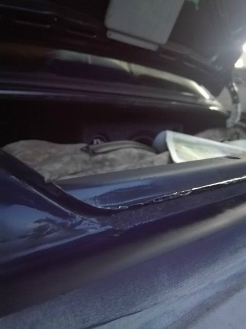

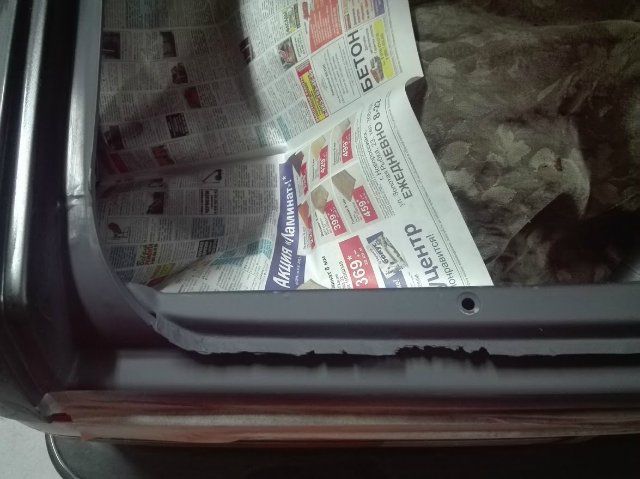

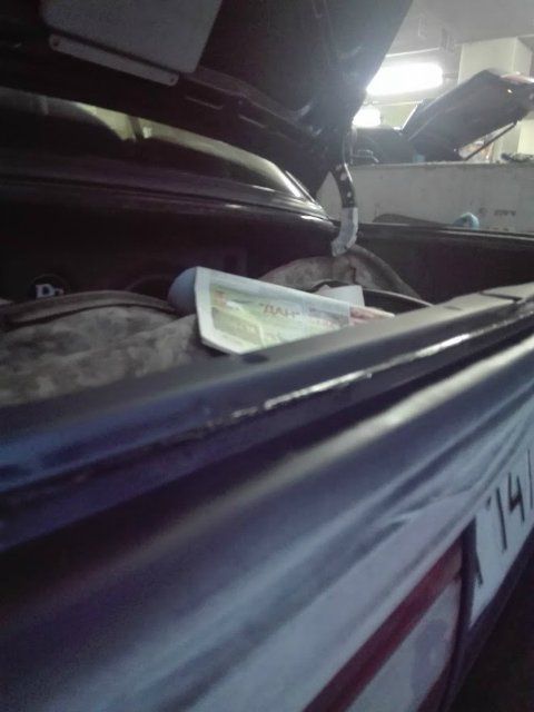

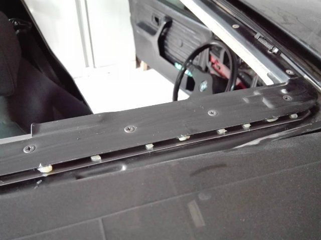

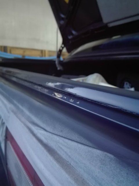

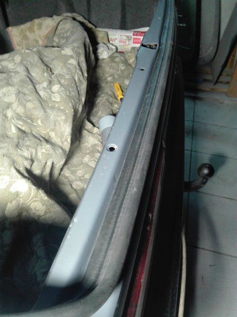

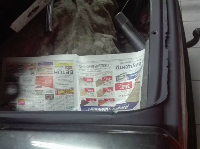

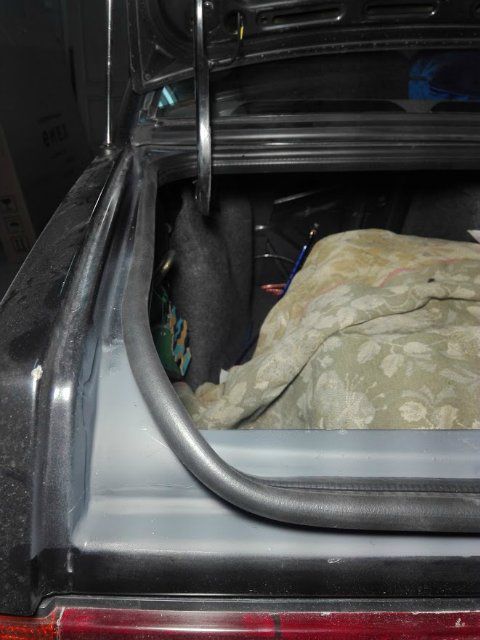

« Ответ #758 : 18 Октября 2015, 11:39:37 »

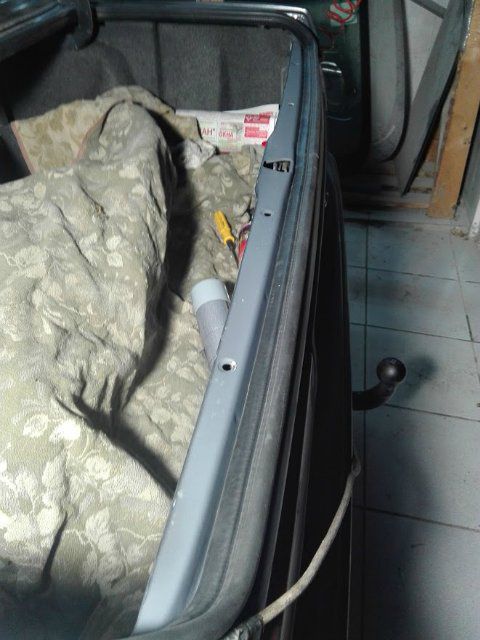

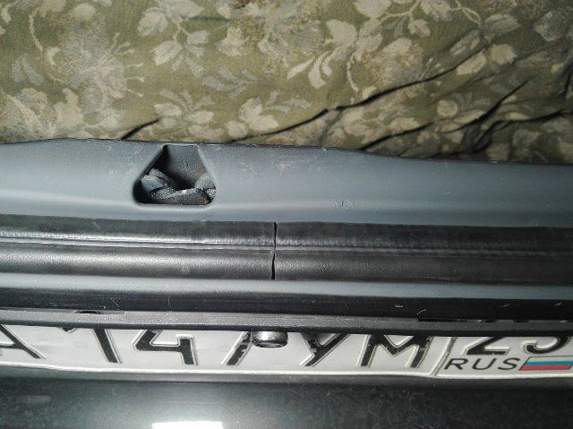

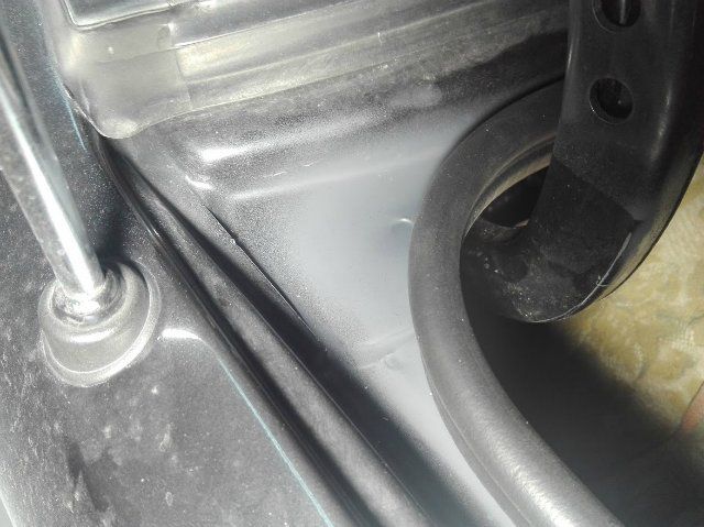

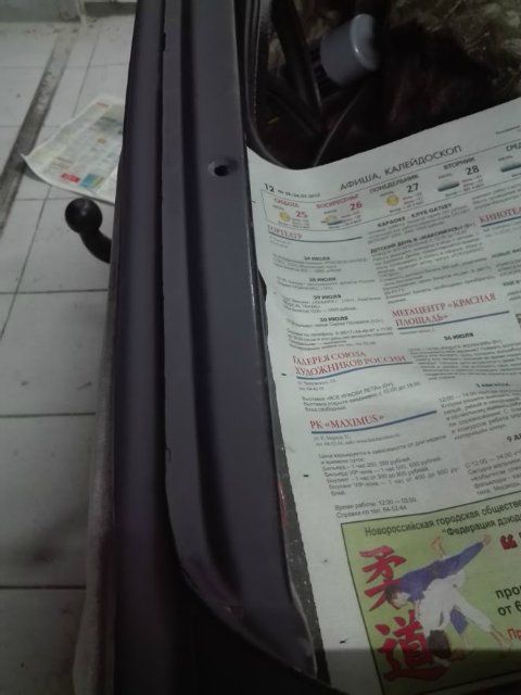

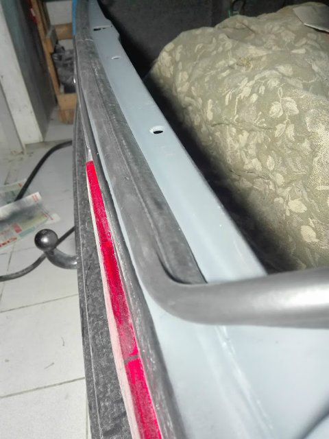

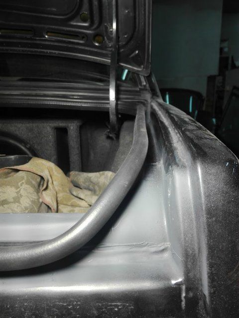

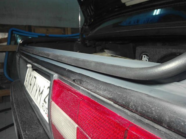

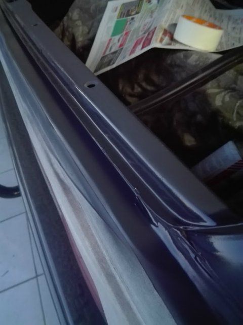

Полез на днях ставить заднюю пластиковую накладку на багажник. Давно как  то ее снял потому что на ней трещина . Дамал что найду новую , но так и не нашел. Короче обнаружил что подгнивает кант под уплотнителем , ну и конечно я не мог оставить это в таком ужасном состоянии . Картина по сравнению со всем автомобилем там была просто ахтунг . В общем занялся в плотную , обработал все щеткой , затем турбинкой все отпидорил , вскрыл кислотным грунтом . А так же поставил новый уплотнитель багажника . Конечно кое где коррозия покусала кантик , но в целом состояние хорошее . На мой век хватит.
Пара фоток , фотки темные , т.к сел телефон.

« Ответ #759 : 18 Октября 2015, 12:42:29 »
О, наконец руки до уплотнителя дошли) года два назад ты мне его показывал вроде? Ну что все норм, только зачем грунтовкой так все вокруг засрал? газет дефицит был?
Айаяйай он - распи*дяй

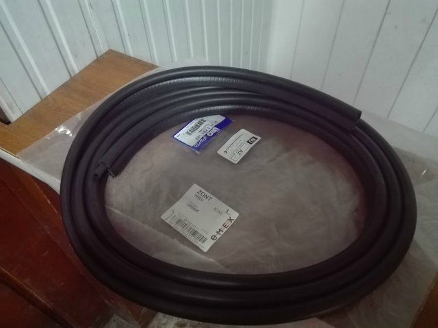

« Ответ #760 : 18 Октября 2015, 13:04:38 »
Какой номер резинки можешь сказать?
  • Сообщений: 1647
  • Репутация +20/-2
  • Локация: Новороссийск
« Ответ #761 : 19 Октября 2015, 09:53:33 »
Конечно UR0805
Да да )) Это тот самый новый уплотнитель))) Грунтовкой кстати я засрал только нишу под водостоки . Да и фиг с ним , ржаветь меньше будет ! Газетами и малярным скотчем все позакрывал как мог . Так что оновные детали кузова не пострадали  :D :D :D

« Ответ #762 : 19 Октября 2015, 10:21:23 »
Конечно UR0805
а номер дверных уплотнительных резинок не подскажешь? Ну а вдруг)

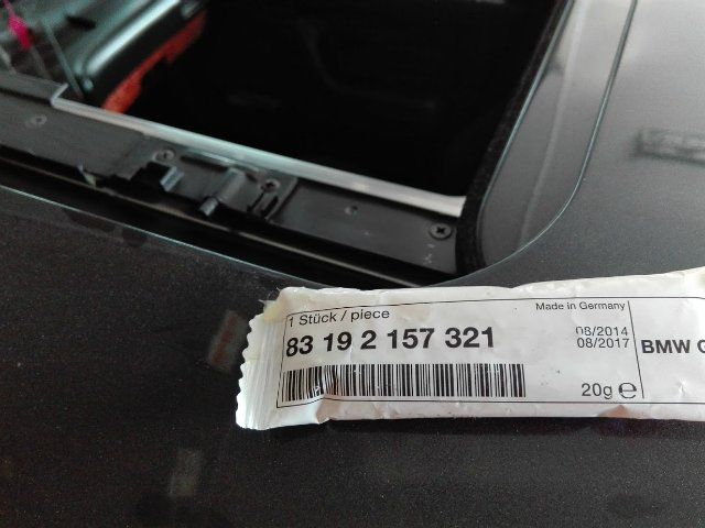

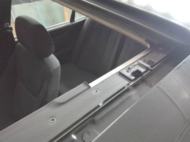

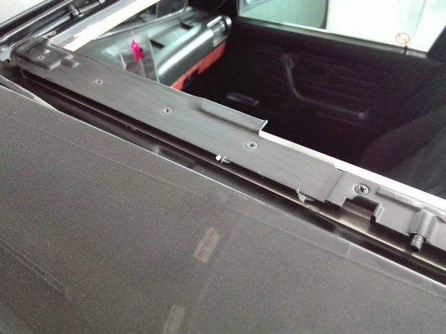

« Ответ #767 : 24 Октября 2015, 00:27:41 »

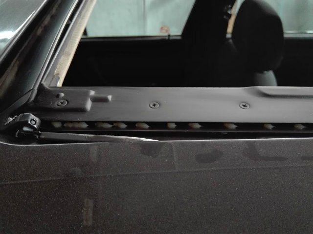

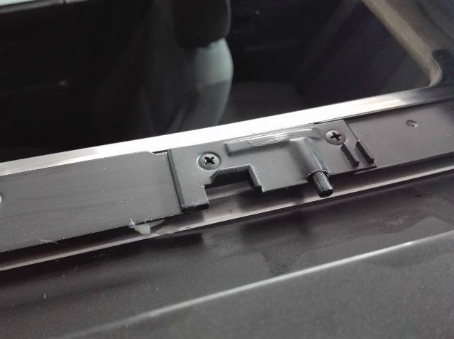

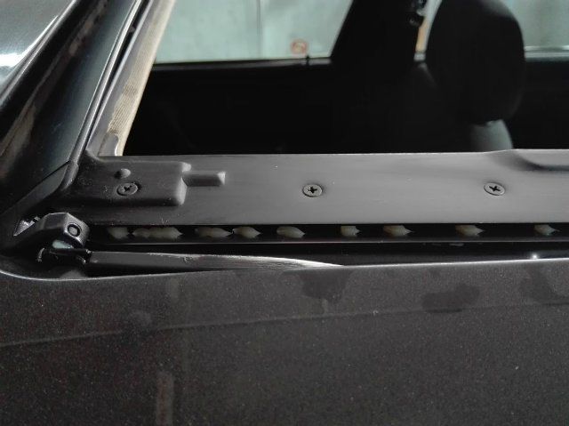

Почистил и смазал люк оригинальной смазкой для направляющих люка. Люк стал заметнее плавнее работать.

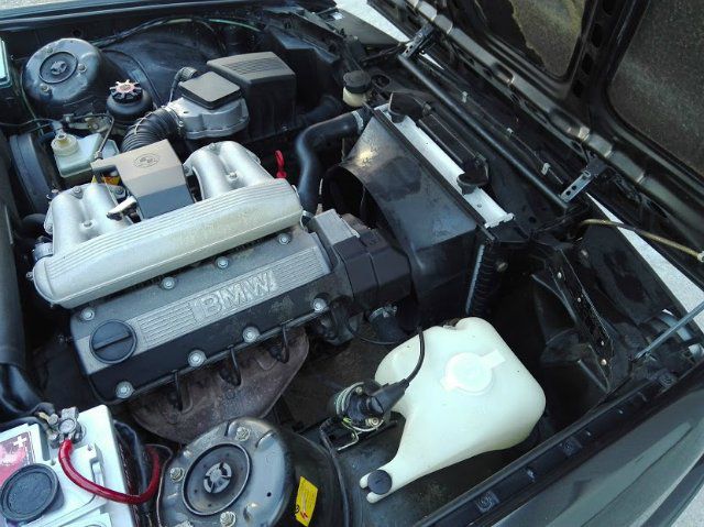

« Ответ #769 : 27 Октября 2015, 17:34:24 »

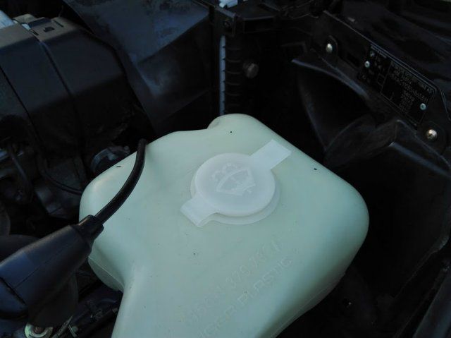

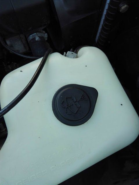

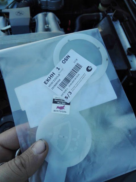

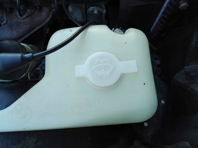

Поменял крышечку бачка обывателя. Когда покупал универсалного солдата , то крышка была обломана , мне это не нравилось . Заказал вроде как новую оригинальную крышку, а пришла какая то черная непонятная. В общем поставил то что было . Но меня все равно доставал этот вопрос , хотелось все по заводу. В итоге поменял таки я крышечку , правда она аналог , от другой тачки . Установил , теперь все идеально . Доволен ))

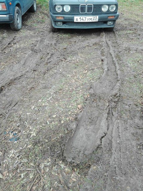

« Ответ #771 : 20 Ноября 2015, 14:21:52 »

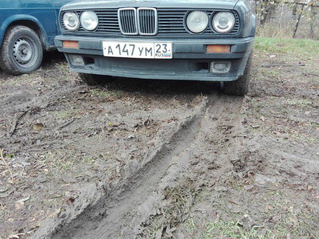

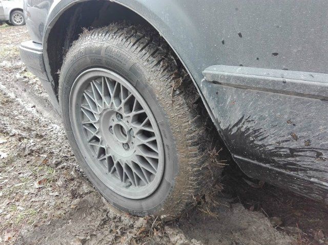

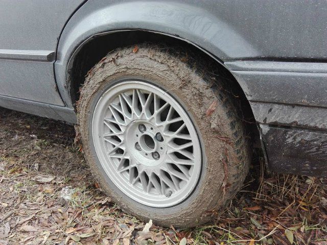

Покоряю легкое бездорожье на всесезонной резине ) ЗУбастая резина хорошо копает мокрую раскисшую землю )

« Ответ #772 : 22 Ноября 2015, 07:19:30 »
веселая зима у вас)

« Ответ #773 : 25 Ноября 2015, 16:39:11 »
веселая зима у вас)
не говори )))
