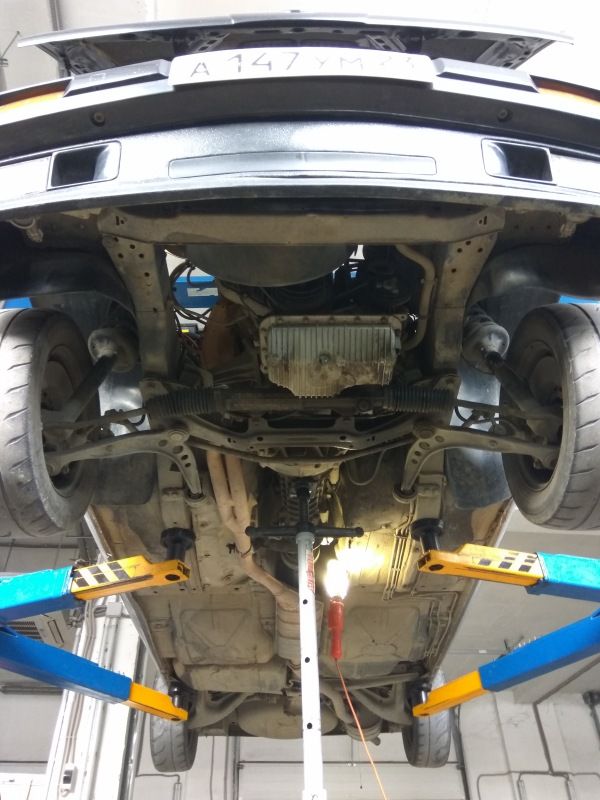

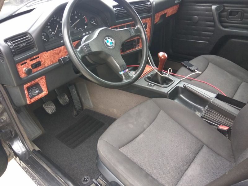

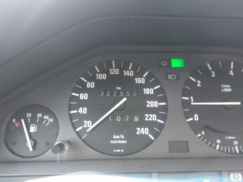

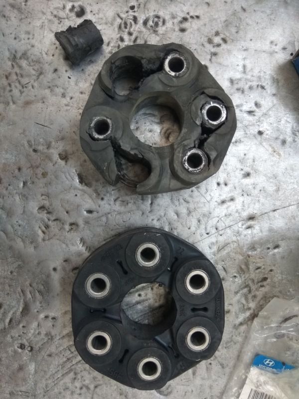

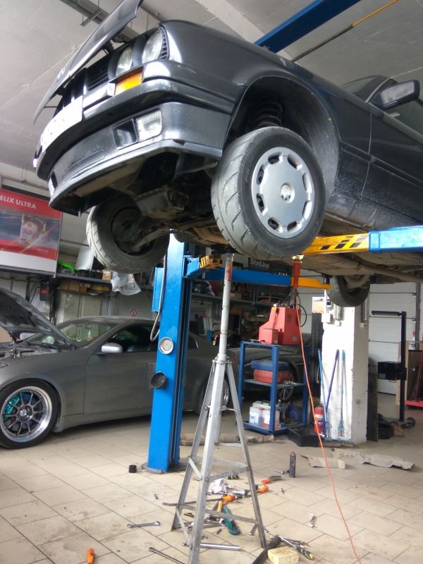

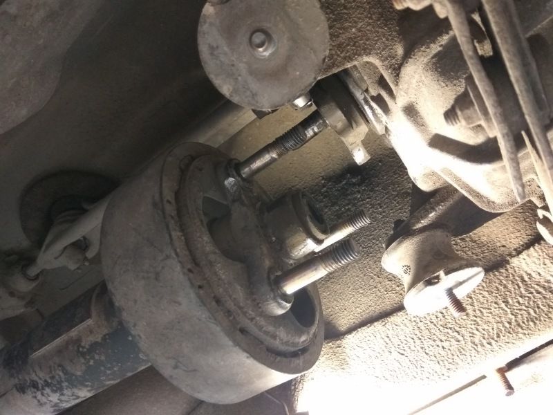

Загнал машину на подъемник , подтянуть колодки ручника , и тут понеслось :
1. Ручник подтянут , тормоза как и прежде огонь .
2. Т.О , Замена масла и фильтров .  Масло Молибден , фильтр Манн. пробег 327500км. Оил Сервис Сбросил .
3. Замена дворников Чемпионы как всегда .

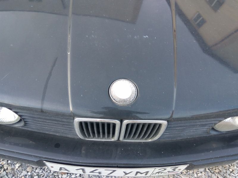

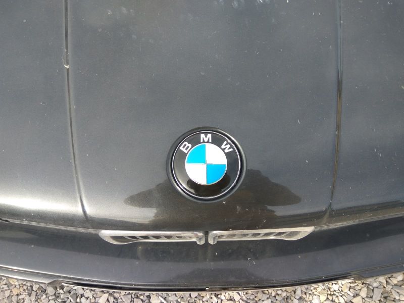

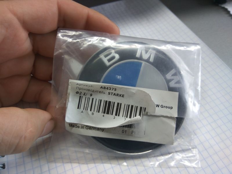

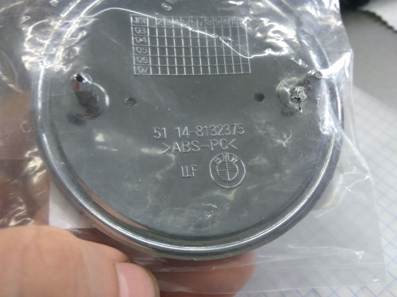

4. Выгорела эмблема китайская , заказана и установлена новая китайская .

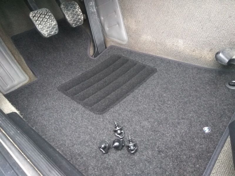

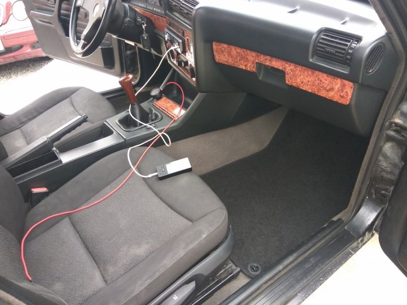

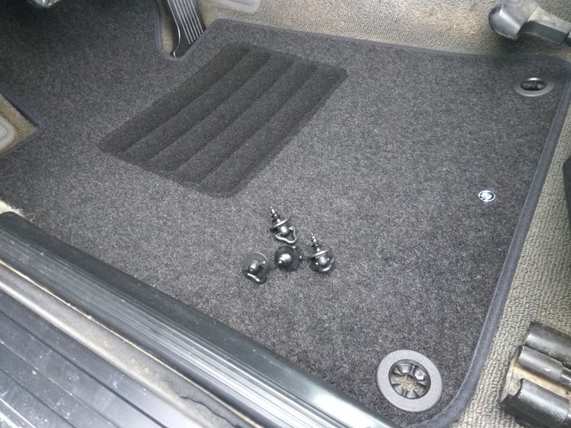

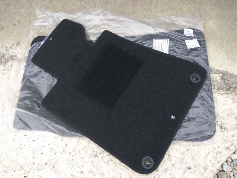

5. По скольку коврики были не пойми от чего , водительский совсем уже разлезся , было принято решение купить новые оригинальные коврики .

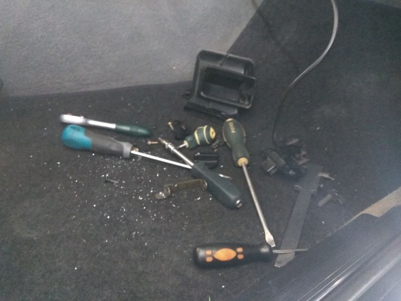

6. Минус ручка на бардачек , нада ручку новую . Оригинальная с личинкой под ключик .
7. Минус уплотнитель водительской двери , надо хороший б.у
8. Перестал работать омыватель лобового стекла , нашли причину в переключателе под рулевом , почистили контакты , все заработало в штатном режиме .
9 . Так бе были заменены форсунки омывателя лобового стекла , т.к старые пришли в негодность от времени . Поставил веерные . Настроил. Работают отлично .
10 . Захрипела передняя водительская колонка . Разобрал обшивку , причина была банальна , каким то непонятным образом между колонкой и обшивкой попал провод , который не давал диффузору работать , теперь все отлично . Колонка работает как положено .
11. Подушки двс под замену.
12. Передний левый ступичный под замену , колесо болтается .
13. Колодки перед остаток 30 %

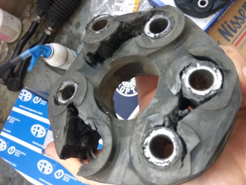

14. Эластичная муфта в дрова .
15. Пыльники приводов в дрова .
16 . Так же хотим установить задний стабилизатор . Стабилизатор есть но не понятно подойдет он или нет . Буду изучать этот вопрос , на стабилизаторе есть какая то маркировка .
17. Минус рулевая рейка , потекла ручьем выгнала всю жижу .
18. Минус насос ГУР , работал без жижи , хана ему .
19. Оборвало кронштейн выхлопной трубы , замена .

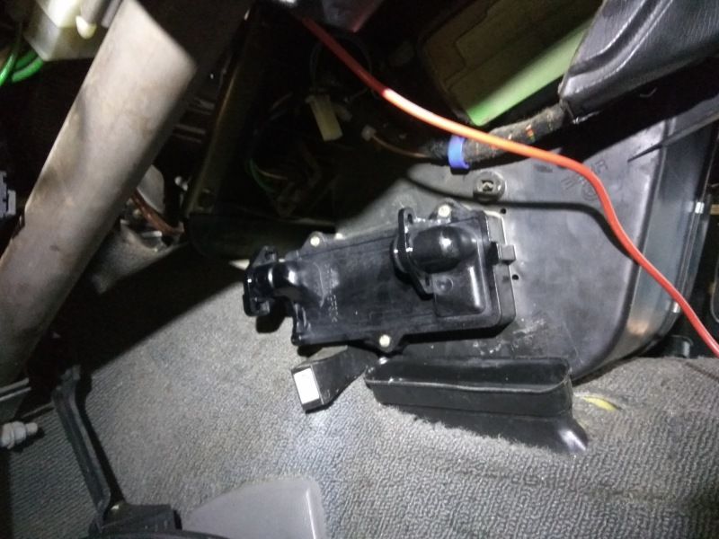

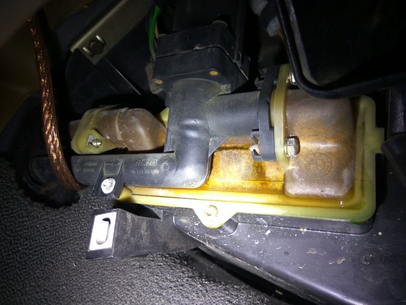

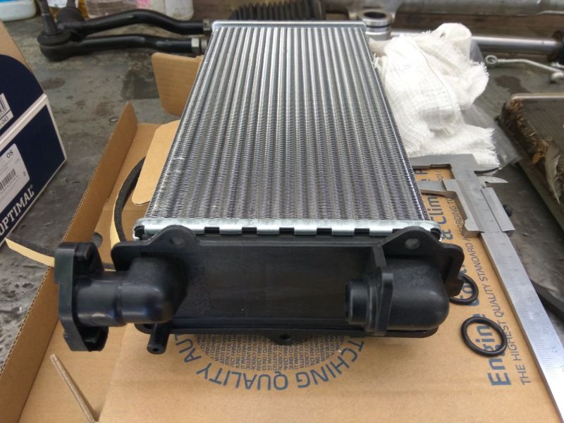

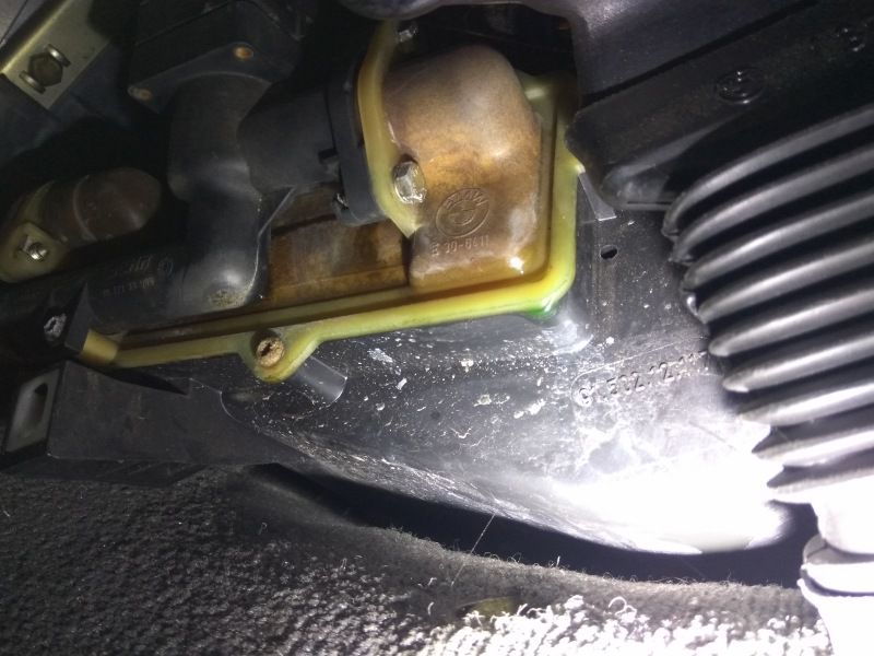

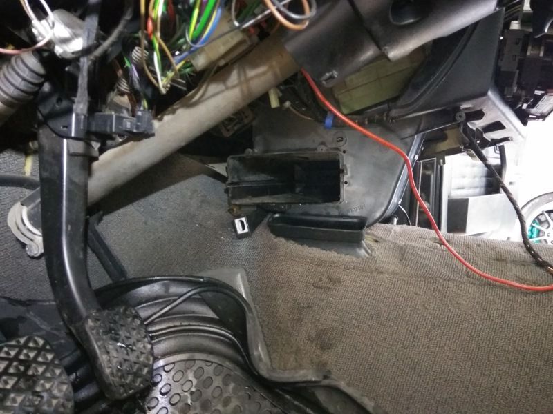

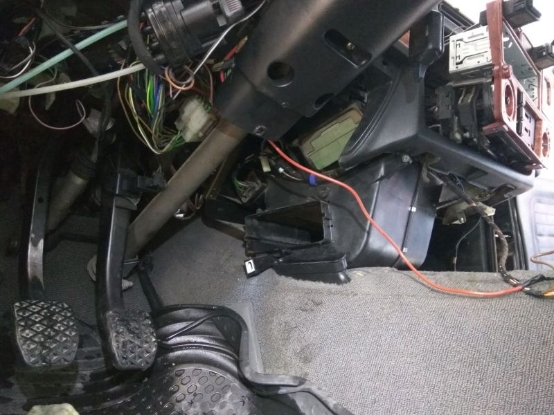

20. Ну и самый большой косяк , потекла печка . Ручьем херачит в ноги (((

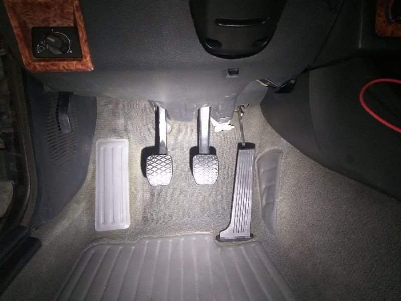

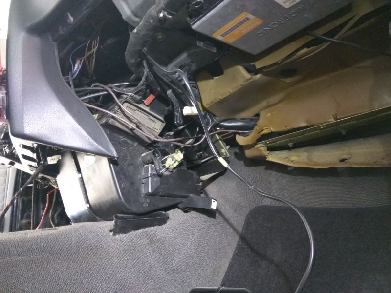

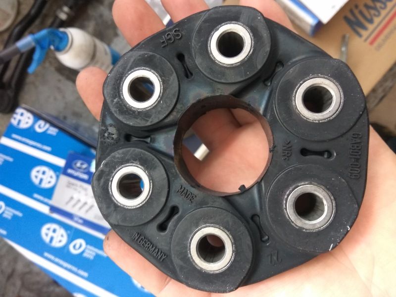

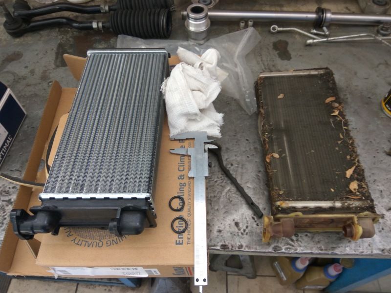

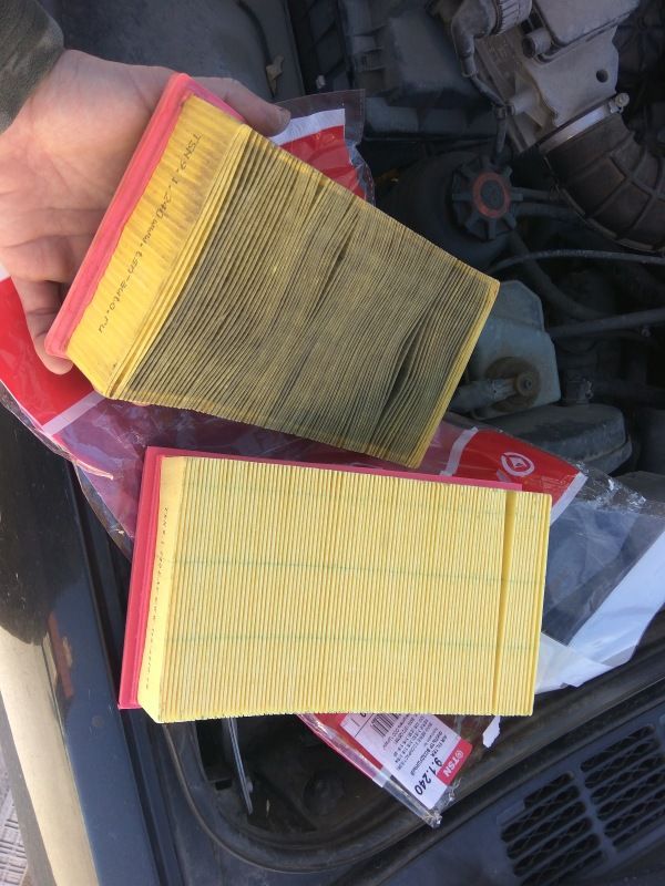

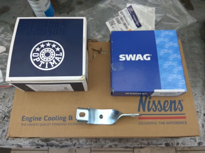

В общем начал заниматься с аппаратом ,  много всего уже сделанно , еще многое предстоит сделать . Заказали новые оригинальные коврики , мелочь а приятно )
Мелкие косяки устранены без проблем , а вот с большими пришлось изрядно повозиться .
На выходных заменил элластичку , ступичный , и так по мелочам .
Воскресение все с утра до ночи улетело на замену радиатора печки . Все сделанно аккуратно , без фанатизма .
Интересный факт , на дне печки нашел монетку немецкую , 94 года )
Немного фоток процессов обслуживания автомобиля :

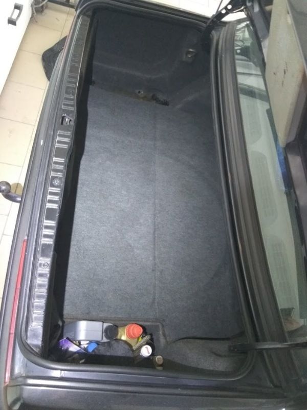

« Ответ #799 : 30 Марта 2020, 08:50:47 »
Почистил немного ковер в багажнике , а так же полик в ногах водителя . Подсобрал нижнюю бороду . Теперь осталось ручку на бардачек намутить. Пока без бардачка (
