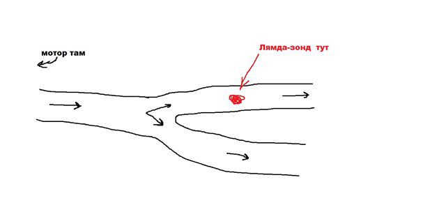

Если лямда подключена как на фотке -правильные ли она работает?
выпускная труба раздваивается и в одной из них лямда:
ну по идее ей же не нужен объем проходящий около , а нужно содержание СО2, которое должно быть неизменным даже после раздвоения трубы.

« Ответ #1 : 11 Июня 2013, 16:13:15 »
А Х-пайпы для чего тогда придуманы?
И почему у м54 к примеру 2 лямбды стоят, по одной на каждый выпускной коллектор?

« Ответ #2 : 12 Июня 2013, 10:50:45 »
ну вот тогда объясни   -почему?)

« Ответ #3 : 12 Июня 2013, 11:18:08 »
Нормально лямбда будет работать

« Ответ #12 : 16 Сентября 2013, 15:24:27 »
По сабжу. Это неправильное расположение Лямбда-зонда. При таком расположении уже меняется сечение трубы за счёт самого зонда, а посему, бОльший поток ОГ будет стремиться в нижнюю трубу. Показания Лямбда-зонда могут быть некорректны. Могут быть завихрения и так далее...
  • BMW E30, 316i, M42B19.
  • Сообщений: 32755
« Ответ #13 : 16 Сентября 2013, 15:26:38 »
Кстати да, Ангел прав - сопротивление лямбдо-зонда изменит газодинамику выпускного тракта что может повлиять на показания, а так-же на работу двигателя.

  • Сообщений: 39300
« Ответ #18 : 16 Сентября 2013, 17:33:58 »
Отключение лямбды, переводит ее значение в константу. и все. при коррейкции используется константное значение. при этом расход будет выше на .15-2 литра.
Жрать ведрами это значит помимо лямбды что-ир еще неисправно и мозгам не хватает параметров откорректировать смесь.
в ожной трубе лямбда нормально работает, тк значения по ней читаются периодически, и выхлоп всегда присутствует, плюс на всяких  древних м20 и прочих смесь регуллируется в общем для двигателя, а на м52 уже для каждого цилиндра потому там и 2 лямбды.
  • Сообщений: 32755
« Ответ #19 : 16 Сентября 2013, 17:35:11 »
Надпись чек не видна, но вроде всегда есть. Собственно у меня она не видна, посмотрел на приборку от икса. :)
  • Сообщений: 32755
« Ответ #20 : 16 Сентября 2013, 17:37:10 »
Ангел имел в виду, что из за изменения газодинамики выхлопа он будет идти не равномерно, и лямбда будет показывать неправильную информацию.

« Ответ #21 : 16 Сентября 2013, 17:40:07 »
всё же как-то плохо верится, что лямбда в одной трубе работает корректно... Хотя, если там до этого одна труба шла и нет никакого разделения по группам поршней, -возможно, но в одной трубе - не есть гуд...  Один хрен, с лямбдой или без неё - 30-ти летнему мотору, думаю, глубоко пофиг на это )))
  • Сообщений: 32755
« Ответ #22 : 16 Сентября 2013, 17:54:37 »
Я бы честно не имея штатного отверстия под лямбду наверное от неё отказался. Разница при исправной системе мизерная, её назначение основное это всё-же экология.
