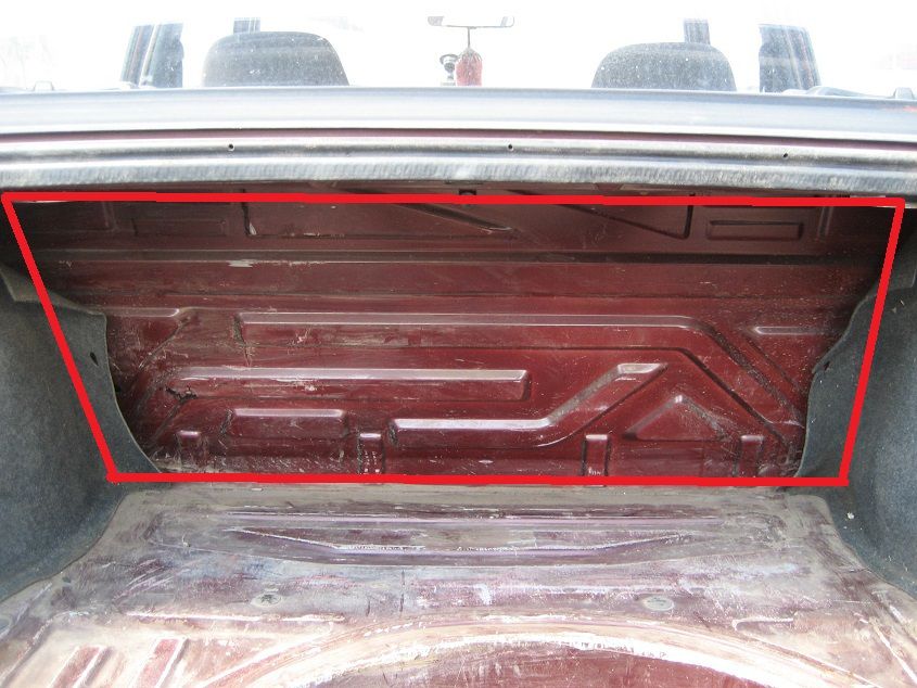

Добрый день!
Вопрос собственно вот в чем...
Имеем Е30 седан 1984 года. Состояние по кузову в целом не плохое, есть пару не критичных дырок в полу которые лечатся.. Задние крылья и задняяпанель поменяны. Проварено всё хорошо.
Дело в том что профессионально занимаюсь автозвуком. Делаю из своей тридцатки "шоустопер". И для того чтоб получить максимально высокое звуковое давление желательно чтоб багажник (в котором будет установлена сабвуферная система) имел свободный проход в салон. На моем авто перегородка между салоном и багажником полностью глухая. Нет даже выштамповки под лючок для лыж. Так вот появилась мысль перегородку эту вырезать совсем, предварительно усилив этот вырез металлической квадратной трубой.
Может ли такая процедура пагубно сказаться на жесткости кузова? и если да то на сколько это критично? Не будет ли у меня на кочках стекло заднее вываливаться)))?
Может кто ещё какие варианты предложит??
Красной линией на фото обозначено преположительное место установки усилителя из трубы.
Конечно, обязательно скажется! Будет ли выпадать стекло - покажет эксперимент. Сомневаюсь, что кто-то такое делал до тебя, так что потом сам нам расскажешь.

нет, перегородка там 100% родная. ни каких следов сварки нет.
мне на самом деле полку проще усилить с помощью силового набора... а вот отсутствие этой перегородки очень упростит задачу по постройке сабвуферного звена в машине.
Куча отверстий тоже не прокатит))) Через эту дырку будет заноситься короб из салона. просто в проем крышки багажника нужного размера корпус не пройдет ни как.

Так делали в Ростове несколько лет назад.. Дело в том что такой вариант не совсем практичен.. Конкретного решения по сабу пока нет. Возможно это будет простой фазоинвертор с парой двенашек, а возможно четвертьволновик на десятках.. так что предстоит много экспериментов с корпусами. И по этому все возможные переделки кузова хотелось бы закончить до покраски машины.
То есть моя идея с усилением этого проема квадратом не имеет права на жизнь?? В русских машинах задняя распорка салона по типу квадрата работает ооочень хорошо, хотя и прикручена на болты а не вварена в металл.

Тебе уже дали внятный ответ - машина развалится. И понты с автозвуком не нужны такой машине, не порти машину. Хороший кузов сейчас в очень большой цене, если ты что-то модифицируешь, то кузов станет ценой по весу металлолома, да и превратится он в металлолом очень быстро. А весь этот звук через два года никому не нужен будет.
Минимум надо крест ставить, и то всё равно как по заводу жёсткость не получится, и кузов будет гнуться где не надо.
Да и вообще, если ты профессионал автозвука, то должен знать что Е30 не годная для этого дела машина.

« Ответ #22 : 26 Июня 2013, 17:07:28 »
Сделай тогда каркас на жопе, и завяжи его со стойками и полкой
Ну так вот я этот каркас и нарисовал в первом сообщении, только возможно не совсем понятно и в слишком упрощенной форме...

« Ответ #23 : 26 Июня 2013, 17:10:56 »
А меня уже загнобили нафик с такими переделками))))
Не совсем это каркас. Я имел ввиду пространственный каркас, который будет завязан со стаканами, полкой, стойками. Ну и желательно крест конечно
