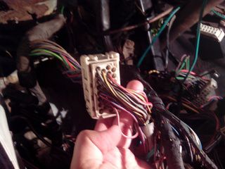

пацаны расскажиье как. ломать не хотца. там с одного края есть немного выдвигающаяся хреновина. что дальше ума не приложу.

По-моему, тянуть хреновину вбок, разъем на себя, покачивая. Как чуть вылезет, можно полить чем-нибудь скользким, из-за пыли они обычно очень туго идут.

Эту хреновину надо тянуть дальше, она когда вылезает, выталкивает разъем.
Оттягиваешь хреновину сколько идет, потом вставляешь в щель различные предметы (сначала плоскую отвертку, потом ключ можно, вощем, которые лезут) и ими расширяешь щель дальше.

Главное не переусердствовать и не отломать эту хреновину!

так вот этого и боюсь. там никаких. защелок даже не видать.

Защелка - это как раз эта хреновина. Там по бокам у внутренней части разъема - канавки извилистой формы, а на хреновине - соответствующие выступы. При задвигании хреновины выступы едут по канавкам и втыкают одну половинку разъема в другую. При выдвигании, соответственно, выталкивают. Если тянуть разъем и хреновину одновременно, есть шанс вынуть без повреждений. А если только тянуть хреновину - мне кажется, можно обломать выступы.

попробую завтра. сегодня по непонятным причинам не попадаю в гараж(

Там ничего страшного, слегка отвёрточкой отжать эту фигню и всё. И Абра прав - разъём лучше тоже тянуть при этом, немного покачивая.
