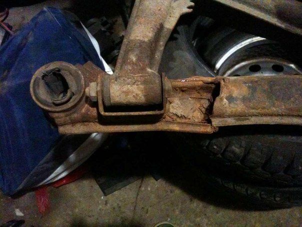

  • Сообщений: 1981
  • Репутация +94/-63
« Ответ #22 : 29 Июля 2013, 14:16:44 »
Главное чтоб фото было не такое как чуть выше :)))
  • Отец всея
  • Сообщений: 1230
  • Репутация +65/-13
  • Локация: Москва. ЮЗАО.
« Ответ #23 : 29 Июля 2013, 14:21:40 »
Причем с тем что на фото развал был в пределах нормы)
