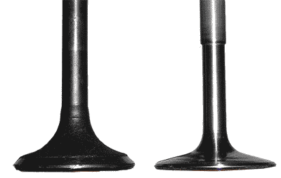

Федь, что скажешь по поводу доработки клапанов? Щас уж очень толстые.
Как нить вот так бы с ними извратится. :D

Не силен в м20, но я так понимаю в стоке клапана 7мм? Если да, то переходить на 6мм и запиливать по выложенной тобой схеме. Это работает и довольно эффективно. Ну и увеличения тарелки никто не отменял, хотя я так понимаю резервов там практически нет. Вал я бы ставил пошире чем сейчас, где-нибудь ближе к 295-300, с максимально возможным подъемом. Езда "снизу", нафиг не нужна на трековой машине. Он и так будет снизу нормально ехать, за счет объема.

« Ответ #48 : 29 Июля 2013, 22:15:50 »
45 впуск и 37 выпуск ставят что на 1мм больше чем сток
  • 320i Coupe 86г
« Ответ #49 : 29 Июля 2013, 23:16:20 »
Голова впринципе уже готова, но думаю можно туда сделать клапаны +1 мм! Только что то найти не могу, помню видел их где то!
