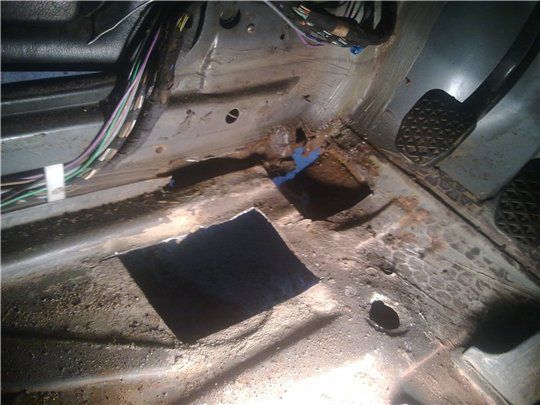

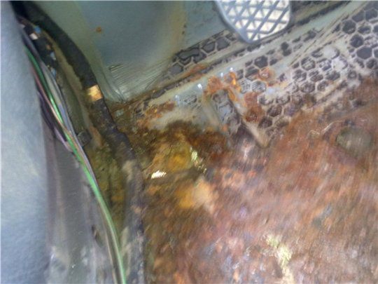

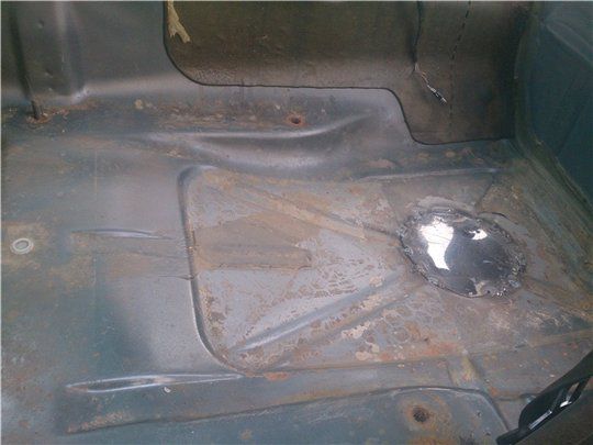

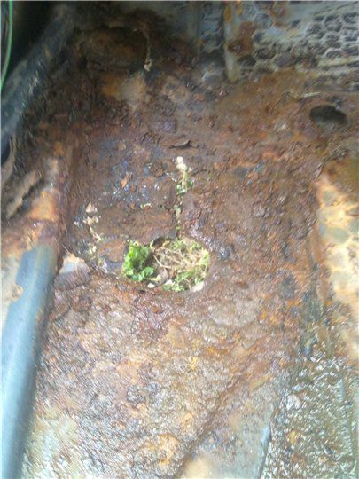

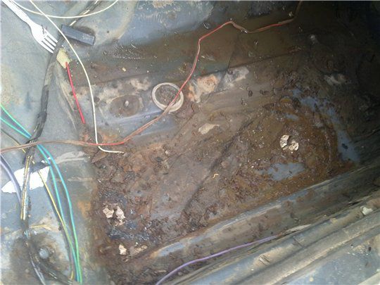

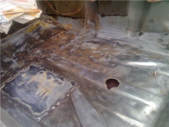

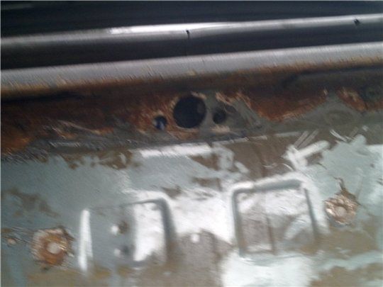

Когда я снял ковер, передо мной предстала страшная картина, (после обработки полов отверткой естественно :) (а куда же без нее? Так можно подумать что полы все целые)))) )
Но где наша не пропадала))) Надо делать. Со сваркой не дружу, поэтому варил не я)))

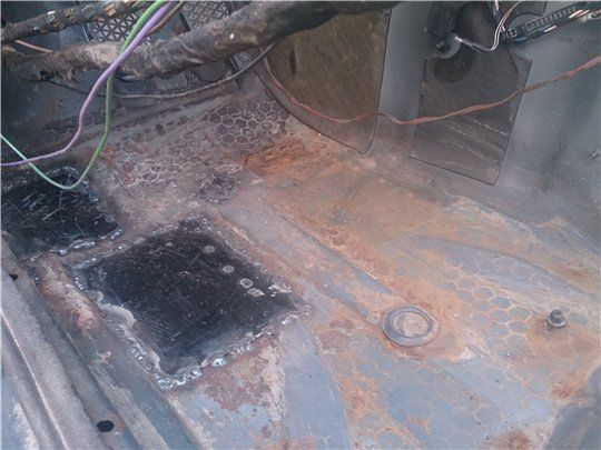

Подготовка к сварке.
Заварили !!!!
Вот эту заплатку варить пробовал я))) Как-то получилось))) Даже сумел заварить прожженую дырку)))

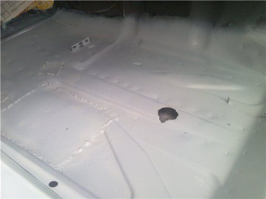

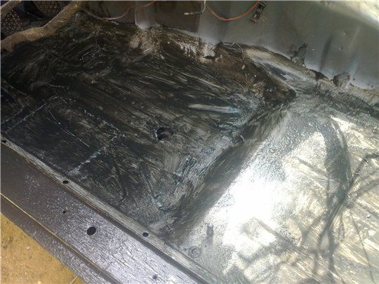

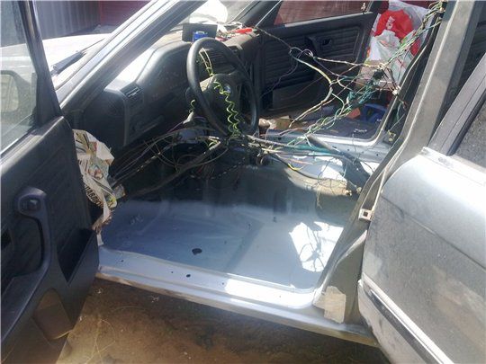

Сварочные работы длились 2 дня, после чего я, вернувшись к дому, начал готовить все это дело к покраске.
Для начала ободрал всю старую краску щеткой "ведьмин хвост" на болгарке, замазал снизу шовным герметиком и налил (шприцом) в "сварные полости" антикор:
Прошелся по коррозийным местам преобразователем ржавчины и загрунтовал "протравливающим" грунтом от того-же Raptor'a

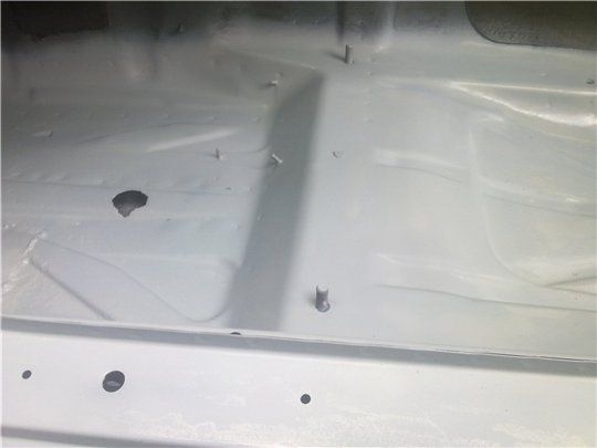

Покрасил. Получилось не очень, хоть и сказано, что раптор можно наносить кисточкой, он этого делать нормально категорически не хотел, и сохнет так, что мазать бесполезно уже через 10-15 мин. К тому же я покупал черный, а мне дали колируемый (бесцветный почти, белопрозрачный) поэтому я добавил в него немного хаммерайта и он стал темно-серый))
Пороги кое-как удалось покрасить без "прозрачности". В общем, не пробуйти кисточкой, наносить его все-таки надо компрессором (но его у меня нет, хотел купить... Но тогда мало осталось бы на ремонт)))
Ну не важно, защитный слой получен, и, если верить инету, раптор действительно хорошая штука)) Изначально хотел покрасить просто хаммерайтом, но что-то про него отзывы как-раз таки не понравились.

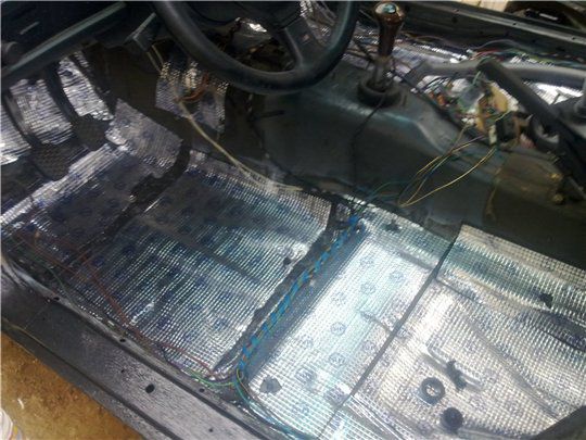

Залил в лонжероны антикор)))
"наклеил" вибру (бимаст бомб), ( на фотке еще не законченный вариант).

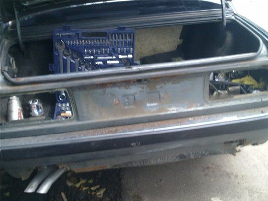

Ну и в предпоследний день от отпуска решил помыть задние фонари.. Открутил их и пластмасску под номером... В общем, под замену следующим летом пойдут пороги и задняя панель...))

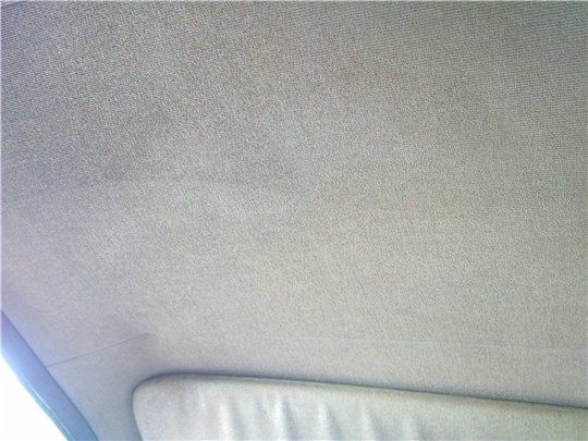

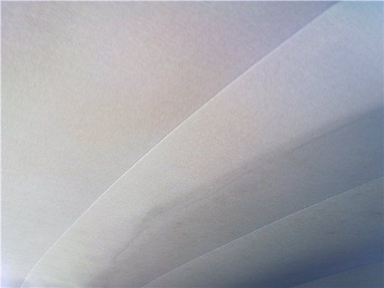

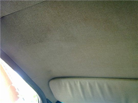

Ну вот собственно и обещанные фотки потолка.
То, что успел почистить при сборке салона остатками средства:
Обработал половину потолка. 2 раза прошел.

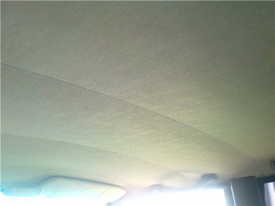

Вид сзади:

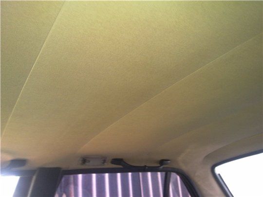

Окончательный результат:
Козырьки изнутри были просто черные, тоже оттерло. Я тел. забыл, не сфоткал, хотя там контраст был самый явный))
Ну и вот собственно "инструмент" для чистки потолка:
При сборке, на очистку ВСЕГО салона и кусочек потолка я извел банку средства. При чистке потолка от банки осталась примерно 1\6 часть))
