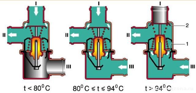

когда термостат открывает большой круг - малый закрывается.
для наглядности схема работы термостата Жигулей

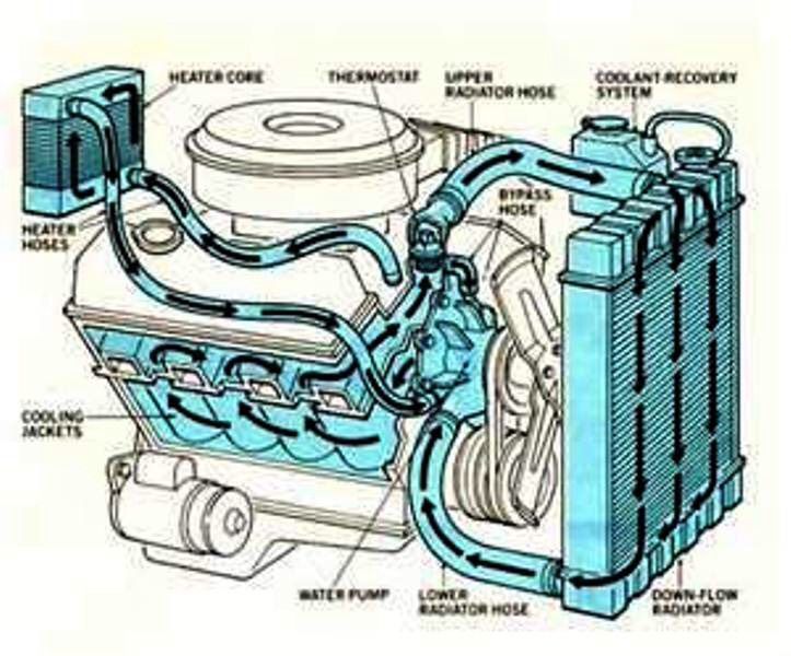

Так, давайте начнём сначала )
У меня термостат стоит во впускном коллекторе ! И из впускного коллектора идёт подача на печку, так что если бы малый круг закрывался, то как бы мне жидкость в печку поступала ? Да ещё и горячая )
  • 3.. 2двери
« Ответ #1341 : 13 Апреля 2016, 15:38:34 »
по твоему рисунку вверху печка вообще не замкнута на термостат...
