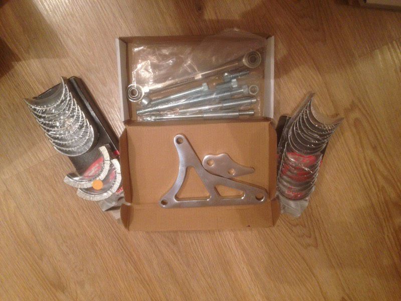

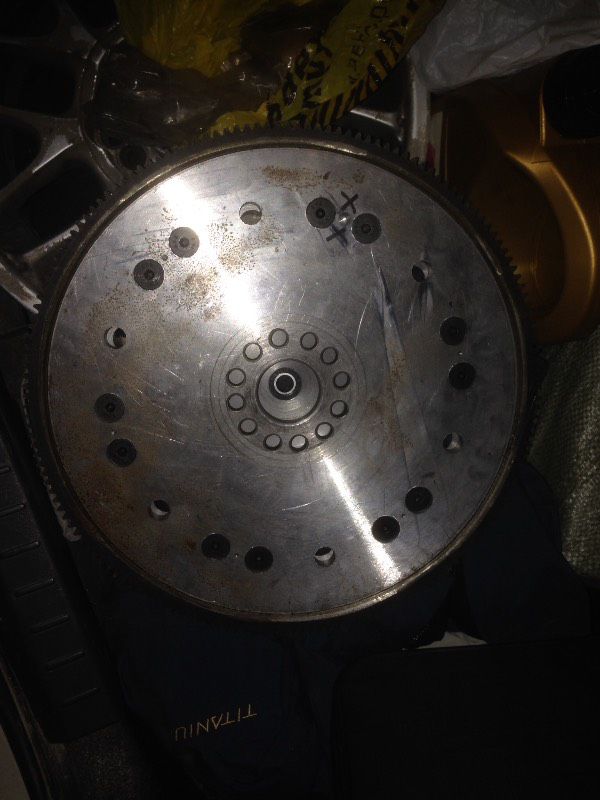

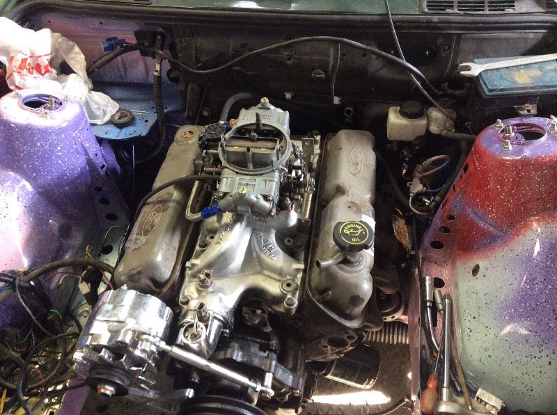

Не забыли про меня ?)
Приехали вкладыши, кронштейн под Гену и вонючка из США в подарок )
Так же после балансировки и по итогу все изготовили новое, грамотное и легче почти на 4кг!! Ахренеть! Все отбалансировано и готово к установке )

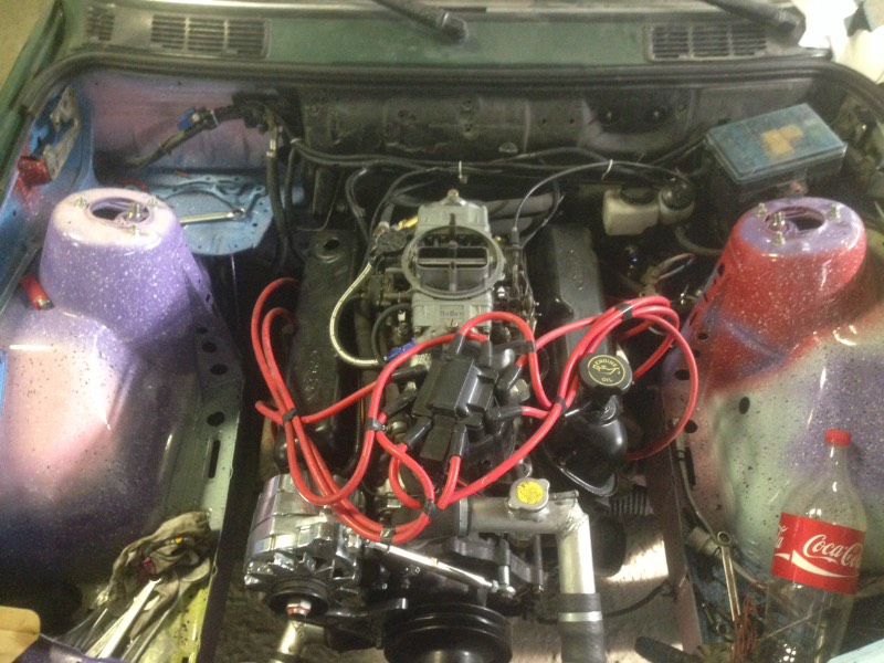

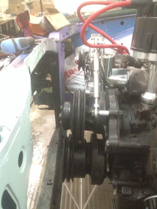

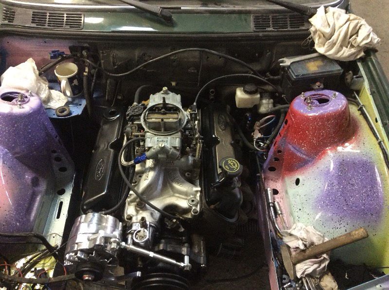

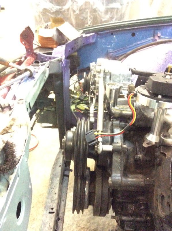

Что то давно не писал ) думаете я нифига не делал?!
Что было сделано
-собрал(сам!!) мотор ))
- состыковал его обратно с коробкой
-запихнул в машину
-поставил Гену и помпу ( педварительро передав все болты и втулки от нового кронштейна)
Поставил новые шкивы под клиновый ремень и ахнул, ничего не подошло, основной шкив не подошёл, который пришлось до этого расточиться и пересверлить, так как он с ранних моторов
Далее я решил покрасить оставшееся, но отмыв впуск, решил покрасить только крышки
-Снял крышки, не много подготовил, загрунтовал, покрасил.. Получилось плохо, как по мне, но если бы я сделал хорошо, то никогда бы их не поменял ))
-прокинул провода стартера и Гены
И вот что получилось на сегодня в итоге
Ах да, нижний шкив переделан
Завтра буду делать охлаждения, там тоже все с нуля и заново.. Подробно расскажу потом ))

« Ответ #1279 : 23 Марта 2016, 20:52:05 »
Отличное сочетание...))цвет крышек и подкапотка

« Ответ #1280 : 25 Марта 2016, 16:41:13 »
Спасибо )

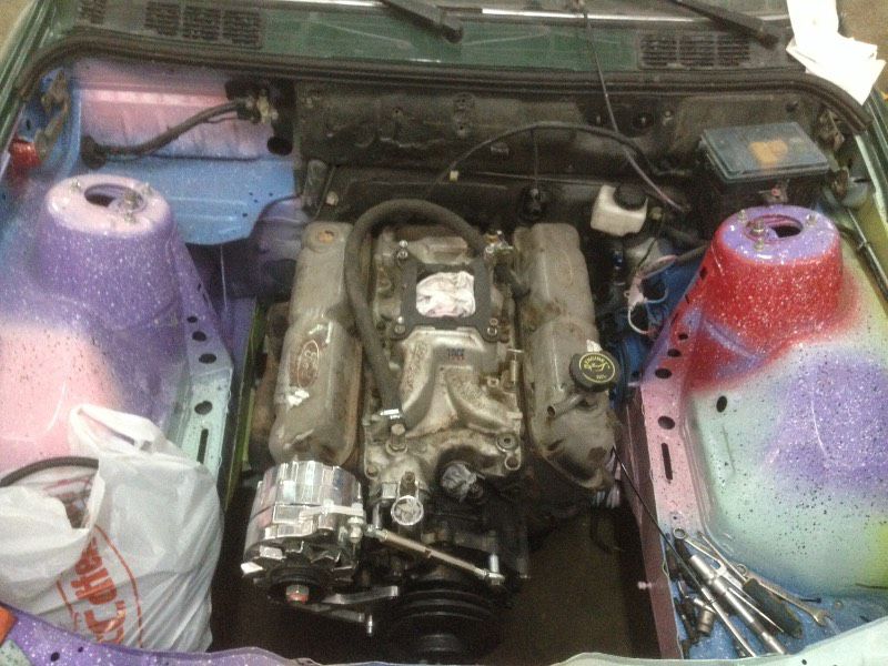

В общем примерно так все будет в итоге) нужен короб от м40 для проводки ..
