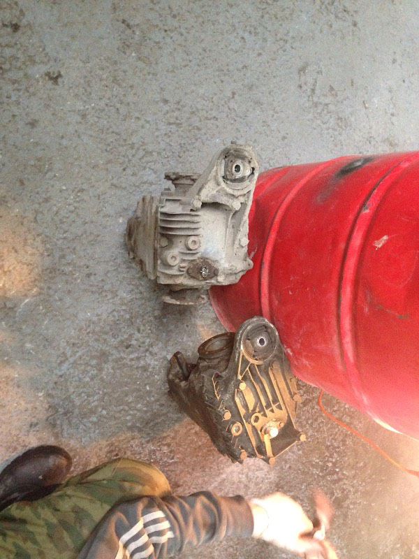

Раздобыл я тут редуктор пузатый с блокой, приятель себе другой поставил, по короче, а этот мне отдал на пробу, так вот вопрос, у меня пп у него вп, разъем под датчик скорости другой у него, я могу со своего редуктора поставить?
  • 3.. 2двери
  • Сообщений: 843
  • Репутация +46/-3
« Ответ #179 : 25 Октября 2014, 18:37:02 »
Оба вытащи и сравни их

да
  • Сообщений: 1084
  • Репутация +37/-29
« Ответ #181 : 25 Октября 2014, 19:34:14 »
да
Эт хорошо, спасибо, в ближайшие дни перекину попробую)

Сегодня заменил редуктор, который пару дней назад взял у друга, был узкий и короткий, а стал S2,65 ) гораздо удобней ездить стало!)

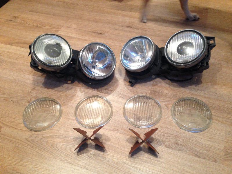

Так же, сегодня, от моего друга, бывшего владельца чудесной М3, Николая, приехал комплект фар без улыбок, 4 новых стекла хэлла и кресты) буду делать хэлла блэк)
Ну и пару фото) подкапотку забыл сфоткать)

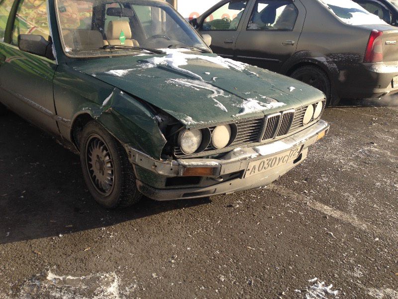

Ну в общем как то так..
Женщина на тойоте решила, что ей срочно нужно на место для разворота и через три ряда повернула на лево и меня не заметила.. Благо скорость была не большая и успел хот крыло подставить а не мордой в бочину ей..
Так что ищу оригинальное крыло в отличном состоянии
Бампер хром полный комплект в идеальном состоянии
Решетку на фары, а лучше обе, с одной машины, чтобы точно одного цвета были.. Фартук думаю по правится.. Пока больше ничего не нашел, жду перечисления из страховой и в пятницу еду на не зависимую экспертизу, а то вряд ли,Росгосстрах,что то выплатит мне..
