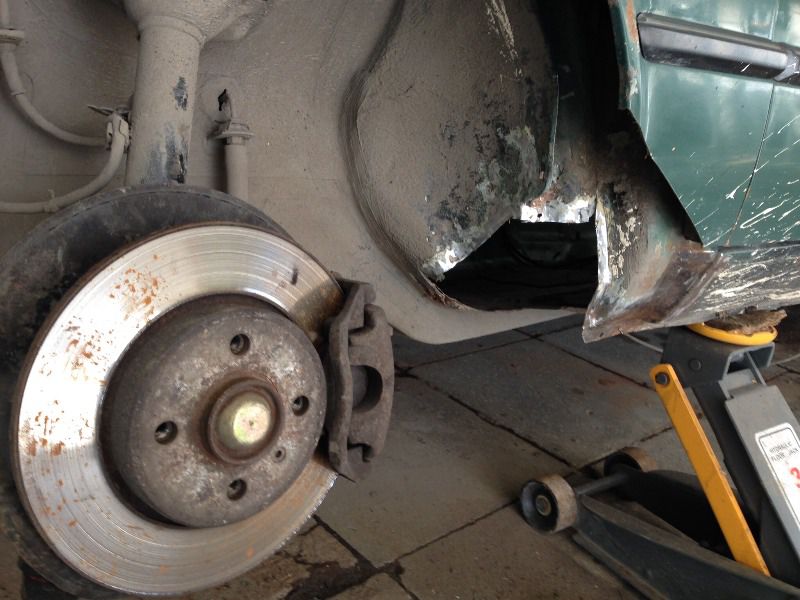

Да сам то в порядке, по нервничал не много и все..
зато кузов ремонтирую)) вот везу правое крыло, чтобы кусок отрезали, ищу левое, живое по низу..

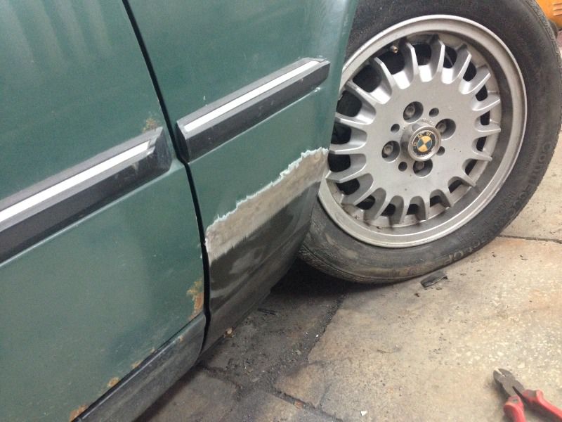

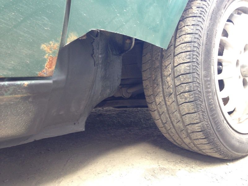

« Ответ #130 : 12 Августа 2014, 12:43:33 »
того момента!)
В общем как то так получается )
Кто что скажет?)

« Ответ #131 : 12 Августа 2014, 13:20:48 »
крыло згрыз! нафига если очень кушать охото нужно дома борщик, а не крылья ;D ;D ;D

« Ответ #132 : 12 Августа 2014, 13:40:42 »
Крыло вернется на родину) просто крылья ни разу не снимались и мастер решил их и дальше не снимать, там низ крыла не сильно подгнил, но решили на новый поменять все же)

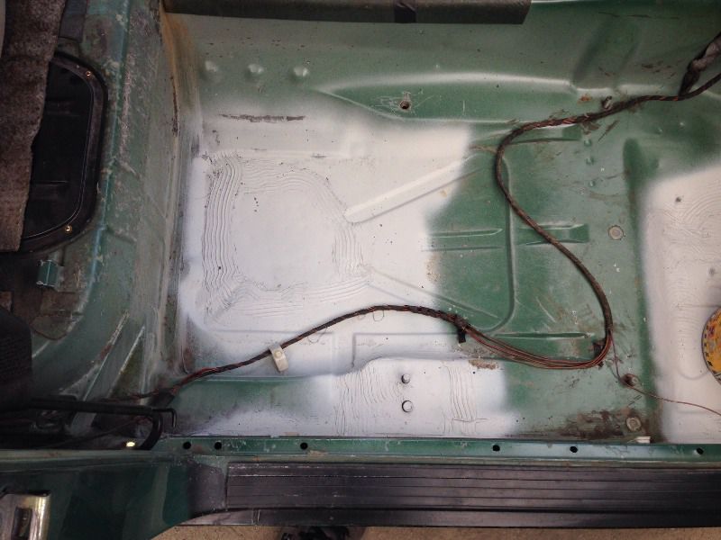

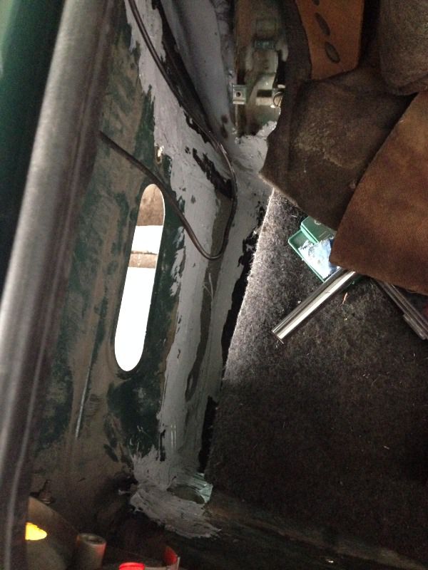

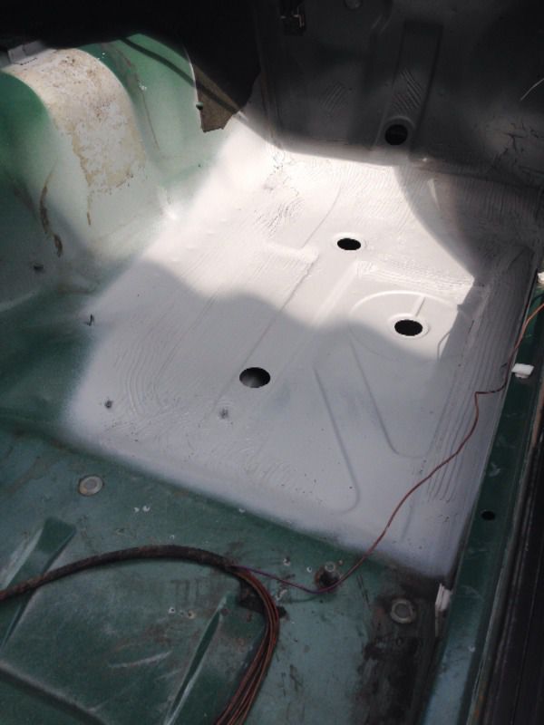

« Ответ #133 : 16 Августа 2014, 09:18:27 »
Вчера начали делать левую сторону пола, думаю скоро все ок будет)
Подскажите, как идет кабель бензонасоса на пп? В салоне или в пороге как то?
  • 3.. 2двери

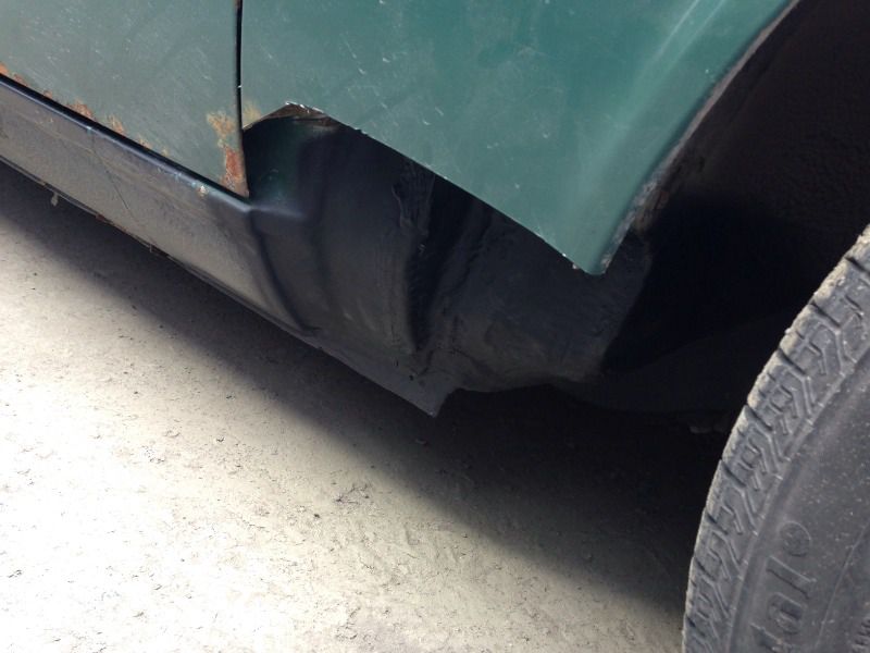

« Ответ #136 : 26 Августа 2014, 12:17:46 »
Дела идут!)

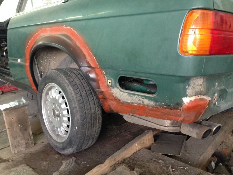

Устроняют последствия ДТП
  • 3.. 2двери

« Ответ #137 : 26 Августа 2014, 14:52:30 »
Почему не поменять крыло целиком...? Зачем эти наварки.
8-9O4-ЗЗЗ-7108
  • Сообщений: 1084
  • Репутация +37/-29
« Ответ #138 : 26 Августа 2014, 15:18:01 »
Потому что во первых : родное - лучше
Во вторых: все на заводском герметике и ни разу ничего не снималось
В третьих: кусочек будет приварен встык и в этом нет ничего страшного, больные места у них..
  • 3.. 2двери

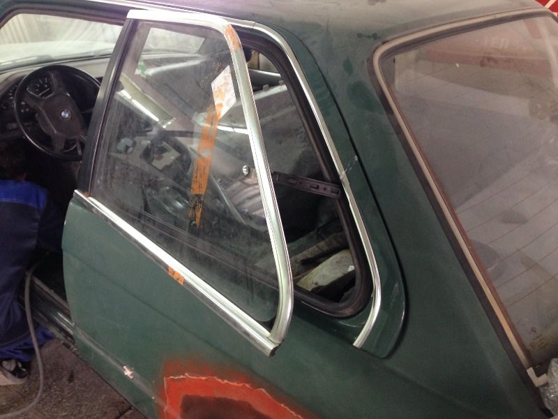

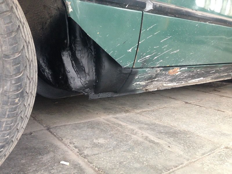

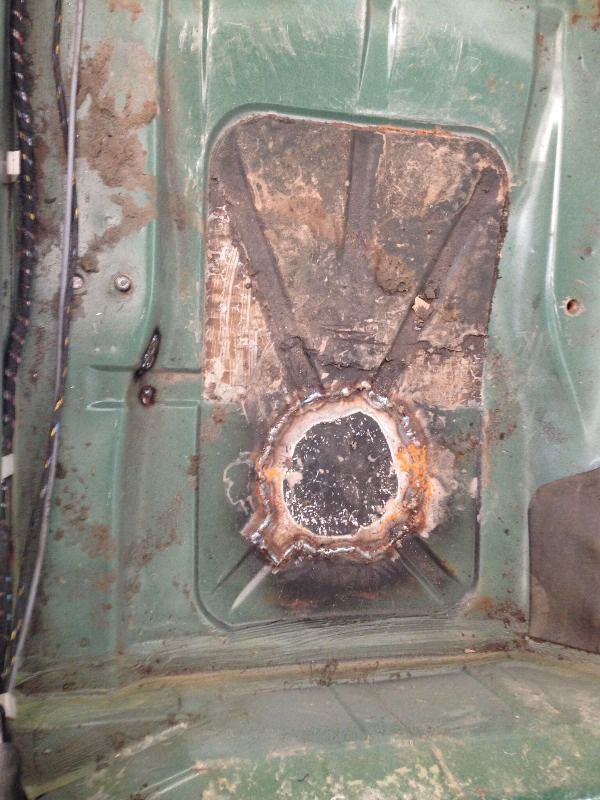

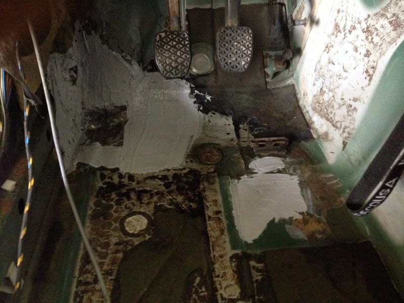

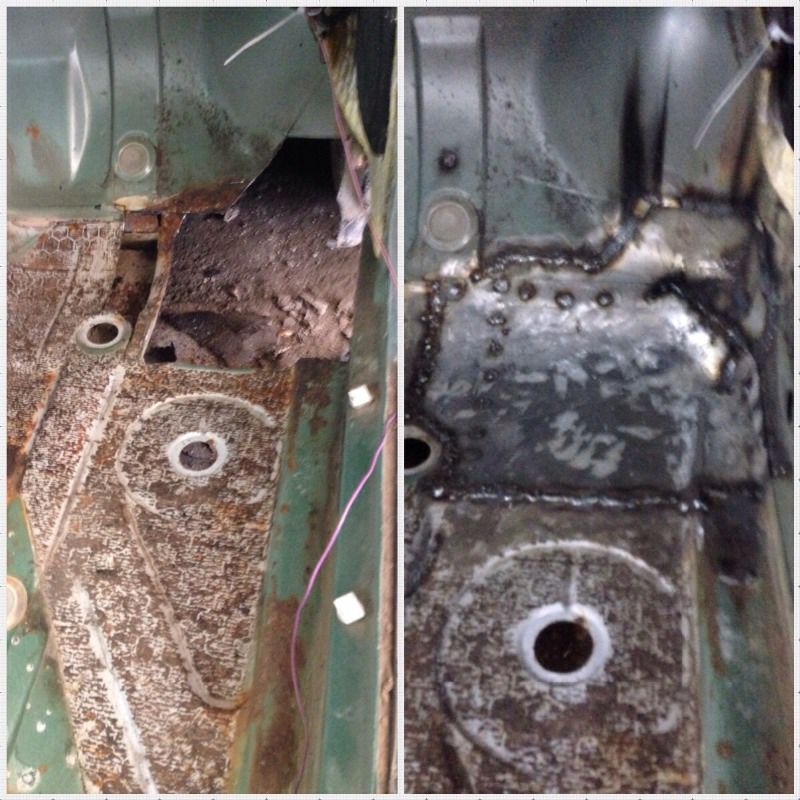

Забыл про работы с машиной рассказать ))правая сторона пола полностью готова, левая тоже, арку одну поменяли, при варили крыло переднее, второе едет где то)) а ну и форточки поставил)) на фото они еще не прикручены)
Арка обработалт кислотником и до варили карман
Так же поменял приборку наконец то на рабочую от второго перехода))
А еще скончался рабочий цилиндр сцепления блин))

Секас, а на счет порогов скажу... Брал недавно клокер пороги но они без траспортировочного грунта пришли как поняли во время сварки они цинкованые.... езжу уже 4 месяца с некрашеными порогами и не 1 пятнышка ржи...
