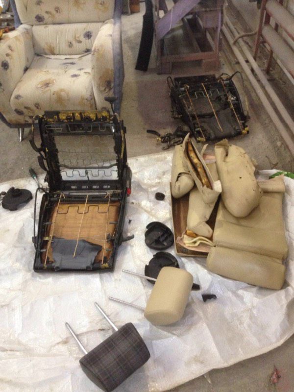

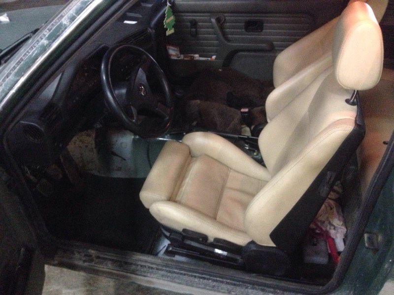

Я тут сегодня наконец то поменял один из двух каркасов у сидений )) теперь моторспорт работает, как с завода )

ООО круто а у меня не как руки не доходят до своих (

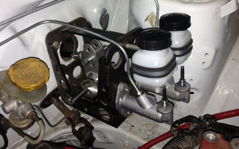

Я хотел без вакуумника, но вот на эту конструкцию
тоже нет места.
Это называется тандем, с ним легко регулируется распределение тормозов. Хорошая штука.
тоже нет места.
А вообще без вакуумника можно?
  • 3.. 2двери
« Ответ #245 : 07 Января 2015, 17:46:31 »
А на фото и нет вакуумника. это два ГТЦ. Без ГТЦ уже никак.
