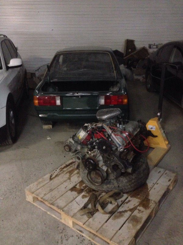

Думаю уже забрать в субботу мотор, чтобы примерить, потом остальное до ставлю в крайнем случае..

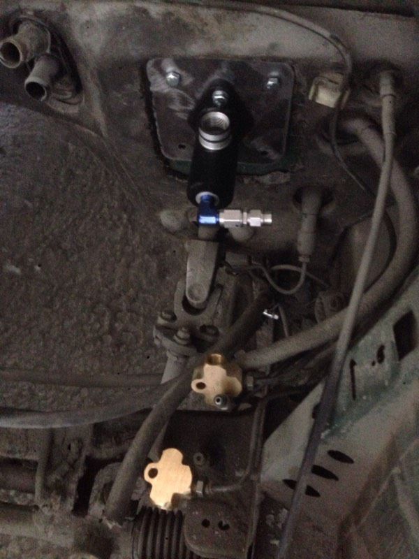

Тормозам - быть !))
По быстрому сделал пластину, все померил, все подходит ))
Жду штуцер и буду прокачивать!)

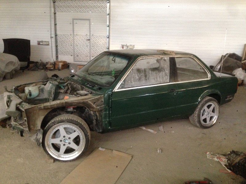

Поставил новый лоб)
Примерил мотор
Примерка показал, что нужно снимать поддон и переварить все нахрен, а уже потом засовывать и смотреть как варить лапы..

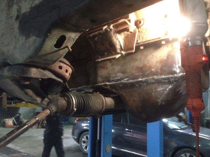

Поддон готов

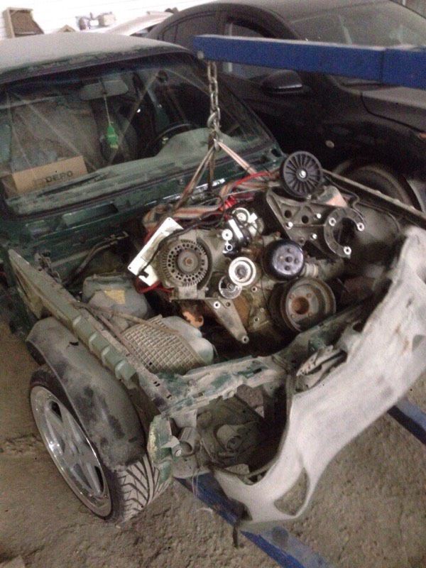

Да идет конечно )) все больше вопросов возникает ..развесовка не очень будет ..изза длинных шкивов не лезет радик, скорее всего, пока это не точно..думаю сегодня мотор уже будет стоять на месте, если все будет по плану ..

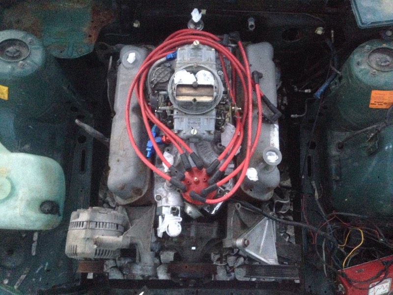

В общем не буду томить и делать качественные фото)) вот вам одно на яблоко старое ))
  • 3.. 2двери
« Ответ #614 : 31 Августа 2015, 18:57:10 »
че то у него и правда навесное вперед торчит... видно, что древний мотор, инжиниринг не тот)))))

Я про себя думаю, что поставлю м20 литра 2,8 или еще по злее и все ахахахах)
Но этот я хочу до делать всё же ) ну и это, капот не закроется.. Карб жирный оказался... А ролик можно перенести вниз, вместе с геной..

вот нифига себе у тебя поддон вниз торчит! А что под ним? Коленвал или там 10 литров масла? Мне кажется за счет поддона можно еще вниз опустить, но его еще сильнее придется перекроить.

Передняя часть поддона где то на 3-4мм ниже балки всего, а все, что за ней - это новый метал, максимально прижатый к коленвалу..ниже не сделать..
