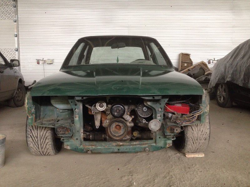

Переделал крепление обводного ролика и закрыл капот без фильтра )
Место до генератора еще осталось )

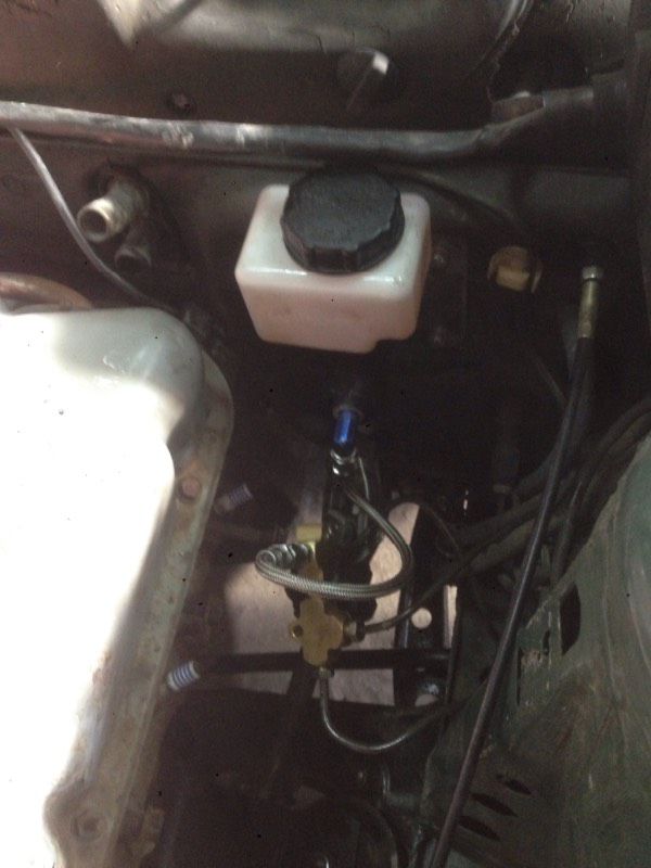

Сегодня уместил фильтр под капот) переделал его, но он влез !)) теперь все хорошо )
Так же поставил гтц и прокачал тормоза, надо бы как то проверить их только ))
Вопрос !))

Как по ощущениям этот цилиндр? Педаль не каменная?
  • Сообщений: 1084
  • Репутация +37/-29
« Ответ #637 : 02 Сентября 2015, 15:12:18 »
Не, нормальная педаль ) надо только чтобы меня по толкали, проверить тормозят ли )))
Мне тож нужна безВУТовая система! Не пойму вот что, как перераспределение тормозного усилия происходит, перед/зад?
Не знаю , но знающие люди говорят, что нужен регулятор тормозных усилий в салон ставить))
