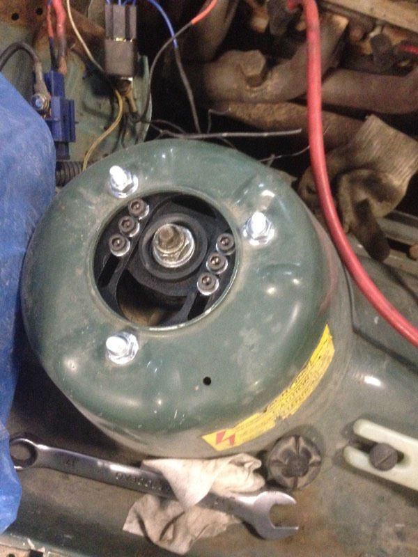

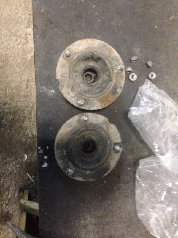

Поставил сегодня опоры развальные
Открутил стойки
Снял опоры
Поставил новые
Выглядит теперь так

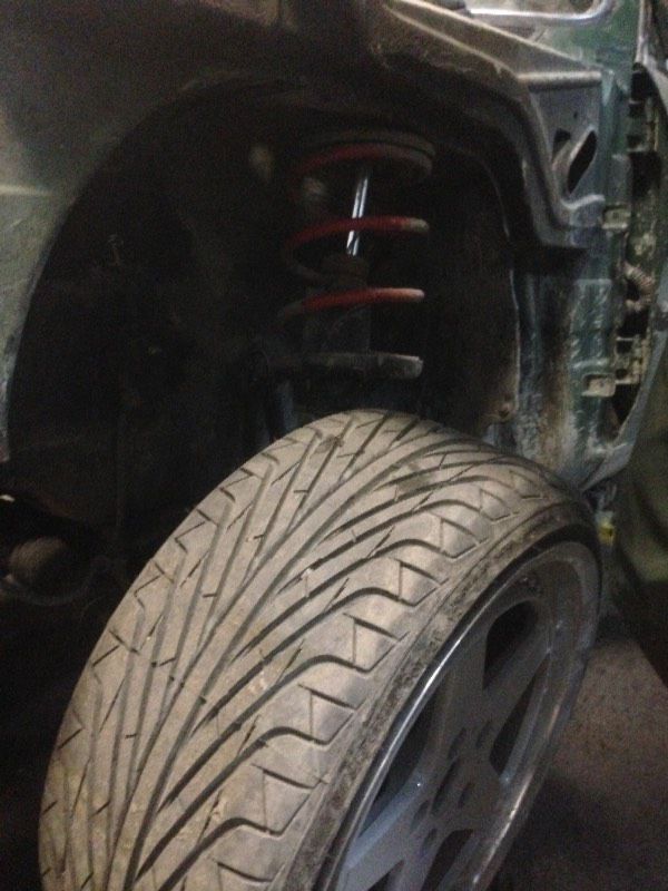

Сделал это для того, чтобы колесо поместилось в арку и это получилось )

По идее, раз развал увеличился, значит и схождение надо увеличивать, чтобы компенсировать и выравнивать силы. А как узнать на сколько теперь надо "сдвинуть" колёса? Просто если оставить как есть - тачан рыскать будет. Есть какие-то схемы или параметры?
А смотрится бомбовски
Да какие схемы ))) как машина поедет - сделаю схождение и все ))

Ну просто схождение по заводским характеристикам?
Просто, чем больше ("отрицательней") развал, тем "положительней" надо делать схождение, что компенсировать "желание" колёс как-ы разъехаться... Ну это в теории, а на практике я хз ))
Дим, гонсчеги на трек-днях ведь меняют развал по нескольку раз за день, никто ведь не едет сразу настраивать схождение))) да и не знает никто как должно быть. по идее надо по ощущениям "ловить".
Вот мне и интересно )) Я думал мошт кто знает как правильно подвеску настраивать ))

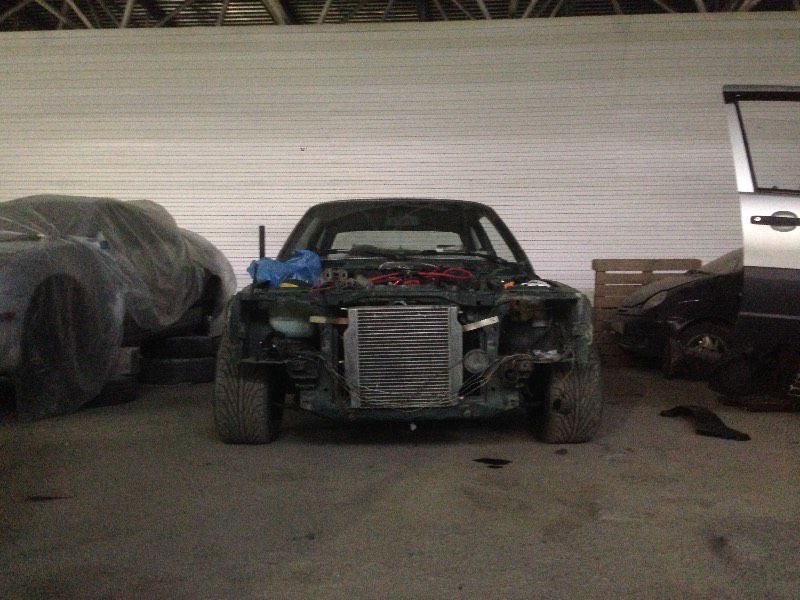

Смотрю вот на фото без морды, и думаю, этот радиатор вполне может спасти сваперов м30 от перегревов, я был на правильном пути. Вот только таких свапов не видать стало в последнее время(( Это печалит меня. Один из самых красвых в е30 моторов.
М30 то? Не давно читал про 333 турбо от хартге + моторспорт или чего то подобного, где 700+ крутящего и 3,5сек до сотни ))
По мне так, такой мотор нужно строить с нуля и бюджет будет космическим ....
Дим у нас тоже передние колеса завалены ) дорогу держит отлично, а схождение  отвечает за прямолинейность и возврат руля. Вообщем нету там особой пропорциональной зависимости.
Ну вот и разобрались )))

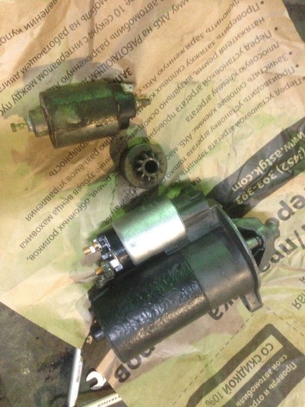

Кстати, отдал стартер в ремонт, в итоге в нем нужно все поменять )) Бенедикса в городе не оказалось, так что заказали из Екатеринбурга, на следующей неделе будет готов ) так что скоро будет нормальное видео с запуском ))))

Забрал сегодня стартер из ремонта )
Теперь он как новый )
Новое втягивающее, Бенедикс, щетки все, все почищено и смазано ) красота !
